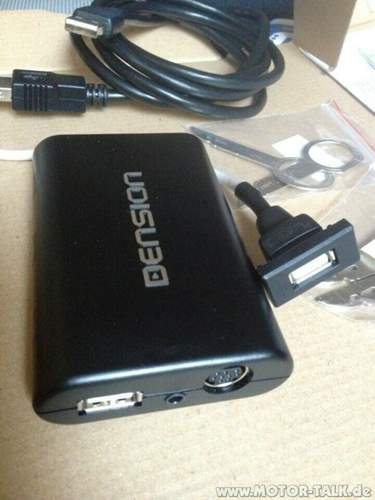

- Dension Gateway 300 AUDI Dual CAN Quadlock (GW33AC1) inkl. USB-Verlängerungskabel
- USB-Einbaubuchse beleuchtet mit normalen USB-Stecker (eBay ca 25€ )

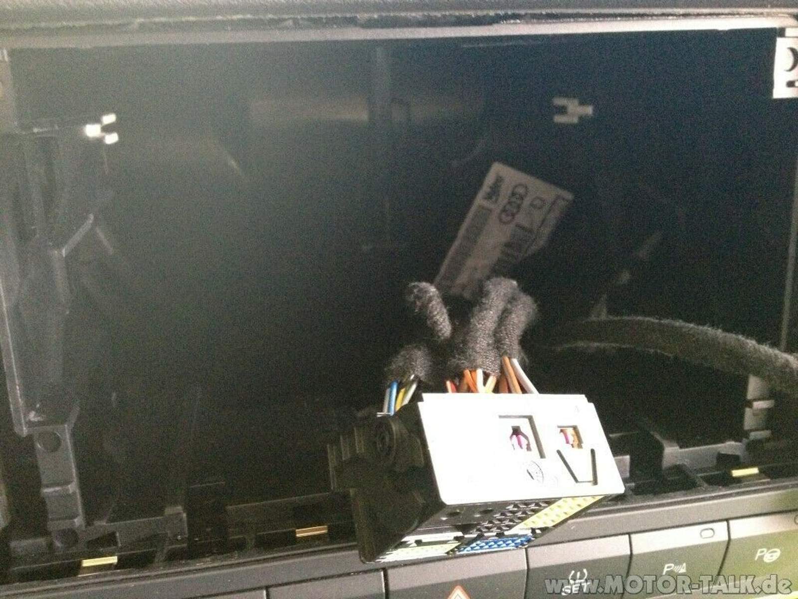

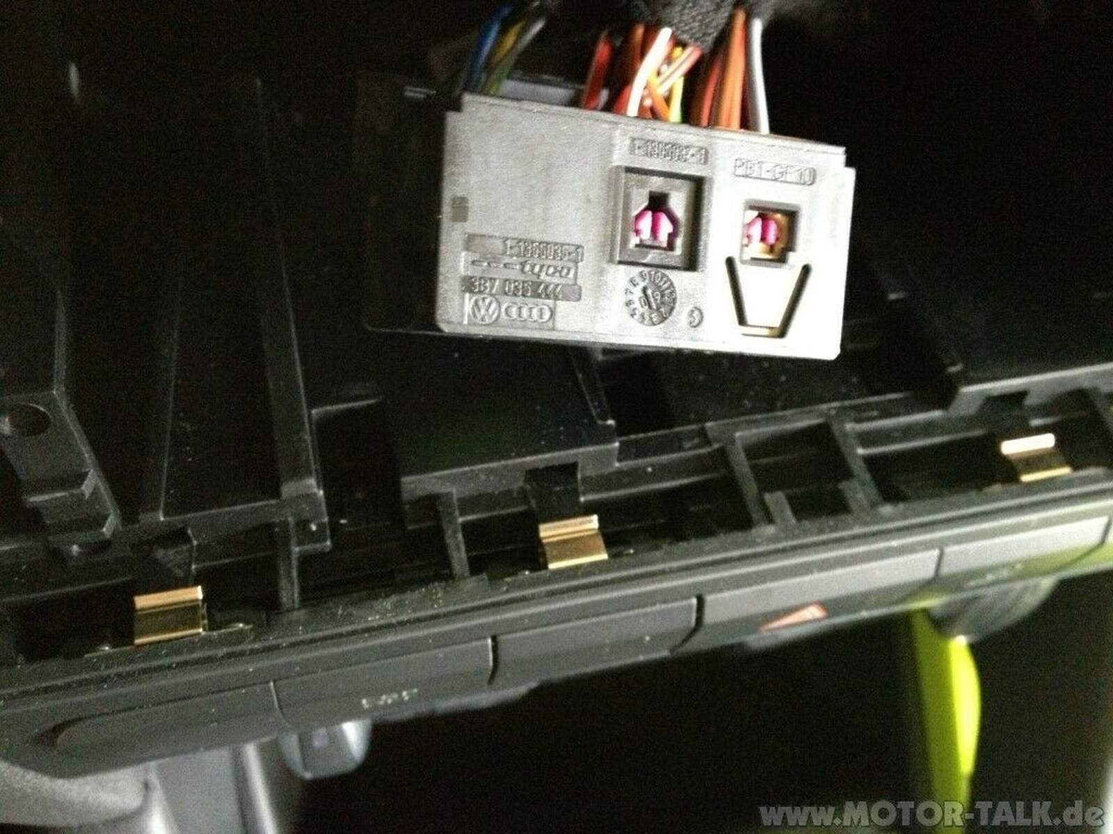

1. Radio ausbauen und alles mal probeweise anschließen und Funktionstest durchführen:
- Zündschlüssel abziehen
- die 4 Radioklammern in die Radioschlitze eindrücken und schauen dass diese einrasten
- Radio gleichmäßig herausziehen (Radio kann auf geöffnetem Handschuhfach abgestellt werden) Radio abgelegtRadio abgelegt
- Verriegelungshebel des Radioanschlusses drücken und Hebel nach obenziehen, Anschlusskabel entfernen
- das mitgelieferte Dension-Kabel in Radio einstecken und das andere Ende in Buchse fahrzeugseitig
- Dension an Kabelbaum einstecken
Nun könnt ihr mal testen ob alles funktioniert bevor alles eingebaut wird.

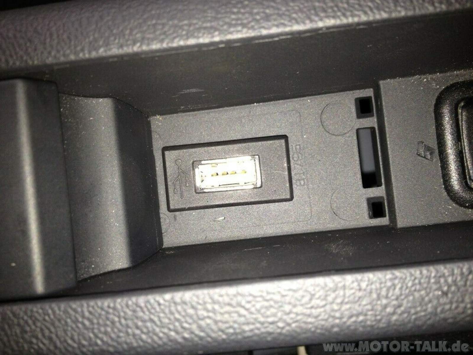

2. USB-Buchse neben AUX-In in Mittelkonsole einbauen
- wenn alles funktioniert könnt ihr Radio und Dension wieder abstecken
- zuerst entfernen wir die Kunststoffabdeckung unter dem Handbremshebel
(mit dem dünnen Madenschraubendreher aushebeln)

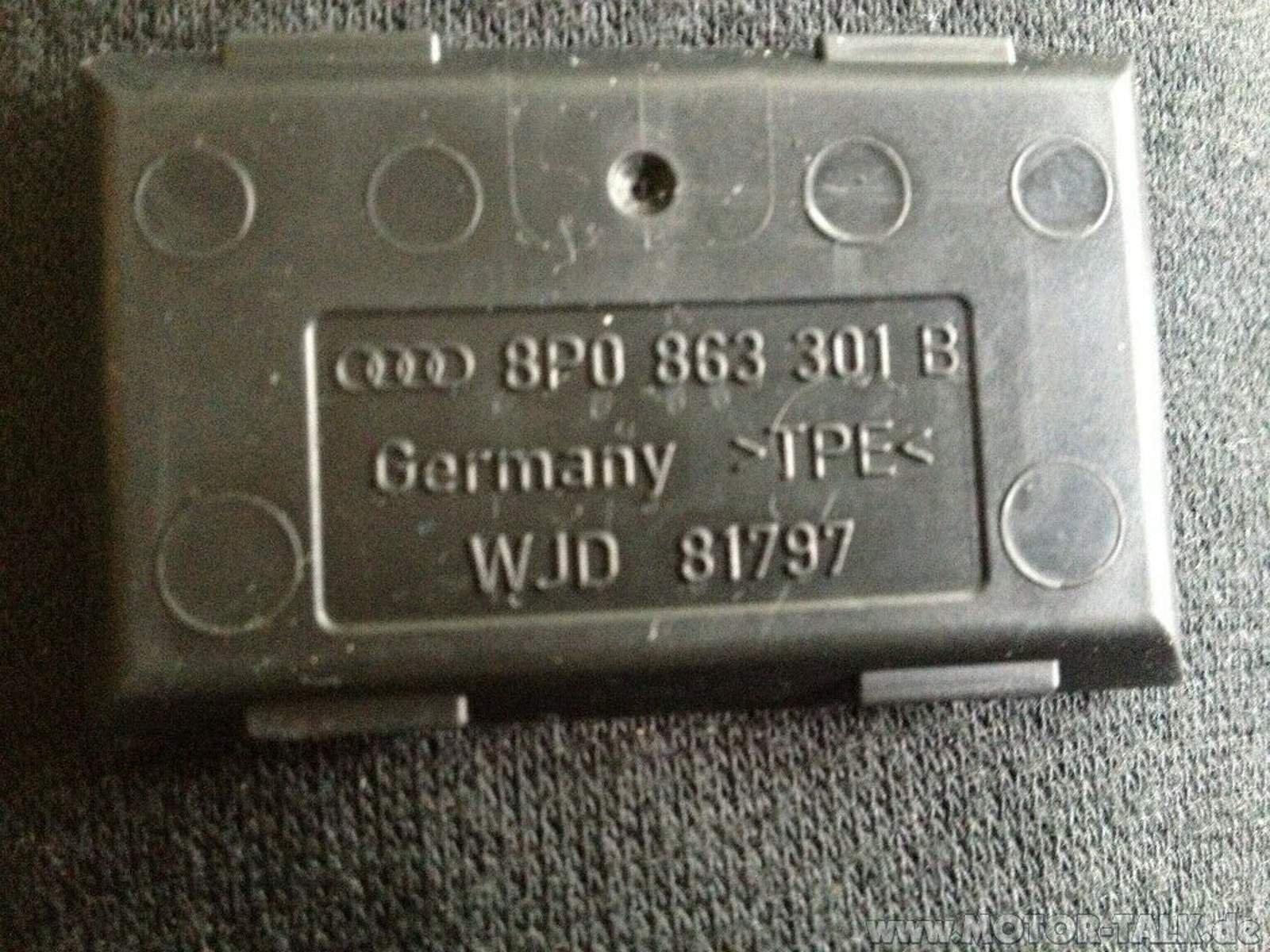

- mit der Messerspitze entfernt man die Gummieinlage vom Ablagefach zwischen AUX und Zigarettenanzünder.
- wie auf den Bild zu sehen hat Audi mitgedacht und schon ein Loch in den Kunststoff freigelassen :-) so siehts unter der Matte ausso siehts unter der Matte aus
- mit dem Messer die Kunststoffstege heraustrennen und Ränder des Loches von scharfkantigen Teilen befreien
- jetzt passt bereits der USB-Anschlussstecker durch das Loch und kann durch die Öffnung unter der Handbremse eingefädelt werden. man kann schon mal schauen wo die Buchse dann später sitzen wird
- dann habe ich die Gummieinlage seitlich hochkant in Ablagefach gelegt und auf Rückseite die Größe des unteren Teil der Buchse angemalt. Es wird die Gummimatte ausgeschnitten und der äußere Rand der Buchse verdeckt später die Schnittstellen.

- jetzt könnt ihr das USB-Kabel mit dem Dension verbinden und die restlichen Kabel wie beim Test ebenfalls
- da das Dension schlecht befestigt werden kann, habe ich es mit den mitgelieferten Kabelbindern (durch Unterseite des Gerätes stecken) am Kabelbau befestigt und mit etwas Schaumstoff abgepolstert (damits nicht klappert).
- jetzt erfolgt nochmal ein Funktionstest bevor man das Dension nach unten drückt und die Radioklammern entfernt (rastet sonst nicht ein).

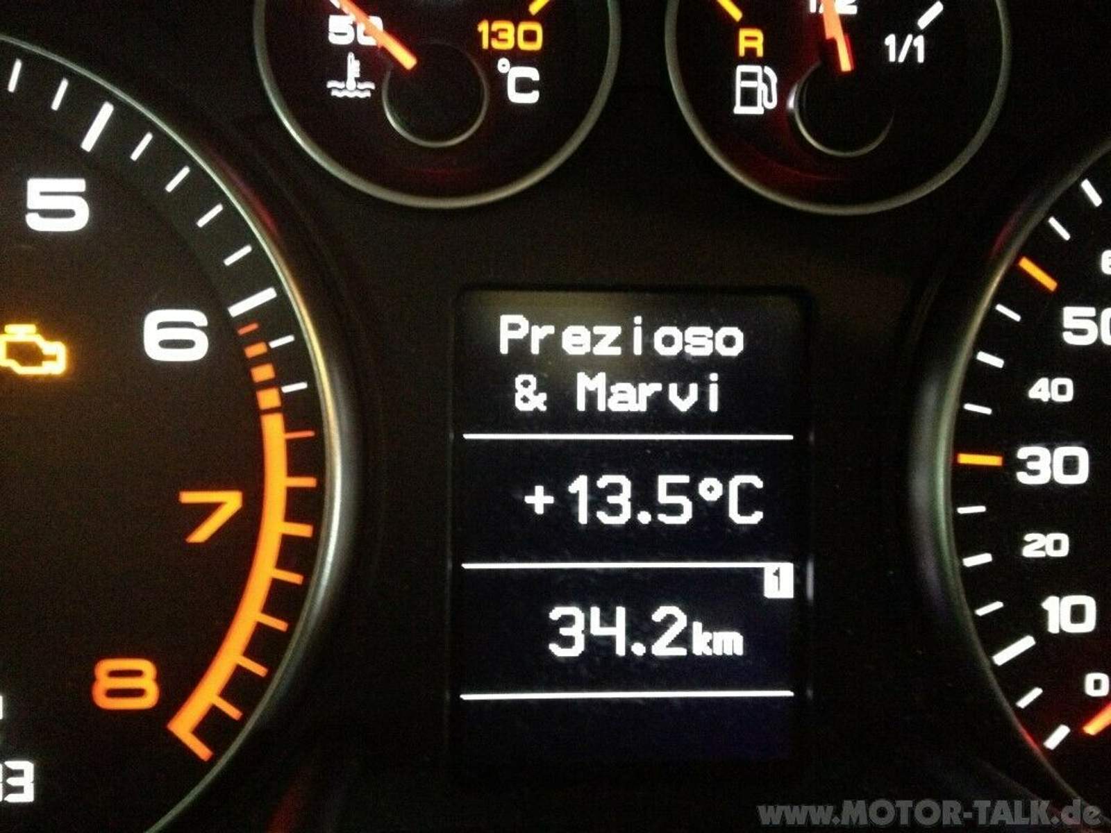

- beim concert kann der Titel nur im FIS angezeigt werden
d.h. über die Radio-CD Tasten wird das Dension eingestellt (suche Ordner, Sortierung nach Titel oder Album usw.)
jede CD Taste hat eine andere Funktionjede CD Taste hat eine andere Funktion
- am Multifunktionslenkrad kann man durch die Titel scrollen und sieht diese im FIS
FIS-AnzeigeFIS-AnzeigeBeleuchtungBeleuchtungleicht zu erreichenleicht zu erreichen

Sitzt die USB Einbaubuchse fest, wenn man USB Stick rauszieht? Wie wird sie von hinten festgemacht?
Fri Apr 24 17:29:44 CEST 2015    |    Batterietester24270
der einbau der buchse stellte sich in der tat als das schwierigste an dem ganzen heraus, da die vergrößerung des lochs in der mitte der mittelkonsole echt mühsam war - ich habs mit etwas geduld mit dem akkuschraube ausgeschliffen. beim letzten probe anpassen ist mit dann leider einer der 2 kunststoffstifte abgebrochen sodas ich die ganze buchse gleich hineingeklebt habe.
die beleuchtung hab ich mir kräftiger vorgestellt - is eig. für die katz
Fri Apr 24 21:26:36 CEST 2015    |    p.schuesser
Die Buchse hält den Stick in der Tat sehr fest.
Man muss wirklich die passenden Bohrer haben und sich langsam vortasten wenn es ohne Kleber gehen soll.
Alternativ kann man die Metallwinkel in der Buchse etwas aufbiegen damit der Stick leichter löst.
Da es aufm dem Markt verschiedene Buchsen gibt, muss man wohl ind. eine Lösung finden.
Man könnte noch versuchen eine Beilagscheibe mit genau der der Dicke des umliegenden Kunststoff als Abstand zur Buche an den Rand des Loches von unten zu klemmen.
Thu Apr 30 22:26:42 CEST 2015    |    klare.kante
Danke. Ich habe ein USB Kabel zum Aschenbecher gezogen und reingelegt. Man sieht von außen nix.
