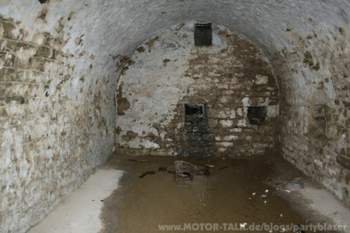

Der Keller ist ganz klar das Highlight, das Haus ist ja so schon sehr groß aber der Keller ist mega...zwei große Gewölbehallen direkt unter dem Haus und eine weitere unter den Nebengebäuden (ehem. Stallungen)
dort unten ist es trocken und schön angenehm.

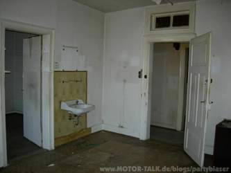

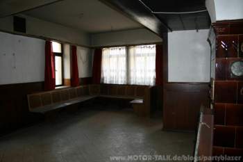

ich poste nun doch ein paar Bilder von innen um das 'Ausmaß' zu verdeutlichen:

Waren gerade wieder im Haus, auf dem Grundstück stand einst eine Scheune die abgetragen wurde. Unter der Scheune liegen 3Tonnengewölbe die durch eine Wendeltreppe (Stein) erreichbar sind. Wir sind heute hineingestiegen um den Zustand zu inspizieren. Mir hat es fast die Sprache verschlagen, so schön ist es da unten..die Tonnengewölbe liegen tiefer als der Gewölbekeller unter dem Haus und sind daher eiskalt (ehem. Eiskeller), eingestürzt ist auch nichts, alles noch frisch :)
Sat Apr 13 19:43:55 CEST 2013    |    Gany22
BILDER ?!?!?!?!!!!
Lass uns doch an den tollen Dingen teilhaben, speziell ich würde echt gerne mal sehen wie das so aussieht und unter umständen gerne mal vorbeischauen, sobald ich Zeit habe :)
Klingt einfach episch!
Sat Apr 13 20:04:33 CEST 2013    |    PartyBlazer
Dann will ich mal nicht so sein :D
Edit* das Wasser was man sehen kann, kommt von außen, da alles sperrangelweit offen steht :(
Sat Apr 13 20:06:24 CEST 2013    |    Gany22
Aaah!
Schön!!!
Hat so richtiges ich Spiele am liebsten Gothic oder The Elder Scrolls Rollenspiele :D
Wirklich wunderschön.
