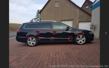

Türen:
Rost ist zu finden rund um die Türgriffe, An den Endspitzen der Zierleisten und über der Plastikverkleidung.
Ermöglicht durch Vibration über die vielen Kilometer.
Die Türen sind jedoch nicht so häufig betroffen.
