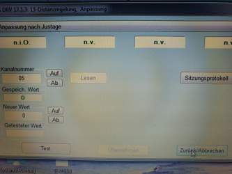

Die Kalibrieung des Radars habe ich mit einem Kreuzlinienlaser durchgeführt. Vorher natürlich die Sollwerte aus dem Radar auslesen.

Sun Apr 17 15:36:56 CEST 2016    |    Tilman1988
Abs Codierung muss 2489 sein
Sun Apr 17 18:03:37 CEST 2016    |    Faltenbalg44275
Vielen Danke für die Antwort, keine Fehler mehr im ABS.
Nächste Woche nur noch den Turbo wechseln.
Es gibt tolle Anregungen hier im Forum, habe schon einiges umgesetzt.
Nochmal vielen Dank an alle !!!!

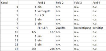

Tue Apr 19 23:04:34 CEST 2016    |    Turboschlumpf44144
Address 13: Auto Dist. Reg Labels: None
Control Module Part Number: 3AA 907 567 HW: 3AA 907 567
Component and/or Version: AC201 RDW M 036 0143
Software Coding: 0010100
Work Shop Code: WSC 78899 537 00006
VCID: F7FD8D5786381FA6259-80A2
3 Faults Found:
00466 - Control Module for Steering Column Electronics (J527)
005 - No or Incorrect Basic Setting / Adaptation
Freeze Frame:
Fault Status: 01100101
Fault Priority: 3
Fault Frequency: 1
Reset counter: 84
Mileage: 149002 km
Time Indication: 0
Date: 2018.14.25
Time: 13:18:46
Freeze Frame:
Count: 2
01314 - Engine Control Module
013 - Check DTC Memory
Freeze Frame:
Fault Status: 01101101
Fault Priority: 3
Fault Frequency: 1
Reset counter: 84
Mileage: 149002 km
Time Indication: 0
Date: 2018.14.25
Time: 13:18:46
Freeze Frame:
Count: 4
004 - No Signal/Communication
Freeze Frame:
Fault Status: 01100100
Fault Priority: 3
Fault Frequency: 1
Reset counter: 84
Mileage: 149002 km
Time Indication: 0
Date: 2018.14.25
Time: 13:18:46
Freeze Frame:
Count: 4
