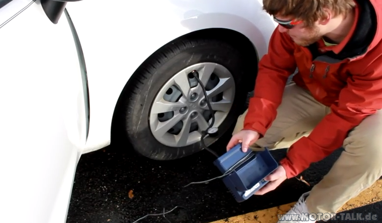

Faltet Eure Aluhüte und legt den 13'er Schlüssel zurecht, damit Ihr endlich diese neuen patentierten Energieeffizienz-Geräte direkt vom Erfinder in Eure Autos baut. Ich bekam vor ein paar Tagen eine etwas merkwürdige Anfrage von jemandem, der sich mit mir über ominöse "Erfindungen" zur Energieeinsparung, Batterieoptimierung und Reichweitensteigerung bei eAutos unterhalten wollte. Glatt so wie damals diese "Mottenkugeln" aus Plastik für in den Tank oder diese Magnetclips zur kraftvolleren Verbrennung bei Einspritzern. Naja, ich konnte irgendwie dieser Versuchung nicht widerstehen und gab einen Termin raus. Dieses Gespräch unter "Fachleuten" hat mir nun die Augen geöffnet...es war die vertane Zeit an diesem Sonntag echt wert, um sich von den Quacksalbern auf Welt dort draußen mal ein genaues Bild zu machen. Aber letztendlich läuft es immer auf dieselbe Tour. Und geht nix mehr am besten von Tesla-Energie reden weil es gerade so schön namentlich passt...oder noch besser: Zero-Point-Bio-Energie mit Mineralen oder womöglich noch Kristallen - und wenn denn absolut am Ende gar nichts mehr hilft: NANOTECHNOLOGIE!
Nachdem nun also die Scharlatane dieser Welt nun solchen teuren und nicht-funktionierenden Spritsparmumptiz bis zum Abwinken auf den Fischmärkten der Nation unter das nur allzu leichtgläubige Volk geschmissen haben, rücken nun wir eAuto-Fahrer in das Zentrum ihrer finanziellen Interessen...seid also wachsam und auf der (Alu-)Hut!
Nochmal: Es gibt keine Möglichkeit, durch das Ankleben von irgendwelchen Gimmicks die Batterien oder den Verbrauch eines eAutos nennenswert zu "optimieren", dies gilt übrigens auch für herkömmlich thermisch betriebene Fahrzeuge - Punkt!
Aber seht selbst:

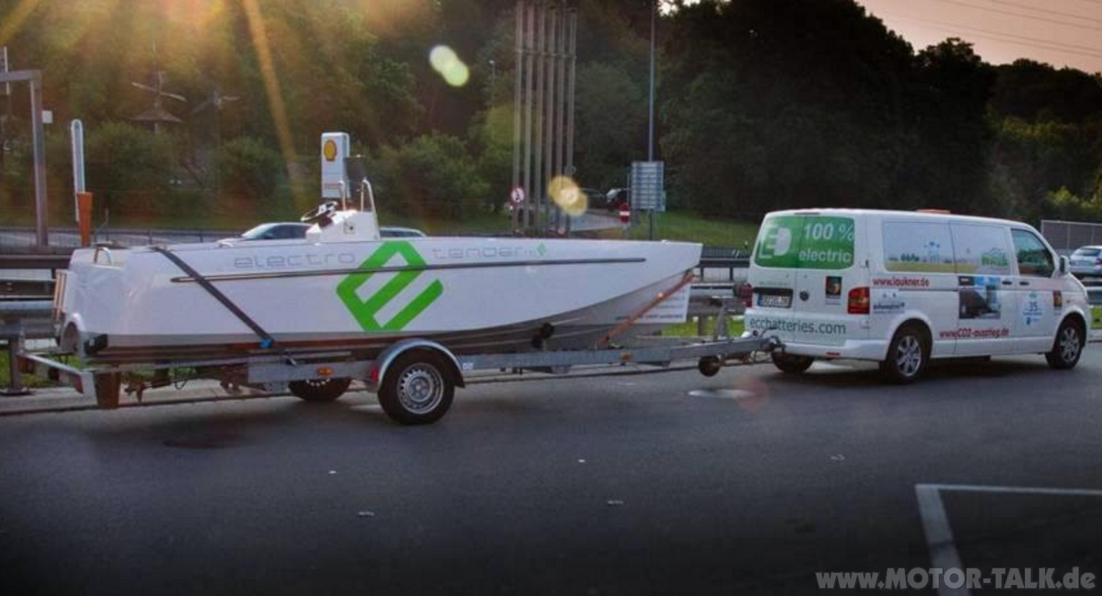

Ein komplettes Elektro-Gespann: Elektroboot nebst reinelektrischem VW T5.Ein komplettes Elektro-Gespann: Elektroboot nebst reinelektrischem VW T5.
Und ein elektrisches Nutzfahrzeug macht durchaus Sinn in diesem Segment: Gerade die Last-Mile-Distribution ist die Hauptdomäne des vollelektrischen T5, denn innerstädtischer Stop-and-Go-Verkehr und Ampelsprints, sowie das beinahe lautlose morgendliche beliefern in Verkehrsberuhigten Bereichen sind das Spezialgebiet des T5é. Selten fahren solche Fahrzeuge mehr als 200km am Stück, ob es nun Paketdienste oder Zeitungszusteller sind, oder morgens um vier Frischfisch in die Fußgängerzone geliefert werden soll – das beliebte T5-Arbeitspferd wird durch den Vollelektro-Umbau noch souveräner.
Wer gleitet so spät lautlos durch Nacht und Wind? Es ist der Zeitungsbote mit seinem T5é!Wer gleitet so spät lautlos durch Nacht und Wind? Es ist der Zeitungsbote mit seinem T5é!
Apropos Umbau: Der Gesetzgeber legt gerade bei Kleinflotten-Umbauten von thermisch in Richtung Elektrisch einige Steine in den Weg. Vor etlichen Jahren kam ich schon mal mit den „Stromos“ getauften Suzuki Splashs in Kontakt – ein rundum gutes eAuto, allerdings mit einem Haken...in Form einer Handschaltung. Ein eAuto braucht diese normalerweise nicht, das fahren ist auf den ersten Kilometern auch ein wenig komisch, denn natürlich ist auch ein herkömmliches Kupplungspedal vorhanden, welches zum Gangwechsel betätigt werden muß, beim Stopp an der Ampel aber ignoriert werden kann da man ja den eMotor nicht abwürgen kann. Beim T5é ist auch eine solche Schaltung vorhanden – aber hier macht diese Sinn. Denn man muss dazu wissen, daß man auch beim eMotor gewisse Drehzahlbereiche einfach besser nutzen kann – auch wenn wie so oft zitiert das hohe Drehmoment beim eMotor quasi sofort anliegt. Fährt man den VW T5é in einer schweren Gespannkonfiguration macht die Schaltung Sinn beim beschleunigen und auch bei steilen Bergabfahrten zur Dosierung der Rekuperationsleistung im Schiebebetrieb. In der Stadt kann aber immer der zweite oder gar dritte Gang eingelegt bleiben, das reicht im Normalfall für ein zügiges Mitschwimmen im Stadtverkehr aus. Also spielt die Handschaltung nur noch eine untergeordnete Rolle im Alltag. Die Beschleunigung ist für die 2,4t Lebendgewicht eindrucksvoll und endet elektronisch abgeriegelt bei 150 km/h.
Die Höchstgeschwindigkeit und auch das Drehmoment beim Anfahren des elektrischen T5é sind elektronisch begrenzt, denn die ohnehin schon sehr fragilen Gelenkwellen würde die ungebremste Kraft des verbauten Elektromotors einfach zerbröseln. Hier geht wirklich die Post ab, selbst im Vergleich zur stärksten Diesel-Motorisierung.
Ein Hauptargument neben dem grünen Gewissen ist für KMU’s und interessierten Gewerbetreibenden mit kleinen Flotten sicherlich der Kostenaspekt des Pakets T5é, denn die Umbaukosten – je nach Batteriegröße und Sonder-Kundenwünschen – von bis zu € 55.000.—sind anfangs eine stolze Summe, die sich bei Gesamtbetrachtung sehr leicht wieder einfahren lässt. Nebenbei erwähnt scheint ja nun auch der Gesetzgeber langsam aufzuwachen, denn das Bundeswirtschaftsministerium stellt erstmals Gelder für Förderung der Anschaffung von eNutzfahrzeugen und damit verbundene Projekte bereit.

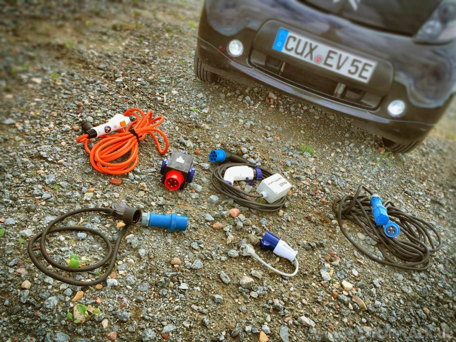

Ich muss in teure Zusatzausstattung wie Wallboxen investieren
Jein. Fahrzeuge haben meistens immer in Notladekabel mit 10A/230V, Autos der ersten Generation wie das zuvor erwähnte Dreigestirn lassen sich prima ohne zusätzliches Equipment überall laden.
Fahrzeuge mit größeren Batterien ab 20kWh Kapazität aufwärts lassen sich leider nicht mehr vernünftig an einer einzelnen Phase bei 10 oder 16A/230V in vertretbarer Zeit laden, da solle man sich eventuell eine dreiphasige CEE rot Buche vom Elektriker legen lassen. Ganz schlecht steht es dann um rollende Batterien wie einem Tesla Model S, hier wird man ohne Starkstrom keine rechte Freude in den eigenen 4 Wänden haben.

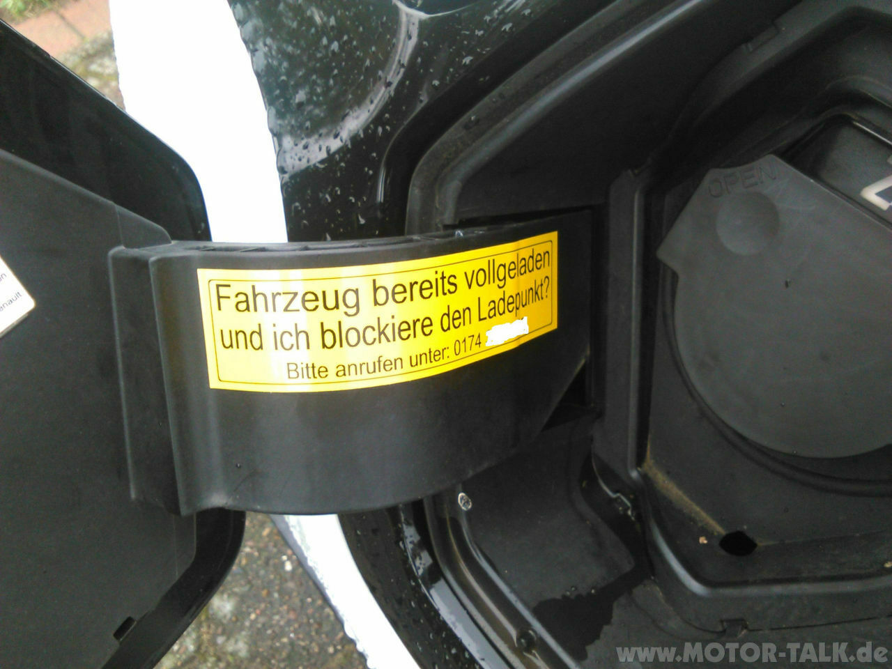

Möglichkeit 1: Die gute alte Ladescheibe
Wenn ich einen öffentlichen Ladeplatz belege, lege ich in Autos die von außen keinerlei Möglichkeit bieten, den aktuellen Fortschritt des Ladestandes zu verfolgen (also alle eAutos mit Ausnahme NISSAN - die haben mehrere blaue Ladestand-LED auf dem Armaturenbrett) eine sogenannte Ladescheibe aus.
Diese zeigt wie eine Parkscheibe die voraussichtliche Abfahrtzeit an und beinhaltet für eilige Leute im Notfall meine Handynummer. Somit kann jemand mich im Notfall erreichen und fragen, ob er nun am CHAdeMO-Lader mal eben das Fahrzeug bei den sowieso langsamen letzten 80-100% Ladestand abkabeln kann. Das kam in den letzten 5 Jahren CHAdeMO-Nutzung ganze 2 Mal bei mir vor.
Möglichkeit 2: Die Sache mit der Nummer (im Tankdeckel)
Vor Jahren hat sich eingebürgert, das man als eMobilist einfach seine Handynummer auf einem Aufkleber auf der Tankdeckelinnenseite anbringt.
Analog zu der Aktion „Notfallhilfeinformation hinter der Sonnenblende“ wäre das ein guter Ansatz – wenn es denn alle machen würden. Diese Karte ist besonders für Elektroautos wichtig, damit die Feuerwehr im Notfall weiß wo man Schere und Spreizer gefahrlos ansetzen kann.

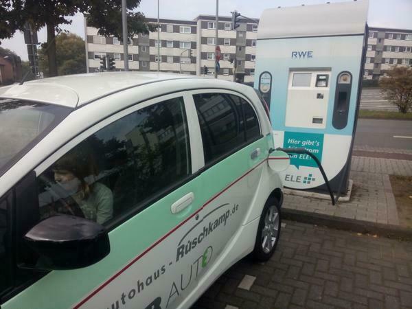

Möglichkeit 3: Es geht einfach (technisch) nicht anders
Fehlkonstruktionen, wie der VW e-Golf und e-UP klammern sich auch bei vollständiger Ladung an ihrem CCS-Stecker fest wie ein wasserscheuer Igel über dem Flohschutzbad.
Das gleiche gilt im Übrigen auch für Renault Zoe mit 43kW-Typ-2-Ladung, wenn der Ladestecker an der Säule fest verbunden ist - zugegeben ein sehr seltenes an den Haaren herbeigezogenes Fallbeispiel. Wobei ich wirklich niemandem empfehlen würde einen tatsächlich ladenden Zoe auszustecken, der kleine Franzose ist nämlich dank seines sogenannten Chamäleon-Laders ein wahrer Strom-Gourmet und überrascht manchmal seinen Besitzer mit einer Fehlermeldung und störrisch blockiertem Ladeanschluß, sollte man eine Ladung mal nicht bis zu Ende durchführen - dazu schreibe ich in einem anderen Blog mal ein wenig mehr.
Möglichkeit 4: Klare Laderegeln
An Schnellladern entlang der Hauptverkehrsachsen mit geplanten Stoppzeiten zwischen 15 und 30 Minuten für eine Ladung - bis zum beginnenden Balancing (was in den meisten Fällen nicht viel schneller läuft als 3,7kW über eine 230V-Schukosteckdose) - sollten alle eMobilisten verpflichtend in Sichtweite ihrer Fahrzeuge bleiben, damit man Notfalls miteinander reden und sich arrangieren kann. Oder etwa ungeschriebene Abmachungen, wie Plug-In-Hybride sind sowieso in der Ladepriorität an einer öffentlichen 22kW+ Säule "nachrangig"?

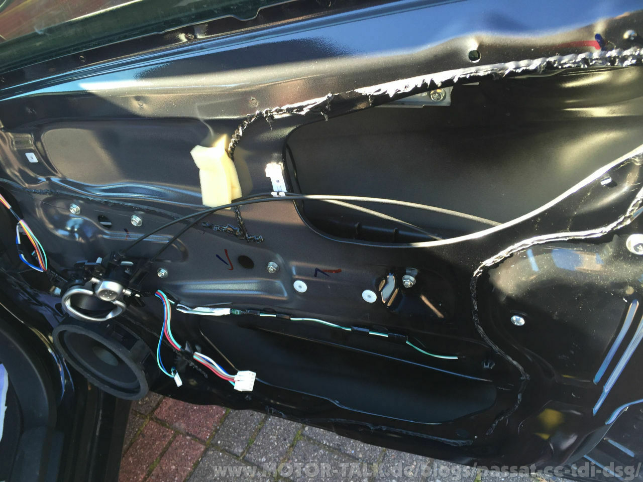

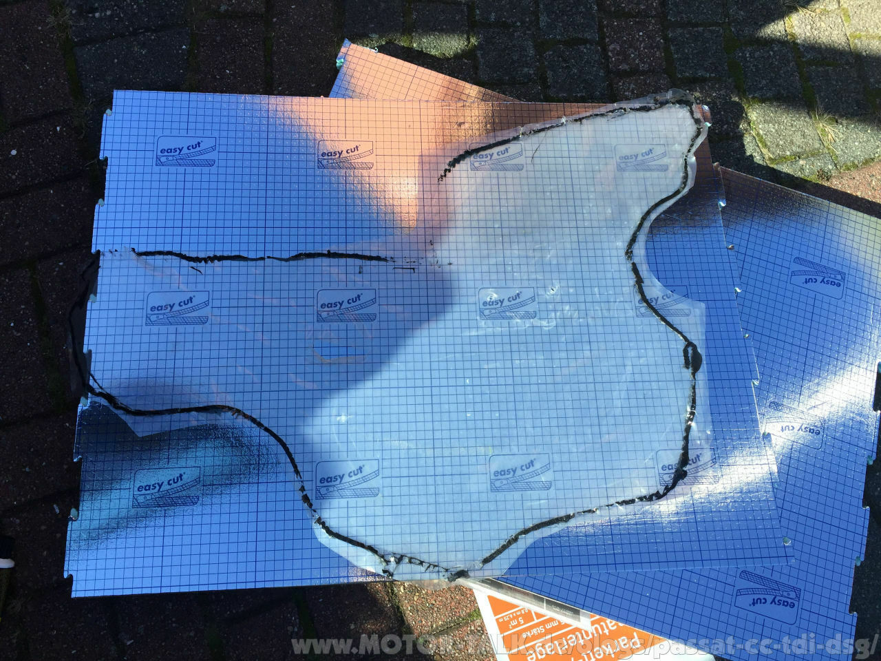

Türdämmung

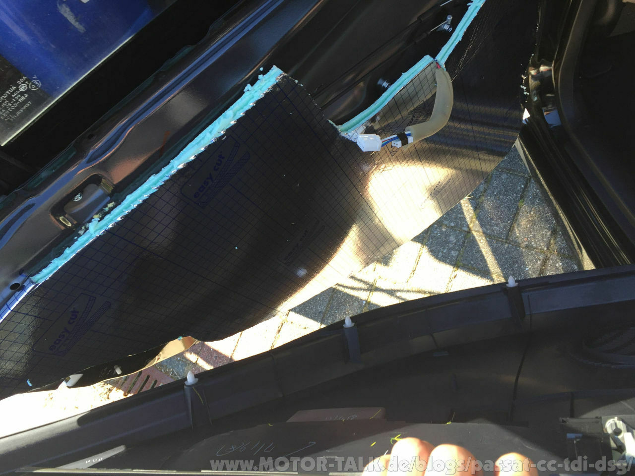

Türverkleidungen abnehmen geht recht flott: Drei Schrauben rausdrehen und man kann das große Plastikteil erst an den Seiten Richtung Innenraum ziehen zum lösen und anschließend nach oben schieben zum abnehmen. Vorher noch die Zuleitungen vom Lautsprecher und dem Fensterheber ausklipsen, sowie die beiden Bowdenzüge des Öffners aushaken. Die Tür liegt nun frei. Als Dämm-Material habe ich mir aus dem Heizungs-Fachhandel mit Aluminium kaschierte hitzefeste und (nach DIN EN 13501) schwerentflammbare ca. 8mm starke Dämmplatten besorgt.
Diese können einfach zugeschnitten werden, indem man die Türfolie vorsichtig ablöst und als Schablone für den Cutter verwendet. Die Tür-Plastikfolie wieder anbringen. Mit Aluminium-Klebeband lassen sich die fertig zugeschnittenen Platten leicht auf dem nackten Blech fixieren. Danach können die Türverkleidungen wieder angebaut werden – hierbei Bowdenzüge und Kabel nicht vergessen. Wem das dann immer noch nicht als Dämmung reicht, der kann vor dem Anziehen der letzten Schraube noch zusätzlich hitzefesten Dämmschaum durch das Schraubenloch in der Griffmulde sprühen und die Tür so von innen zwischen dem neu angebrachten Dämmmaterial und dem Plastik ausschäumen. Dies trägt insgesamt zu einem satteren Klang beim schließen der Türen und einem ruhigeren Fahrgeräusch ohne das bekannte Dröhnen bei.
Nun haben wir also ein besonders leises Auto im Fahrbetrieb, akustisches Feedback in Form von Abroll- und Windgeräuschen hört man kaum noch – der Elektromotor macht sich hingegen nun etwas stärker bemerkbar. Der bessere Klang der serienmäßigen Radios, insbesondere bei Bässen ist ebenfalls ein Pro-Argument.

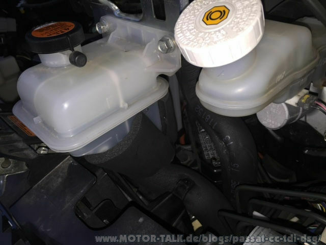

Heizungs-Isolation
Bleibt noch die Heizung: Wenn man mal die vordere Abdeckung des Unterbodens in Höhe der Frontachse zusammen mit dem ersten Teil der Batterieabdeckung abnimmt, erkennt man warum die Heizleistung so mies ist, dort wo die warmen Gummischläuche im Unterboden Richtung Innenraum reingehen, strömt direkt nebenan die kalte Luft raus. Das sowas kontraproduktiv ist braucht man nicht erzählen. Also benötigt man so circa 6m hitzebeständige PU-Rohrisolation für Leitungen bis 15mm – am besten offen mit selbstvulkanisierender Klebung. Man öffnet die kleine „Motorhaube“ vorn und nimmt sich die Gummileitungen, die vom kleinen rechteckigen Ausgleichsbehälter hinunterführen vor und ummantelt diese. Danach fährt man den Wagen am besten auf Auffahrrampen und widmet sich dem Unterboden. Die vordere Abdeckung unter der Vorderachse und den vorderen Teil der großen Batterieabdeckung lösen. Nun kann man den zweiten Teil der Leitungen bis zum Wärmetauscher isolieren. Den Wärmetauscher selbst packt man in einer Matte ein, die man aus mehreren Stücken Rohrisolation zusammenklebt. Beim isolieren bitte darauf achten, das Hochspannungskabel (orange) auf der Fahrerseite nicht mit einzupacken! Ist die kleine silberne Kiste verpackt, kommt der Unterboden wieder drunter.
Jetzt kann man einen Testlauf starten. Siehe da, wo zuvor nach 5 Minuten die Luft gerade erst lauwarm wurde, zeigt das Infrarot-Thermometer an den Luftaustrittsdüsen nach 2 Minuten bereits wohlige 70-80°C an. Im Fahrbetrieb reich es nun die Heizung ohne Boost-Betrieb für ein paar Minuten anzuschalten um zusammen mit der Türdämmung einen wohlig geheizten Innenraum zu haben.

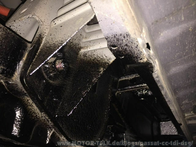

Unterbodenschutz
Zu den restlichen zu empfehlenden Wintervorbereitungsarbeiten zählt noch die obligatorische Salzlakenprotektion in Form von Unterbodenschutz, denn leider geizt Mitsubishi sehr damit. An meinem C-Zero war nur eine sehr kleine Fläche hinter den Vorderrädern mit Unterbodenschutz ab Werk versehen. Am besten großzügig die Holme und Querstreben auf beiden Seiten der Traktionsbatterie einsprühen.
Wer möchte sollte noch Hohlraumversiegelung in die vielen Löcher der filigranen Achsaufhängungen sprühen, damit man auch langfristig Freude hat an seinem Elektrofahrzeug – gerade wenn mit viel Streusalz auf der Straße zu rechnen ist.

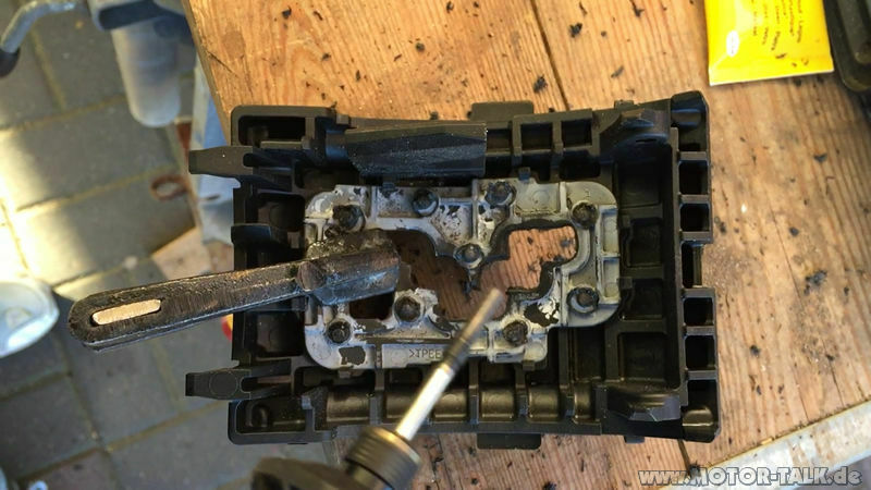

Als ich meinen C-Zero neulich wintertauglich machte (Artikel folgt), stieß ich beim zerlegen des Fahrstufenschalters durch Zufall auf die von PSA versteckten „Geheimgänge“. Ich bin schon mal Rallyes im originalen i-MiEV gefahren und vermisse in manchen Situationen die manuelle Wahlmöglichkeit des rekuperationsintensiven B-Gangs und der nur leicht verzögernden C-Fahrstufe. Und siehe da: In der Führung des Schalthebels waren diese Positionen lediglich blockiert!
Ich testete erstmal ohne Führung, um zu prüfen ob eventuell Fehler während der Fahrt auf den CAN-Bus geschmissen werden, dies ist definitiv nicht der Fall. Also etwas Zeit investiert, zur Minidrill gegriffen und den Schaltweg für die zwei fehlenden Fahrstufen vorsichtig freigelegt.
Vorsichtiges freilegen der blockierten Gänge mittels einer Minidrill.Vorsichtiges freilegen der blockierten Gänge mittels einer Minidrill.

Diese Kabel braucht man (von links nach rechts): Chargeamps Typ1 auf Schuko, regelbar 8/10/16A. Phasenteiler CEE rot auf 3x Schuko, Typ1 auf Typ2 LAdekabel, 15m-Verlängerung (wenn ein Stinker mal wieder den Platz vor der Säule blockiert), CCE blau AdapterDiese Kabel braucht man (von links nach rechts): Chargeamps Typ1 auf Schuko, regelbar 8/10/16A. Phasenteiler CEE rot auf 3x Schuko, Typ1 auf Typ2 LAdekabel, 15m-Verlängerung (wenn ein Stinker mal wieder den Platz vor der Säule blockiert), CCE blau Adapter

Hintergrundinfo zum abgebildeten Auto: Der Mitsubishi i-MiEV, auch zu haben baugleich von Peugeot als iON oder als Citroen C-Zero zu Neupreisen um die 21-23k€ ist mit seinem Erscheinen im JAhre 2010 das weltweit erste in Großserie gebaute Elektroauto. Ein Auto was einem zu 100% gehört - kein unnötiges Batterieleasing. Gebrauchtpreise für 2012/13'er-Modelle aktuell: 9-12k€. Mir persönlich gefällt der C-Zero im Vergleich zu seinen "Brüdern" am besten durch den intelligenteren Fahrstufenschalter, den Innenraum und die serienmäßige Sitzheizung. Durch seine verhältnismäßig kleine Batterie von <15kWh kann man das Auto zuhause an jeder beliebigen Schuko-Steckdose in etwas mehr als 4h zu 100% oder an speziellen CHAdeMO-Ladesäulen binnen 15 Minuten auf 80% laden. Eine Tankfüllung reicht für mindestens 100km normale Fahrt, bei angepasster Fahrweise sind durchaus 135-145km drin, also Verbrauchswerte von etwas über 10kW/100km. Tankkosten: Viele lokale Stromanbieter offerieren auch ohne E-Kennzeichen schon heute kostenfreie Ladung und parken in Innenstädten, bei Ladung zuhause bei einem Ökostrom-Anbieter sind es ca. 2,50-3€ für eine Tankfüllung.
