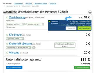

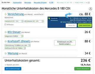

Für uns war interessant die B-Klasse ED oder 180CDI.
ED braucht ca. 20kWh/100km = 6€
CDI braucht ca. 5l/100km = 5,25€, Steuer unter 200€/a, Versicherung bei Vollkasko sogar billiger
Wartungskosten mögen etwas niedriger sein. Aber eigentlich fällt auch da nur der jährliche Ölwechsel mit 100€ weg. Was sonst noch auf dem Wartungsplan steht und nur beim CDI anfällt, sind Peanuts (Luftfilter u. ä.).
Wir hatten uns für Gebrauchtfahrzeuge interessiert, bei 3-4 Jahren und ca. 50.000km ist der ED ca. 10.000€ teurer als der CDI. Bei Neufahrzeugen die gleiche Differenz.
Laufende Kosten sind also in etwa gleich. Wie sollen sich da 10.000€ oder auch nur 5.000€ bei der Anschaffung je amortisieren?
Ganz abgesehen mal davon, dass natürlich der CDI in Sachen Reichweite und Tankgeschwindigkeit sowieso besser abschneidet.

Außerplanmäßige Reparaturen kann man beim Stromer auch haben. Motorschäden, defekte Turbolader und was weiß ich alles sind nicht so häufig wie man denkt. Ich hatte noch keinen motorspezifischen Schaden an meinen Fahrzeugen, die alle bis über 250.000km bewegt wurden.
Eletronikausfälle sind häufiger. Und die hat ein E-Fahrzeug wohl eher.
Von daher sage ich: Gleichstand beim Thema Reparaturen.
Und zum Verbrauch: Ja, einen B180 kann man durchaus mit 5 Litern fahren. Meine Holde jedenfalls kann es. Und bei derzeit 1,05€/l sind das 5,25€/100. Du kannst aber auch gern mit 6 Litern rechnen, dann sind es 6,30€/100km. Genausoviel wie der ED wenn ich Kajus 21,02 kWh/100km heranziehe. Aber um 1€ mehr oder weniger pro 100km wollen wir auch nicht streiten.
Natürlich kann der Dieselpreis steigen. Aber der Strompreis doch auch. Und in den letzten Jahren sah es da beim Diesel besser aus als beim Strom.
Van daher sage ich: Gleichstand auch beim Thema Verbauch.
Den Komfortgewinn (wenn Du damit das Geräusch und die fehlenden Schaltrucke meinst) empfinde ich persönlich als sehr gering, vor allem im Vergleich zum Nachteil der geringen Reichweite kombiniert mit dem langen Laden.
Es bleibt dabei: Der Stromer kann die Mehrkosten der Anschaffung niemals reinfahren. Es sein denn Du rechnest beim Verbrenner mit allen möglichen Defekten am Motor/Getriebe. Dann frage ich mich aber WER hier Schönrechnerei betreibt.
Und 10.000€ Differenz (neu wie gebraucht) ist ne Menge Geld, gerade in der Klasse.
Nebenbei: Die Energie für die Heizung stellt der Verbrenner (leider) immer zur Verfügung. Eine Verbrauchserhöhung im Winter findet dadurch also nicht statt.

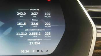

Vergleichen wir meinen S70D der mit 20,x kWh/100km fährt. Nehmen wir aber einfach 23 kWh/100km.
Zum Vergleich einen Audi. Ein A5 (will ja nicht zu hoch greifen), genau gesagt mein S5 Cabrio, was ich vorher gefahren habe. 13,57 l/100km Superplus.
23 kWh/100km * 0,25€/kWh = 5,75€/100km Stromtarif
23 kWh/100km * 0,13€/kWh = 2,99€/100km Verkaufspreis meines PV-Stroms
23 kWh/100km * 0,00€/kWh = 0,00€/100km Laden am Supercharger
13,57 l/100km 0* 1,359€/l = 18.44€/100km
Macht eine Einsparung von 12,69€ /15,45€ / 18.44€/100km.
Bei 20.000km im Jahr sind das in 10 Jahren 25.380€ / 30.900€ /36.880€ Ersparnis.

Wed Nov 30 17:59:54 CET 2016    |    KaJu74
https://www.zoll.de/.../elektrofahrzeuge_node.html
Wed Nov 30 18:04:35 CET 2016    |    Luke1973
Okay, es bleibt also bei den 338€/a für den Stromer. Ändert aber nichts an der Schlussfolgerung.
Wed Nov 30 18:32:32 CET 2016    |    KaJu74
Ich verstehe deine Rechnungen immer noch nicht.
Deshalb noch ein letztes Mal.
Siehe Bilder:
B180CDI:
Versicherung pro Jahr = 1.056€
Steuer pro Jahr = 312€
Kraftstoff bei 6,4l/100km pro Jahr = 1.056€
Wartung pro Jahr =408€
Summe 2.832€/Jahr
B250E:
Versicherung pro Jahr = 1.092€ (Mehrkosten in 10 Jahren 360€)
Steuer pro Jahr = 0€ (Ersparnis in 10 Jahren 3.120€)
Kraftstoff bei 21kWh/100km pro Jahr = 945€ bei 0,30€/kWh, 787,50€ bei 0,25€/kWh (Ersparnis in 10 Jahren 1.110€ bzw. 2.685€)
Wartung pro Jahr = 240€ (Ersparnis in 10 Jahren 1.680€)
Summe 2277€/Jahr bzw. 2119,50€/Jahr
Differenz: 555€/Jahr bzw. 712,50€/Jahr
Und der E Benz hat vermutlich auch die bessere Serienausstattung, da Navi immer mit dabei ist.
Aber ganz ehrlich?
Du willst doch gar kein E-Auto, oder? ;-)

Bin gestern noch fast 700 km gefahren, 2x dabei am Supercharger geladen.
Ging prima und auch mein Beifahrer war begeistert.
Anbei ein Bild vom Verbrauch auf einem Teilabschnitt. 192Wh/km,was rund 2l/100km entspricht.
