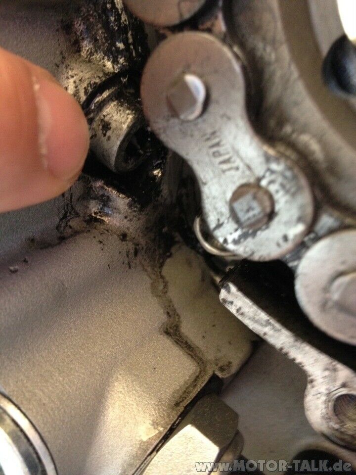

Als ich meinen C-Zero neulich wintertauglich machte (Artikel folgt), stieß ich beim zerlegen des Fahrstufenschalters durch Zufall auf die von PSA versteckten „Geheimgänge“. Ich bin schon mal Rallyes im originalen i-MiEV gefahren und vermisse in manchen Situationen die manuelle Wahlmöglichkeit des rekuperationsintensiven B-Gangs und der nur leicht verzögernden C-Fahrstufe. Und siehe da: In der Führung des Schalthebels waren diese Positionen lediglich blockiert!
Ich testete erstmal ohne Führung, um zu prüfen ob eventuell Fehler während der Fahrt auf den CAN-Bus geschmissen werden, dies ist definitiv nicht der Fall. Also etwas Zeit investiert, zur Minidrill gegriffen und den Schaltweg für die zwei fehlenden Fahrstufen vorsichtig freigelegt.
Vorsichtiges freilegen der blockierten Gänge mittels einer Minidrill.Vorsichtiges freilegen der blockierten Gänge mittels einer Minidrill.
