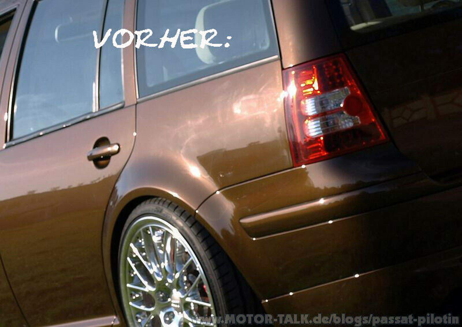

Diesen Winter wurden 2 unserer Autos komplett neu lackiert. Lackierung war nicht der bringer, bei beiden nicht und noch schlimmer war das Endergebnis, nach dem polieren.
Vor allem der VW Bora von meinem Freund um den es hier erstmal gehen soll, sah übel aus. Polierschleier, Kratzer, Wolken...."puh" :(
Das Bild vom Seitenteil zeigt, wie der Lack vorher aussah. Und die Motorhaube war am schlimmsten dran.
Und ich wußte, das bekommst du von Hand nicht wieder hin.

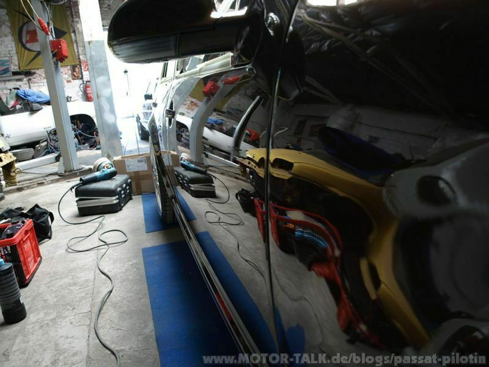

Nachdem das geklärt war, gings los. Mit gehörig Respekt und auf Exzenter-Stellung *LOL* ganz vorsichtig mit der Politur über den Lack. Eieiei.
Komisches Gefühl. Aber ging. Ich hatte ja schon viel gelesen, und versuchte nun mein "Wissen" anzuwenden. Nach dem ersten poliergang sah das ganze denn auch schon garnicht so schlecht aus. Auf jedenfall schonmal eine Verbesserung. - Da geht noch mehr, also noch mal! Nochmal drüber und siehe da, die Kratzer verschwanden tatsächlich. Anschließend neues Pad, nächste Politur - "finish" stand auf der Flasche. und nochmal rüber. - geil!
Endlich hatte der Name - Neulack - seinen Namen verdient.
Und dann gings rum ums Auto, Teil für Teil poliert. Der Kollege der mir die Maschiene geborgt hatte, kam denn auch nochmal rum und hat gesagt, Hörmal! Wenn du die Maschiene auf Rotation stellst, geht das noch besser und da passiert nix. Bissel Mißtrausch war ich schon, aber ich habs denn probiert und er hatte Recht. Ging super!

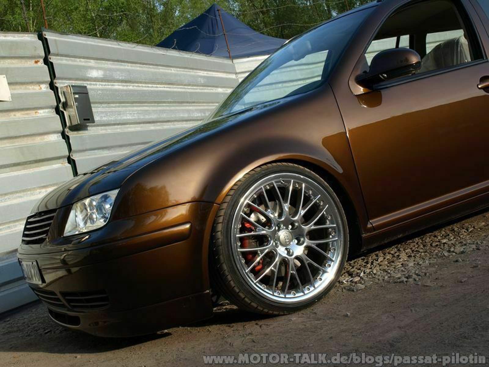

Und denn hatte ich doch ein bischen bedenken. Das "Roll-out". In der Halle sahs wunderschön aus. Alles glatt, keine Kratzer - nichts. perfekt. Aber unter Tageslicht, sieht alles ja immer noch ein bischen anders aus. Ich war gespannt ob die Maschiene Hologramme hinterlassen hat oder ob alles weg ist, inkl Microkratzer.
Und was soll ich sagen. das Ergebnis war PERFEKT! Damit hatte ich in keinster Weise gerechnet. So ein schönes Ergebnis hatte ich wirklich noch nie. Diese fiesen kleinen Mircomicrokratzer die ständig irgndwo zu sehen sind waren weg. Selbst in der prallen Sonne- NICHTS! Na vielleicht waren ein paar zu sehen, aber so minimal, das ist nicht erwähnenswert.

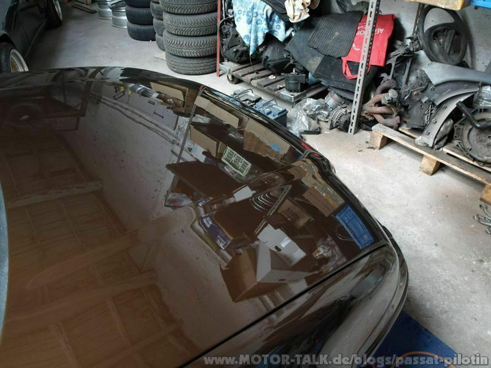

Bild 1: Sind das da Hologramme auf dem hinteren Kotflügel kurz vor der Rückleuchte oder reflektiert das Licht nur ungünstig ?
Weiterhin viel Spaß bei Pflegen des Fuhrparks wünscht
Celsi
P.S. Den Passat finde ich auch nicht so schön, der sieht aus als hätte er 4fachen Federbruch (sorry :) ) Dafür wird meiner oft als viel zu hochbeinig empfunden - die Geschmäcker sind halt verschieden ;)
Mon Apr 26 16:51:09 CEST 2010    |    Passat_Pilotin
Nein das sind wirklich übelst Hologramme. So sah der Lack vorher aus. Teilweise noch schlimmer.
Jetzt ist alles schön. :D
