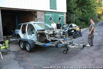

Kurze Zeit später, kam er zu mir zurück.
Und jetzt? Wie mag er nun aussehen, wie ist wohl der Zustand, ob er noch zu retten ist? Aber bis auf, das quasi alle Karosserie Teile irgendwo ne Macke oder Kratzer haben, war der Zustand ok. Gut er war dreckig wie die Sau, aber sonst? Rostfrei - immernoch.
Und leer war er. Aber wir hatten noch da:
Den 1,8T Motor
Das Luftfahrwerk
Den Innenraum vom BG
Räder auch noch da.
Frontmasken, die W8 Bremse, Kabelbaum. Alles da. Also los....
In den Bildern zu sehen, der Tag an dem er zurück kam. Und der Ist Zustand. Das erste Mal gewaschen und Innenraum etwas sauber gemacht. Die zukünftigen Räder mal dran gehalten.

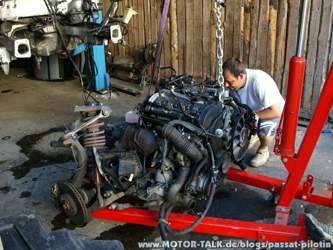

Als endlich die Werkstatt frei wurde, zog der Grüne ein. Bekam am gleichen Tag noch die Anhängerkupplung montiert. Dann - bevor wir irgendetwas anderes machen, mußte der Motor rein, da wir beide Bammel hatten, ob der für den Preis überhaupt läuft, denn man muß sich ja auf den Verkäufer verlassen wenn er sagt....der Motor läuft. Er hatte zwar Probleme mit der Leistungsendstufe, aber die war neu, hatte neue Kerzen und Kompression wurde auch gemessen. Der Motor war voll da. Stellt sich nur die Frage warum der Vorbesitzer am Motor rumgedocktert hat.
Nützt nix, erstmal sehen bevor ich irgendetwas in Richtung Fahrwerk, Achsen o.ä. kaufe.
zunächst bekam der Motor eine neue Steuerkette, denn die Laufschienen sahen doch recht mitgenommen aus und der Spanner war auch nicht mehr wirklich unter Spannung. Da sich so eine Steuerkette erheblich einfacher wechseln läßt, wenn der Motor draussen ist, kam das zuerst dran.
Fakt war...mit der Kette und dem Spanner konnte der Motor garnicht richtig gelaufen sein, denn die Steuerzeiten war schon leicht....ich sag mal schief! Mit den neuen Teilen war dann alles wieder schick!
Dann - Auto aufgebockt, alles raus vorne, Front runter, Motor raus.
Motor rein, alles soweit wieder zusammen und dann kam der große Moment!
Immer wieder Spannend wenn ein "neuer" Motor das erstemal anspringen soll.
Also erster Versuch - Nichts. Kein Mucks.
Gut Kabel nochmal kontrolliert, iwie fehlte noch ein Massekabel. Das war gefunden aber es tat sich weiter nichts. Mein Mann setzte sich am nächsten Tag nochmal ran und fand den Fehler, war irgendeine Kleinigkeit die er übersehen hatte.
Nächster Tag: zweiter Versuch.
Motor Klack! Ende. Spannung bricht zusammen.
Gut, Batterie tot. Die war zwar geladen, aber iwie tat sich da nichts. Also andere Batterie rein.
Dritter Versuch. Motor springt an!
So geil!!!!
Zunächst noch etwas holprig, die Servo quitschte laut, es nagelte heftig! Der Motor stand ja nun lange und das Öl mußte sich erstmal wieder im Motor verteilen. Das dauerte eine kurze Zeit dann wurde der Motor ruhig. Wunderbar ruhig. Er lief sehr sehr sauber. Kein rütteln, kein klackern alles schick. - erleichterung! Ein Traum. Getriebe schaltet auch - alles bestens.
