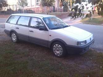

Hallo an alle ,
Hab jetzt ein neuen Passi , Bj 10.93
Es handelt sich um ein 1.8er mit dem ABS Motor , 66 kW (90 PS)
Schaltgetriebe und Klima ,
Fahrzeugtyp Variant CL
Farbe Weiß ,
Innenausstattung ( Blau ) aber Lieblos zusammengeschustert , und nicht Original ,
Leider wurde auch dieser nicht gerade sehr Fläglich behandelt ,
Außen wurde vom letzten Besitzer eine GT Verplankung dran gebastelt ,
Gekauft hab ich in Cottbus , wo ich jede menge Km fahren mußte ,
Kaufpreis 300 Euro
Die Abholung und erst mal letzte Fahrt war ein reines Abenteuer , :mad:
Durch ein kleinen missgeschik bin ich auf der Autobahn stehengeblieben , und das um 0:00 Uhr im Regen und ohne Licht , :mad:
Nach 1 1/2 Stunde kahm die Polizei , die mich nach einer Strafe von 30 Euro wegen fehlendem Wahrndreieck und Warnweste mich auf den nächten Parkplatz abschlepte , muste ich Notgedrungen da Übernachten , :mad:
Bis mich mein Kumpl am nächsten Tag abholte .
Mein Glück war , das die Polizei net die Reifen gesehen haben ,
Denn die waren Älter als das Auto ( 1988 ) :rolleyes:
Nu hat sich aber mit der weile was gemacht ,
Die Innenausstattung ( Blau ) flog raus ,
Genau so die Reifen ,
Nach einer Gründlicher Reinigung , bin ich nu dabei eine GL Ausstattung in Grau zu Verbauen ,
Natürlich ordendlich und Kommplett ,
Er bekahm auch erst mal meine 15er und später die 14er Winterreifen von mein anderen Passi ,
Da er erst mal in Winterschlaf geht , wird er sie nicht brauchen , ;)

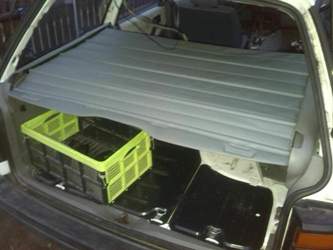

Jetzt bin ich gerade dabei eine Ausstattung von mein GL einzubauen , ( Grau / Silber )
Aber richtig , Selbst das Ammaturenbrett wird getauscht ,
Wed Sep 14 08:54:17 CEST 2016    |    Passini
Hier mal parr Bilder wo ich schon anfing die Graue Einzubauen ,
Sehn Stoßfänger hinten hab ich auch getaucht ,
Hab die Schwarzweiße gegen eine Schwarze getauscht ,
Nu siet er echt super aus ,

Heute hab ich größten teils die GL Ausstattung verbaut ,
Armaturenbrett , Kofferraum , Türen hinten links und recht , Und das alles in GL Grau , :cool:
