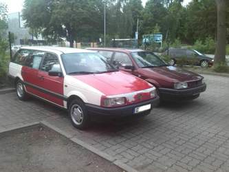

Hätte die teppiche rückbank usw. aber nicht im bad gereinigt sondern mit dem dampfstrahler/waschanlage wird damit ruckzuck besser sauber. Hab so schon öfters damit den innenraum wieder auf neuwagenzustand gezaubert.

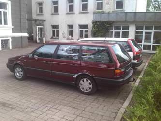

Startversuch mit sein Bruder , Siehe Bilder ,

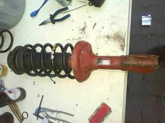

Heute gehe ich dem vorderem Fahrwerk und dem kaputten Zündschloss an dem Kragen ,
Hab fest gestellt das der Vorbesitzer auf dem Original-Stoßi zu weiche Federn eingebaut hat , da brauch ich mich nicht zu wundern das die Stoßstange vorn so Ramponiert ist ,
hab aber zum glück noch das Fahrwerk meines ehem, Roten Passi da , Bilder folgen ,

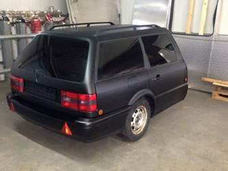

So , nu hab ich ein Stoßi gewechselt , hat par Probleme gegeben , wegen der Verflixten Mutter oben am Dom , hab se aber zum Schluss doch auf bekommen , Und nu ist Dunkel , da mach ich dehn Rest morgen ,
Beim letzten Bild der Braun angemalte Stoßi war zuerst drin ,
Und die Schwarzen waren die Originale von mein ehem , Roten Passi ,

Hier mal ein Bilder wo er Lief ,
P,s Bei genaueren Hinsehen , Siet man schon vorn das er jetzt etwas Höher ist ,

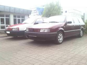

Ist innen schon alles ausgeräumt , sehe etwas Nackig aus , Teppiche und Rückbank wurden schon gewaschen , Und siehe da es hatt auch Muster
Das Wasser im Innenraum ist auch Raus ,
Hat auch mal nach langer Standzeit mal wieder ne Wäsche bekommen ,
Da muß aber noch was am Lack gemacht werden , Quasi Lackreiniger und Politur wieder Aufbereiten ,
Das Schiebedach werde ich auch noch Austauschen müssen , Hatt aber noch etwas Zeit ,
Bilder folgen noch , ;-)

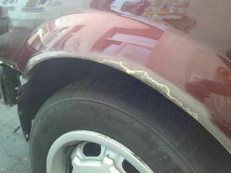

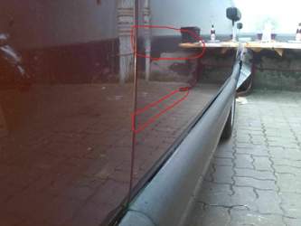

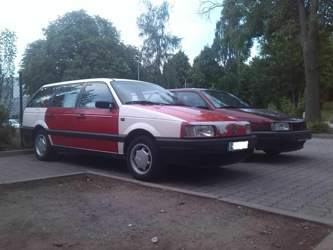

Nu noch par Bilder innen etwas Nackig , und wo ich der Karosserie an den Lack ging ,
Resultat siehe Bilder ,
Wenn ich weiter so mache ist er bald genau so gut wie ein Neuwagen

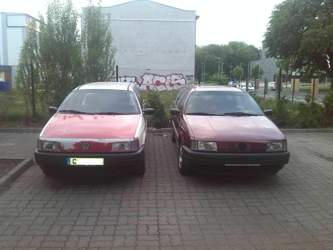

Keine Ahnung , zuerst wollte ich nur irgend ein Winterauto ,
Da sah ich ihn beim Händler , ganz hinten , und da tat er mir in der Sehle weh , dehn dort Stehen zu sehen ,
Da Erinnerte ich mich an mein Grün/Weißen , genau das gleiche Bild , nur das er hier Rot ist ,
Der war och so etwa Herunter gewesen ,
da dachte ich mir dehn bekomme ich och noch hin , Bevor der in dem Autohimmel kommt ,
Quasi , Passat 35i - Rettung ( Noch ne Chance ) ;-)
Und außerdem weiß ich ja wie gut die eigentlich sind , Wenn man sie Hegt und Pflegt , Und auch weiß was so ein Modell für Macken hat, Halten sie lange und sind Wahre weg Gefährte ,
Und außerdem hab ich ja noch jede menge Teile von mein Vorherigen roten 35i B3 ,,, ;-)

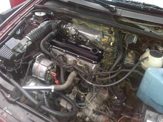

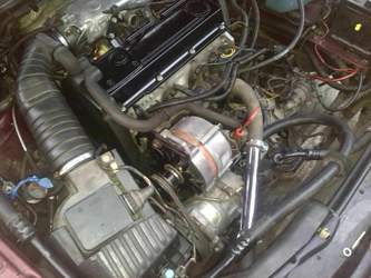

Gestern hab ich mal versucht ihn zu Starten ,
Irgend wie wollte er aber nicht ,
Gab ich aber etwas Spray in dem Ansaugtrackt dat er Mucken ,
Ich schätze mal das der Sprit zu alt ist , der Müffelt etwas , Ich werde mir das mal die nächste zeit mal genauer nach gehen ,

Sogar die ganze Plastikverkleidung hab ich Geschruppt ,
Ach ja wie es der Zufall ist , Sind die zwei Geschwister , alle beide stammen aus dem Werk EMDEN ,

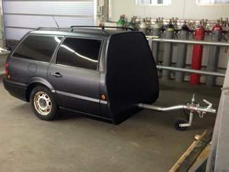

Hättest ja noch den MT-bekannten "Brückenpassat" holen können.
Wed Apr 22 18:37:19 CEST 2015 | max.tom
Des iss sehr schön
Guugge mal nach der FIN Nr bestimmt iss die auch fast gleich
Wed Apr 22 18:37:30 CEST 2015 | Passini
Brückenpassat
Wed Apr 22 18:42:00 CEST 2015 | max.tom
http://www.motor-talk.de/blogs/brueckenpassat/i-am-back-t5110172.html
Hier ein Link
Wed Apr 22 19:01:08 CEST 2015 | Passini
Aha ,
hab aber trotzdem nicht so richtig verstanden , wieso Brückenpassat ???
Wed Apr 22 19:02:51 CEST 2015 | max.tom
Weil der Passat nur als Übergangslösung am Anfang war.....
Und siehe da , es Passt ,
Siehe Bilder ,

Hab dehn zweiten vorderen Stoßi eingebaut , nu hat er wieder die Original höhe , und dann hab ich noch die Ramponierte Stoßstange von abgebaut ,
Und dann noch im Motorraum par Kabelbäume gebunden , Luftfilter gewechselt , Schläuche repariert ,
Am Passi war ein Pfuscher am Werk ,
Dann hab ich dehn Schlüssel meines neuen Zündschlosses schon mal der Beifahrertürschloss angepasst ,
Bild 7 zeigt dehn Kondensator , der kommt Später mal dran , der fällt schon langsam aus einander ,
Hier mal par Bilder vom Pfusch ,
P,s Das letzte Bild zeigt was passiert wen man ein Radkasten unprofessionell Bördelt ,
Lackschaden und danach Rost ,

Um 21,00 Uhr hab ich es geschafft , nach einige Probleme hab ich endlich dehn Motor zum laufen gebracht ,
Kein wunde wenn man ein Heckscheiben-Heizung-Schalter als Wegfahrsperre umfunktioniert , Hab ne seit gebraucht bis ich darauf kam ,
Und der Tank leer ist , ob wohl die Tankanzeige ein Strich vor Reserve anzeigte ,
Der Schwimmer hing fest ,
Nur leider lief er nicht sehr lange ,
Am Anfang war ein Klackern , Tack Tack Tack , da hab ich bemerkt das es ein Hydrostößel Defekt ist , nur das es dann bei Betriebstemperatur wech ging , da ließ ich ihn weiter laufen und Räumte mein zeug wech , da ging er plötzlich nach 45 min Laufzeit von allein aus ,
Im Motorraum zischte es , war aber kein druck im Kühlsystem , Und der Überdruckbehälter lief auch nicht Über ,
Setzte mich ins Auto , und bemerkte die Beschlagene Scheibe und dehn Wasserdampf aus der Lüftung da war mir Klar ,
Schaute in Überduckbehälter und siehe da Kühlsystem verschlammt , und der Wasserdampf wird wohl der Wärmetauscher dehn Geist aufgegeben haben , Und das ob wohl der Lüfter am Kühler an ging ,
na doll , noch mal Lüftungsystem Zerlegen
