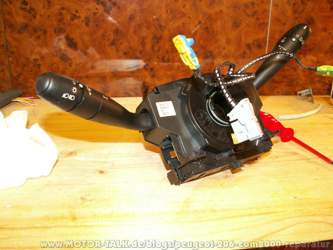

Nur: das Teil auf gut Glück einfach zerlegen, das wollte ich vermeiden. Also hab ich mich eine Zeit lang in der Bucht umgesehen und schließlich ein gebrauchtes COM2000 gefunden, das meinem sehr ähnlich war und konnte dieses sehr preiswert ersteigern.
Gekauft habe ich das Teil nur zu dem einen Zweck: es zu zerlegen, und zu sehen, was man dabei alles falsch machen kann. Erst nachdem ich es zerlegt und wieder einwandfrei zusammengebaut hatte, traute ich mich an das COM2000 meines Löwen.

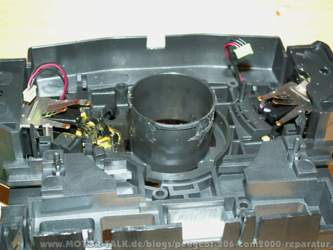

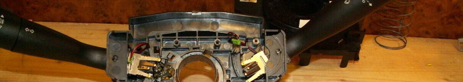

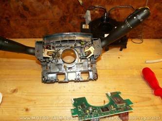

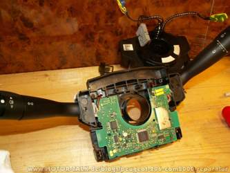

Nun konnte ich das COM2000 abbauen. Und schon machte ich mich auf den Weg in meinen Keller, um das Ding zu zerlegen.
Gut daß ich nun schon wußte, worauf ich achten mußte. Als es da so offen vor mir lag, war recht schnell klar, wodurch die Fehlfunktion verursacht wurde: da hatte sich Schmiermittel, das eigentlich die beweglichen Teile der Hebel leichtgängig halten sollte, auf die Kontaktbahnen verirrt. Schmiermittel sind meist elektrisch nicht leitend, und deshalb mußte ich lediglich die Kontaktbahnen und die darauffahrenden Kontaktfinger reinigen. Die Finger hab ich auch noch gefühlvoll leicht aufgebogen, damit sie wieder mit etwas mehr Druck auf die Bahnen drücken. Nach erfolgreichem Zusammenbau stand dem Einbau ins Fahrzeug also nichts mehr im Weg.
