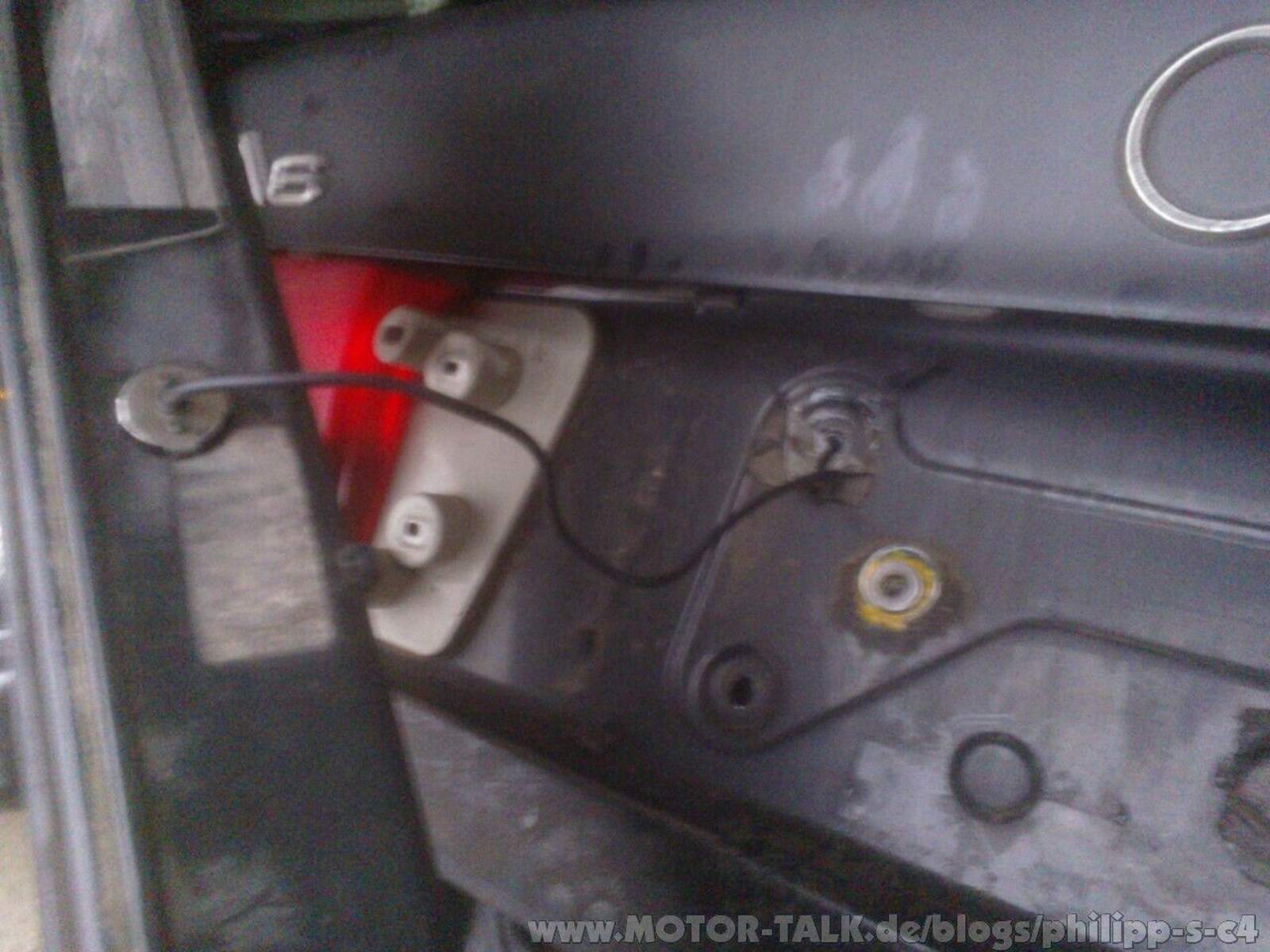

Heckklappe mit abgebauter VerkleidungHeckklappe mit abgebauter Verkleidung
Wie ersichtlich, muss dazu einiges demontiert werden. (Naja, soviel auch wieder nicht...) Auf jeden Fall die Kofferraumverkleidung innen, (sind ca 12 Kreuzschrauben, die im Griff nicht vergessen ;) ).
Das Kennzeichen inkl Halterung muss auch ab, danach muss man von innen noch 2 Schrauben lösen um die Mittlere Verkleidung außen zu entfernen. (Bei S Modellen also das Leuchtband)
