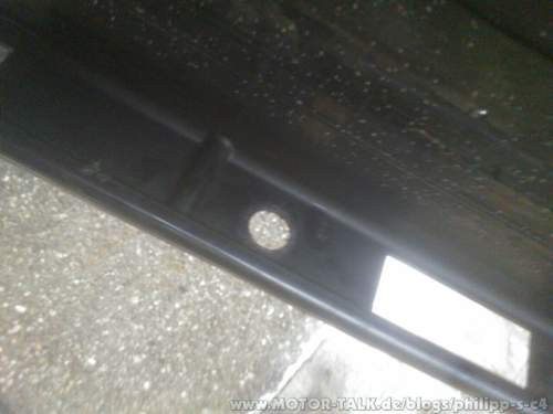

Wie ersichtlich, muss dazu einiges demontiert werden. (Naja, soviel auch wieder nicht...) Auf jeden Fall die Kofferraumverkleidung innen, (sind ca 12 Kreuzschrauben, die im Griff nicht vergessen Das Kennzeichen inkl Halterung muss auch ab, danach muss man von innen noch 2 Schrauben lösen um die Mittlere Verkleidung außen zu entfernen. (Bei S Modellen also das Leuchtband)
In diese Verkleidung wird dann mit einem (18mm) Lochbohrer ein Loch gebohrt. Wenn man die Rückfahrkamera kauft die ich genommen habe, ist dieser dabei. Schei* Qualität, aber man bohrt ja eigentlich nur einmal damit Damit die Kamera reinpasst hab ich das loch noch einen halben milimeter aufgefeilt, der Lochbohrer ist etwas zu knapp. Macht aber nix.
Jetzt die einzig fummelige Sache... Die Rückfahrkamera nicht GANZ durch das Loch stecken (Keine sorge, die hält durch die Arretiernasen auch so bombenfest), da man sonst am Bild die Kante sieht. Das Kabel kann man durch ein leeres Schraubenloch (bei mir war hier keine Schraube drinnen, war mit Klebeband zugepickt, da es die Aufnahmen für 2 zeilen Kennezichen sind) führen.

die Kamera sieht ja echt mal nicht so schlecht aus.
Hast du die Bohrung irgendwie noch gegen Korrosion und gegen Wasser geschützt?
Weitere Bilder (eingebaute Kamera von schräg unten usw.) wären natürlich noch sehr hilfreich.

Ist nicht wirklich notwendig, da die Abdeckung aus Plastik ist! Aber provisiorisch hab ich einen Gummi reingeklemmt. Ja, Fotos kommen wenns wieder hell ist![:)](https://static.motor-talk.de/data/smilies/smile.gif)

Ist das die Plastikverkleidung die dann den Griff des Kofferraumdeckels darstellt, oder neben das Nummernschild gebohrt?
Wed Jan 16 13:20:56 CET 2013 |
Hafnernuss
Ich weiß nicht genau was du meinst Tillninjo, aber auf bild 2 sieht man wo ich das Loch gebohrt habe. Das ist das Teil auf dem das Kennzeichen "aufliegt", ebenso steckt da die Kennzeichenbeleuchtung drinnen. Aber so glaube ich, dass es den "Griff" darstellt, ja. Auf dem Bild ganz unten Mitte, ist es das Teil dass das Kofferraumschloss umschließt, das Leuchtband beim s6 eben.
