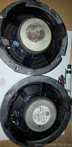

An einem unsere Golf 4 waren nun schon eine Weile die Lautsprecher defekt und ich hatte beim Verwerter originale Lautprecher vom R32 bekommen. 1J0035411G.

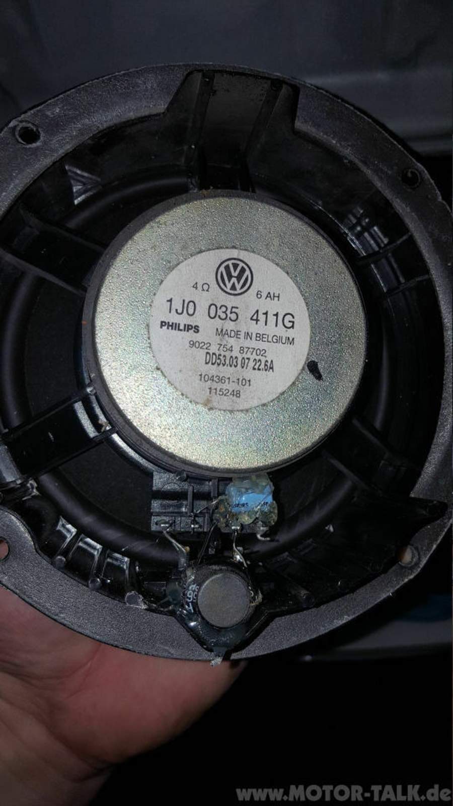

Nachdem ich unsere alten Lautsprecher ausgebaut hatte, musste ich feststellen das in dem neuen Lautsprecher die Frequenzweiche fehlte.
Ob das so ist wegen DSP Sound ist oder so? Eigentlich sollen die Lautsprecher alle passen und gleich sein.
Kurze Klangprobe zeigte aber eben die Höhen von oben mit auf dem Lautsprecher.
-> Spule und Kondi aus dem alten Lautsprecher in den neuen umgebaut.

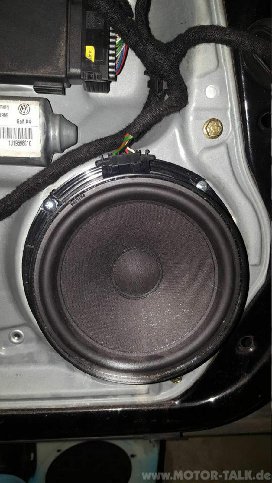

Da das Fahrzeug diverse Unfälle hatte und scheinbar auch schon eine ältere Ersatztür eingebaut war, siehe 1999 und Auto aus 2001, war ein Lautsprecher mit irgendwelchen Befestigungen, aber eben nicht genietet. Löcher waren arg verunstaltet. Daher habe ich den Lautsprecher ein Stück gedreht und gleich neue Löcher für Blechtreibschrauben gebohrt.
