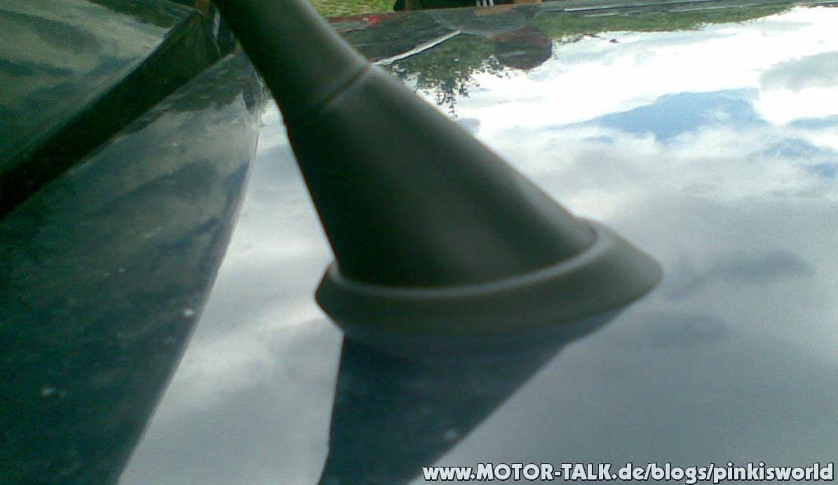

Wer kennt es nicht, die Dichtung der Antenne ist ist porös und fällt gleich ab.
Man denkt sich, ach kaufe ich schnell ne neue und ersetze diese, ABER der Serviceberater meint zu Ihnen das gibt es nicht einzeln nur als ganzen Fuss und verlangt dafür dann auch noch ~60euro.
Wenn diese Dichtung oder Abschlusskappe defekt ist muss nicht unbedingt Wasser in den Innenraum laufen, es ist noch eine kleine Dichtung am Sockel vorhanden.

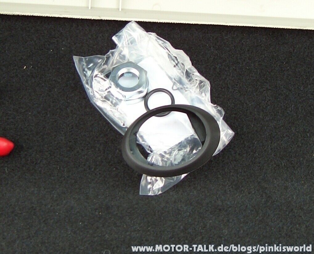

Man kann diese natürlich selber wechseln und es gibt ein Montageset dazu.
ANTE BEFSATZ 3B0-051-751 kam mich 7,07euro incl 19% MwSt.
Im Set, kleine Dichtung für Sockel, Verschallung/Dichtung aussen, 22er Mutter
Nuss, BelegNuss, Beleg
benötigtes Werkzeug,
Ratsche (Knarre), 22er Nuss, flacher Schraubendreher.

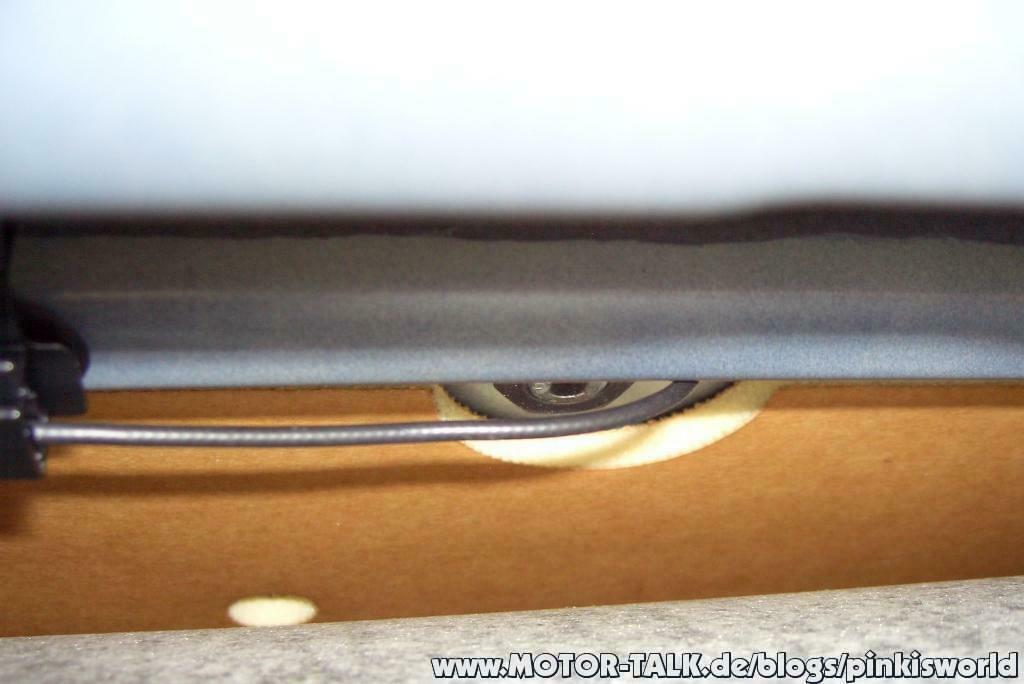

Zuerst einmal öffnet ihr die Heckklappe, dann nimmt man oben am Dach die Abdeckung, auch Abschlussleiste runter. Diese ist rechts links mit einem Plastikstäbchen über die C-Säulenverkleidung gesteckt und noch mal mit 4 Clipsen am Dach geclipst, am besten zieht man mittig nach unten. Löst mit leichtem ziehen die C-Säulenverkleidung, und kann dann den Dachhimmel nach unten drücken und sieht die große 22er Mutter, die unsere Antenne festhält.
Nun mit der Ratsche die 22er Mutter lösen.
Die Antennenleitung lösen und die Antenne nach oben heraus nehmen.

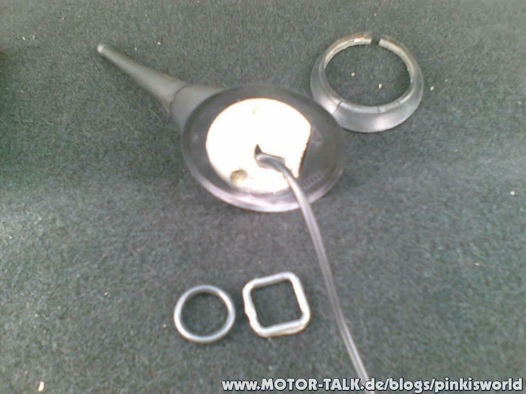

AntenneAntenneDann alten Abschlussdichtung abnehmen nun zuerst die kleine Dichtung direkt im Sockel entfernen und mit der neuen Dichtung ersetzen.
Dichtung 16V AntenneDichtung 16V Antenne
Nun die Abdeckkappe auf gesteckt und an der kleinen Kante eingerastet.

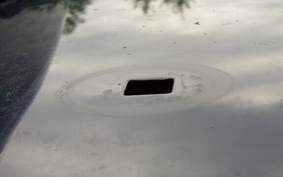

DachlochDachlochDie Antenne wieder durchs Dach gesteckt und die Leitung durch die Mutter gefedelt.

Die zu sehende Antenne ist übrigens von einem Alfa 156. 5,80euro. passt super auf den Fuss hat aber nicht mehr ganz so guten Empfang.
