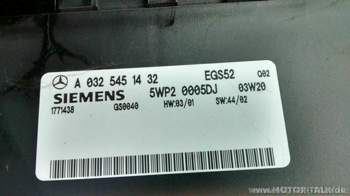

Bei meinem 320CDI Bj: 2003 leuchtete seit kurzem die Motorwarnleuchte im KI.
Fehlerdiagnose mit SD ergab EGS Motorsteuergerät defekt.
Der Wagen lief jedoch komplett problemlos wie immer.
Nach löschen des Fehlercodes bei laufendem Motor war der jedoch sofort wieder da.
Also doch etwas im Busch dachte ich mir.
Nach Recherche kam eine defekte Stützbatterie in Frage.
Der Wagen war eingewintert, und die Batterien zwischendurch mal stark entladen.
Der Optima YT macht das überhaupt nichts, die Stützbatterie hätte durchaus einen Schaden davon abbekommen haben.
Nach anschließen eines Ladegerätes direkt an der Stützbatterie und dem Versuch den Fehlercode bei laufendem Motor zu löschen - Fehlanzeige.
Also vieleicht doch ein mit Getriebeöl vollgelaufenes EGS Getriebesteuergerät?
Der Fehler ist bekannt, beim 5G sitzt das EGS im Fußraum auf der Beifahrerseite, und durch den Kabelstrang kann bei Kaputter Dichtung im Getriebe das Öl mit der Kapilarwirkung bis zum EGS laufen.

Bild 4: Das EGS Steuergerät ist dank Aufkleber schnell ausgemacht.
Bild 5: Aufkleber in Großaufnahme

Bild 14: Test den Fehler per SD zu löschen erfolgreich.
Das Öl an den Kabeln, Stecker und Steckerleiste war untypisch für Getriebeöl sehr klebrig.
Ich vermute, dass das Öl schon längere Zeit an Ort und Stelle war, und kein neues Öl nachkommt.
Beim Vorbesitzer wurde ein Getriebeöltausch druchgeführt, vermutlich mit Tausch der kaputten Dichtung.
Das verharzte Öl hat vermutlich den elektrischen Wiederstand an den Kontakten so weit erhöht, dass dies den Fehler ausgelöst hat.
Das Steuergerät wurde nicht geöffnet, das schien mir nicht nötig da nur sehr wenig Öl auf der Platine sein kann.
Demnächst soll eine Getriebeölspülung nach Tim Eckart Methode gemacht werden, da wird die Dichtung mit allem Drum und Dran auch nochmal getauscht.
Wenn in der Zwischenzeit der Fehler nochmal auftaucht ist das auch keine große Sache, die Aktion ist in 20 Minuten erledigt.
