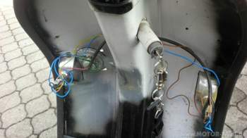

Bei der Vespa PK 50XL 2, die bis Ende des letzten Jahres eine "Ratte" war, gibt es Neues zu berichten.
Nachdem ich von genanner Vespa durch ein nettes Manöver eines SUV-Fahrers geholt wurde und die Vespa dadurch noch mehr Beschädigungen bekam, entschied ich, das Vehikel neu aufzubauen.
Nachdem ich bei der Freiwilligen Feuerwehr aktiv bin und wir neue Mitglieder benötigen, dachte ich, könnte die Vespa als Werbefahrzeug fungieren.
Gesagt, getan. Nur nicht so leicht, für einen Schrauberanfänger.
Erstmal für die Feuerwehrwerbeaktion Sponsoren gesucht und fähige Leute, die beim Thema Vespa fit sind. Gesucht - gefunden!
Zuerst kam das Zerlegen des Rollers, samt Feststellung, was alles defekt, schmutzig und unbrauchbar ist. Es war viel. Viele Neuteile müssten demnach bestellt werden oder Altteile auch überarbeitet werden.
Rahmen, Anbauteile, Motor und Getriebe - alles kam zum Trockeneisstrahlen zu Trockeneis König nach Igling bei Landsberg am Lech.
Nch dieser hervorragenden Arbeit stellte ich fest, dass der Rahmen doch schlechter ist, als gedacht, da die Roststellen von einem Vorbesitzer zugeschmiert wurden und das nur durch Sandstrahlen zu entfernen war.
Also ab zu der Firma Gensdorfer in Landsberg am Lech. Dort wurde der rahmen sandgestrahl.
Dann kamen am Trittbrett die Roststellen zu Tage. Und zwar genau an den unguten Stellen, an die man nur schlecht rankommt. Aber auch das bekamen wir hin, trennten den Lochfraß heraus, schnitten neue Bleche zu und schweissten diese ein.
Nach dem Verschleifen und Verzinnen der Stellen, wurde der komplette Rahmen mit einem Epoxy-Rostschutz eingesprüht. Der Rahmen und die Anbauteile gingen dann zur Lackiererei Raster und Vogel nach Diessen am Ammersee. Dort wurde hervorragende Arbeit geleistet. Der Rahmen und Anbauteile wurden in RAL 3000 (Feuerrot) und zwei Kotflügel in RAL 9010 (Reinweiß) lackiert. Demnach entspricht die Lackierung der DIN für Feuerwehrfahrzeuge.
Der Vespa-Jethelm Pxential wurde in original Feuerwehrhelm-Farbe lackiert und leuchtet nun im Dunkeln nach.
In der Zwischenzeit überarbeitete ich das fordere Federbein und baute einen neuen Dämpfer samt Feder ein. Auch viele Neuteile wurden besorgt.
Nach Empfang des frisch lackierten Rahmen begann endlich der Zusammenbau.
Die Druckerei Opteamo in Schondorf am Ammersee druckte uns dann noch zu den Löschgruppenfahrzeugen passende Aufkleber.
Das Blaulicht ist im Straßenverkehr selbstverständlich ausgeschaltet und abgedeckt, so wie es die Regierung der Oberpfalz, die für die Blaulichtvergabe in Bayern zuständig ist, sowie die örtliche Polizeidienststelle fordern.
Wir von der Feuerwehr hoffen, so Aufmerksamkeit zu erregen und den ein oder anderen für den freiwilligen Feuerwehrdienst zu begeistern. Die Vespa soll bei Aktionen (Werbetage usw.) zum Einsatz kommen.
Es folgt noch eine neue Sitzbankverkleidung mit Aussparungen, da bei der neuen kein Gepäckträger montierbar ist. Es wird dann ein Topcase montiert, das als Werbefläche dient.

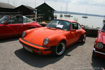

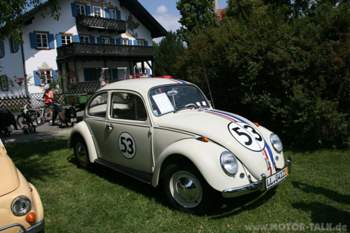

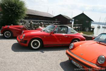

Auch dieses Jahr kamen wieder einige Zweiräder und Vierräder für ein Stelldichein zusammen.
Aber Bilder sagen mehr als 1000 Worte. :)
