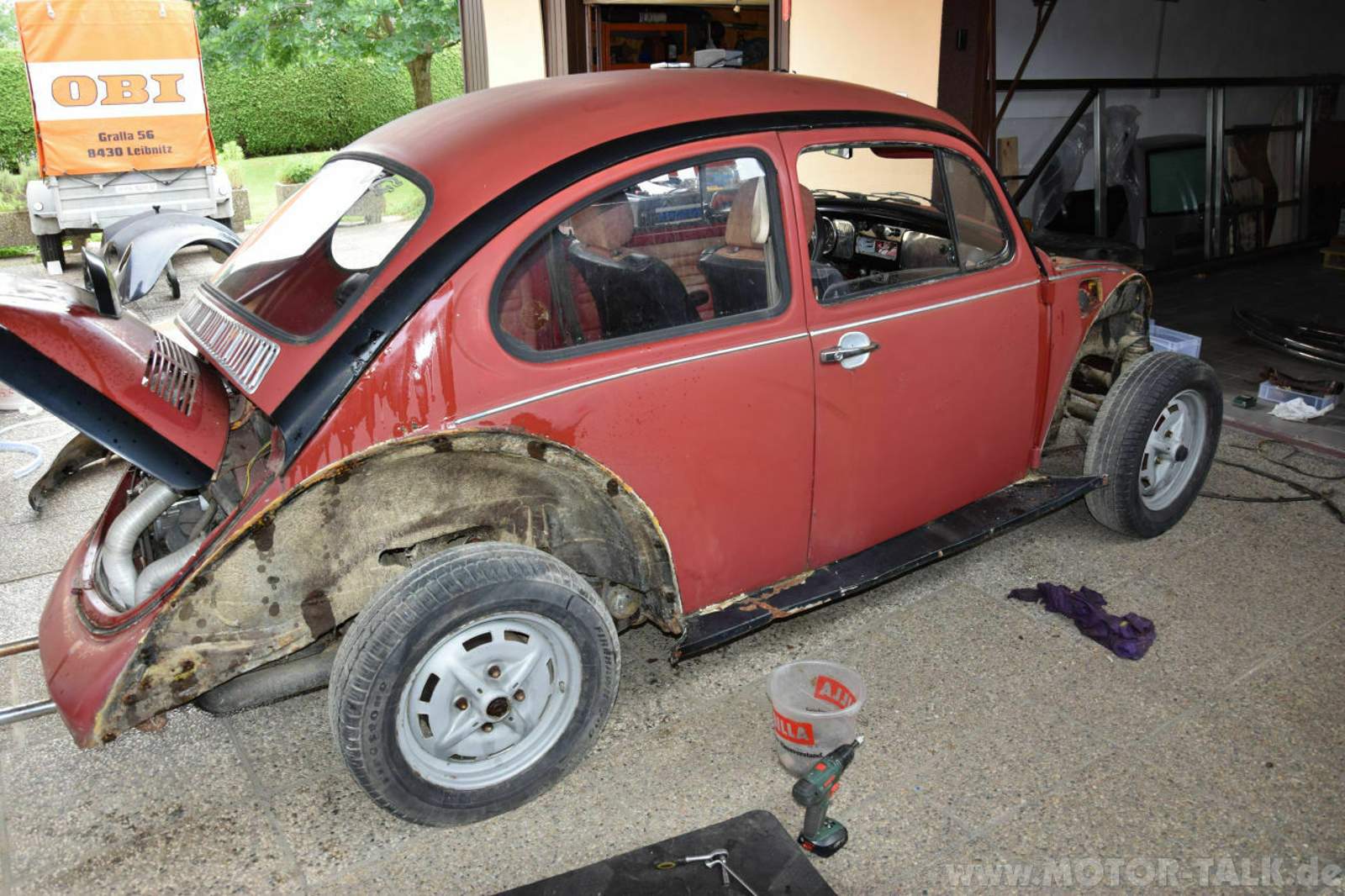

Ich habe Euch in meinem letzten Beitrag auch etwas zum Thema Bestandsaufnahme versprochen.
BeifahrerseiteBeifahrerseiteFrontFront
Nun bis auf die fragwürdige "Deadpool"-Optik sah es von außen und von etwas weiter weg ja gar nicht so schlecht aus.
Karosserie - Drei bis vier Peststellen mit einer Größe von 2 - 3cm zieren die Außenhaut. Die Türen sowie beide Klappen schließen fast besser als bei manch einem Neuwagen. An der Reserveradmulde hat sich ein "Spezial-Schweißer" ausgetobt. Das Ganze ähnelt eher einem Warzenschwein als sonst irgendwas... Die Trittbretter sind nur an den Verschraubungen leicht angerostet. Die Kotflügel (VA/HA) sind aus GFK mit 4cm Verbreiterung, welche man natürlich lassen könnte.

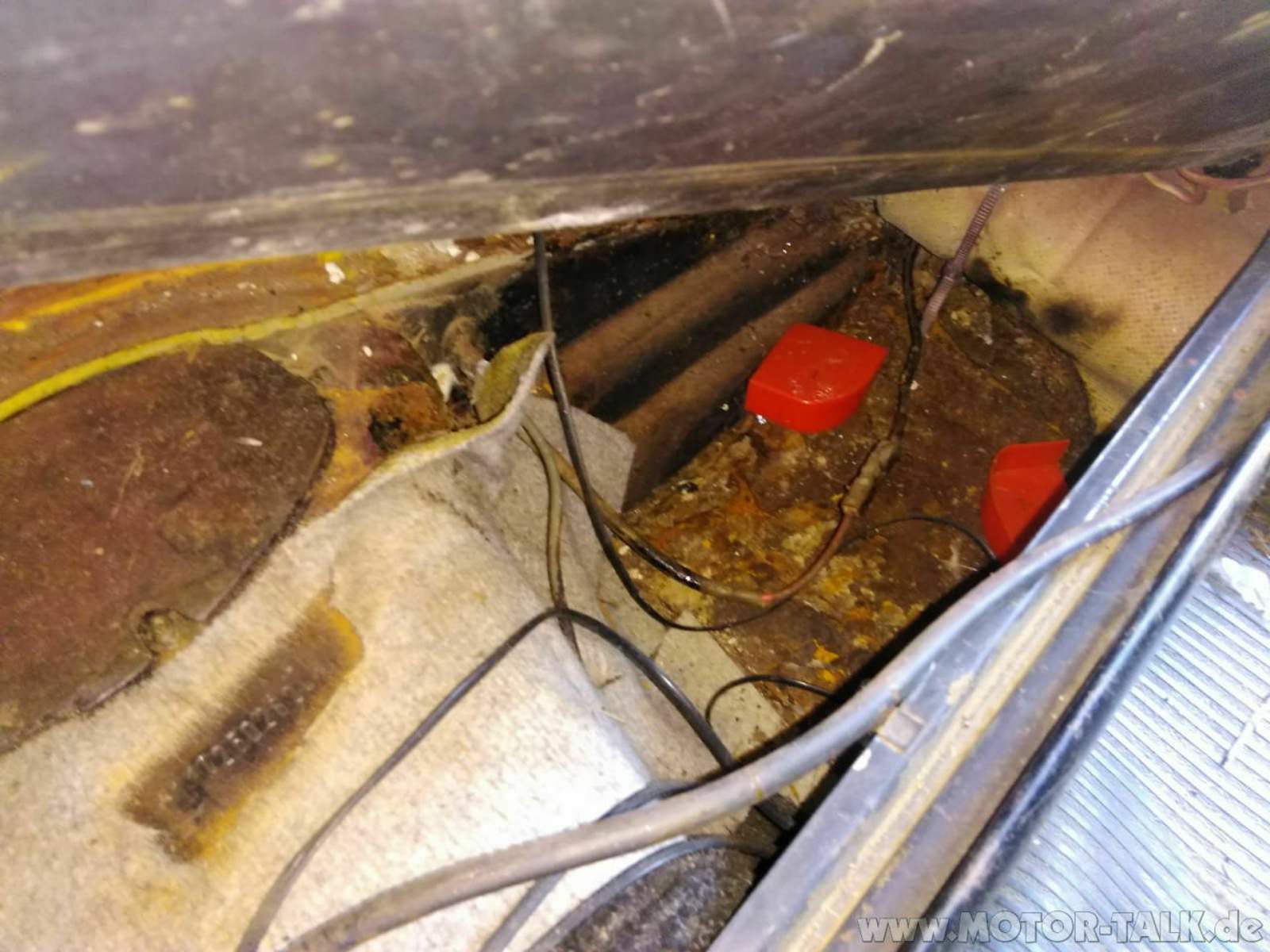

Chassis - Ein Blick unter den Teppich im Innenraum brachte leider eine Menge knuspriger Stellen zum Vorschein... :( BatterieraumBatterieraum
Eventuell dienten diese dem Vorbesitzer als "Beschleunigungslöcher" :D
Somit kann ich mir schon mal das MAG-Schweißgerät meines Vaters bei mir zu Hause bereit stellen.

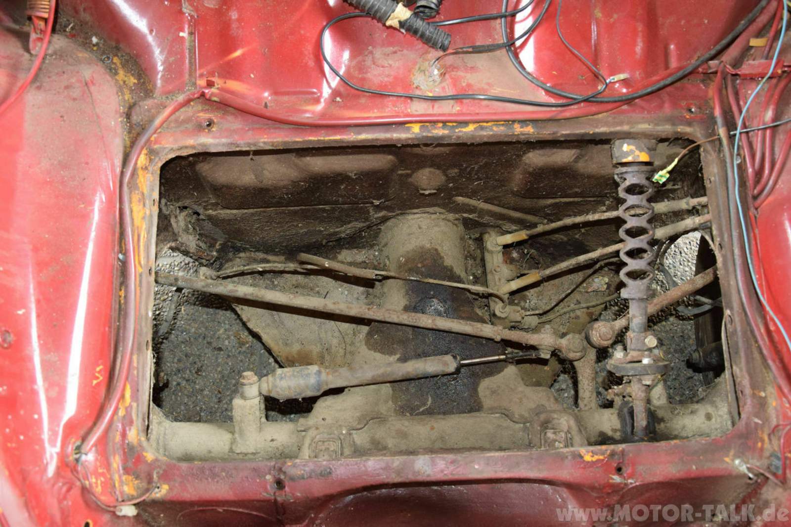

Fahrwerk - Definitiv muss die Bremsanlage generalsaniert werden, da mir meine Freundin beim ablegen vom Anhänger schon fast in den Gartenzaun gekracht wäre... :rolleyes:
Die Lenkung schien beim ersten dahin rollen recht gut zu funktionieren. Ein Blick unter den Tank brachte bis auf einen leckenden Lenkungsdämpfer vorerst keine weiteren Überraschungen.
Fahrwerk-VAFahrwerk-VA
Motor - Das am Peilstab klebende, Honig ähnelnde Öl sprach natürlich für sich. Die Köpfe müssen definitiv mal runter genommen werden. Ansonsten scheint der Block inklusive Zylinder trocken zu sein. Ob es hier nur bei einem großen Service bleibt oder doch ein größerer Aufwand entsteht?
