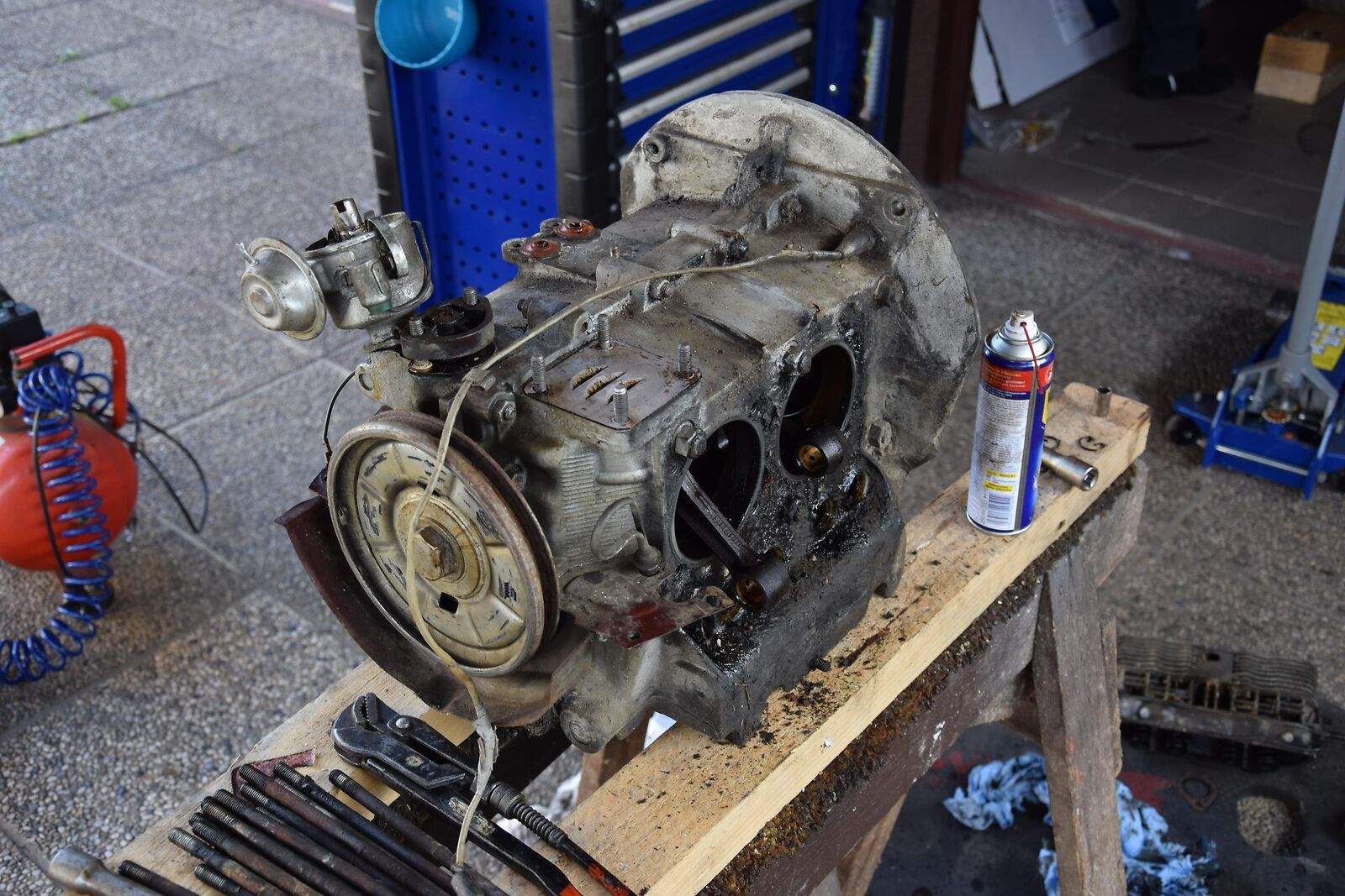

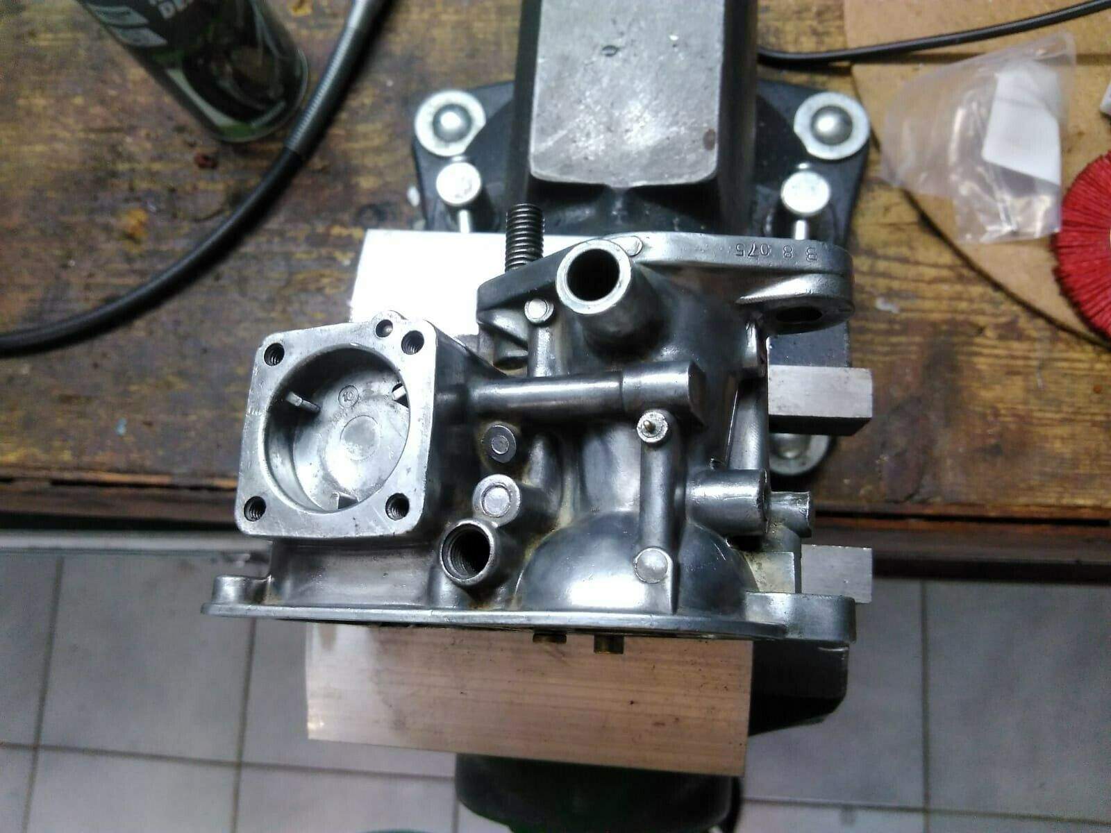

Nachdem nun der Motor draußen war, ging es mal darum alles zu zerlegen, zu reinigen, zu überprüfen und eine Bestandsaufnahme zu erstellen.
Leichter gesagt als getan, da der Kleine dann doch etwas mehr als 100kg wiegt. Somit musst er schon mal unterm Carport etwas abspecken um danach in die Werkstatt gebracht werden zu können. Zuerst kam natürlich mal die Schmiere aus dem Motor raus. Diese war wie zu erwarten dunkel schwarz, jedoch fielen mir bei der Filtrierung mit einem Kaffeefilter keine nennenswerten Fremdkörper im Öl auf. Nachdem ich nun den ersten Ventildeckel abnahm wurde eines schnell klar... Frisches Öl gab es in Slowenien wohl schon länger nicht mehr! ;)

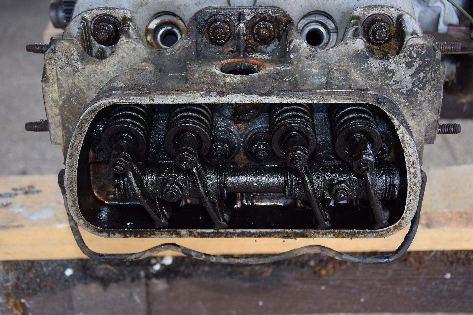

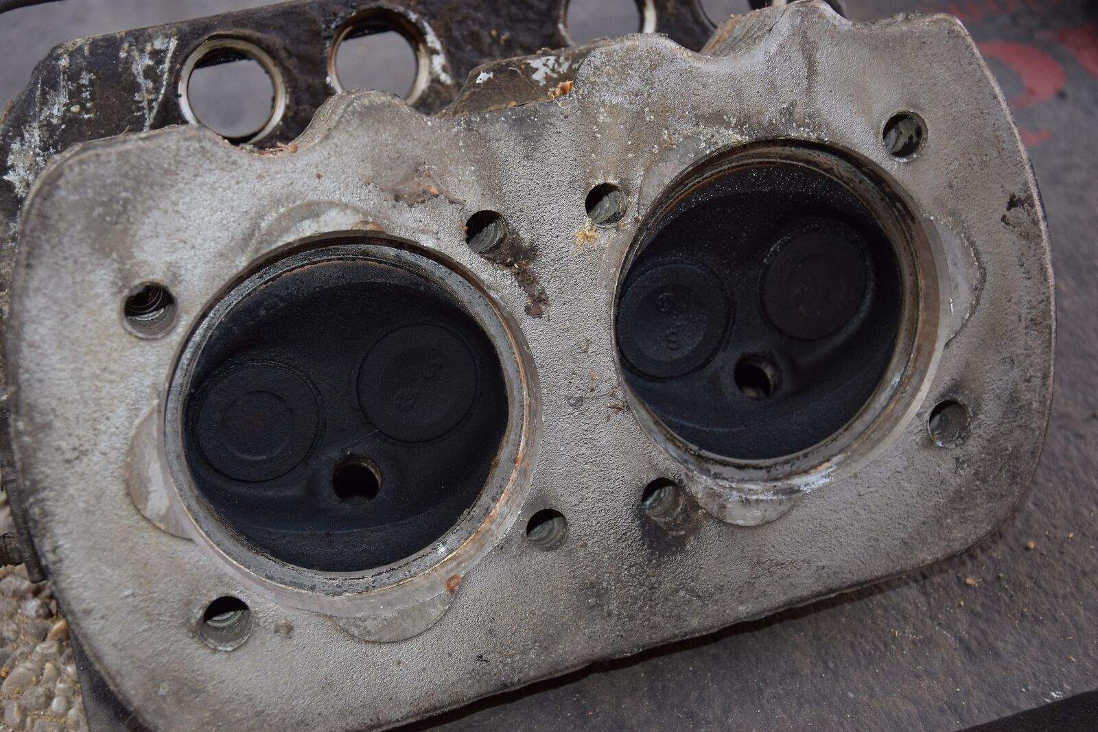

Die Neugier wurde größer und so wurde auch gleich die Kipphebelwelle und der Zylinderkopf abgebaut.

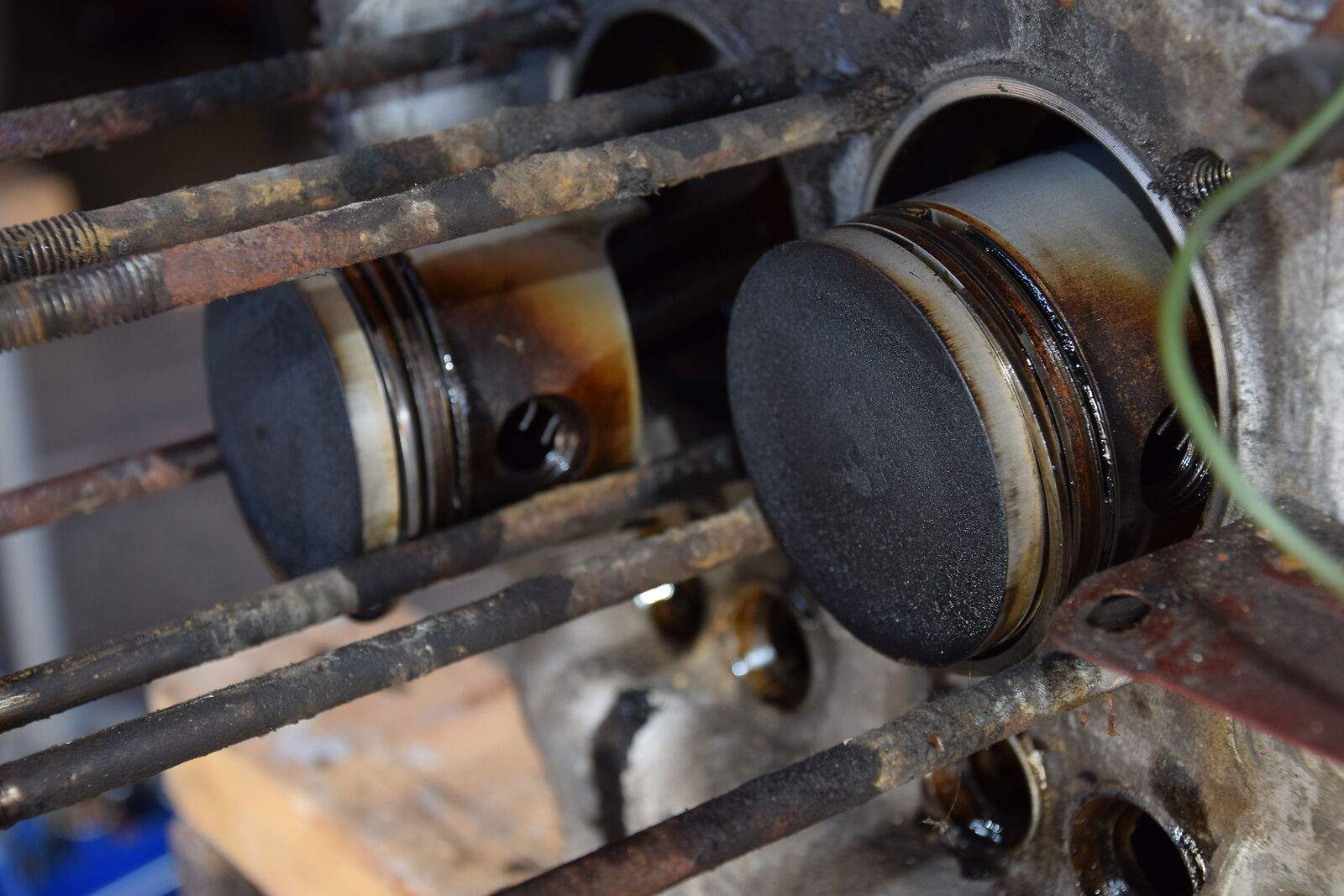

Oh Schreck... oh Grauß... die Kolben sehen ja schei**e aus... :D Kolben B1Kolben B1
Und nicht nur die Kolben waren Furcht erregend, denn auch die Zylinder hatten schon bessere Zeiten gesehen. Der Kreuzschliff war nicht mehr sichtbar und bei Zylinder 3 gab es schon leichte Laufspuren. Bevor ich nun den Motor in die Kellerwerkstatt verlagert habe, nahm ich noch die Kolben ab.
Nach einem harten Kampf mit der Kellerstiege schaffte ich es dann doch den Motor alleine in die Werkstatt zu bringen. :cool:
Der Block blieb vorerst mal verschont, da es ja bereits genug Arbeit mit Vergaser, Zylinderköpfen, etc. gab.

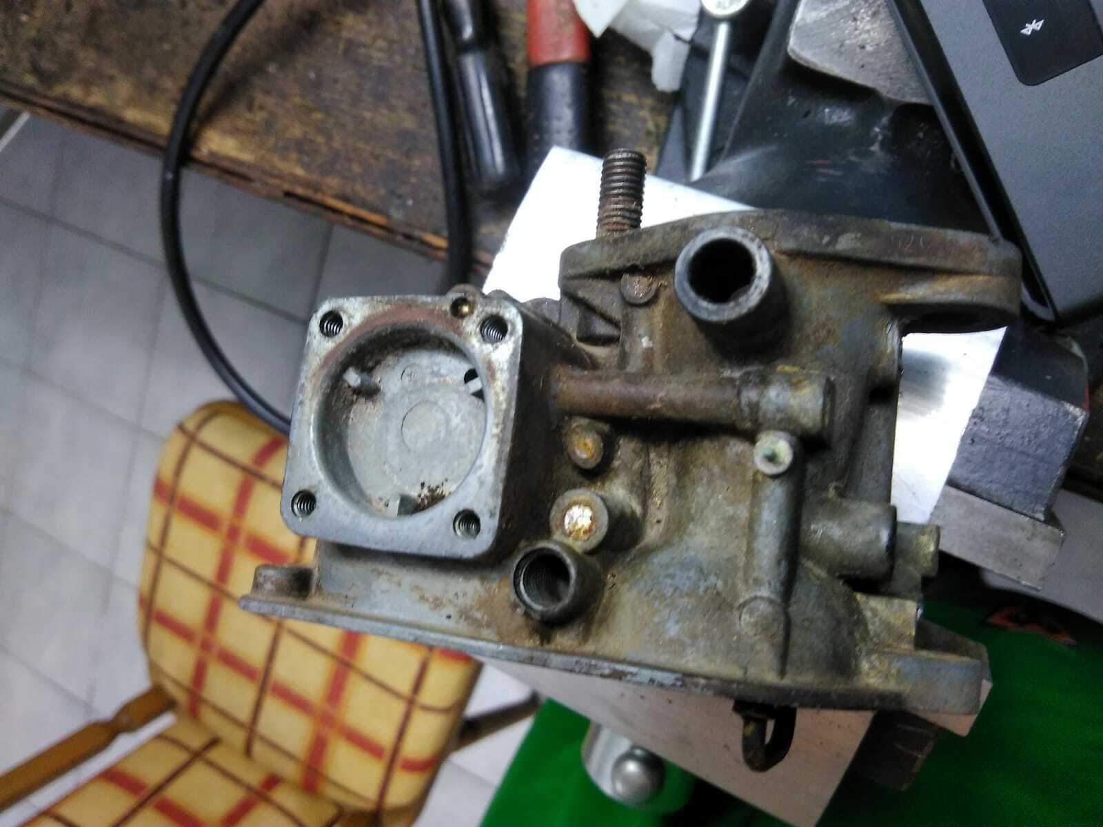

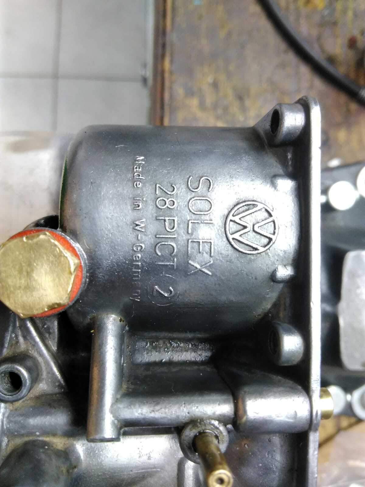

Nachdem wieder alles sauber sortiert, eingetütet, beschriftet und verstaut war, ging es mit der Sanierung des Vergasers los. Wie auch der Rest vom Motor war auch der Vergaser innen und außen sehr verdreckt und verlegt. Im vorhinein hatte ich mir natürlich schon einen Vergaser-Reparaturkit für den Solex 28 PICT - 2 organisiert. Die Membrane waren allesamt sehr rissig bzw. steif und mussten definitiv raus. Auch die Bedüsung hatte schon bessere Zeiten gesehen...
Die Reinigungsarbeiten führte ich mit meinem Dremel und der biegsamen Welle durch. Als Aufsatz verwendet ich hauptsächlich div. Messing-/Stahldrahtbürsten und Schleifscheiben aus Faservlies (Polierscheiben) in div. Körnungen.
Bitte denkt bei Schleif- und Polierarbeiten immer an Euren persönlichen Schutz!
Nur als Beispiel: beim Vergaser handelt es sich um einen Blei-Druckguss. Blei zählt zu den Schwermetallen, ist giftig und krebserregend, weswegen Ihr unbedingt eine Schutzmaske verwenden solltet! Eine einfache Staubmaske reicht dabei schon und man wird schnell feststellen, dass sich die weiße Maske grau verfärbt. Auch eine Schutzbrille ist sehr empfehlenswert, da sich bei den Drahtbürsten und auch am Bauteil gerne mal etwas löst und durch die Gegend fliegt.
Leider können wir an unserem Körper nicht alles so einfach wie am Käfer ersetzen... :)
So nun genug vom Moralapostel! :D
Da nicht nur die Optik zählt sondern in erster Linie die Funktionalität, wurden gleich alle Lauf- und Gleitflächen überarbeitet, mit Polierpaste (Autosol) poliert und anschließend geölt. Zum Ölen und um zwischenzeitlich vor Flugrost zu schützen verwende ich hauptsächlich Balistol (weder giftig, noch schädlich!). :) Der Geruch ist zwar etwas gewöhnungsbedürftig jedoch war/bin ich sehr vom Öl (nutze ich auch bei der Waffenpflege) begeistert. Nachdem Teil für Teil überholt bzw. ausgetauscht wurde konnte der Vergaser wieder zusammengesetzt werden.
