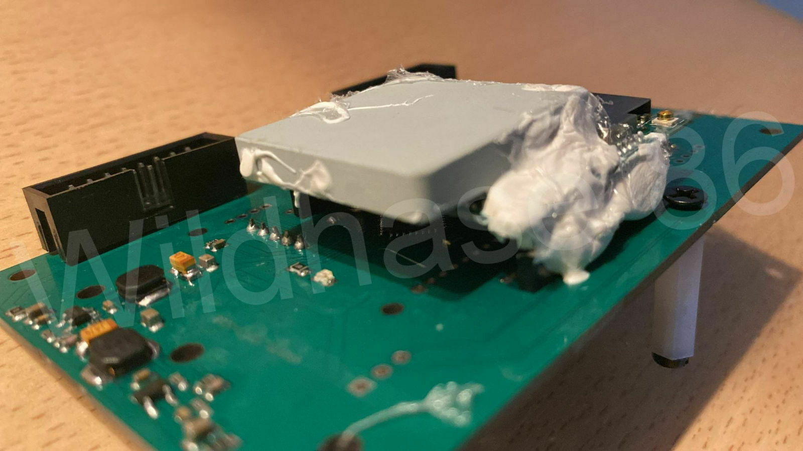

Sun Jul 03 08:14:26 CEST 2022 | Wildhase86 | Kommentare (0)
Ich geb an der Stelle zu....ich hatte mir es anders und leichter vorgestellt. Der dritte und letzte Teil des Front PDC Projekts wurde zeitgleich mit Teil2 umgesetzt (wäre aber zu lang für den zweiten Teil).
Es sind ja mehrere E39 / E53 Schaltzentren vorhanden....also mal eines zerlegen....anschauen, anfassen und zur Not auch kaputt machen. Ich muss wissen wie die Mechanik der Taste funktioniert, wo ich diese abgreifen und verändern kann denn
E39 zu E53 und anders rum sind kompatibel E46 ist nur zu sich selbst kompatibel, der Ausreißer in der Produktfamilie
Aber gut, Schönheiten sind selten einfach zu handhaben....Wenn man sie einmal hat will man nichts anderes mehr und akzeptiert diese Eigenarten und Zickereien.
Der große Vorteil der E39 Taste ist das diese zweiteilig ist. Es bleibt also die reine Tastenkappe samt Lichtleiter übrig, und genau hier habe ich angesetzt den Rechner angeworfen und ein 3D Modell eines möglicherweise passenden Adapters entwickelt.
Der Adapter am Rechner nutzt mir aber so erstmal nichts....Das ding muss ja nicht nur digital da sein, sondern auch physisch. Zum Glück steht da ja noch ein 3D Drucker herum der auf den nächsten Einsatz wartet.
Man kann sich denken das dies nicht beim ersten Mal geklappt hat, ich habe etwa 2 Tage und weit über 30 Adapter gedruckt bis ich die finalen Werte hatte. Der Adapter wird nun in die Kappe des E39 gedrückt, es klickt sogar!
Danach wird die "neue" Tastereinheit gegen die Sporttaste getauscht. Plug and Play....endlich hat der 325i eine PDC Taste im Schaltzentrum. Mit der gleichen Schriftart, leuchtet, Status LED auch sehr gut erkennbar.

chutzIch dachte mir....wenn ich wegen dem Raspberry schon auf meinen Wechsler verzichten muss dann möchte ich doch bitte im Cockpit ein CD Laufwerk haben, wenngleich dieses wahrscheinlich selten Verwendung findet aber....Haben ist besser als Brauchen.
Daher habe ich mich kurzerhand entschlossen eines meiner neuen Displays für mich selbst zu verwenden und fing an den Bordmonitor mit CD-Laufwerk zu zerlegen um letztendlich das Display austauschen zu können. Es wäre zwar auch möglich gewesen die Einheit vom Kassetten Monitor einfach auf den CD Monitor umzubauen, jedoch wollte ich gleich in dem Zuge ein neues Display genießen.
Gesagt getan, das Display wurde getauscht, der Monitor ausgetauscht und nun habe ich vorne CD und ein neues Display mit frischen Farben.
Ein weiteres Extra....Das CD Laufwerk liest auch Mp3 Dateien :-D
