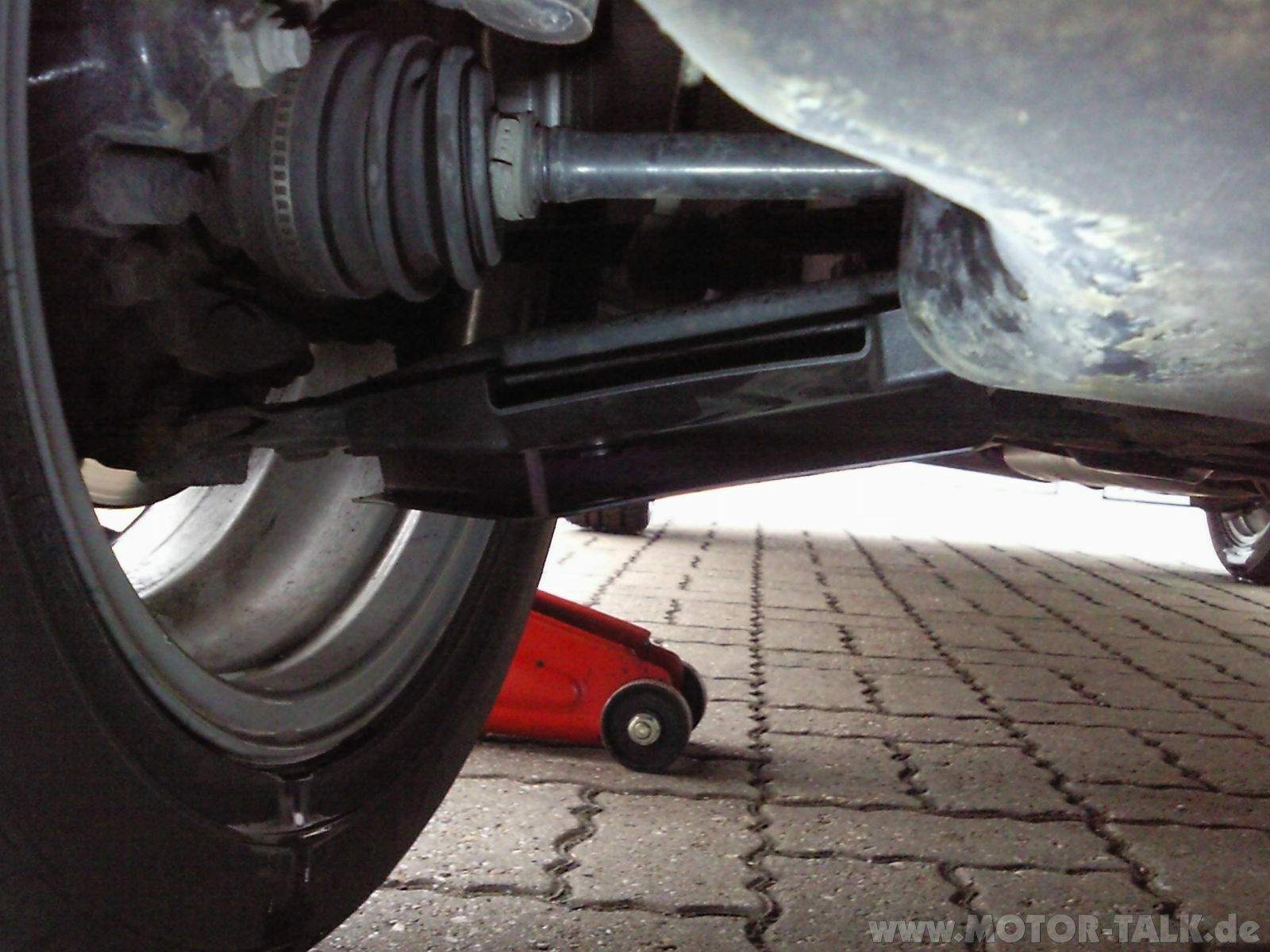

Anleitung - Nachrüstung OPC Bremsenkühlung beim Opel Astra G
Die OPC Bremsenkühlung besteht aus zwei Luftleitblechen, die unter den Querlenkern montiert werden. Diese Bleche sind aus Kunststoff und werden mit nur einer Spreizniete befestigt. Dieses Set kann man bei jedem FOH bestellen. Die Leitbleche lenken den Fahrtwind auf die Bremsscheibe num und tragen dazu bei, dass die auch bei sportlicher Fahrweise länger einen kühlen Kopf bewahren.

- Fahrzeug aufbocken & sichern (Böcke)
- Luftleitbleche bereit legen
RechtsRechts
LinksLinks
- Die Luftleitbleche an den Querlenker anpassen, die Niete in das in den Querlenkern vorgesehe Loch positionieren (bei allen Astra G Modellen und Motorisierungen vorhanden!) und den Spreizstift mit dem Durchschlag & Gummihammer hinein treiben
Eingebauter ZustandEingebauter Zustand
- FERTIG

na ja, viel qualifizierung ist dazu ja nicht notwendig.
ich bin dennoch der meinung, dass man statt diesem plaste-zeugs doch lieber ne bessere bremse verbauen sollte... :D
Mon Mar 22 21:11:46 CET 2010    |    QP_Bertone_19
Natürlich benötigt man hier bei weitem nicht das Know-How wie für eine Motorenüberarbeitung, aber ich möchte vermeiden, dass sich irgendein Laie unter's Auto legt und ernsthaft verletzt wird - deshalb der Hinweis! :)
Klar, die beste Lösung ist die Kombination aus OPC-Bremsenkühlung, Turbo Frontlippe am Coupe, dessen Kühlkanäle, dessen Innenkotflügel und die Umrüstung auf die 308 mm Bremsanlage.
Aber das hier ist ein für viele bezahlbarer Anfang!
