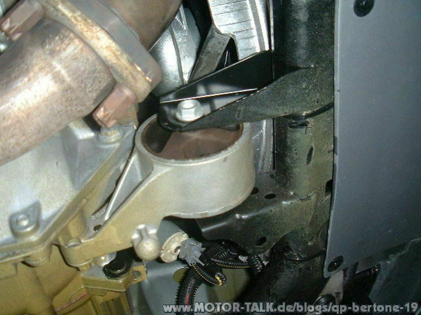

- Motorlager sitzt mittig am vorderen Querträger (hinter Stoßstange)
Position MotorlagerPosition Motorlager
- Den Motor mit einem Wagenheber sicher unterbauen & sichern (Bock)
- Das Motorlager mit der Knarre und dem Ring/Maulschlüssel trägerseitig lösen
- Schraube rausziehen
- Im Anschluss das Motorlager am Motor mit den beiden Torx-Schrauben lösen & ausbauen

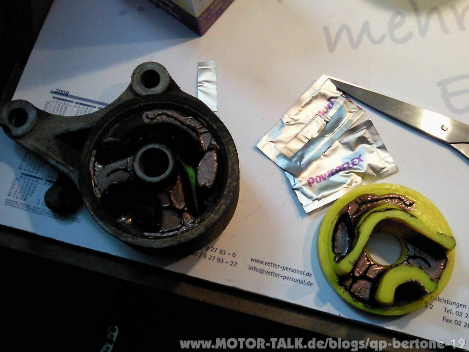

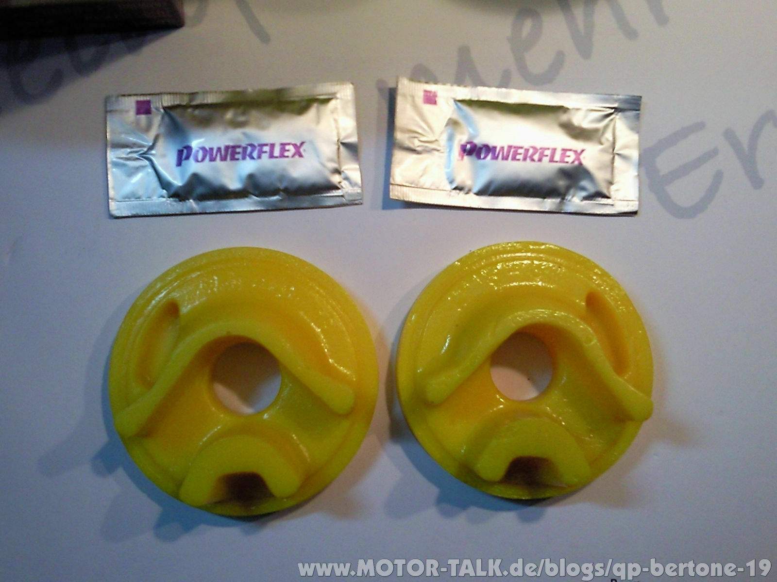

LieferumfangLieferumfang    VorbereitungVorbereitung

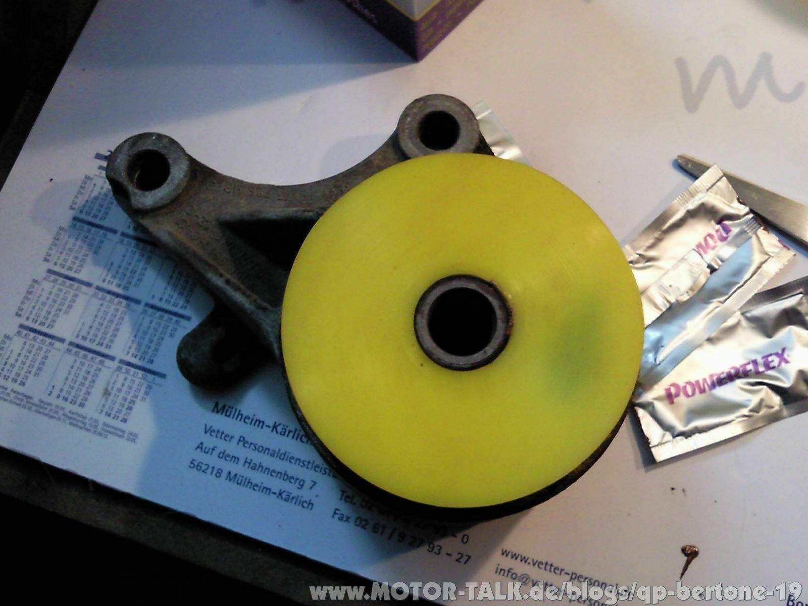

- Die beiden Lagerhälften auf den richtigen Seiten aufstecken (können nicht vertauscht werden, da Kerbe vorhanden)
ZusammenbauZusammenbau

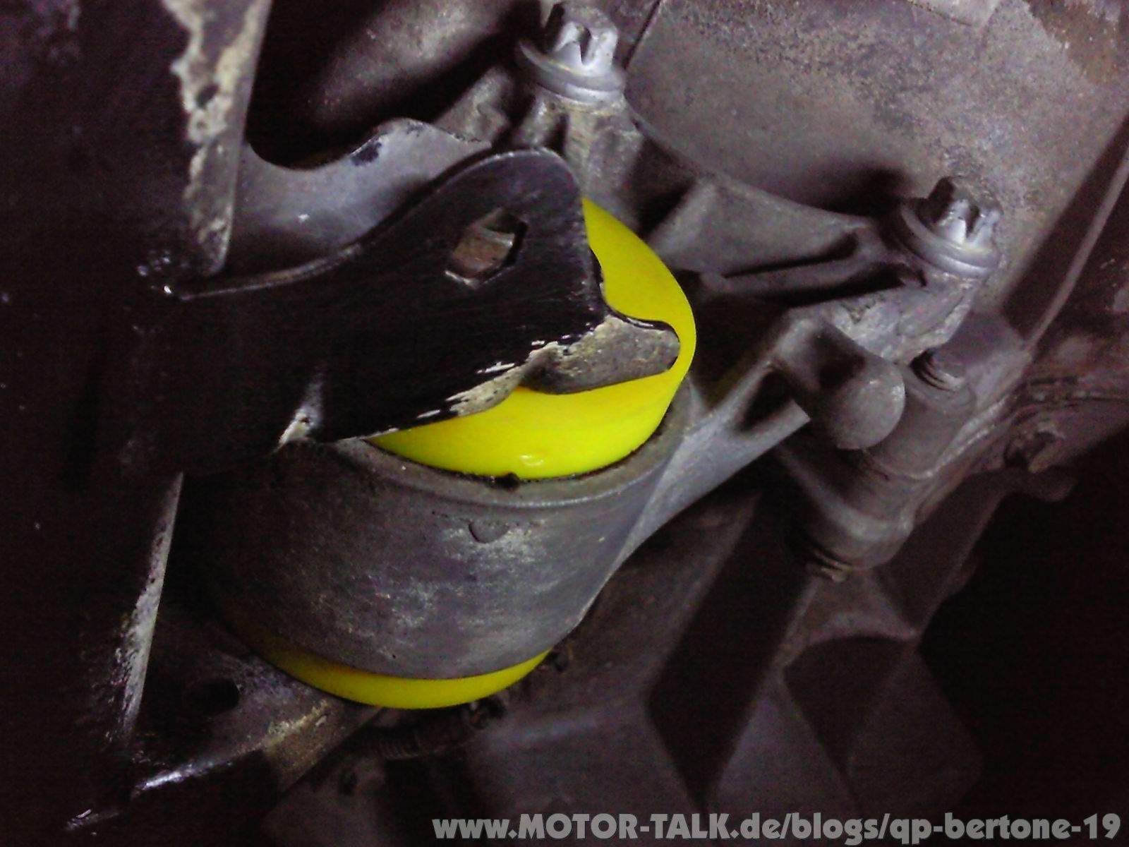

- Das Motorlager wieder einbauen
- Dazu die beiden Torx-Schrauben von Hand eindrehen, dann die Schraube am Frontträger durchstecken und die Mutter aufschrauben
- Alle gelösten Schrauben wieder fest anziehen
(Achtung: die beiden Torx-Schrauben werden in Alu eingeschraubt: "nach fest kommt ab!")
Eingebauter ZustandEingebauter Zustand
- FERTIG
Ergebnis: Der Motor ist bei Lastwechseln deutlich fester. Dadurch, dass innen noch das originale Gummilager vorhanden ist, werden unangenehme Vibrationen weiterhin absorbiert, aber starke Bewegungen durch das PU-Lager vermieden.
