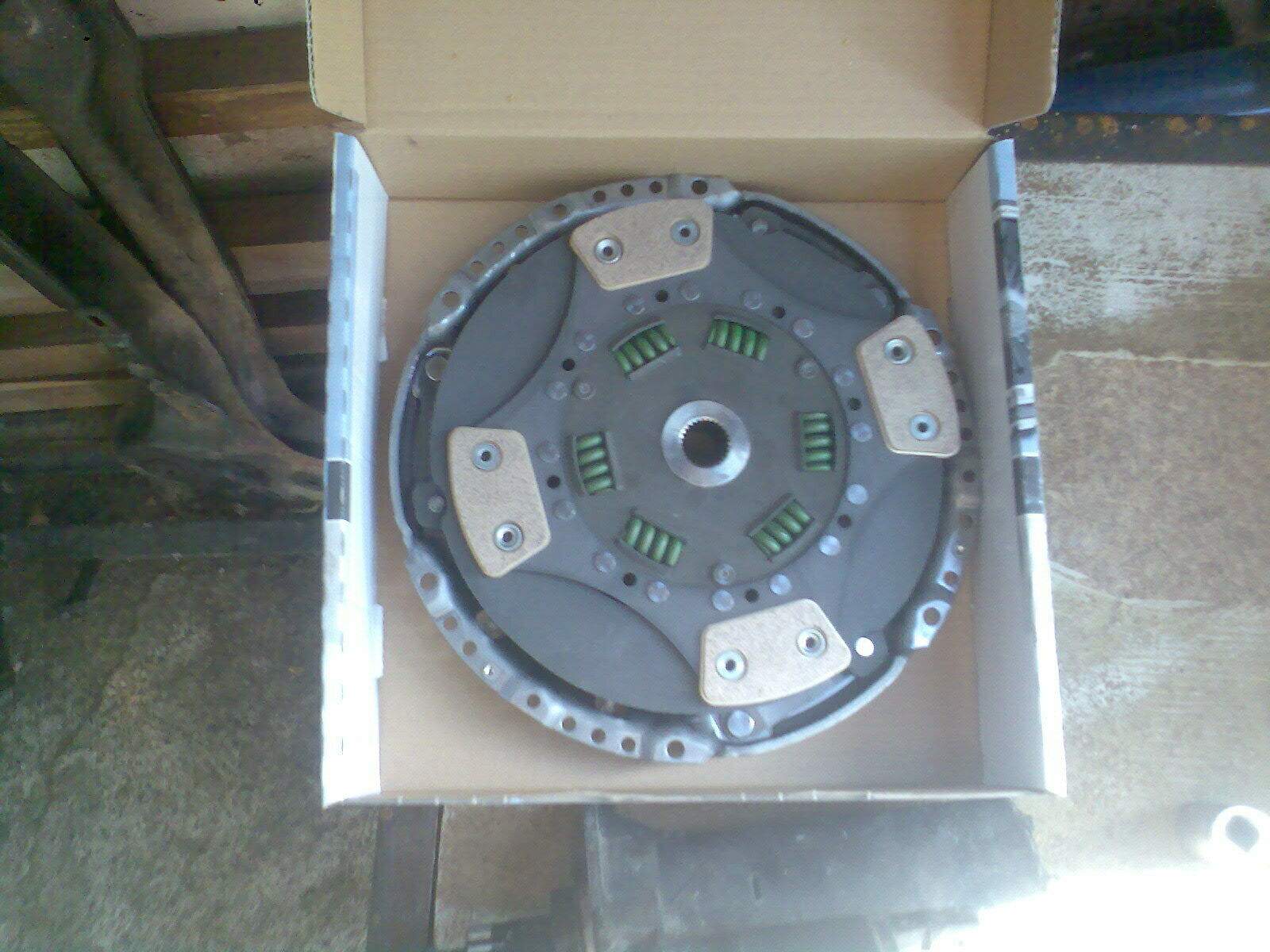

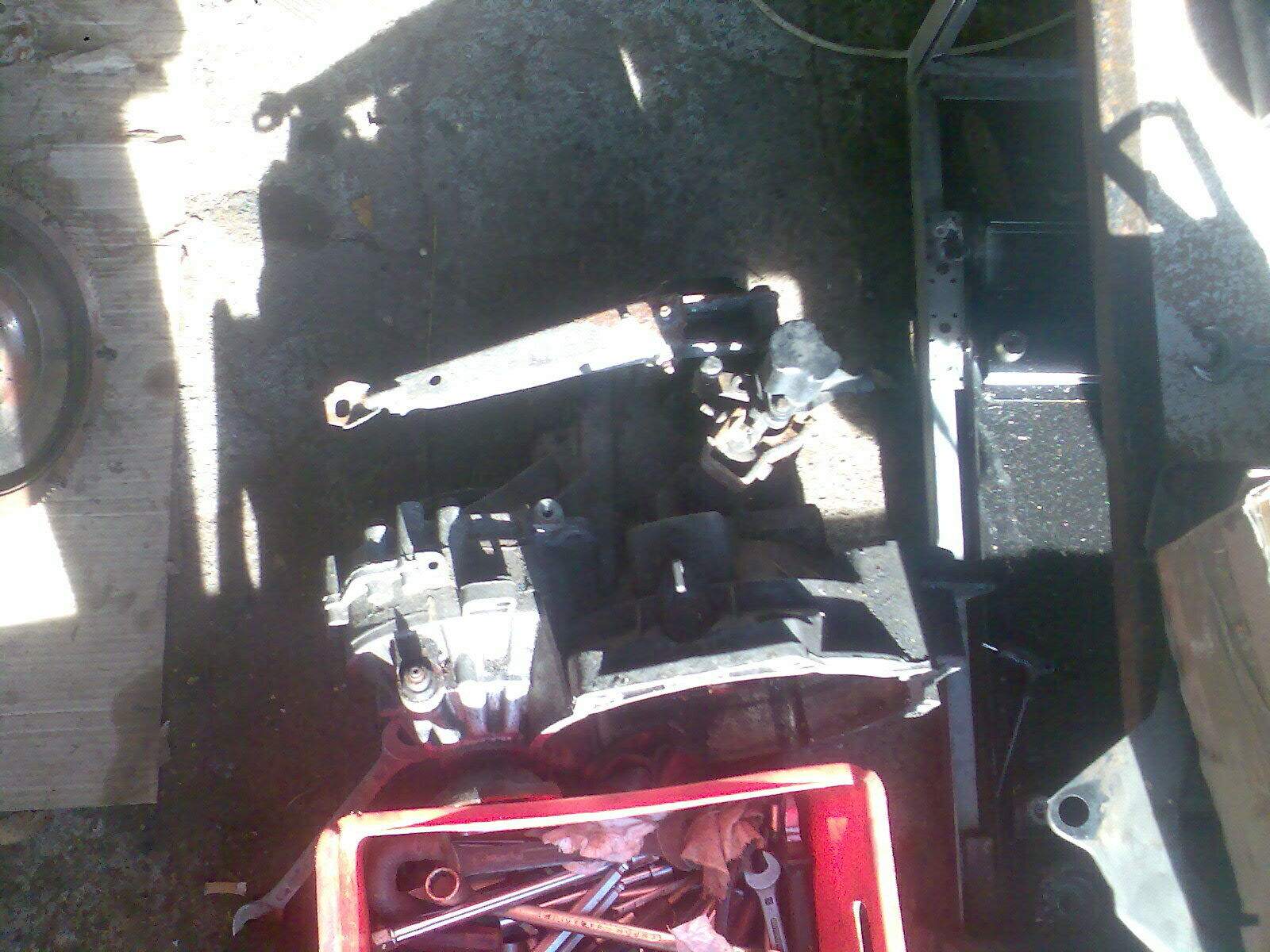

ja nach 5 wochen warten sind endlich soweit alle teile zusammen.

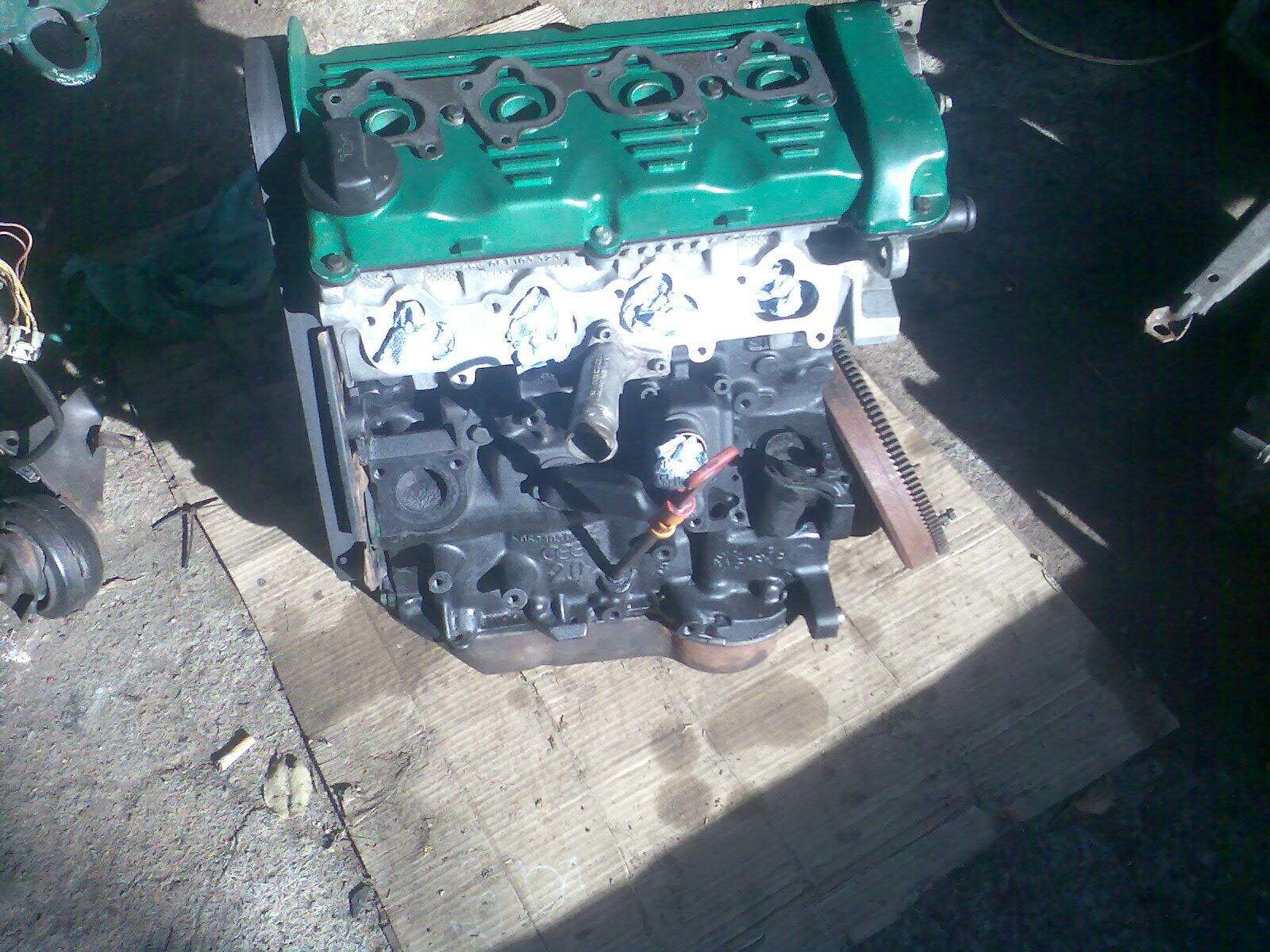

da 2.0 liter 9A rumpf mit verdichtung 8,5:1 mit schmiede kolben H schaft pleuel und allem was noch dazu gehört.

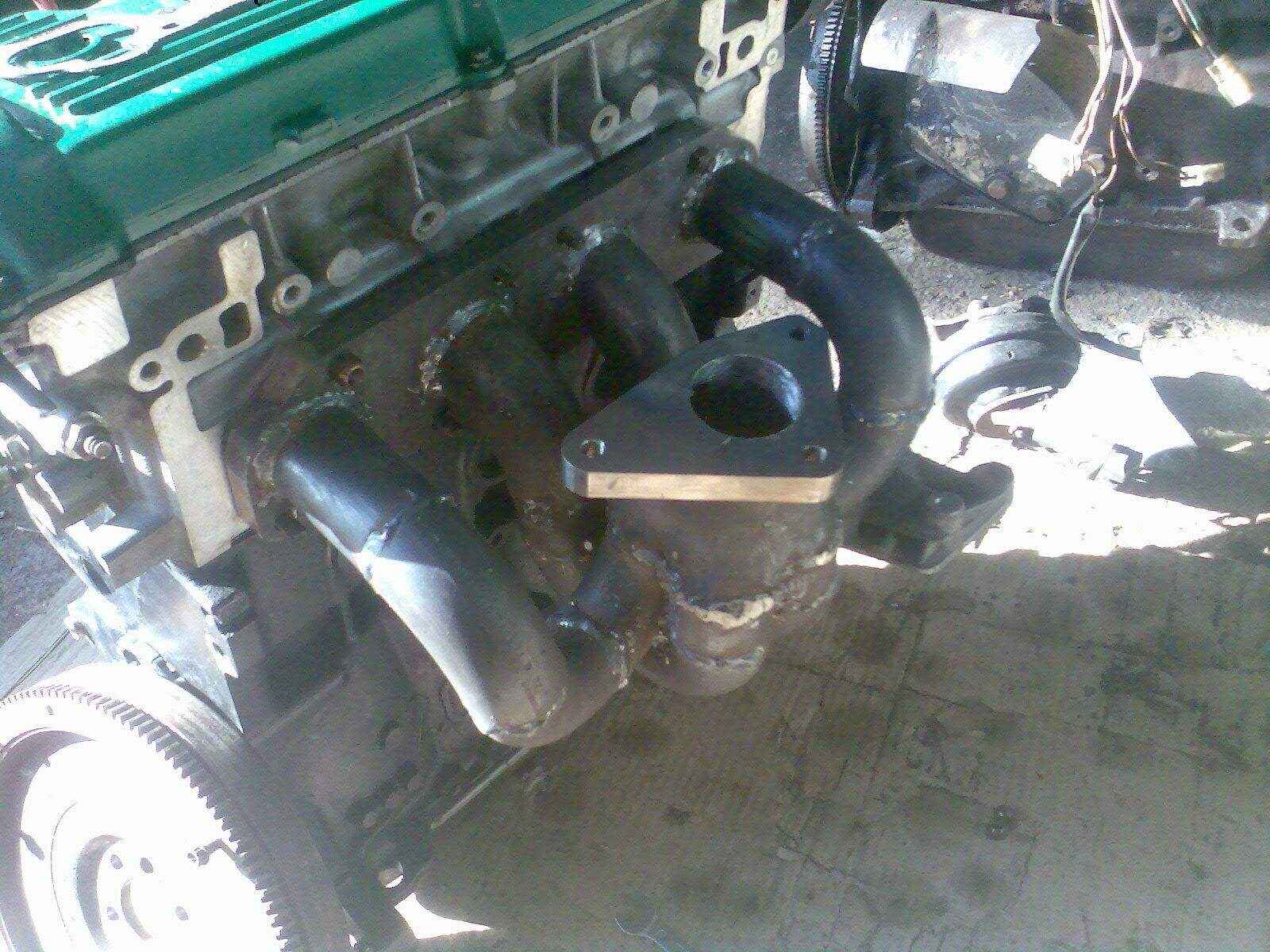

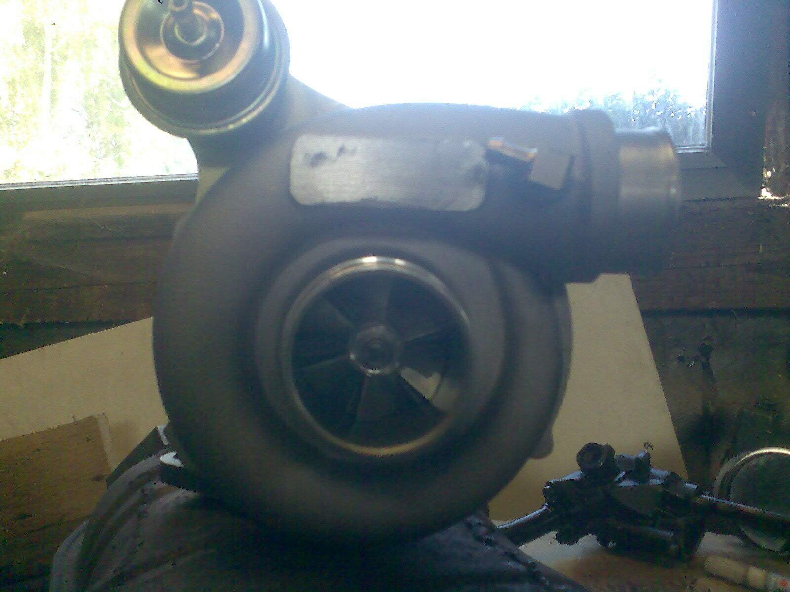

dann da krümmer für denn garret gt 2842

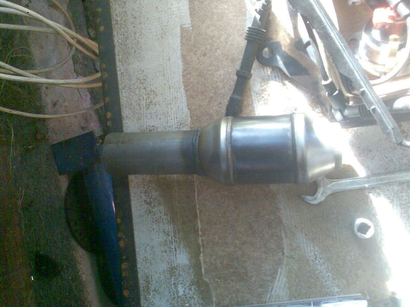

da 200 zellen rennkat
die neue rennkupplung um des ganze auch gut ans getriebe weiter zu geben
des g60 getriebe das sich dann damit abplagen darf

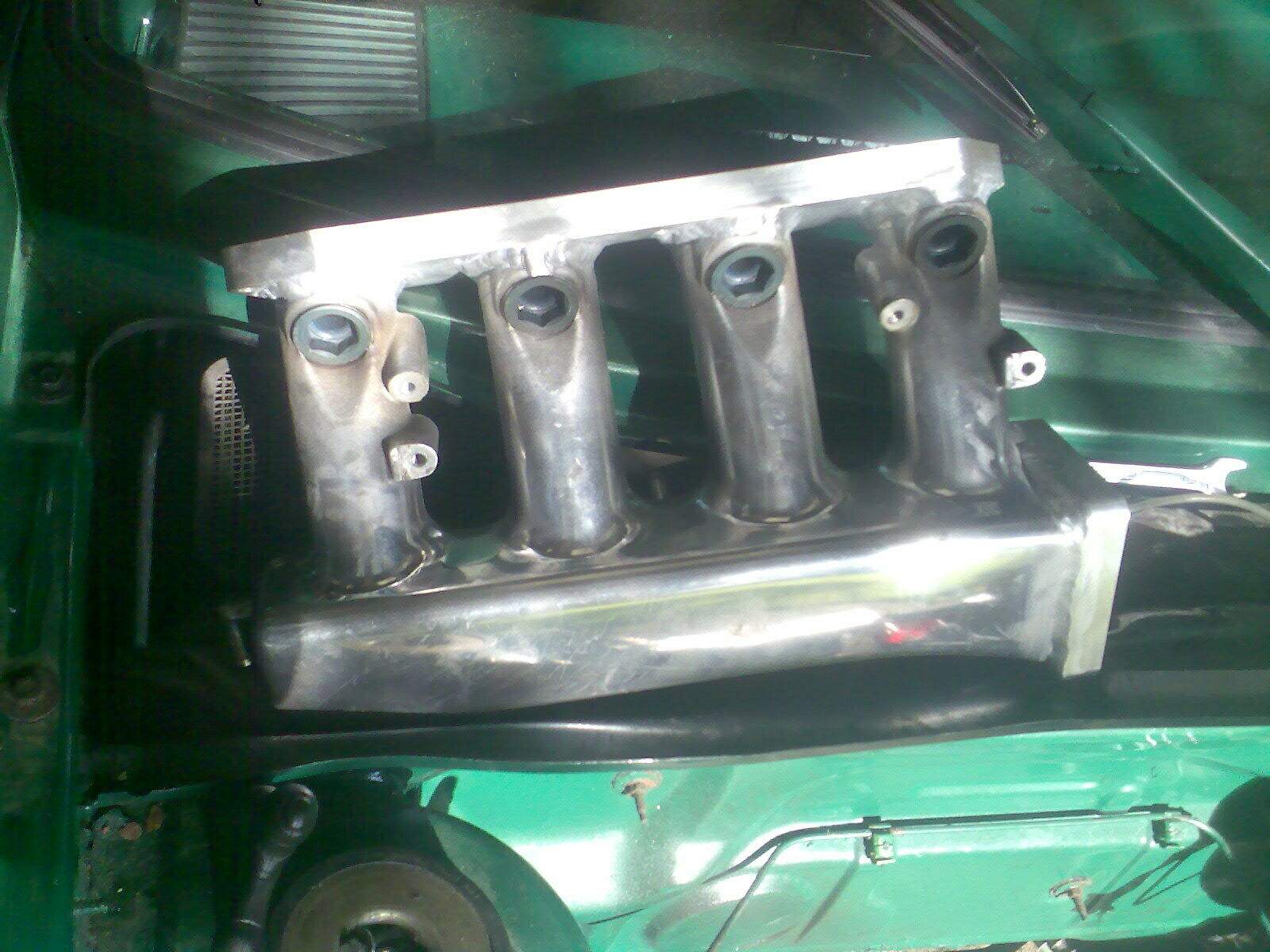

die ansaugbrücke
fehlt leider noch die vr6 drosselklappe und paar kleinteile wie schrauben dichtungen und die freiprogrammierbare einspritzung mit breitband lambda
ja werd die woche dann mit dem einbau der komponenten beginnen
die von ettl motorsport angegebene leistung die der motor dann mit denn teilen haben soll ist zwischen 350-450ps bin mal gespannt wie sich des dann fahren lässt und vorallem wie des ding dann geht.

war mal wieder geil soviel zeug auszupacken und dann noch so schöne sachen nur der spaß war beim zusammenbaun schnell wieder genommen dank naja es ist samstag und ich hab keine schrauben fürs schwungrad verda....:D:D:D
naja gehts halt die woche mit neuem mut und schrauben frisch ans werk

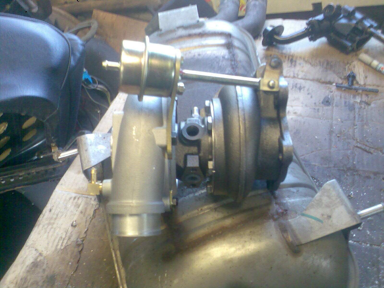

Mon Sep 29 00:18:47 CEST 2008    |    Antriebswelle27145
Erzähl mal bisschen was über den Turbo...
Weil ich kenne keinen GT2842... Der kleinste GT ist der 2854R... Und der hat nen T25 Flansch und ist bei ca. 270PS am Ende... Oder es ist halt kein original Garrett Lader sondern ein Nachbau.
Wenn ich den Flansch sehe von deinem Krümmer, dann glaube ich noch nicht an 350-450PS.
Wieviel Ladedruck willst denn fahren??
