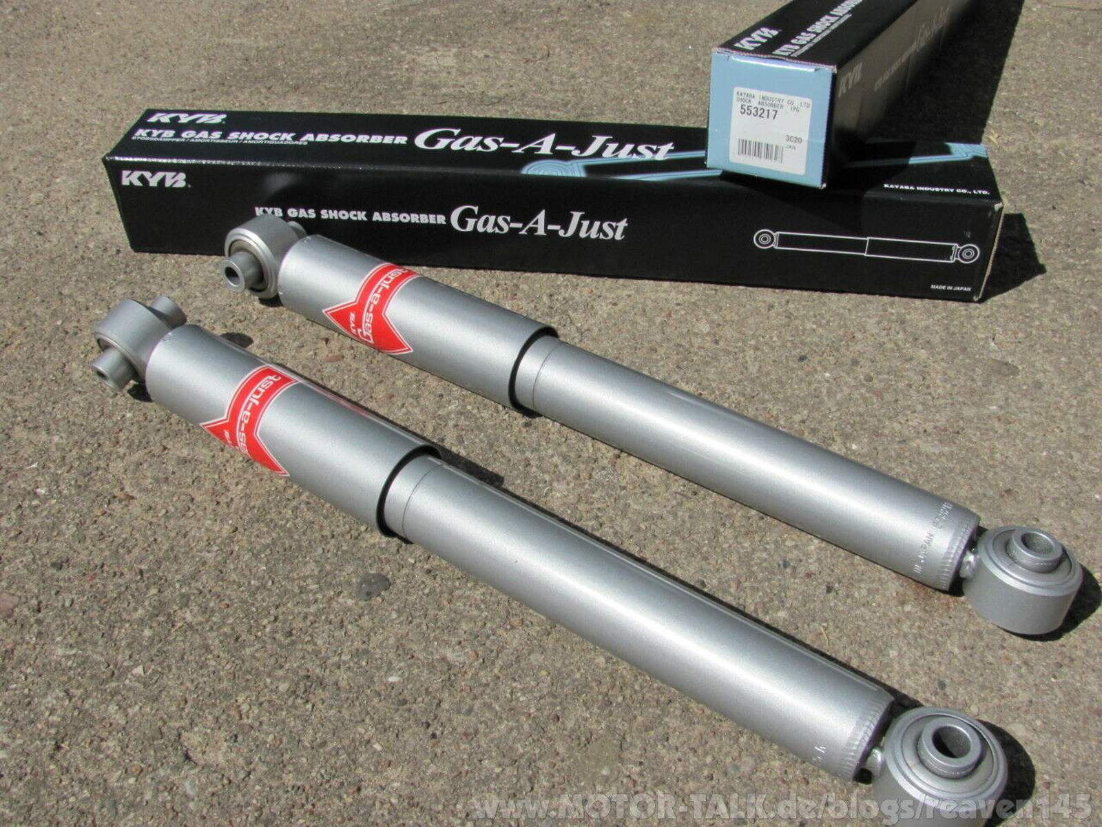

Es kommen 4x neue Stossdämpfer ( KYB) und 4x neue Federn ( KYB) in normaler Ausführung rein. Die Domlager werde ich nach dem Ausbau begutachten und ggf. auch komplett ersetzten. Dann noch neue Anschlagpuffer für hinten und ein neues Staubschutz-Set für die vorderen Stossdämpfer, + den Schraubensatz. Diese sollten alle ersetzt werden, das wurde mir mehrfach empfohlen.

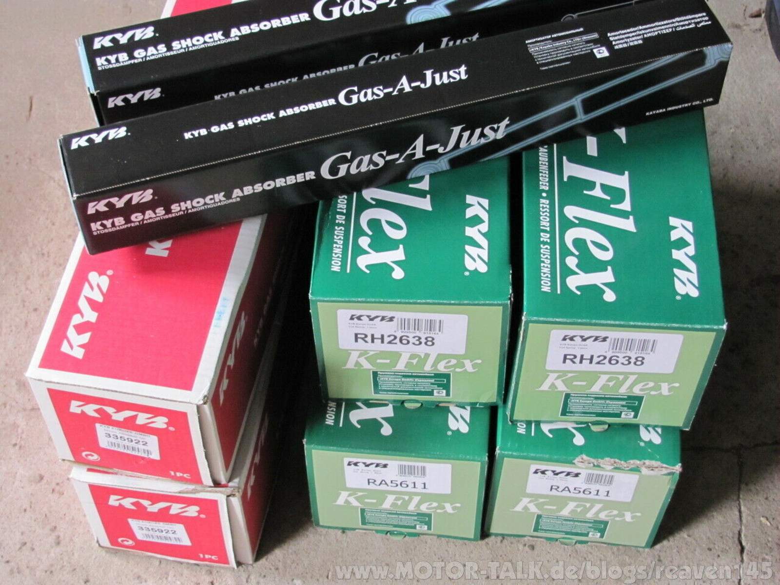

Nachdem ich ein wenig recherchiert und Preise verglichen hatte, bin dann bei ca. 400€- 500€ hängengeblieben. das hört sich doch schon anders an. Die Teilenummern habe ich noch auf der Homepage von KYB Deutschland gecheckt, damit ich nix verkehrtes kaufe.

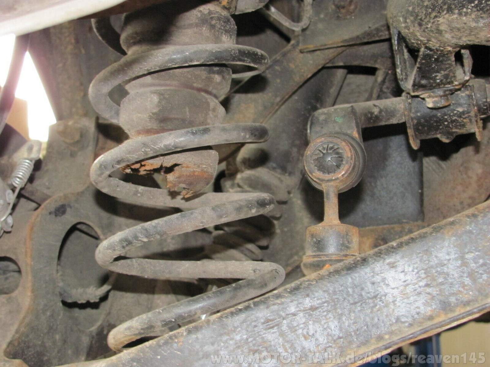

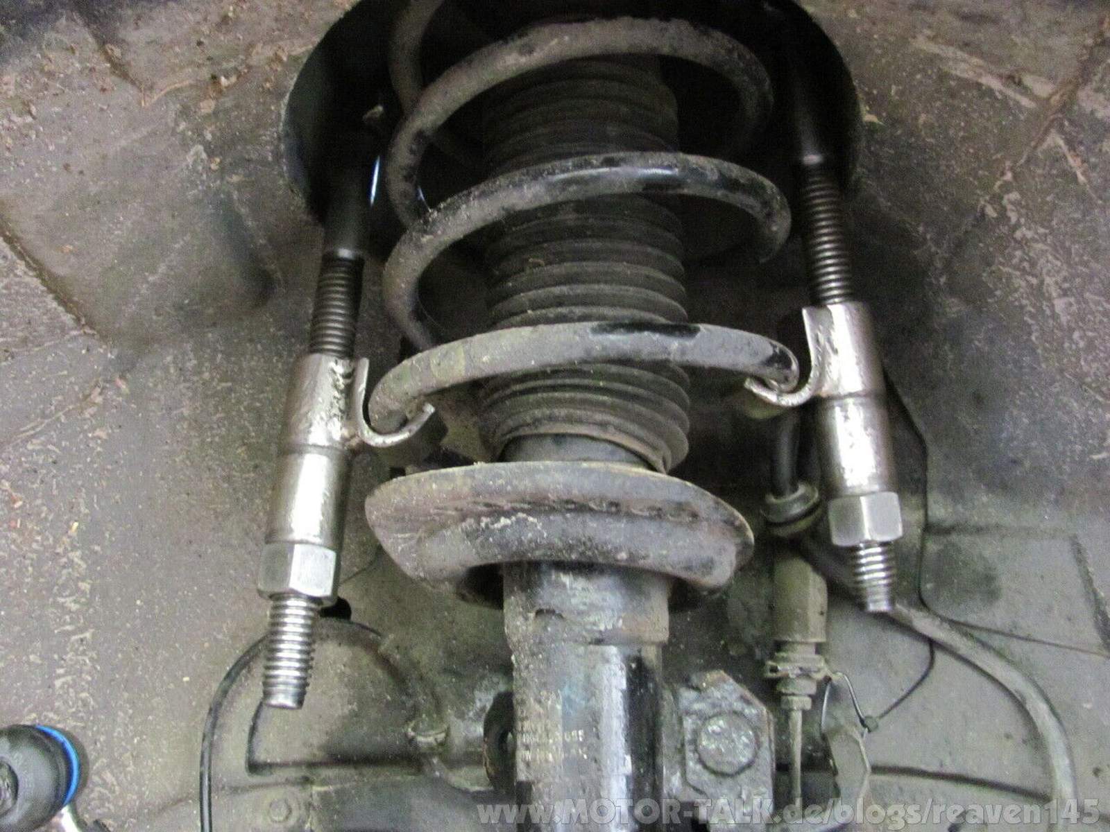

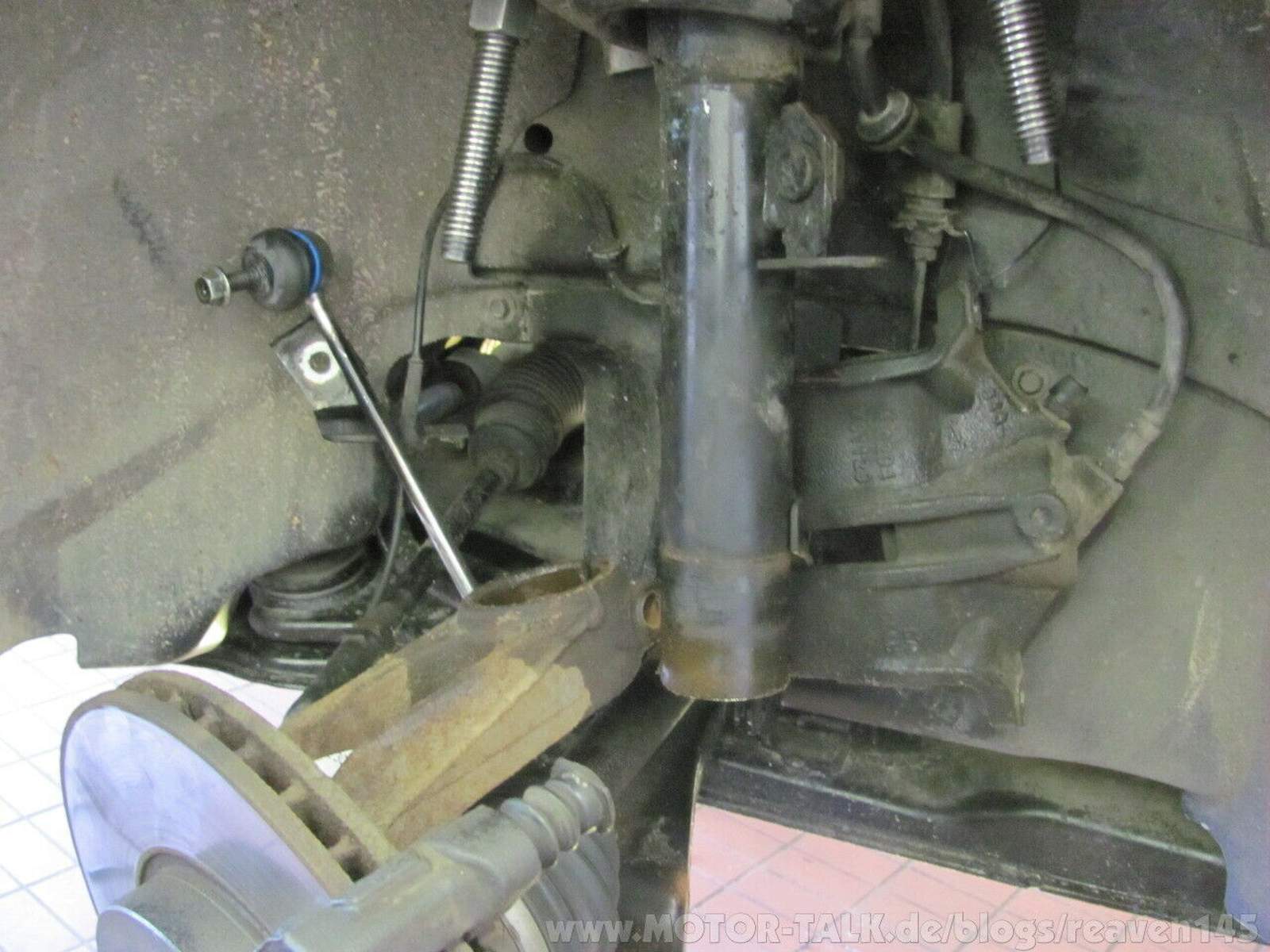

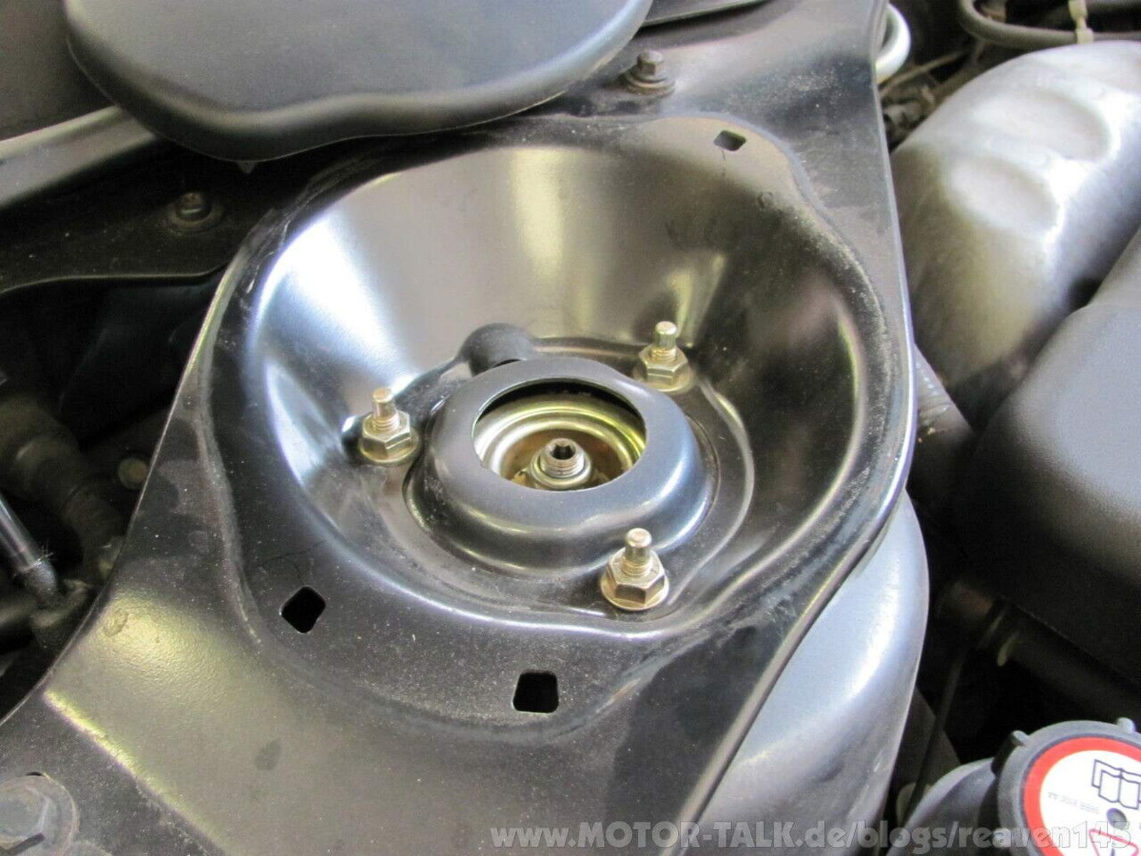

Als erstes machte ich mich an die vorderen Federbeine. Den Stecker des ABS Sensors abgeklippst, Bremssattel demontiert und beides zur Seite festgebunden. Dann die Pendelstütze abgeschraubt. Nun kam der eigentliche Teil der Arbeit. Die untere Schraube des Achsschenkels herausgeschraubt und mit Hilfe eines Montierhebels die Nut des Achsschenkels etwas aufgedrückt, damit sich der Stossdämpfer leichter herausschlagenlässt. Zum Glück hatte ich schon im Vorfeld alle relevanten Schraubverbindungen mit Rostlöser ( JOKER440 Synthetic) eingesprüht, was sich nun auszahlte. Der Stossdämpfer rutschte schon zur Hälfte aus seinem Sitz ohne weitere Gewaltanwendung.

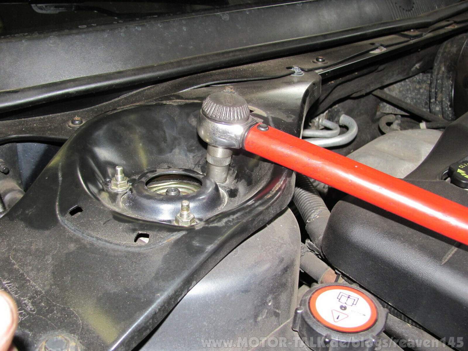

Dann habe ich die Feder vorgespannt und hatte somit genug Freiraum um nach lösen der 3 Schraubverbindungen des Domlagers das gesamte Federbein auszubauen. Am Schraubstock erfolgte die Demontage des Federbeins da ich die Domlager wiederverwenden wollte. Diese sahen aus wie neu, keine Verschleissspuren etc. So habe ich Sie zerlegt und gereinigt und mit neuem Fett wieder zusammengebaut. Die beiden Halter für ABS Sensorkabel und Bremsleitung müssen noch umgebaut werden.

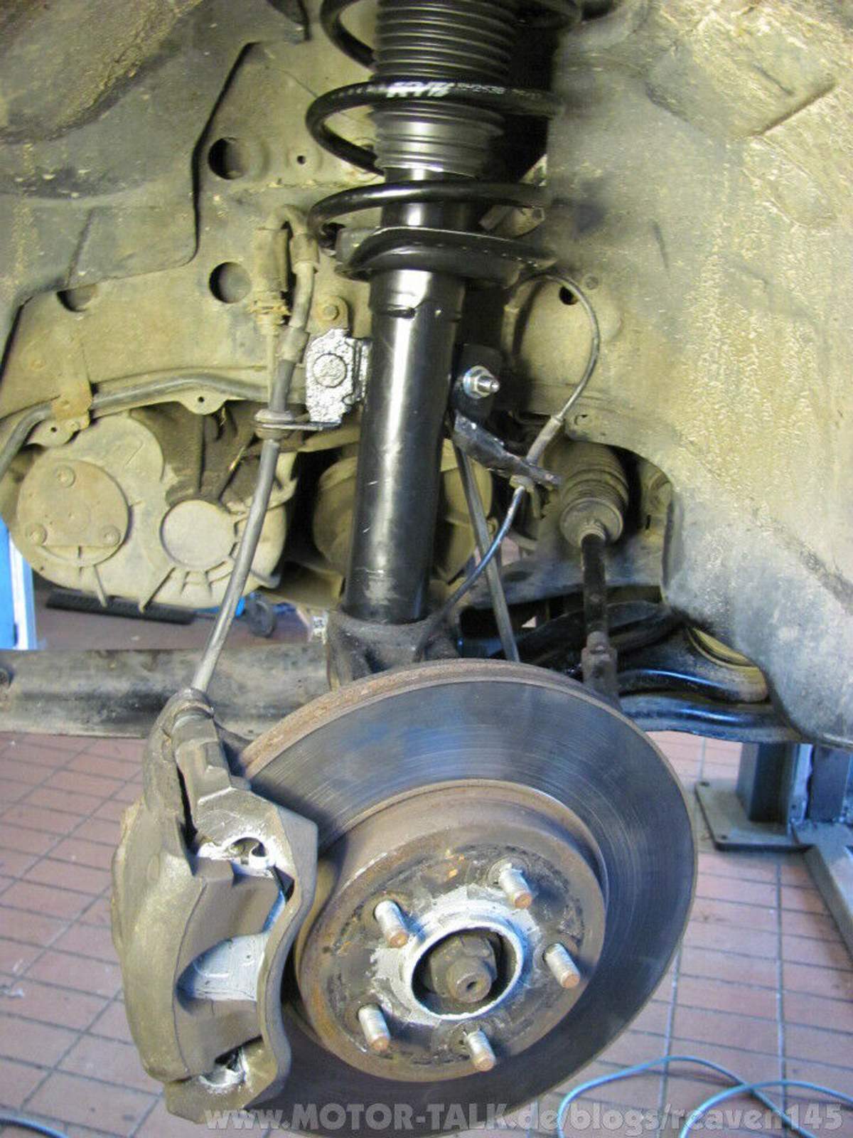

Der Zusammenbau des neuen Federbeins war schnell und einfach erledigt dank dem entsprechenden Profiwerkzeug. Zum Einbau habe ich die Feder wieder vorgespannt und der Stossdämpfer rutschte in seinem gereinigten Sitz des Achsschenkels wie von alleine. Die Feder entlastet und das Domlager festgeschraubt. Die Kolbenstange des Stossdämpfer erst im belasteten Zustand mit dem richtigen Drehmoment festziehn. Das gleiche gilt auch beim hinteren Stossdämpfer und dem Querlenker Hinterachse.

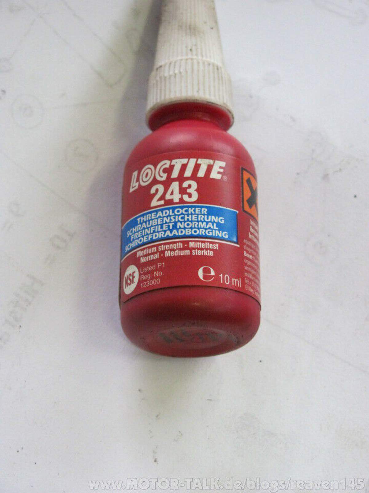

Alle Fahrwerksschrauben wurden durch neue ersetzt. Beim Bremssattel habe ich auch gleich die Bremssteine ausgebaut und den Sitz gereinigt. Die Bremssattelschrauben habe ich mit Schraubensicherung neu versehn und montiert. Auf der linken Seite wurde eine Pendelstütze erneuert.

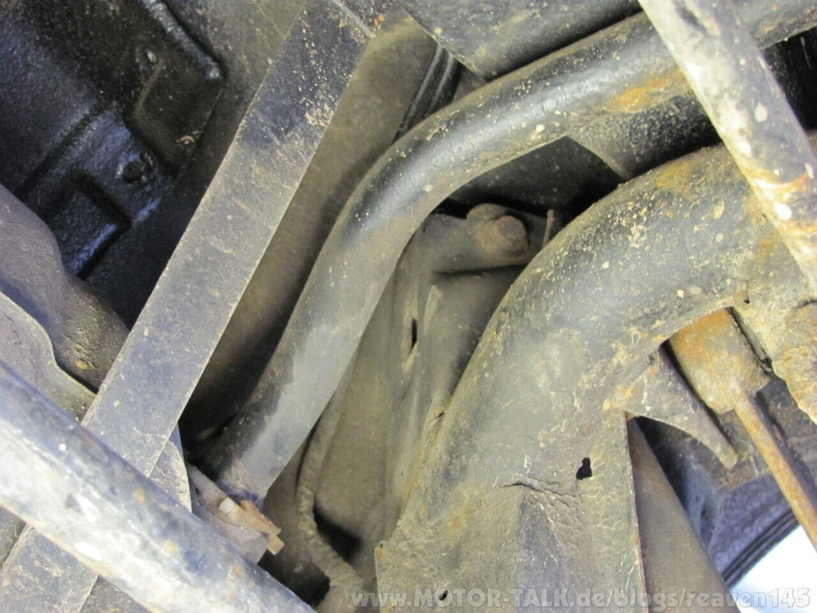

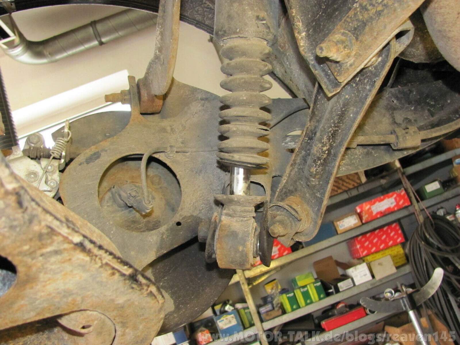

Nun kam die hintere Seite dran. Erstmal die Stabi vom Querlenker der Hinterachse gelöst, einer musste wegen Spiel eh raus und dann den Querlenker vom Achsschenken abgeschraubt. Große Hilfe war der Getriebehalter. Somit konnte ich den Querlenker absenken und die Fahrwerksfeder einfach herausnehmen. Des Federspanner habe ich hier bewusst nicht genommen da es so einfacher geht und das Fahrwerk eh neu vermessen werden muss.
Was für ein Mist ist das bloss mit den oberen Stossdämpferschrauben. :confused:Zum Glück hatte ich mich hier im Forum schon schlau gemacht. Mit ausreichenden Verlängerungen und Hilfe vom Meister konnte ich auch dieses Problem bewätigen. Die untere Stossdämpferschraube war ein klacks. Alles mit den Neuteilen ersetzt und die neuen Schrauben mit dem entsprechenden Drehmoment gesichert. Bei den neuen h. Federn habe ich den Gummischutz von den alten Federn auf der ersten Windung wieder verwendet. Vor dem Einbau der Federn noch den Bumper Stossfänger montiert. Noch ein Tipp, zum lösen der Bolzen verwendete ich den Schlagschrauber. :D

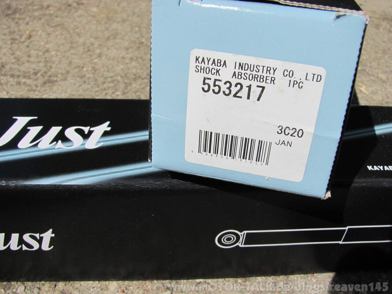

Artikelnummern von der Homepage: www.kayaba.de
KYB Stossdämpfer Vorne, EXEL-G , Art. Nr: 339758 67,30€ / Stück
KYB Stossdämpfer hinten,Gas- A, Art. Nr.: 553217 55,50€/ Stück
KYB Feder vorne, K- Flex, RH 2638 42,30€/ Stück
KYB Feder hinten, K- Flex, RH 5611 41,10€/ Stück

Federbein vorne an Karosserie: 30 Nm, an Achsschenkel: 83 Nm, Kolbenstange- Stossdämpfer: 58Nm, Stabistütze v. 48 Nm, Bremssattel v. 30 Nm,

ein ständiges Poltern der Vorderachse lies mich an den Domlagern zweifeln, zwei neue verbaut und dennoch war das Poltern nicht weg. Alles wieder raus und die Stossdämpfer nochmal gecheckt.
Resultat: die vorderen Stossdämpfer sind defekt.
Bisher war ich nicht mal 300 km gefahren. :mad:
Montagefehler konnte ich ausschließen, da ich ja Hilfe und Kontrolle des Mechanikers der Werkstatt genoss.
Nach dem Wechsel der Stossdämpfer ( neue Stossdämpfer der Firma SACHS) ist Ruhe und das Fahrverhalten ist wieder sehr gut. Werde die Stossdämpfer reklamieren, mal sehn was dabei rauskommt. :rolleyes:
