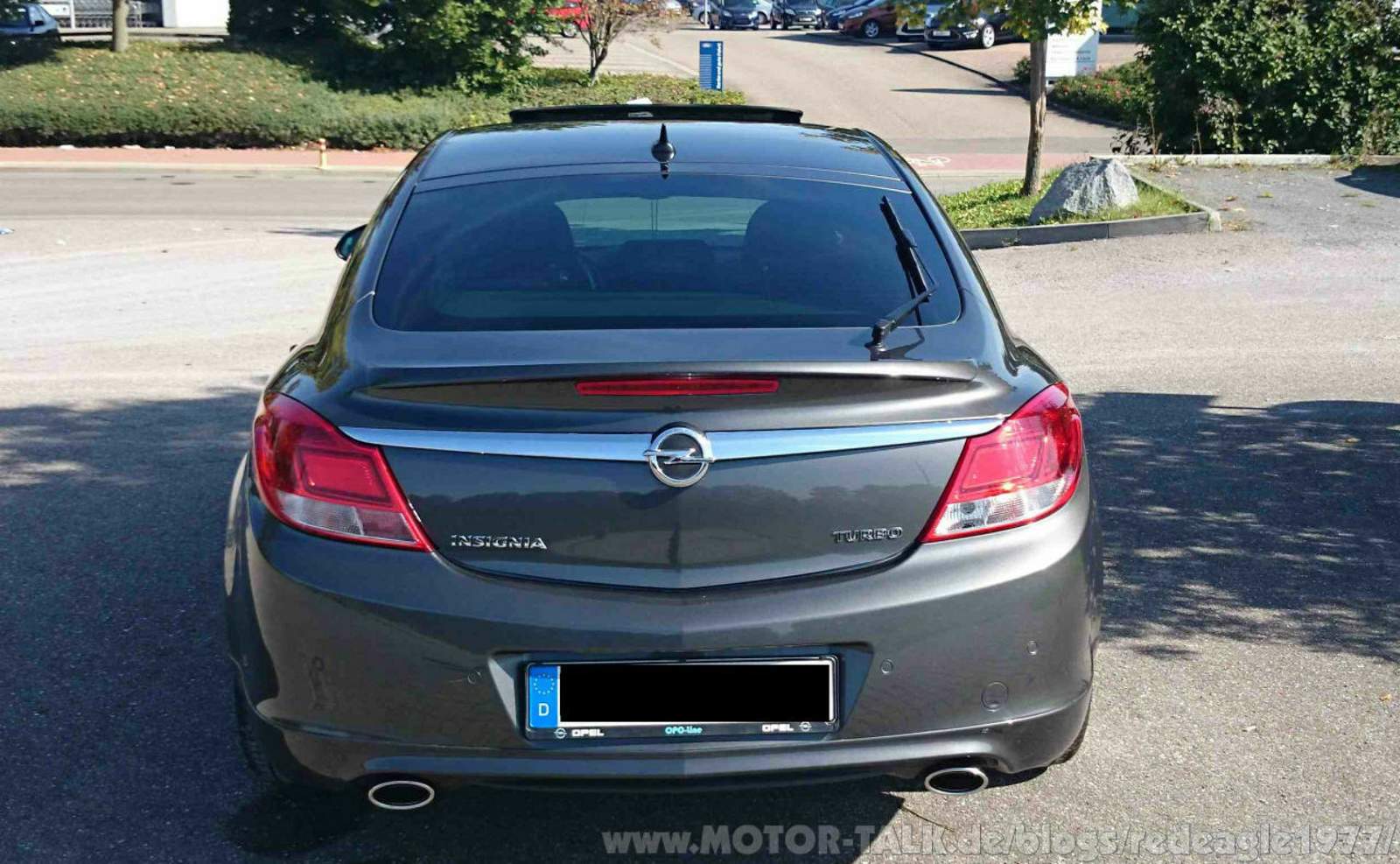

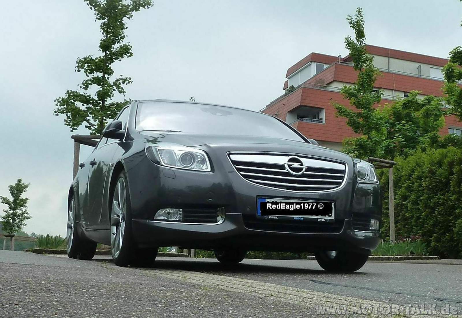

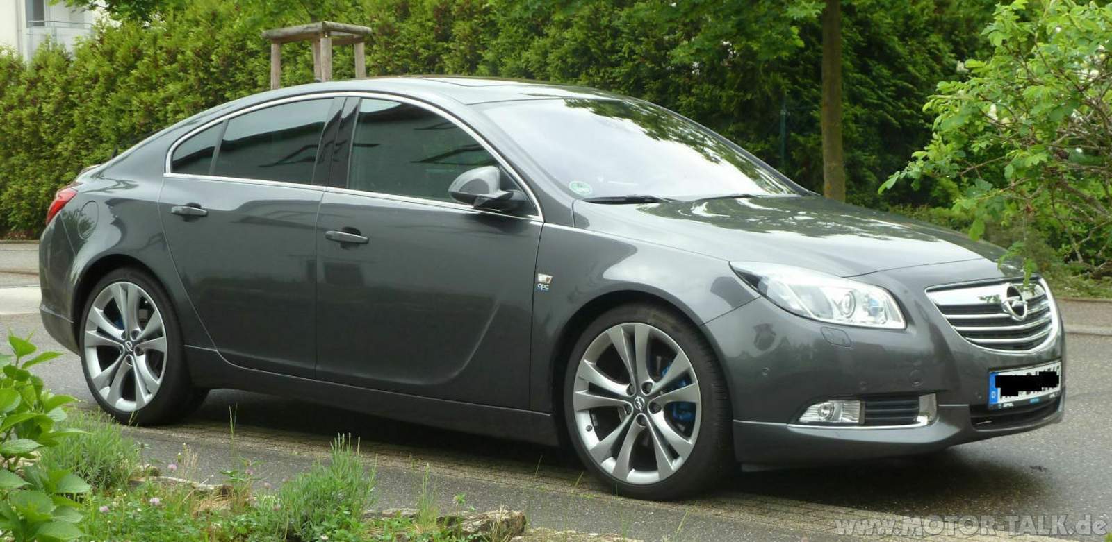

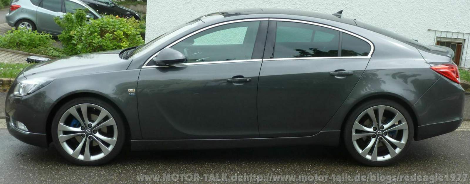

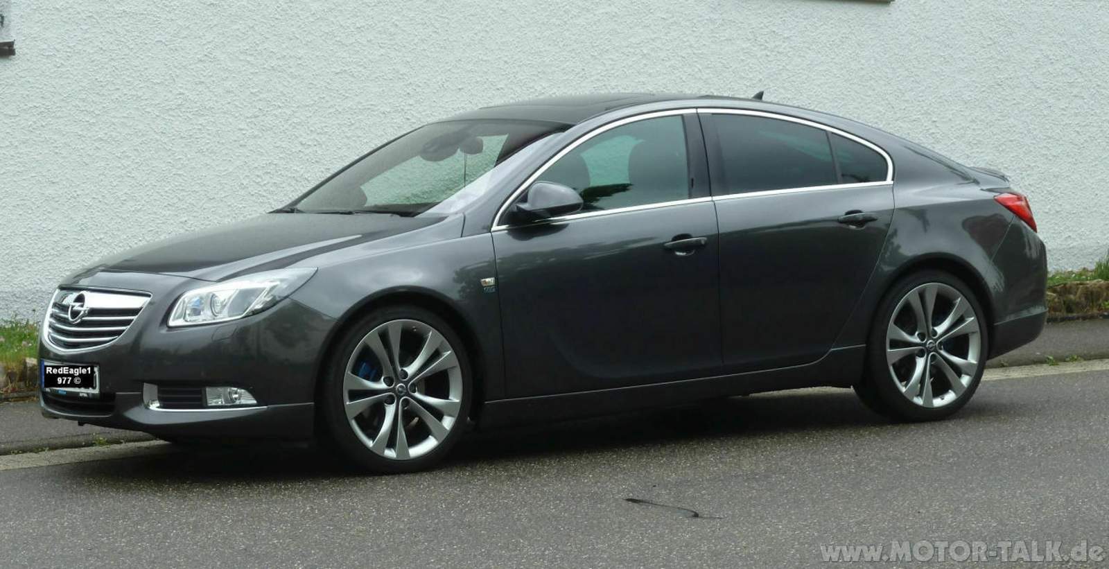

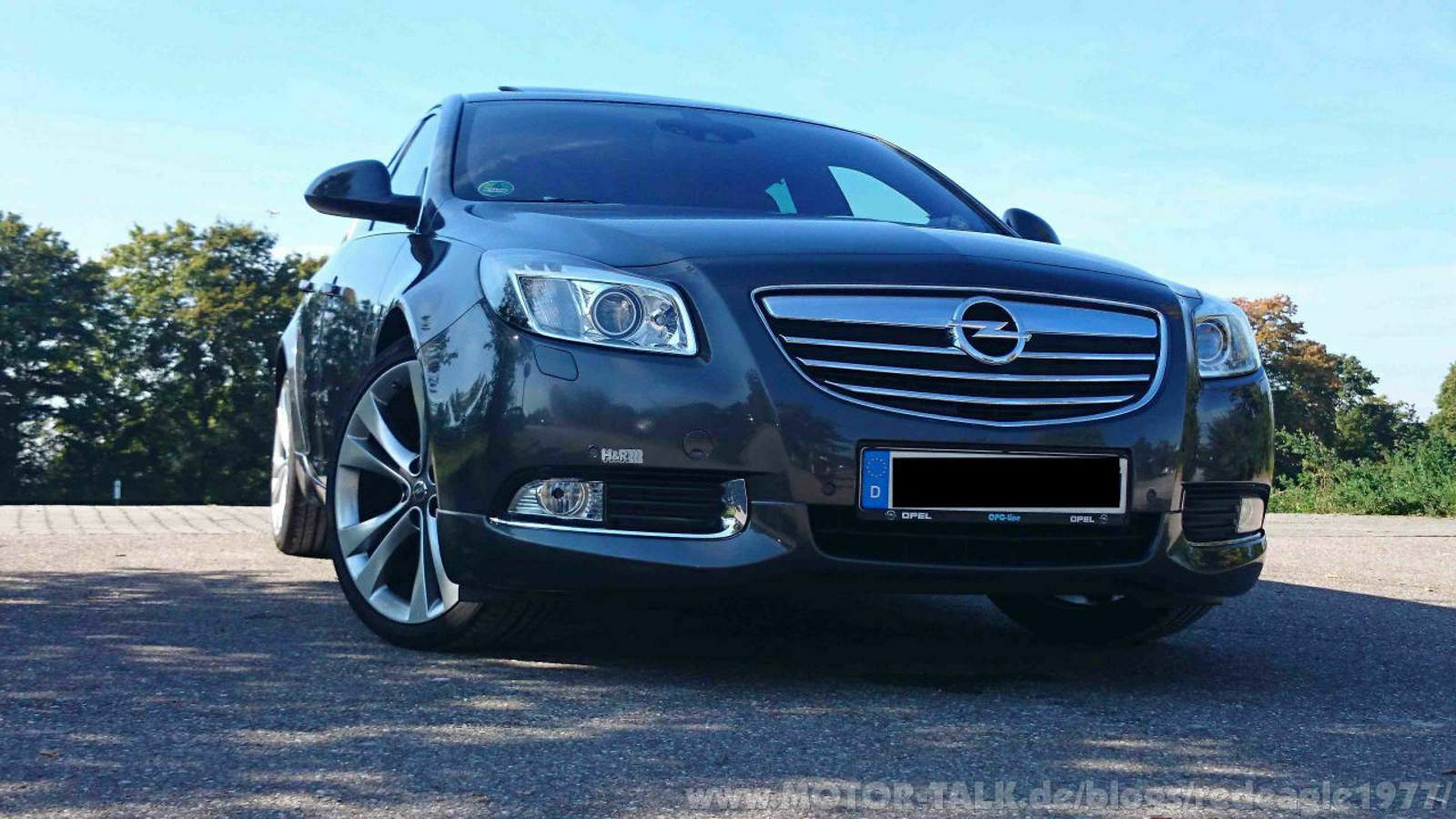

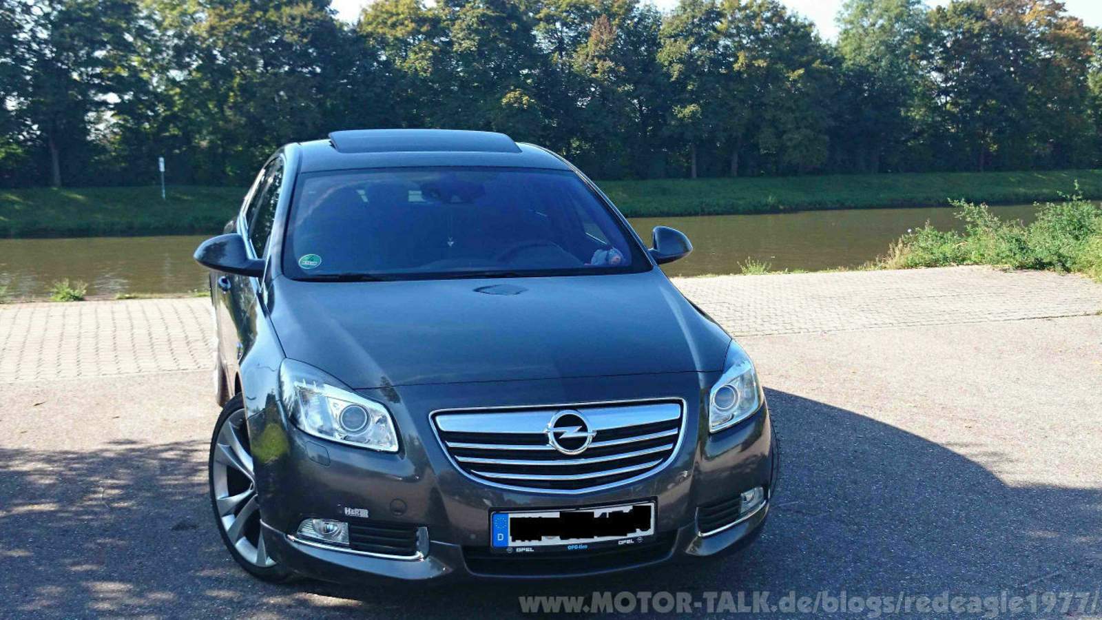

Wie gefällt euch mein Insignia? Sind die Reparaturleitfäden hilfreich?
Hallo liebe M-T User,
seit September 2012 fahre ich nun den Insignia und ich bin immer noch qualitativ von der Verarbeitung, dem Verbrauch, dem Komfort überzeugt. Gestern war ich beim TÜV Süd und das Fahrzeug hat nach 3 Jahren ab Erstzulassung keine Mängel. Ich muss dazu sagen dass es ein Langstreckenfahrzeug ist welches 45 km einfache Strecke zum Arbeitgeber immer bewegt wird, immer warm gefahren wird bevor Leistung abgerufen wird. Das macht viel aus und ich fahre Ihn zzT. mit 8.5 Liter auf 100 km mit Tempomat auf der Autobahn.
Umbauten habe ich bis auf die Folierung an den Zierleisten im Interieur, Alu-Fussstütze, LED Innenlicht, Xenon Light H10, H11 Glühbirnen für Abbiegelicht und Nebelscheinwerfer, LED Kennzeichenbeleuchtung und LED Kofferraumbeleuchtung sowie blaue Bremssättel gemacht.

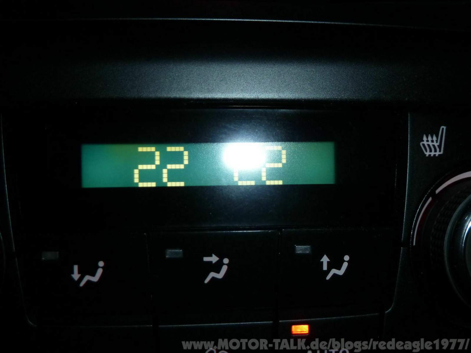

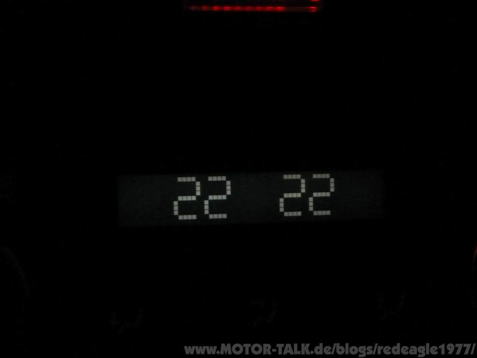

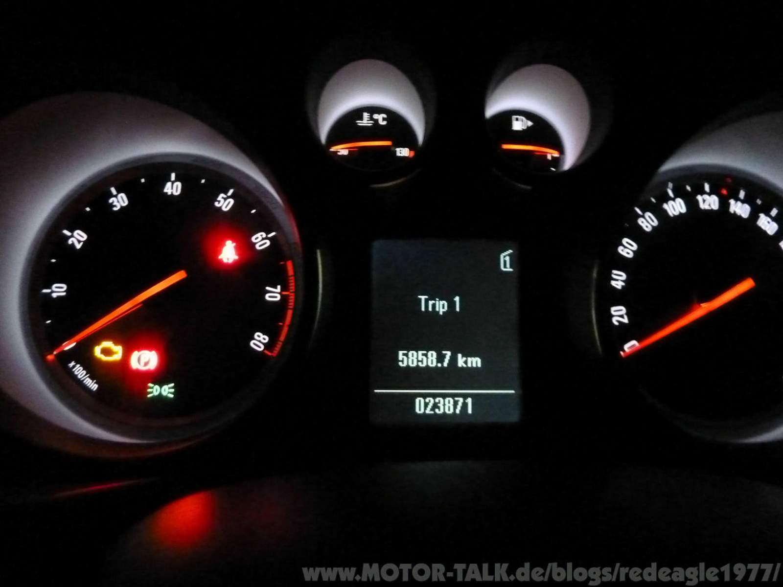

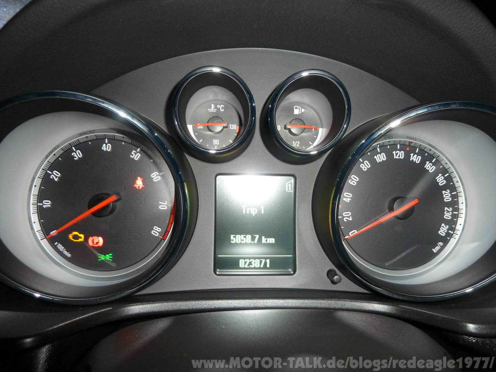

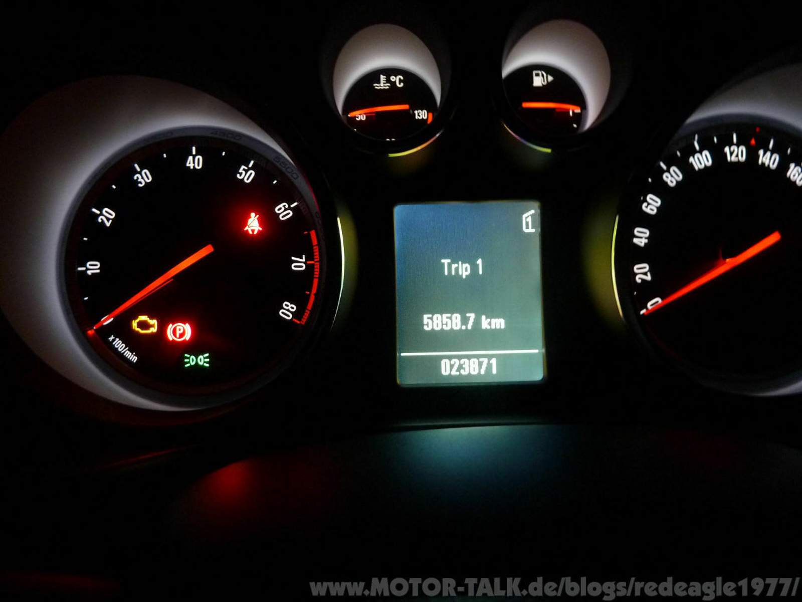

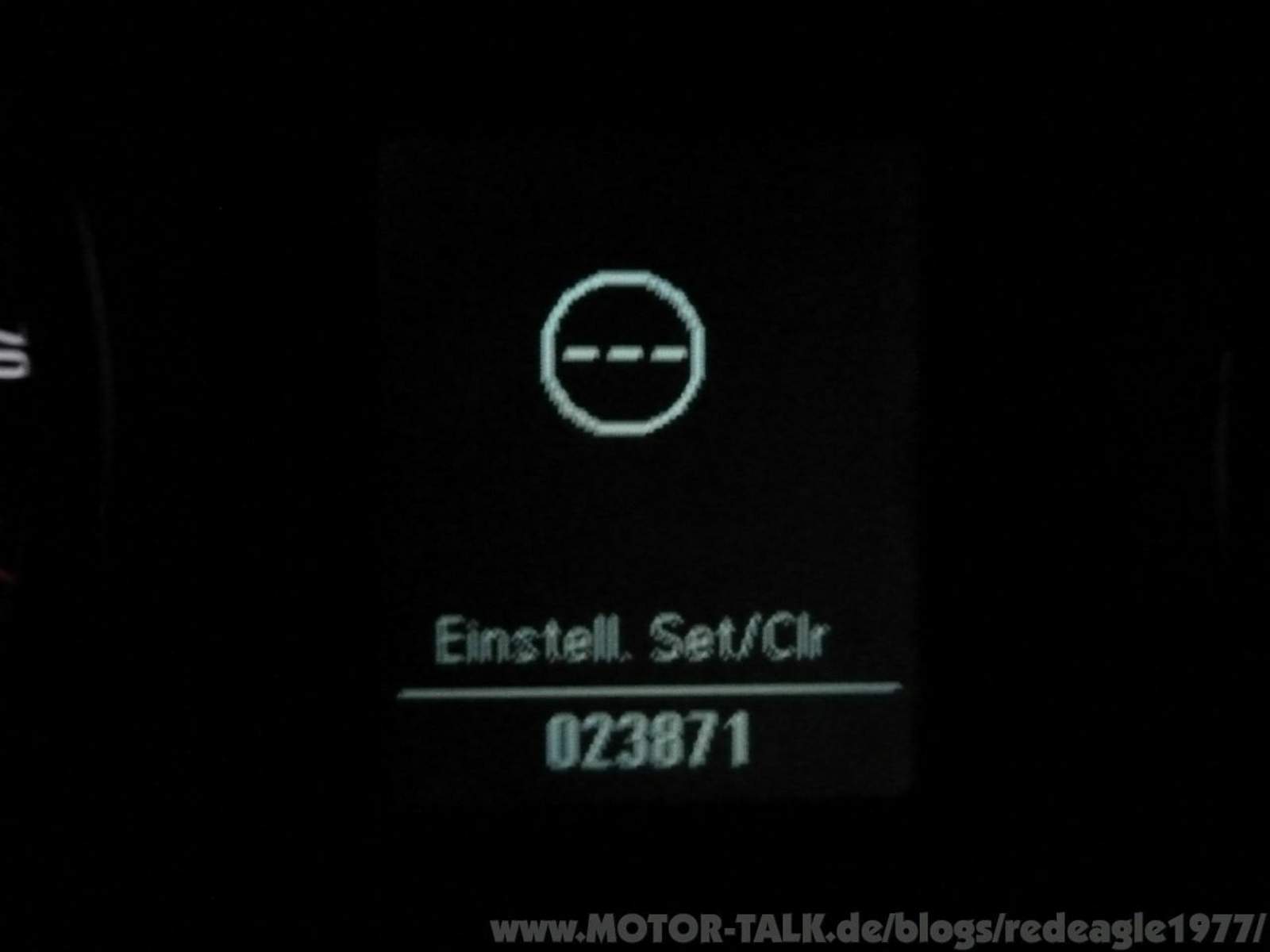

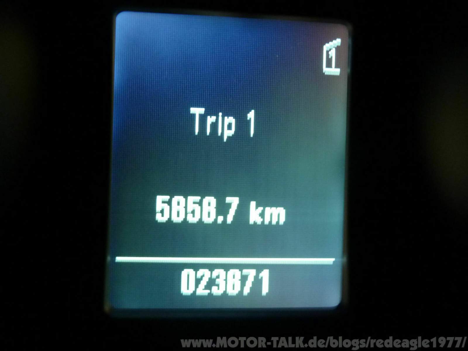

Eine Individualisierung habe ich am Kombiinstrument und am Klimabedienteil vorgenommen in dem ich den Umbau auf weiße SMD Led´s gemacht habe.
Das Chiptuning ist noch immer nicht abgeschlossen bei dbilas.
Da sowohl OPC Interieur als auch Exterieur vorhanden ist werden auch keine weiteren Umbauten mehr vorgenommen. Sollte die Abgasanlage irgendwann mal gewechselt werden dann wird eine Edelstahlanlage verbaut. Gleiches gilt dann für die Bremsleitungen dann werden Stahlflexbremsleitungen eingebaut. Mit der Bremsanlage habe ich keinerlei Probleme und sollte die mal gewechselt werden, dann werden gelochte Bremsscheiben verbaut.
Ansonsten ist der Insignia 2.0 T ein agiles und sportliches Auto. Ich bin begeistert.
Weitere Bilder vom Interieur folgen noch und Nahaufnahmen.
Über Kommentare und Bewertungen freue ich mich.

Fri May 23 18:09:52 CEST 2014    |    xHeftix
Sehr schönes Auto! Klasse! :)
Fri May 23 21:39:24 CEST 2014    |    schrotti_999
Hier haben 7 Blinde für "nicht schön" abgestimmt, das ist einfach unverständlich.
Die 8,5 Liter/100Km verstehe ich allerdings nicht. Mein BC (stimmt relativ genau mit berechneten Verbräuchen überein) steht auf 10,2 und will nicht runter, allerdings fahre ich hauptsächlich 18km und kürzer als einfache Strecke.
Tempomat auf der Bahn kann man ja nicht fahren, da da zuviele Kriecher herumirren.
Oder liegts an meinem rechten Fuss, denn der hat eine deutliche Tendenz in Richtung Bodenblech. :rolleyes:
Sat May 24 09:49:09 CEST 2014    |    JensKA68
Sehr schönes Auto! Hatte mal einen Insignia von Europcar für eine Fahrt von Karlsruhe nach Berlin und war begeistert von diesem Auto. Hätte ich die darauffolgende Woche net mein bestelltes Auto aus Bremen geholt, wäre ein Insignia wohl eine tolle Alternative gewesen! ;)
Viel Glück und Spaß wünsche ich Dir mit deinem Wagen!
M.f.G. Jens
Sat May 24 10:23:11 CEST 2014    |    el lucero orgulloso
Ich habe mich ja schon persönlich von dem Auto überzeugen können - wenn auch (leider) nur im stehenden Zustand.
Mich hat er damals ganz begeistert, obwohl ich eigentlich nicht der große Insignia-Fan bin.
Deiner macht aufgrund des sportlichen Auftritts und dem tollen Pflegezustand zwar einen präsenten, aber nicht zu aufdringlichen Eindruck. Die schöne Außenfarbe trägt auch noch einiges dazu bei.
Viel Spaß weiterhin mit dem Auto! :)
Sat May 24 11:02:56 CEST 2014    |    Sir Firekahn
Ein gutes Auto, wobei der Begriff "Sportlich" mich mit den Zähnen knirschen lässt. Sportlich ist hier eigentlich gar nichts. Muss er ja auch nicht ;).
Viel Spaß noch damit!
Sat May 24 19:59:49 CEST 2014    |    Hakuna Matata
Schönes Auto! Das Gesamt-Erscheinungsbild gefällt mir. :)
Tue Jun 24 15:26:23 CEST 2014    |    chrisi26e
Sehr schöner Insignia! Finde so ein dezentes Tuning passt optimal zu ihm, ist ja ein sportlich elegantes Auto und das soll trotz Tuning so bleiben! :D
Was heißt da nicht sportlich? Steht zb einem neuen Oktavia RS an Sportlichkeit in nichts nach, sogar besser weils fürn Oktavia kein adaptives Fahrwerk gibt... :p
Klar sind 1350kg für den RS Kombi sehr wenig Gewicht, aber da fühl ich mich in meinem Insignia doch sehr viel wohler mit dem dickeren Blech :D
Und einen Sound Akkurator hat unser Dicker nicht nötig... :p
Von mir gibts großes Lob, auch für die Tipps am rechten Rand! :D:D
Wed Jun 25 12:44:35 CEST 2014    |    Schattenparker8895
auch wenn ich Audi Fahre... dieser Opel ist wirklich schön!!!

Thu Dec 04 09:38:24 CET 2014    |    Mad_Max77
Nicht schlecht, wobei mir der 4-türer noch besser gefällt. Und das grau... hmm, gibt schönere Farben für den Insi.
Thu Dec 04 14:42:34 CET 2014    |    schrotti_999
Der 5 Türer und der 4 Türer sind doch optisch kaum voneinander zu unterscheiden. Im echten Leben ist der 5 Türer 100% praktischer. Nachteile? Sogut wie nix vorhanden.
Ich bin lange Jahre einen Manta CC gefahren und für das was ich damit bei geschlossener Klappe transportieren konnte, hätte man einen (damals) hässlichen Kombi gebraucht. :D
Thu Dec 04 15:32:56 CET 2014    |    Mad_Max77
Mag ja alles stimmen, aber es soll Leute geben, denen der praktische Nutzen nicht über alles geht. ;-)
Thu Dec 04 15:43:23 CET 2014    |    RedEagle1977
Hallo, es ist doch völlig unerheblich, ich sehe schon die Unterschiede zwischen 4 & 5 Türer. Aber der Laderaum ist groß, und die Heckklappe geht weit nach oben. Ich habe Infinty verbaut das in Verbindung mit einem 4 Türer, da hätte ich noch weniger Platz. Der Heckwischer habe ich noch nie benutzt, stört nicht. Das OPC Line macht den Wagen schick, die Farbe Carbon Grau konnte ich nur so akzeptieren es war schließlich ein Jahreswagen und über ein Schiebedach und eine Standheizung kann ich mich auch erfreuen.

Thu Jan 22 12:53:25 CET 2015    |    Antriebswelle43432
Hast einen schönen Wagen, und deine Tipps sind auch super.
Hab mal ne Frage: Wie hast du die Birnen im Kombisystem gewechselt?
Ich finde das ROT auch sehr störend und blöd.....:-).

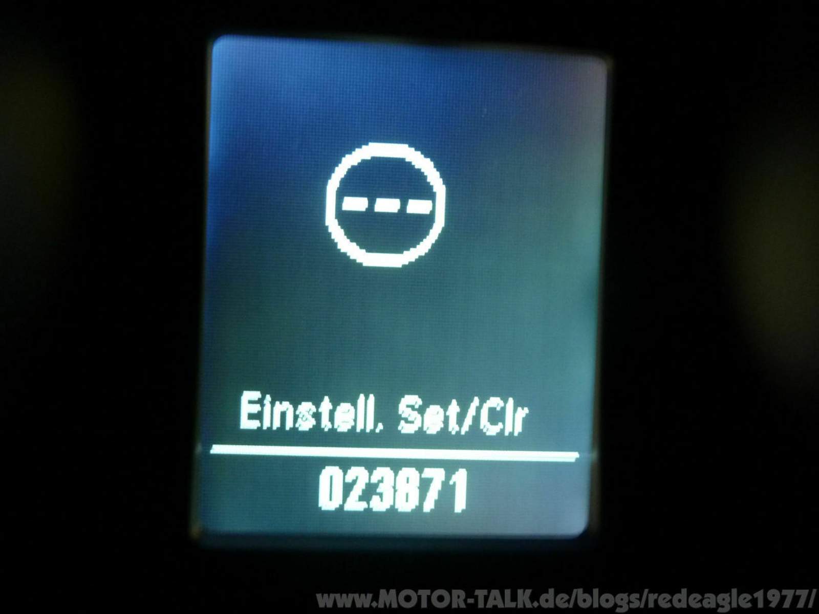

Bordcomputer Erweiterungen für DIC (Kombiinstrument) mit original OP-COM an, Astra J, Insignia A, Zafira C, weitere Modelle müsste man testen. Kontaktaufnahme via PN.
