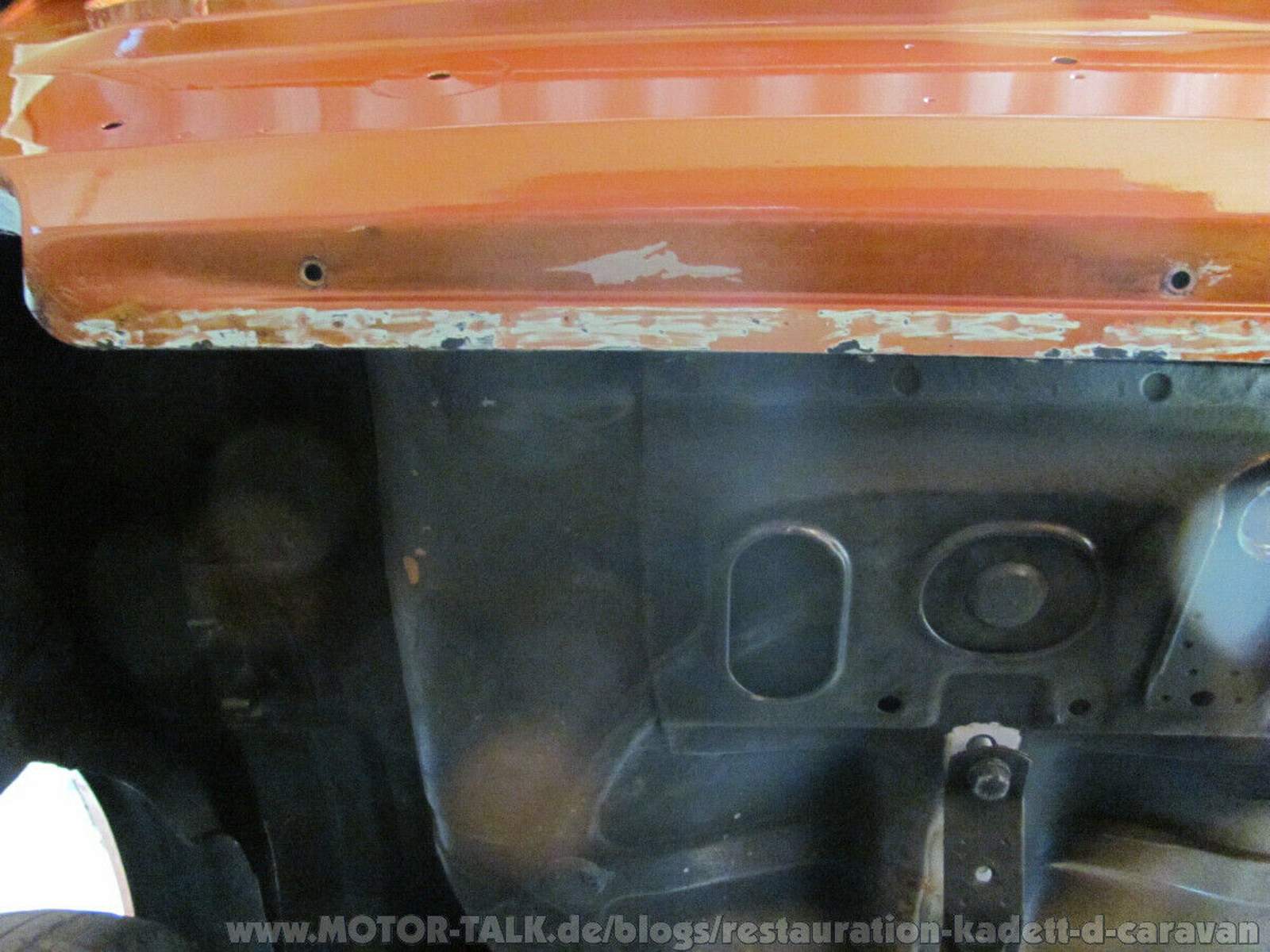

Nachlackierung der Unterkante das Heckabschlussbleches wegen naja Lackiererei hat eben nicht ordentlich genug gearbeitet. Das dumme, die Lackierung hat Wasserbasislack, nur eben Klarlack gibt es keinen Wasserbasierten, weil dann käme auch nur Müll dabei raus. Das die EU sowas wieder von der Lobby hat durchgebracht hat, ist einer der absoluten Fehlentscheidungen. Denn Wasserbasislack lässt sich nicht schleifen, ist dünn wie Pergament und deckt einfach nur schlecht. Und das fatale, es hat keine Lösungsmittel, somit greift es den Untergrund nicht an und kann sich somit nicht verankern. Ist der Klarlack runter, kann man den Basislack immer weiter mit den Fingern abschieben. Beim Schleifen bilden sich immer wieder neue Abrisskanten, es schleift sich nicht wie bei Acryllack irgendwann ein, sodaß man beilackiern kann. Wie die Bilder zeigen, sah die Kante echt scheiße aus. Nu hab ich es irgendwie hinbekommen so einigermaßen eine glatte Fläche hinzulegen. Ich habe dann zweimal übergrundiert und dann hat es mit dem Basislack(Acryl) geklappt. Halbe Stunde später war dann 2K Klarlack drauf und am nächsten Tag anpoliert und fertig.
Ich kann als Tipp n ur jedem raten, Finger weg von Wasserbasislack. Die Aussage "ist ja umweltfreundlich" ist sowas von unwichtig, denn es gibt keinen wasserbasierten Klarlack, der auch noch halten würde. Überlackiert wird immer mit lösungsmittelhaltigem 2K Lack. Dann spielt es auch keine Rolle mehr den Basislack in Acryl auszuführen. Aber, nun kann man nicht mehr anlackieren und entweder muss von einem Bauteil alles runter und dann komplett neu aufgebaut werden, oder ein neues verwendet werden. Und daher weht der Wind mit Wasserbasislack. Man will mehr Teile verkaufen bzw. Arbeitsleistung, das war der  wirkliche Gund sowas einzuführen. Deshalb nur Acryllack als Basislack oder 2K Farblack und 2K Klarlack bilden einen gute Farbgrundlage.

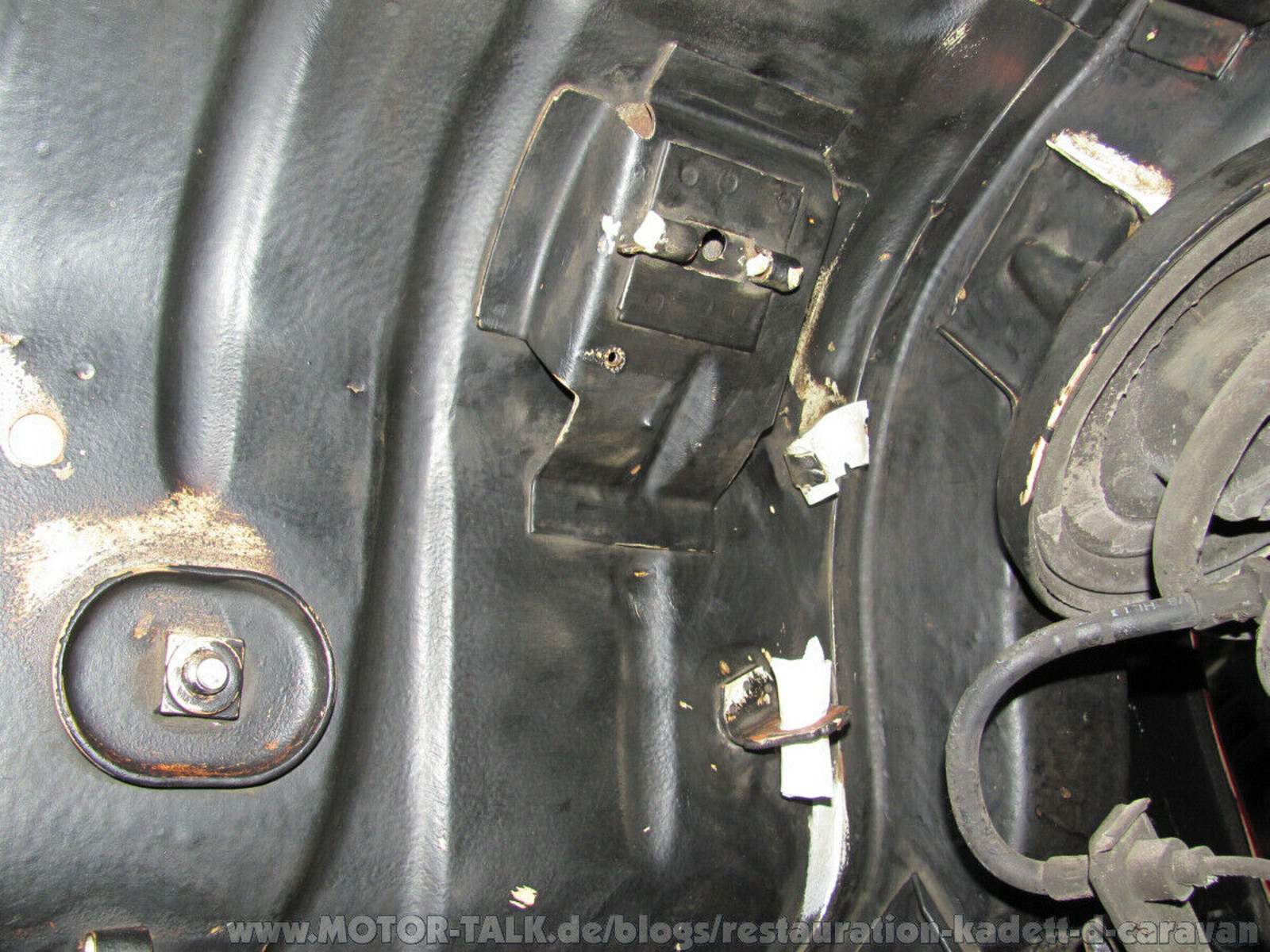

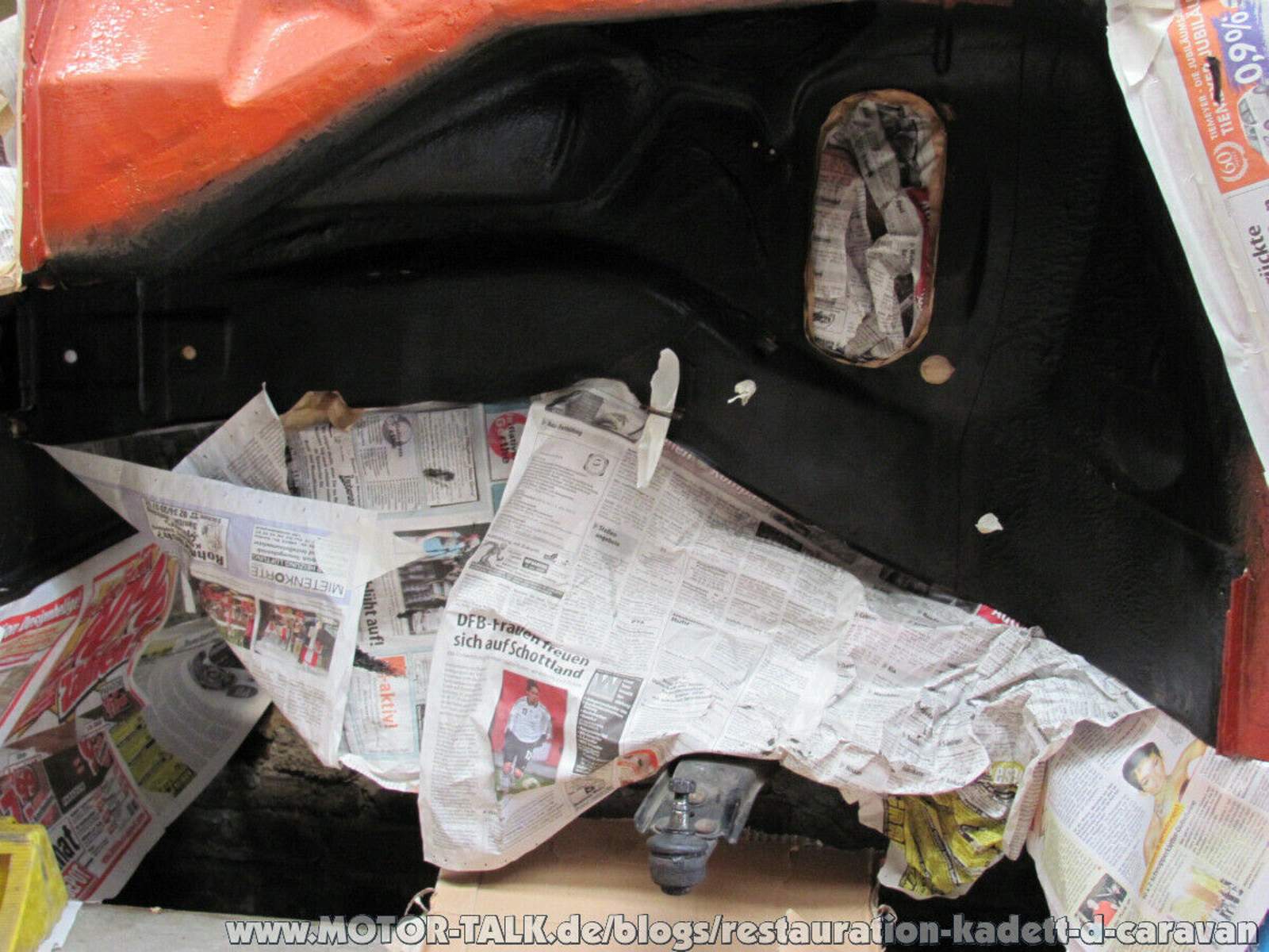

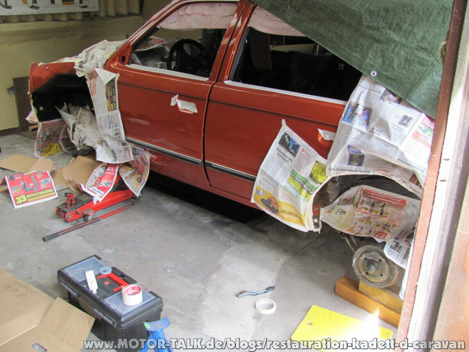

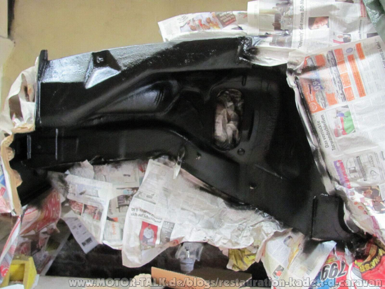

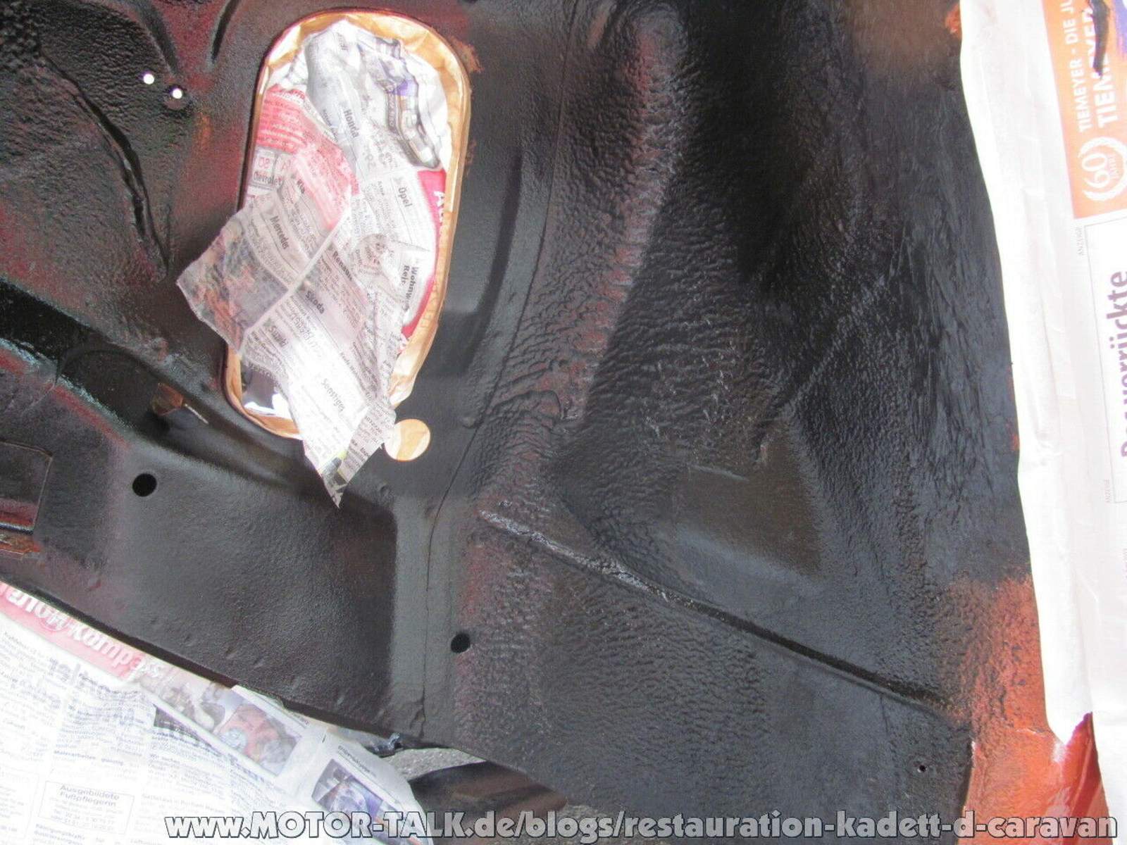

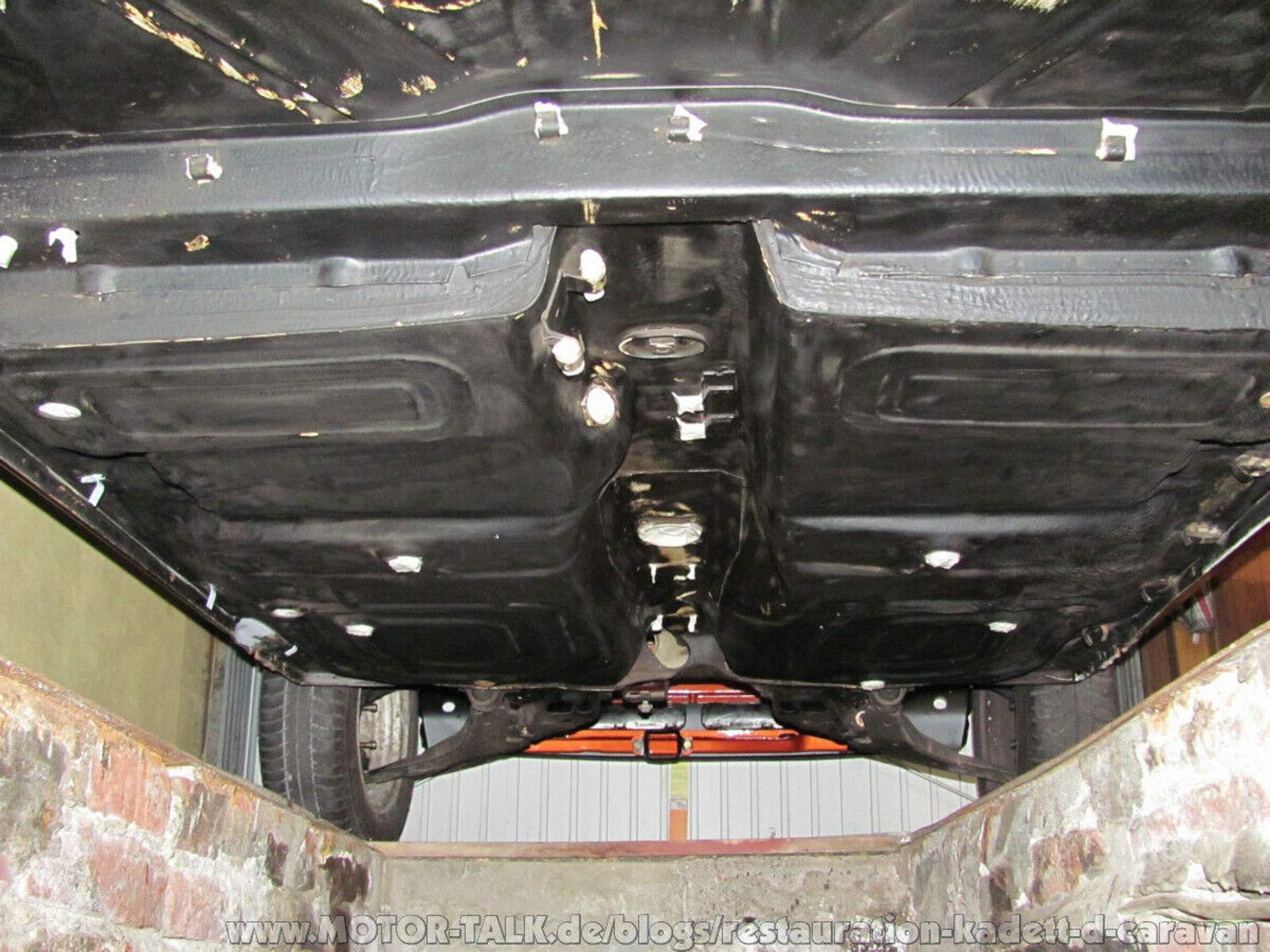

Weiterhin musste noch der Unterboden (oder ich wollte, war aber auch nötig an manchen Stellen wegen Brüchigkeit) gemacht werden. Zunächst habe ich die Kotflügel, die vorderen Radhäuser und die hintereren sowie die Schürze innen gut und passend abgeklebt und mit Fluid Film vorbehandelt. Leichter Film, der in den alten Unterbodenschutz einzieht, soll die Haftung des Perma Film verbessern. Hab ich dann so gemacht, war aber wohl an manchen Stellen etwas zu stark, dann trocknet Permal Film nicht richtig und bleibt leicht klebrig. Ich glaub da werde ich nochmal eine Schicht drüber legen und schauen ob die dann trocknet. Mit der Hakenlanze und Druckbecher von Hodt Korrosionsschutz klappt das gut bei ca. 4 bar. Mit dem gleichen System nur mit angeflanschter Rundumdüse werde ich Fluid Film Liquid B in die Träger und entsprechenden Stellen noch einbringen, dann sollte erstmal Ruhe sein. Wenn man den Werbevideos glauben darf.
Wiegesagt ein Teil ist schon gemacht, der Unterboden selbst muss noch gemacht werden. Wichtig ist auch, auf altem Unterbodenschutz lagert sich mit der Zeit so eine fester Dreckschicht ab, die muss mit der Bohrmaschinenbürste erst runter sodaß man den reinen Unterbodenschutz wieder vor sich hat.

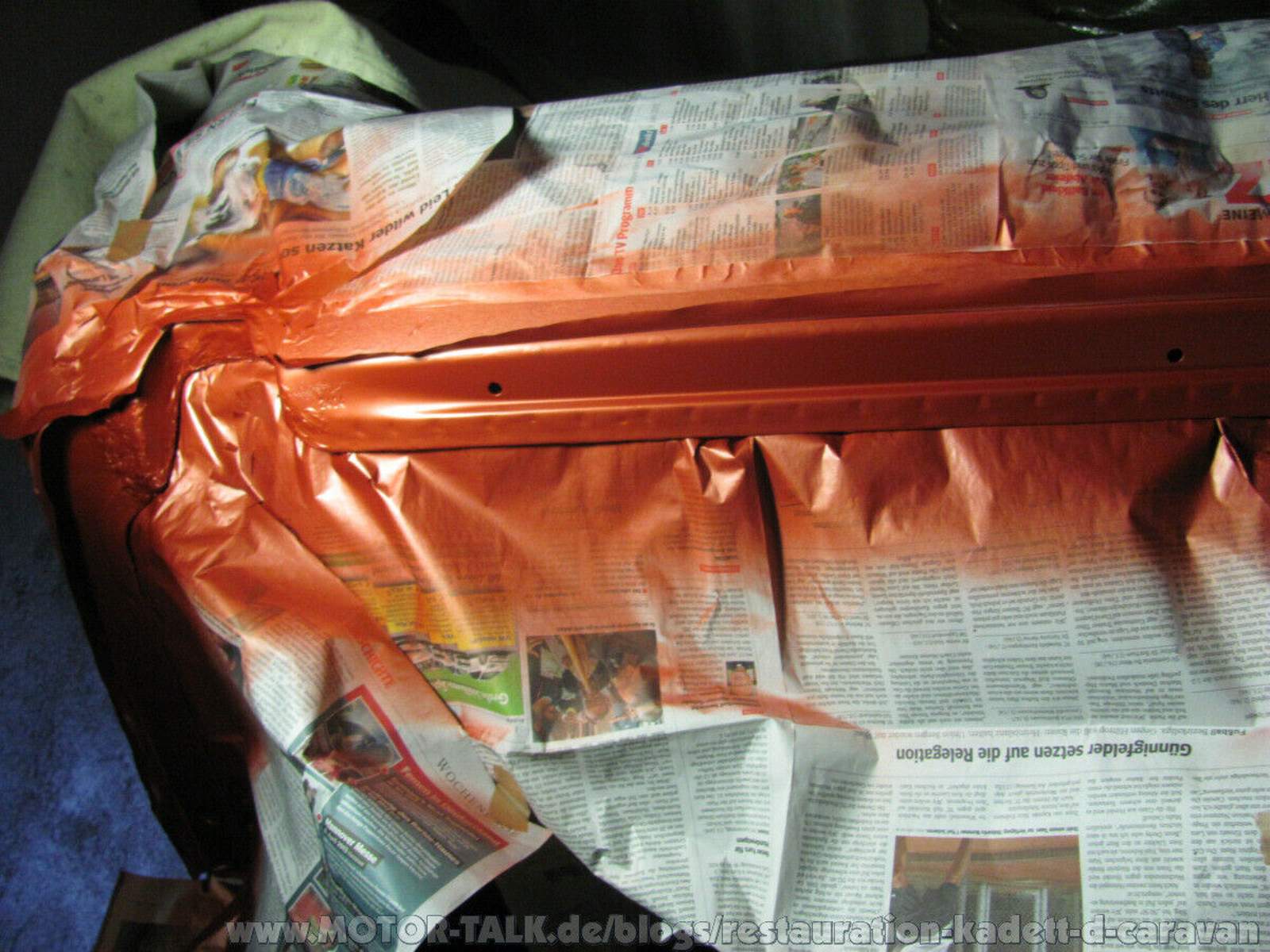

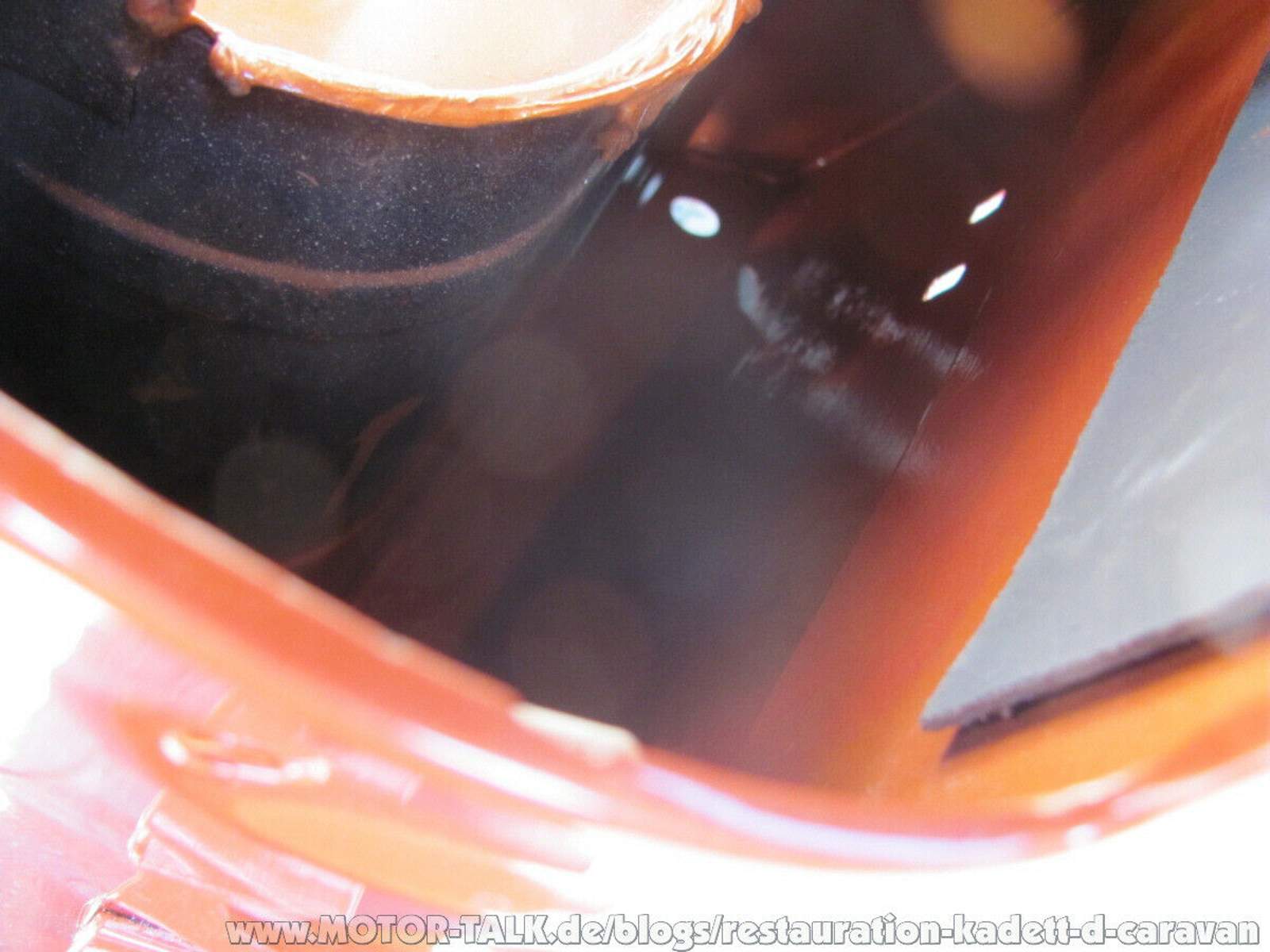

Weiterhin hab ich das Dach innen noch lackiert, da ich die befürchtung habe, daß sonst aufgrund von Schwitzwasser das Dach irgendwann mal von innen durchrosten könnte. Es war einwenig Flugrost drauf, was ich runtergeschliffen habe und dann lackiert habe. Eine Tortur, lackier mal einer im Auto. Nu haben wir auf der Arbeit einen Ventilator auf einem altem Stuhldrehkreuz, den hab ich mir ausgeliehen, vorne in den Motorraum gestellt, innen alles mit Folie ausser das Dach abgeklebt und den von vornenach hinten durchblasen lassen. Das funktionierte gut, das Bild zeigt die Anordnung. Der Volumenstrom war so groß, daß der Nebel unverzüglich nach hinten raus flog und durch den passend wehenden Wind sofort weggeweht wurde. Bei Farbe geht das noch, aber bei Klarlack wäre ich ohne Lüfter innerhalb von 20 Sekunden im Nebel verschwunden. Trotzdem habe ich natürlich Augen und Maskenschutz mit Aktivkohlefilter benutzt. Hat geklappt, alles perfekt gelaufen.
Dann war da noch eine Kante am Scheibenwischerblech, die hat die Lackiererei abgeklebt und nicht mitlackiert. Damit das hinterher auch wirklich stimmig ist, habe ich diese noch lackiert. Auch bereits erledigt.

Weiterhin habe ich dann noch die Seitentaschen hinten im Kofferraum auslackiert, weil da gerne auch Schwitzwasser die Ecken wieder durchrosten lässt. Dies ging zwar nur so einigermaßen gut, weil man da sehr schlecht hinkommt. Und das mit ner Sparydose. Hat man den Arm drin, sieht man nichts mehr. Bin aber zufrieden. Ich glaub gibt kein zweites Auto was die Ecken so ordentlich hat. Selbst ab Werk waren das Schmutzecken.

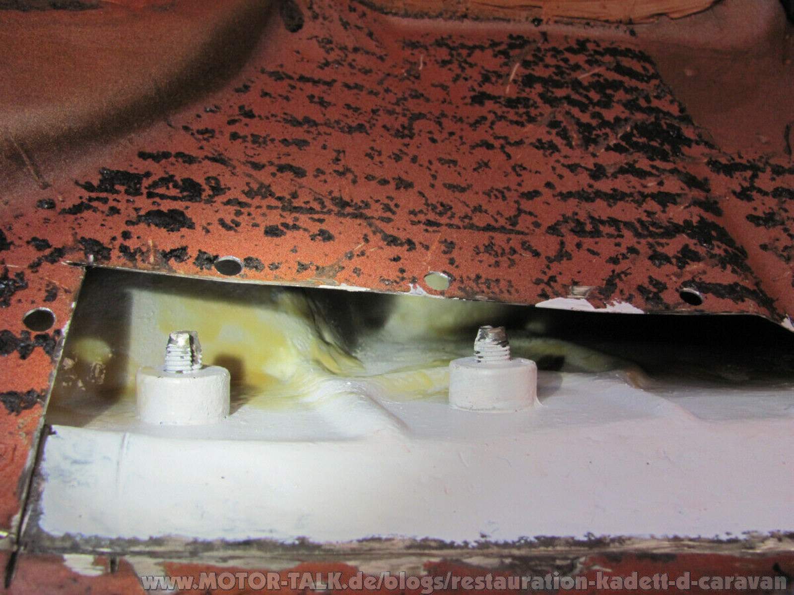

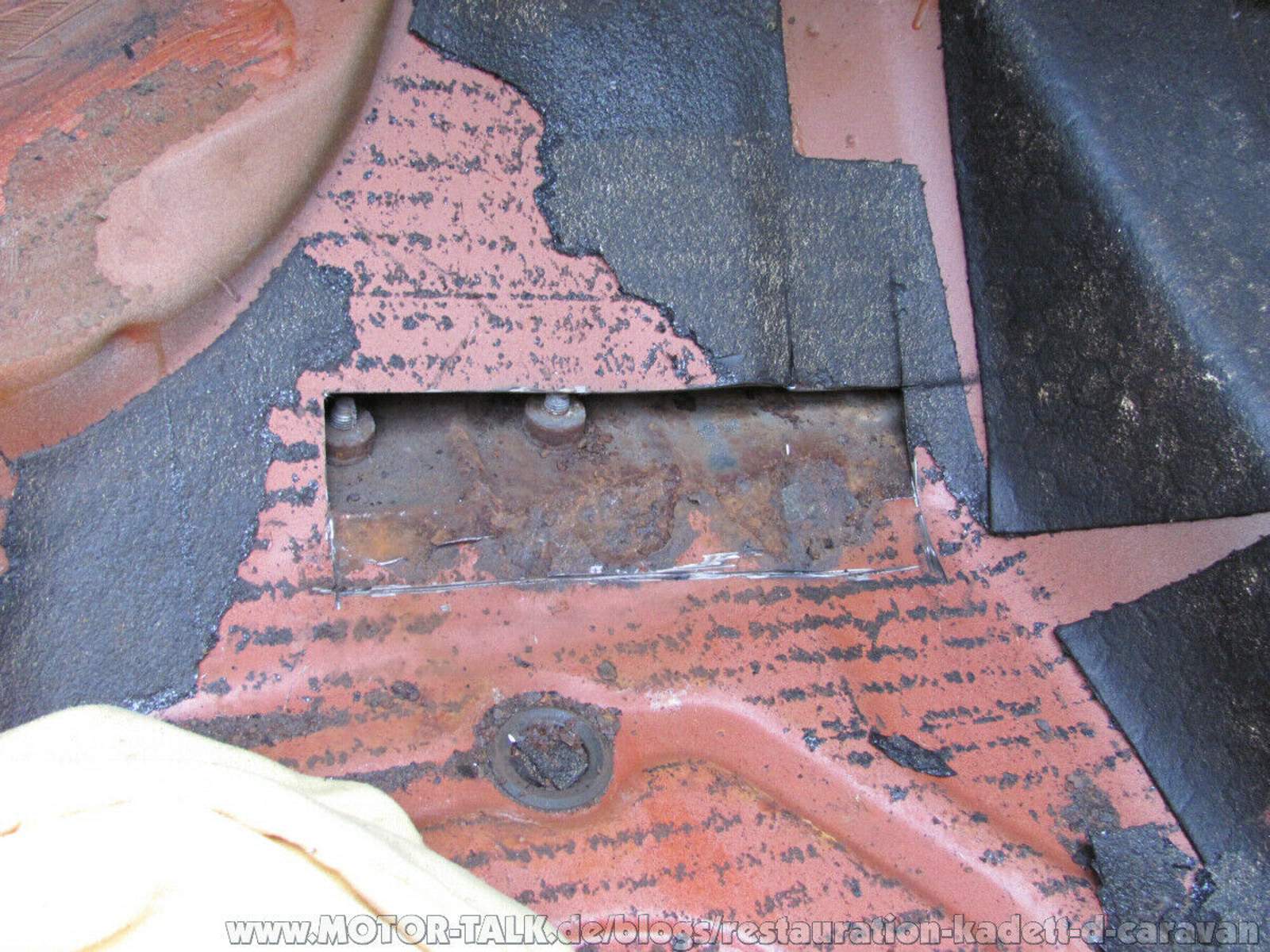

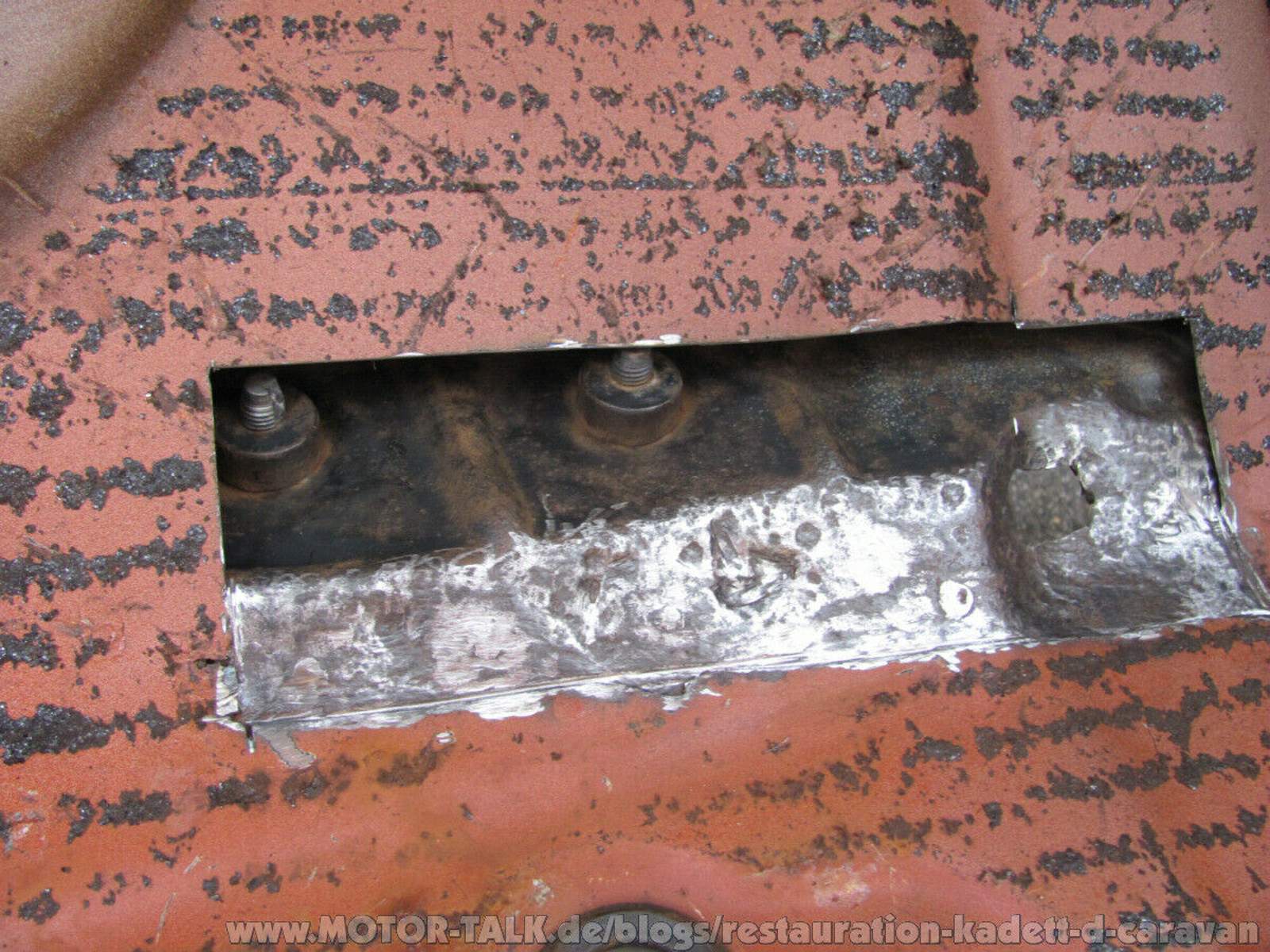

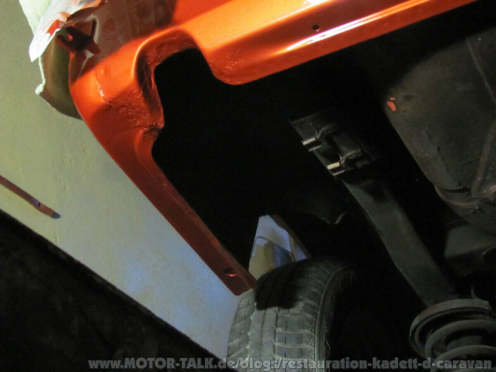

Und immer wenn man denkt es kommt nichts mehr, dann kommt -ja sicher von irgendwo weil Loch her. Diesmal, Bodenblech, aber da, wo es doppelt ist, in einem Hohlraum. Da denkt man geht doch gar nicht, wie kommt da Wasser hin? Ganz einfach, durch ein Loch seitlich, was im Radkasten endet, wo die Halterung für den Schräglenker angeschweißt ist. Dort kann bei Regen das Wasser rein und dann gammelt es. Ein winziger Propfen Knetgummi von Teroson hätte ab Werk ausgereicht und da wären nich Probleme aufgetaucht. Nun gut, es war nur das Oberblech größtenmteils angegriffen und ein Loch nach unten hin so cm 3x3cm groß. Hab ich aber ganz gut hinbekommen, zwei Tage wieder verdaddelt dadurch, aber musste sein. Wenn schon Restauration, dann alles. Und dabei wär das fast nicht augefallen, da da eine Anti Dröhn matte drauf ist, aber zwei Beulen nach aussen ließen mich sagen "Werf da mal den Hammer rein" und richtig, danach waren die Beulen nach innen gewölbt.

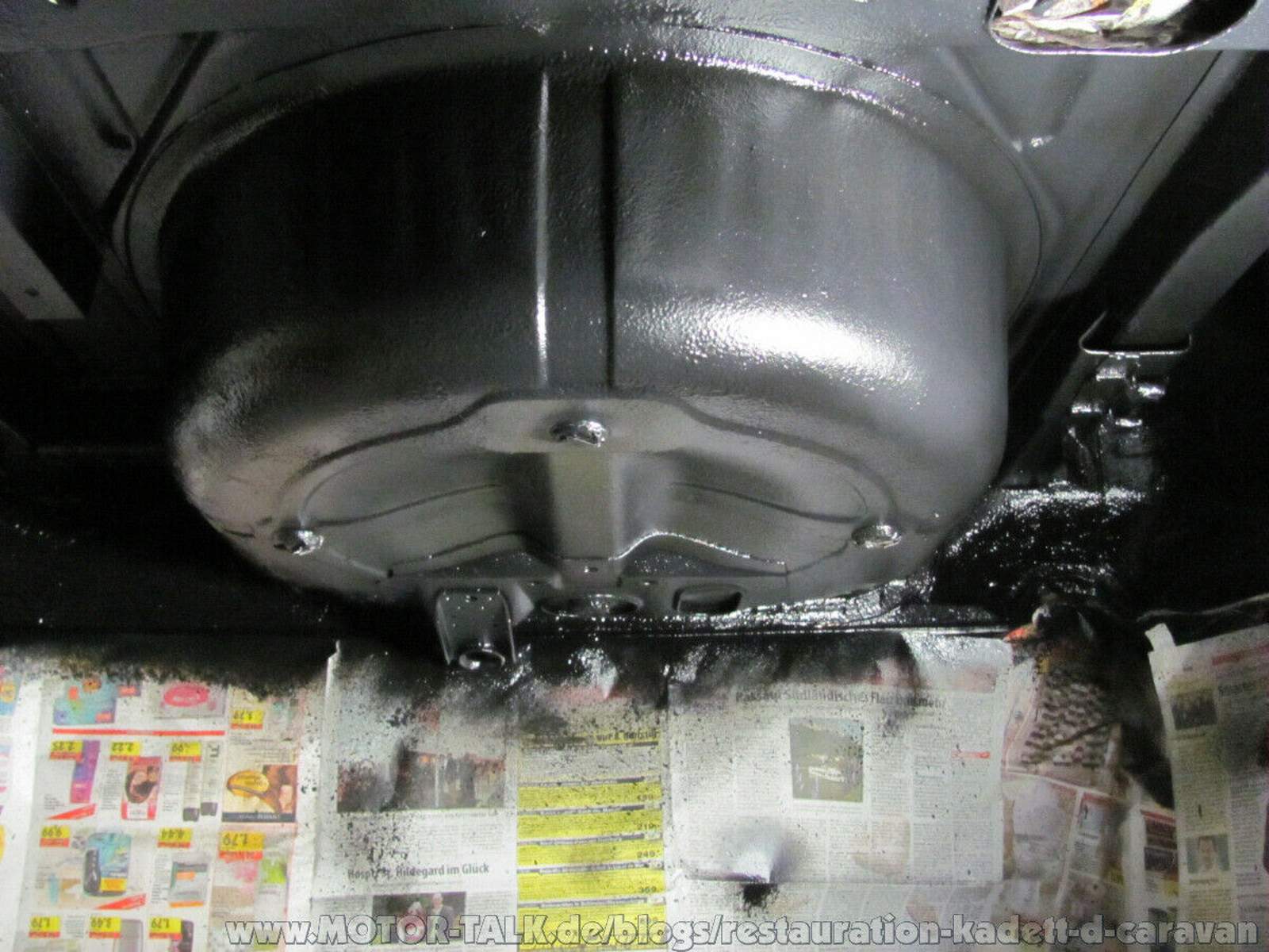

Nun hab ich das auch erledigt ud heute (12.08.2013) den Unterboden soweit gesäubert daß ich abkleben kann und dann zunächst wieder mit Fluid Film das ganze einsprühe. Leider muss das so zwei Wochen einziehen, aber in der Zwischenzeit komplettier ich dann schonmal die Türen.
Der Motor braucht auch eine neue Ölpumpe. Den hab ich schon mal rausgekramt und mal den Überdruckkolben  rausgenommen, d.h.versucht. Ging auch raus, hat aber oben gefressen, heißt er geht rein, klemmt aber wenn er ganz drin ist. Das darf er nicht. Sind Spuren im Gehäuse, also eine neue Ölpumpe, denn Öldruck ist lebenswichtig. Ich hoffe der Vorbesitzer, der ein ausgesprocherner Verhunzer war hat nicht viel gefahren, denn wenn der Öldruck schon lange weg war weiß ich nicht was mit den Kurbelwellenlagern los ist. Die Nockenwelle war beim Kauf schon völlig hin. Sieben Jahre hat er jetzt gestanden. Kolben, Wandungen und der Rest sieht erstmal gut aus. Nur wie er sich anhört weiß ich erst, wenn er wieder zusammen ist. Ich geh da mal optimistisch ran und sag das ist noch alles in Ordnung.

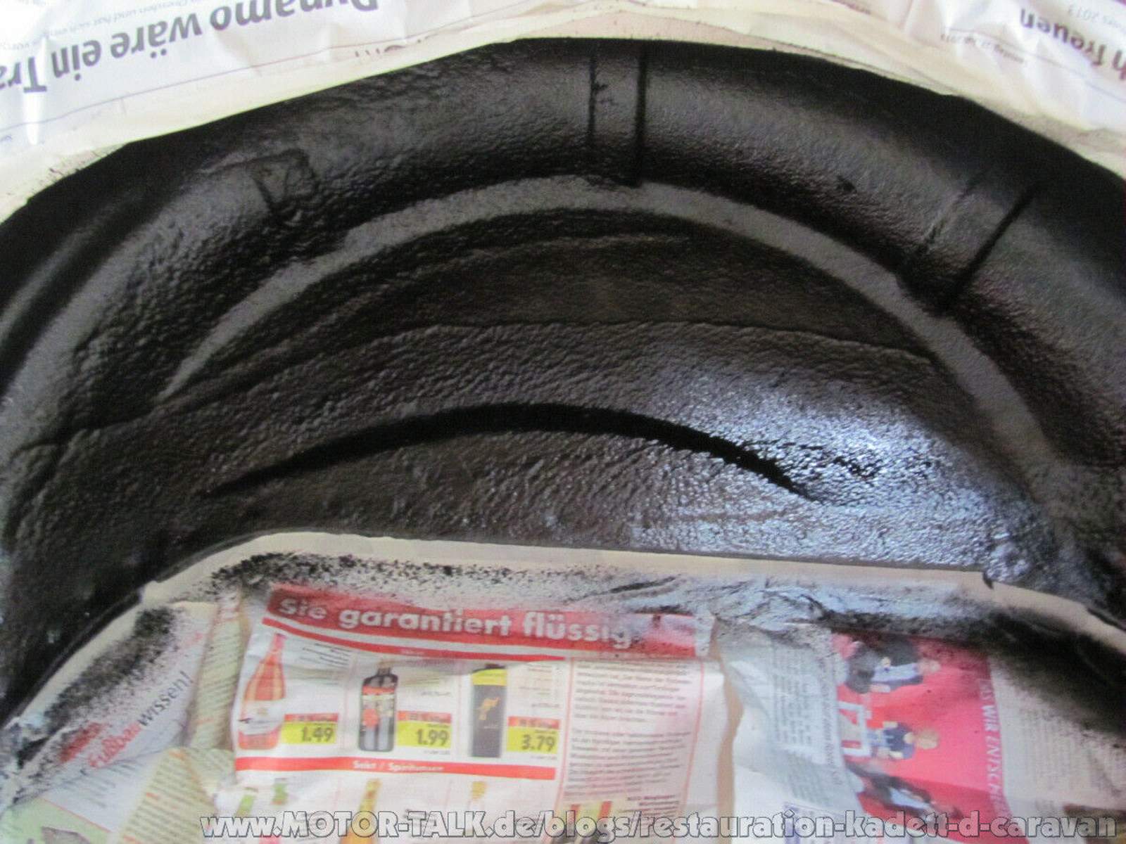

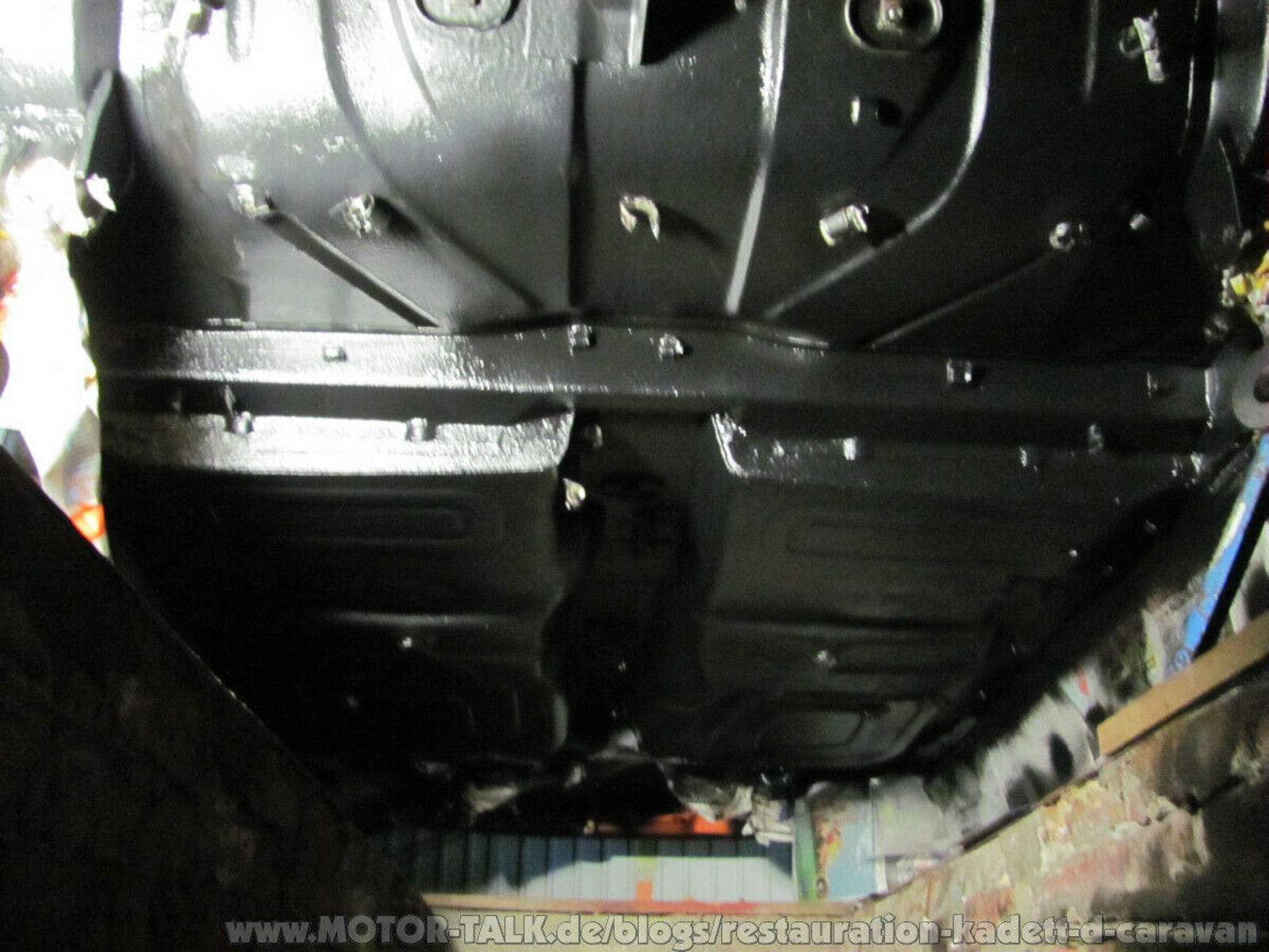

12.08.2013: Heute hab ich alles soweit abgeklebt, die Hinterachse ausgebaut und den Unterboden mit Fluid Film vorbehandelt. Das soll den alten Unterbodenschutz etwas aufweichen und griffig für Perma Film zu machen. Leider muss man dazwischen so zwei Wochen verstreichen lassen, zunächst glänzt das ganze aber schon am nächsten Tag wird das wieder matt, jedoch braucht das alles seine Zeit. Bloß nicht zu dick, sonst härtet der Perma Film nicht aus und bleibt leicht klebrig.

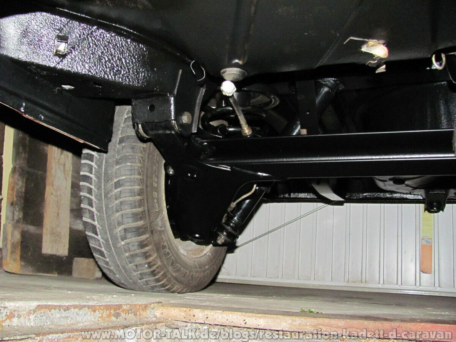

19.08.2013: Heute hab ich den Unterboden mit Perma Film Black behandelt. Riesen Sauerei auch wenn man vorsichtig arbeitet. Aber geschafft. Damit ist die Restauration selbst beendet, nun beschreibe ich noch alles bis er wieder zusammengebaut ist.
20.08.2013: Heute eben alles an Abklebematerial abgezogen, Kontaktkanten zum Blech mit lackierten Flächen gesäubert, weil jetzt noch recht frisch. Nun heißt es erstmal warten, weil Durchtrocknung dauert so einige Tage. Denke so drei-vier Wochen lasse ich ihn so stehen. Dann kommt die neue Hinterachse rein.

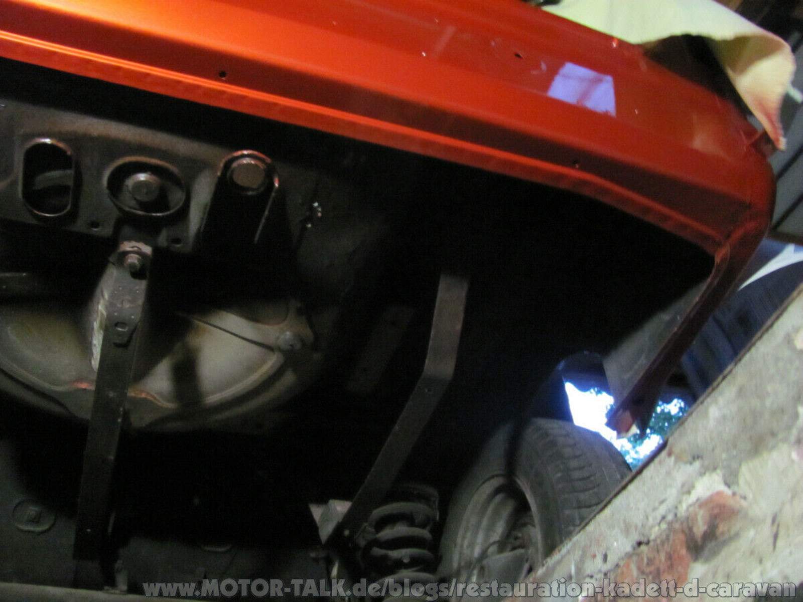

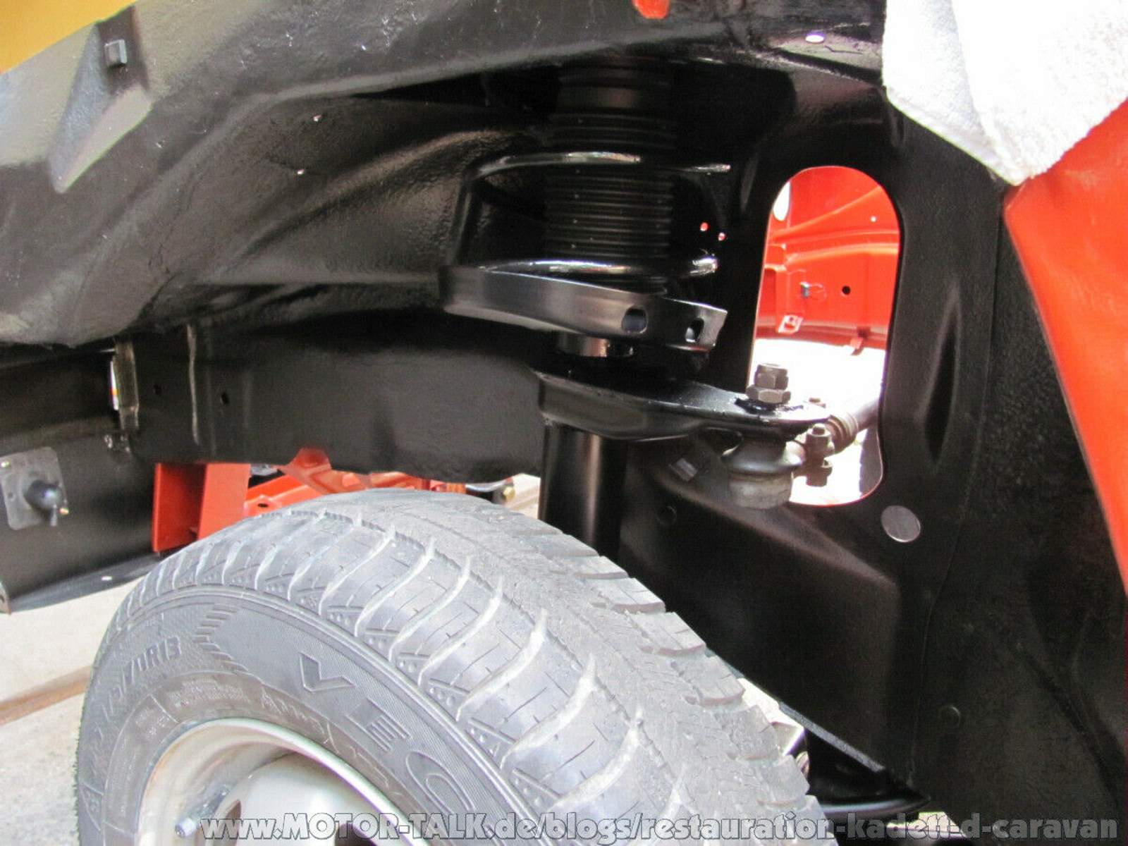

21.08.2013: Alles kontrolliert, paar Stellen wo ich nicht richtig getroffen habe nochmal nachgepinselt und morgen kommt dann die neue Hinterachse und Stoßdämpfer schonmal rein. Wieder ein Teil mehr Richtung Fertigstellung. Das nächste werden dann die vorderen Federbeine sein und danach Tank sowie Brems- und Spritleitungen einbauen.
24.08.2013: Hinterachse eingebaut, wenn alles neu ist dauert das nur kurze Zeit. Der nächste Akt ist die Scheiben in die Türen hinten einzusetzen. Am Band hat Opel das damals nicht gemacht, dafür ist es zu fummelig, da die Scheibe fast genausosgroß ist, wie der Ausschnitt. Eines der Minuspunkte an diesem Auto, Scheiben ein und Ausbau hinten. Dreitürige Fahrzeuge haben da Glück.

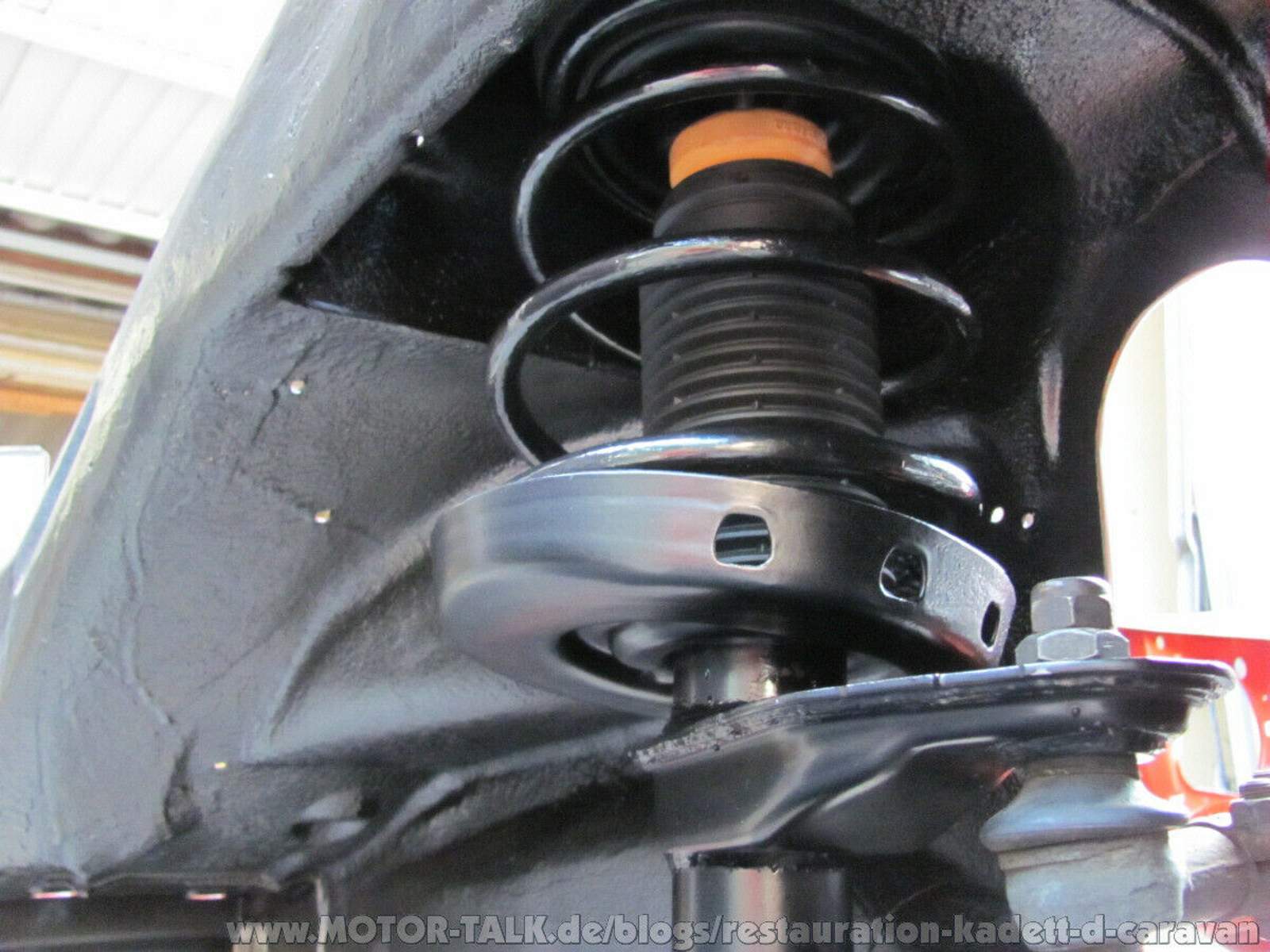

27.08.2013: Heckscheibe eingebaut und Federbeine zusammengebaut und eingebaut. Und wie das immer so ist, Federbeine zusammen und was sieht man, richtig Staubschutzkappen über Stoßdämpfer vergessen, also alles wieder auseinander bauen.

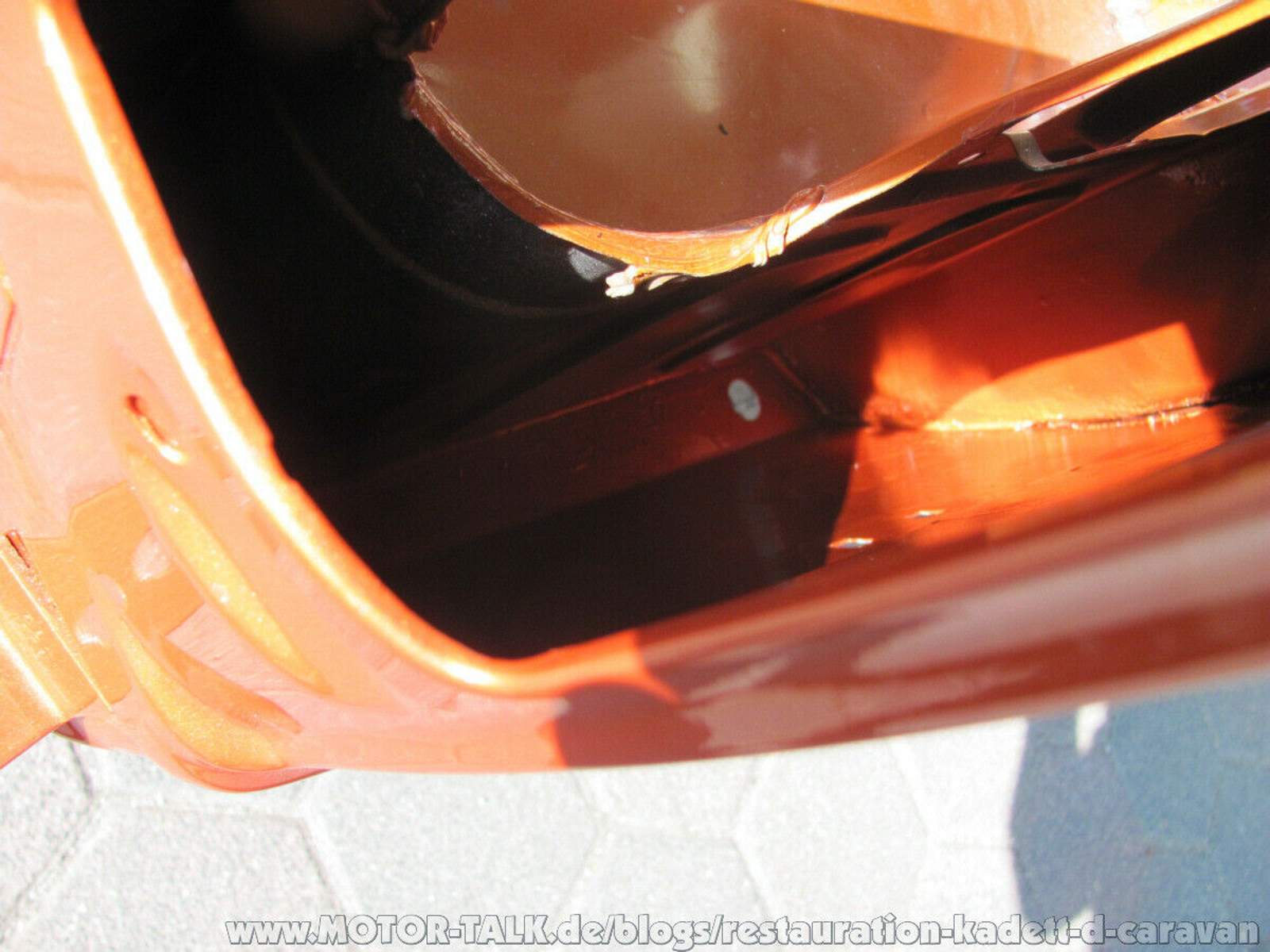

Weiteres Problem, der Lack, ich hasse Wasserbasislack und ich weiß warum. Das Auto hat noch keinen Regen gesehen und auf der Motorhaube sowie auf der Fahrertür löst sich der Klarlack. Und noch schlimmer, das Dach ist nicht deckend lackiert an einigen Stellen. heißt ganzes Dach nochmal neu, Haube neu und Tür neu. Hervorragend, das wäre mit lösungsmittelhaltigem Lack nicht passiert. Ich kann nur dringend davon abraten sich wasserbasierten Lack auf sein Auto pinseln zu lassen. Es hält einfach nicht, denn der Lack muss sich ja mit dem Untergrund verzahnen und das geht eben nur nur leichte Anlösung des Untergrundes. Aber Wasser löst eben keinen alten Lack an. Und daher hält es auch nicht. Und trocken tut es auch schlecht.
Und anlackieren geht hier auch nicht mehr. Nur Scheiße, made bei EU.
08.04.2014: Auto hat ein neues Dachkleid, Tür und Haube. mal sehen, wie lange es diesmal hält. Demnächst werde ich dann die Kotlügel montieren und wenn es etwas wärmer ist geht es innen an den Himmel und dann die Scheiben rein.
