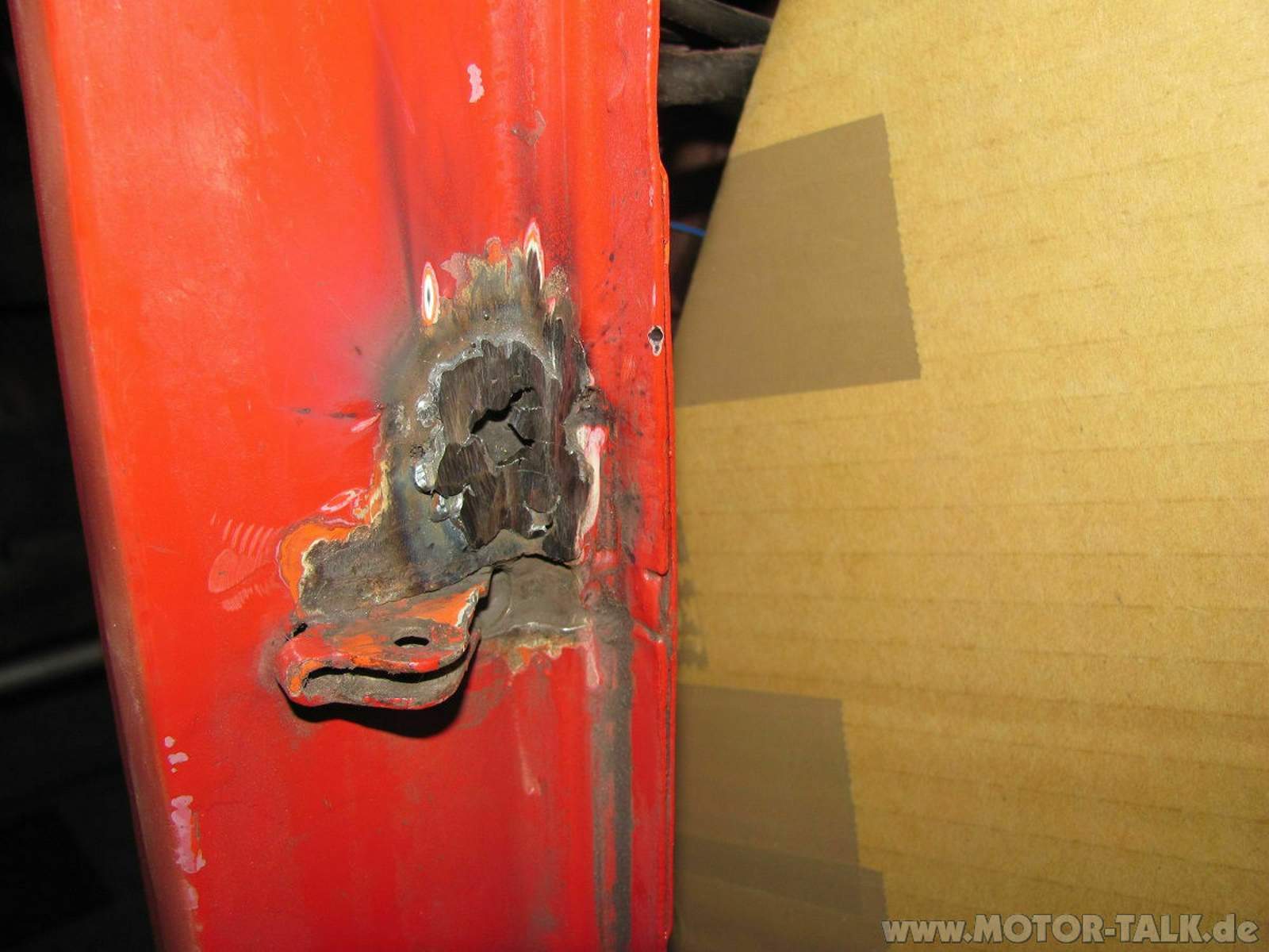

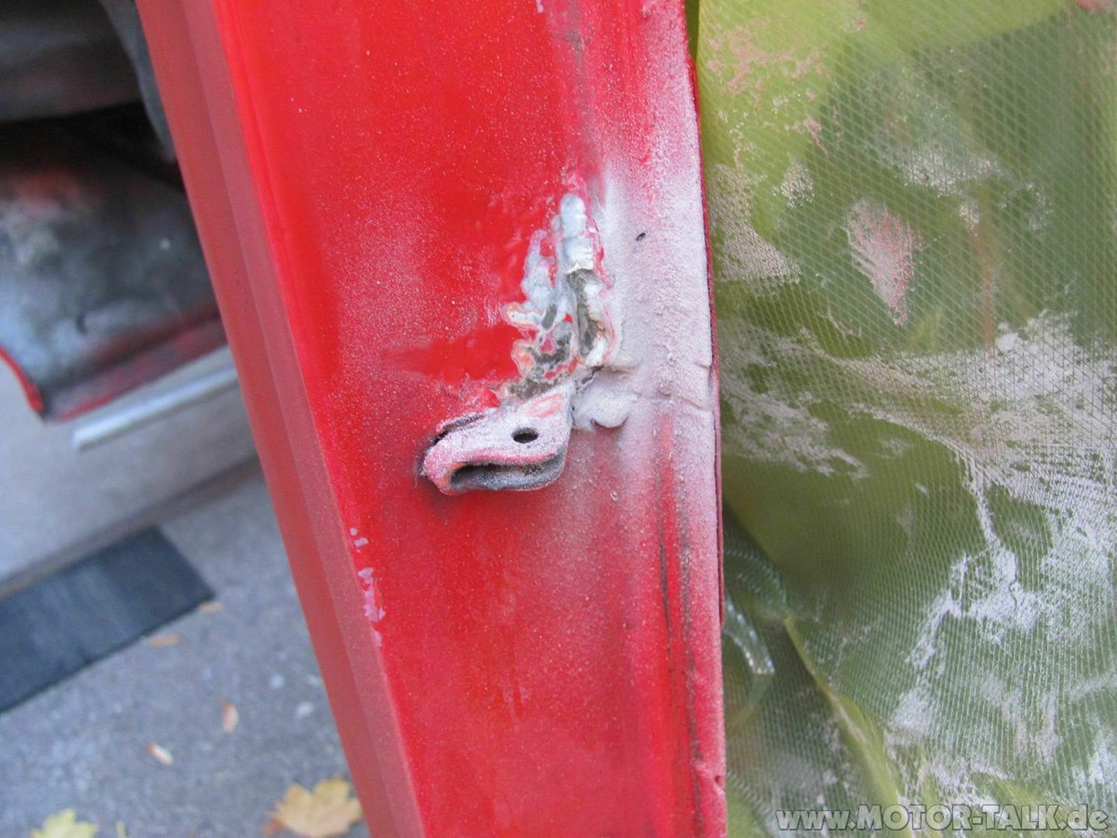

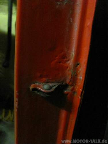

Mit im Zusammenhang der Erneuerung des Unterbodenschutzes fand ich um die "Ecke, genauer gesagt direkt über dem Halter des Türfangbandes eine interessante "Beule". Sie war hart, sah aber unschön aus. Ich beschloss: Aufmachen. Die Farbe wich, es wurde weiß und staubig, Hinweis auf Spachtel. Wie tief der aber gehen sollte hatte ich nicht vermutet. Einen ganzen Hohlraum zugekleistert, weil vorher dort ein Loch entstangen war. Worher, ist nicht zu sagen, denn das Blech von innen ist tadellos. Nun gut, also Spachtel rausbohren und versuchen Loch metallisch zu verschließen. Ist auch nicht das optimale, aber A Säulen Belch dafür austauschen auch nicht. Also habe ich Stück für Stück aufgeschweißt, wieder abgeschliffen, wieder geschweißt bis das Loch letzendlich zu war, abgeschliffen, Form wieder hergestellt. 5 Stunden Arbeit, aber dann sah es wieder besser aus. Nun muss ich da auch noch einmal dünn spachteln, um die Unebenheiten auszubügeln, aber nicht Zentimeter dick. Da ich den Schweller beiden Seiten wegen optischer Mängel auch noch neu mit Farbe versorgen will, kann ich das dann in einem Zuge machen.
20.10.2018: Habe hete richtig was geschafft, Fahrerseite richtig angschliffen, abgeklebt und in der Mittagssonne, die gerade richtig in der jahreszeit stand Grundierung auf den gesamten oberen Schwellerbereich, A Säule. Ja, bin zufrieden, die Seite könnte dann lackiert werden, nachdem die Übergangsbereiche geschlichtet sind.

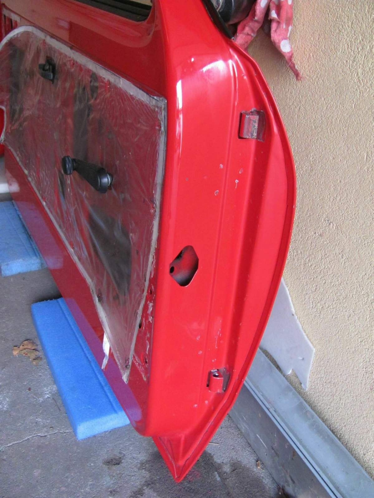

Ebenso die Fläche unterhalb des Türgummis wies auf beiden Seiten mit Kunstharzfarbe nachgepinselte Flächen auf. Das sah nicht gut aus un d auf Kunstharzfarbe kann man nicht lackieren. Also erstmal mit Acryl Verdünnung alles runter. Auf der BFS zeigten sich dann noch stärkere Rostnarben, die habe ich mit "Roststopp" eingepinselt damit es dort nicht weiter gammelt.

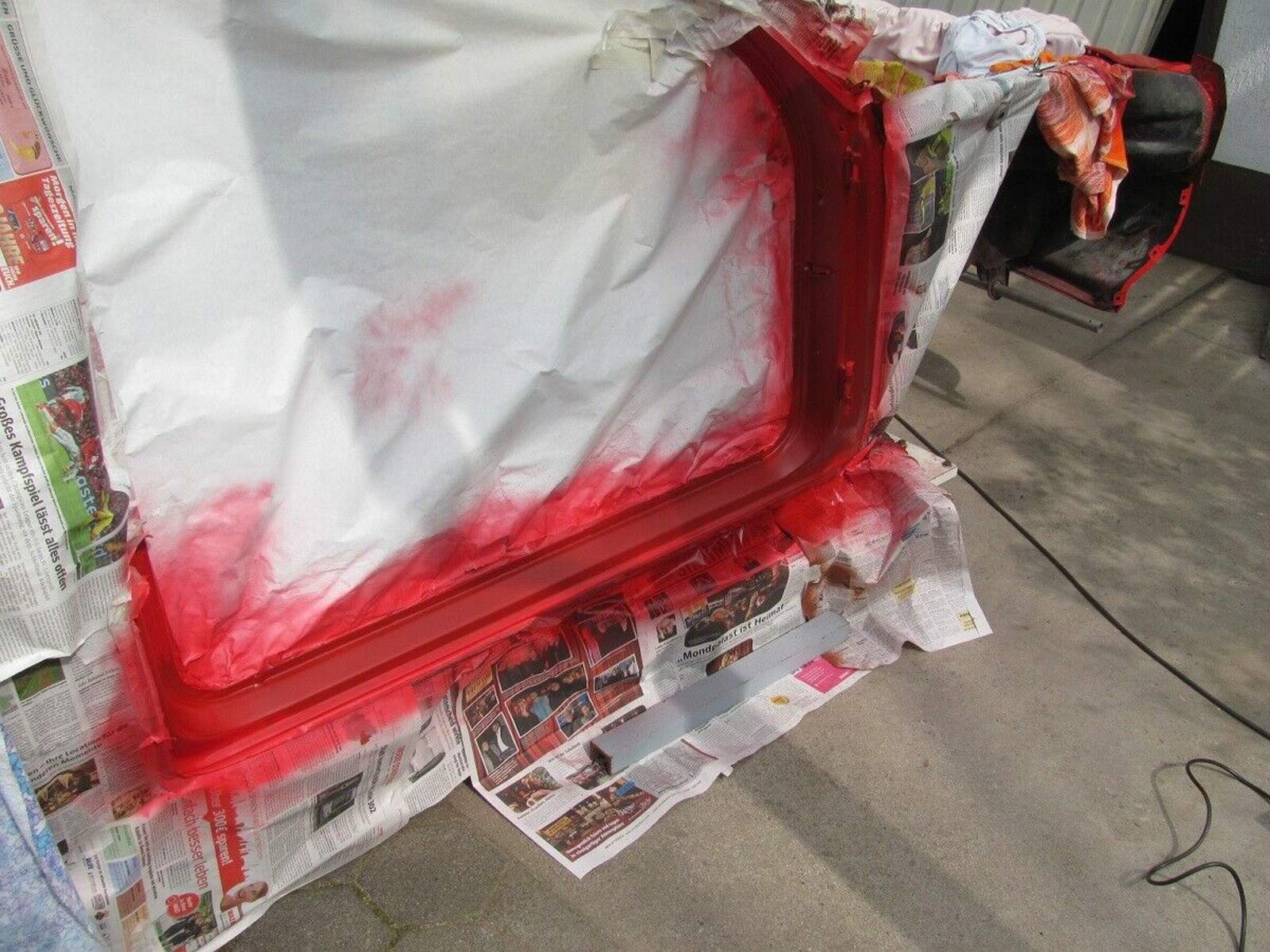

06.04.2019: So, endlich geht es weiter, nachdem ich in der Woche die Beifahrerseite soweit abgeklebt hatte, habe ich mich dann heute daran gemacht diese Seite zu lackieren.
Mein Problem war: Der Vorbesitzer hatte mir gesagt, was für eine Farbe das sein sollte- seiner meinung nach. Das stimmte aber nicht. Der letzte Vorbesitzer aus Deutschland meinte, weil er auch was lackiert hatte, lobsterrot. das kam schon ziemlich genau hin, dennoch habe ich die Farbe einmal analysieren lassen und heraus kam Lotus Ardent Red B94 zu 95 %. Gut, ich habe Farbkarten lackiert und verglichen, das sah schon gut aus, aber irgendwie kann man das durch Anhalten am Referenzlack doch nicht so begutachten wie man glaubt zu sehen ob der Farbton passt. Also habe ich das einfach versucht und mich überraschen lassen. Erst Basislack, dann Klarlack. Nachdem ich fertig war und nach einiger Trockenzeit die Zeitungen zum Abkleben abgenommen habe war ich hocherfreut. Gut, der Fadingbereich vom Klarlack muss noch geschliffen werden, aber sonst habe ich einen guten Farbübergang der nicht auffällt. Ein Arbeitsschritt weniger. Jetzt kommt die andere Seite dran.

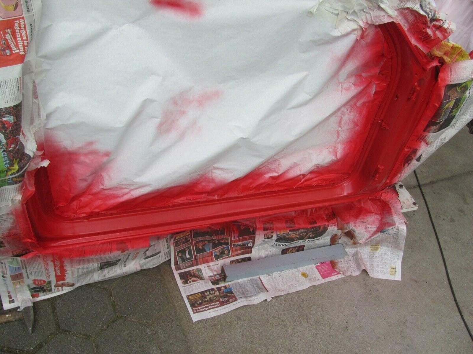

20.04.2019: Endlich, Wetter gut, alle lackiert bekommen aber es fliegt viel Müll in der Luft rum, es sind mehr sichtbare Pickel als auf der BFS. Da diese oberflächlich sind kriegt man das mit 2000 Schliff und polieren weitestgehend raus. Leider habe ich zwei langsam auftretende Läufer gezogen, glücklicherweise ganz seicht und nicht grob auffällig.
