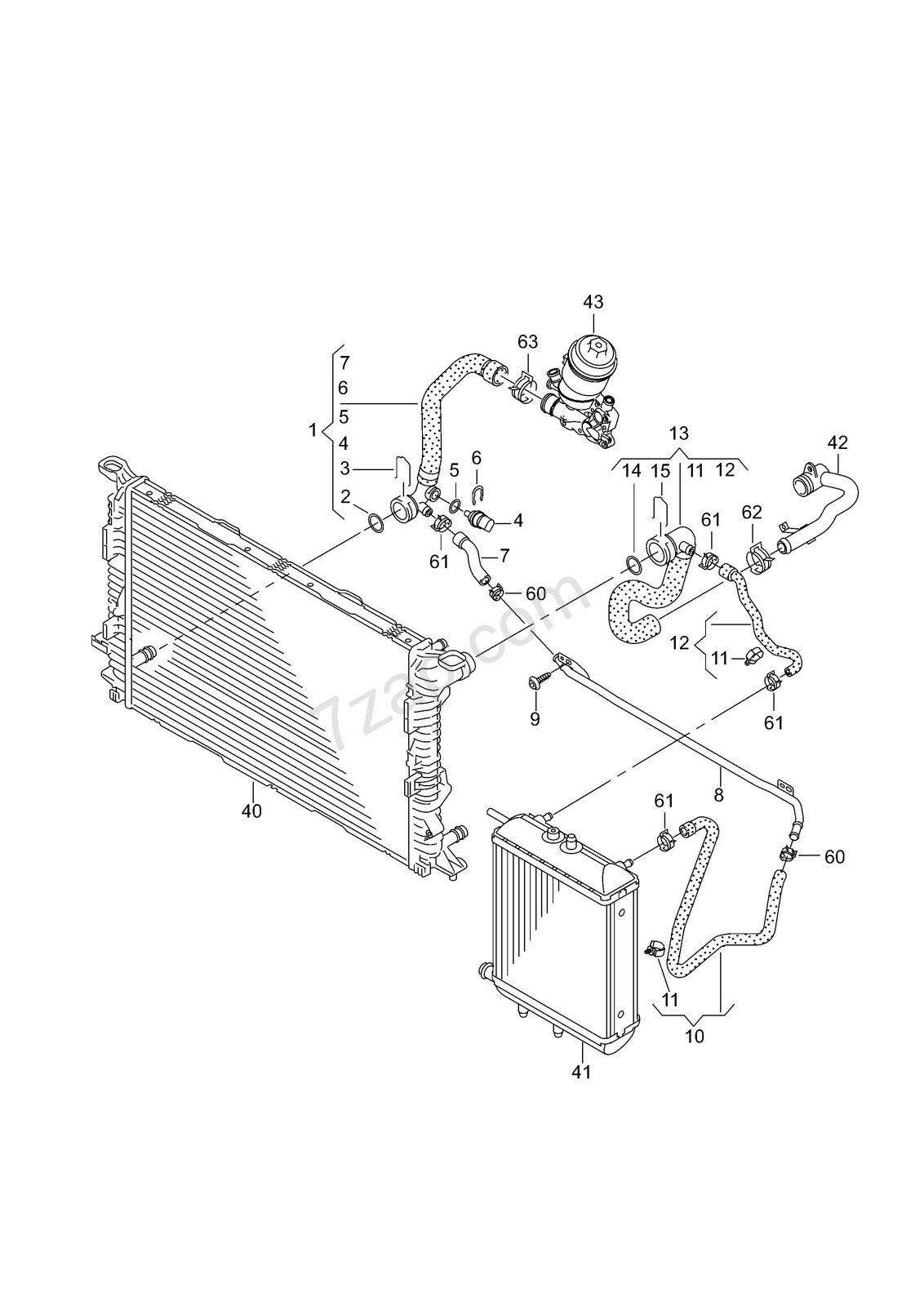

Wenn man den Wagner Ladeluftkühler verbaut, sitzt dieser genau vor dem Wasserkühler. Da beim 3.0TDI das Öl über das Wasser gekühlt wird, so wird bei schneller Fahrt an warmen Temperaturen das Öl sehr schnell zu heiss. Ölleitungen für ein Zusatzölkühler gib es nicht. Hier biete ich eine andere Lösung an. Ein Zusatzwasserkühler Original von Audi für Heissländer. Dieser wird vor der Radhausschale vorn links verbaut. Bitte darauf achten ob die Radhausschale hier Belüftungslöcher hat damit die Luft auch wieder ausströmen kann.
Die Stoßstange muss hierfür nicht demontiert werden.
Radhausschale v.l., Rad v.l. und Verkleidung unter der Ölwanne muss ausgebaut werden.
Einbauzeit wenn man es das erste mal macht ca. 2-3 Std.
Wenn man den Wagner LLK verbaut hat, stört der linke LLK Schlauch. Ich hatte dann den Halter vom Zusatzwasserkühler bearbeitet um Platz zu schaffen und den linken LLK Schlauch am LLK etwas gekürzt.
Raus gesucht wurden die Teile für den 320PS Motor weil für den Competition nicht verfügbar. Funktioniert aber auch beim Competition (selbst verbaut) und vermutlich auch beim 313PS Motor.
A6 4G 3.0BiTdi Nachrüstung Zusatzkühler für Heissländer, PR- TG1, 8Z4, 8Z6
Preise Brutto über Nininet/UVPE.
4G0 121 333J Luftführung 28,56€ RG4
4G0 121 261F Halter 73,19€ RG5
(Inklusive: 4D0 317 867 A Gummilager für Halter 3x je 4,40€, 13,20€ RG4)
Teile Kühlerhalter:
N 90225901 Unterlagscheibe 6,5x24x2 2x je 0,74€, 1,48€ RG1
N 10471802 Schraube 5X12 2x je 0,65€, 1,30€ RG1
N 01508210 Mutter M6 2x je 0,36€, 0,72€ RG1
Schläuche und Befestigung:
4G0 121 471 F Kühlmittelschlauch links 24,10€ RG4
N 90687001 Schelle 27x12 4x je 3,69€ 14,76€ RG1
N 90686902 Schelle 23x12 2x je 3,51€ 7,02€ RG1
4G0 121 070 E Kühlmittelrohr 51,41€ RG4
N 10721401 Linsenblechschraube 6x12 2x je 0,26€ 0,52€ RG1
N 910 507 01 Schraube M8x20 (Torx oder Imbus) 0,71€ RG1
4G0 121 049 AJ Kühlmittelschlauch mit Schnellkupplung 60,21€ RG4
(im Set rechts)
4G0 122 101 M Kühlmittelschlauch mit Schnellkupplung 44,15€ RG4
(im Set links oben)
4G0 121 212 Zusatzkühler (gibt es günstiger im Zubehör) 218,37€ RG2
Im Zubehör suchen nach: MAHLE CR1202000P
(Premium Line, Netz verschweißt, nicht gepresst)
Liegt bei ca. 100€. Wie ich gelesen habe soll das der Originale sein.
Wären mit dem Zubehörkühler nach Audi UVPE ca. 410€ (Berechnung war noch mit 19%MwSt). Audi schlägt in der Regel ca. 15% auf die Teile drauf. Wer aber Rabatt bekommt der kommt auf ca. 370€.
Keine Gewähr auf Funktion und Richtigkeit.
