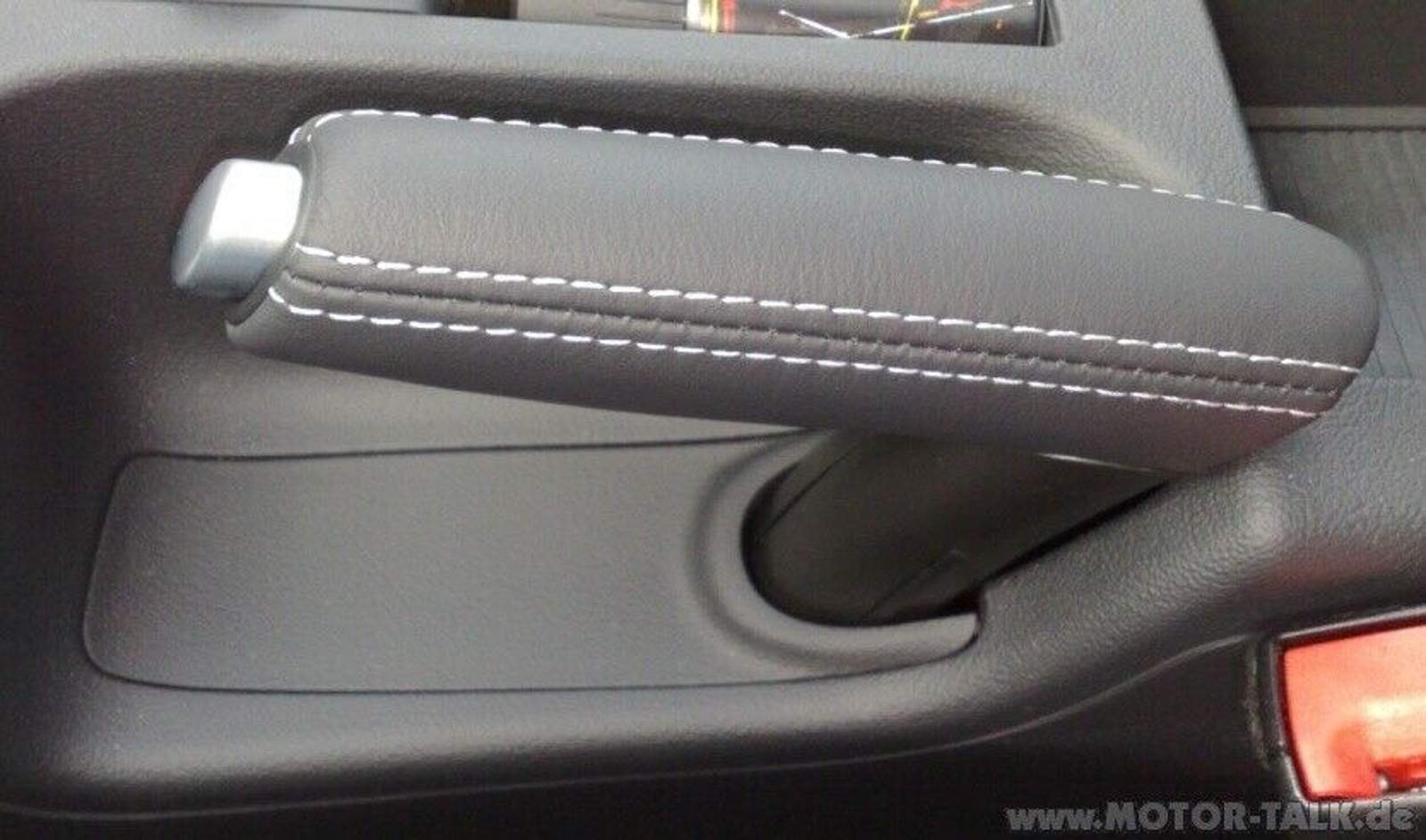

  • S3 Handbremshebel mit silbernen Nähten (Bucht 15 €);
HandbremsgriffHandbremsgriff

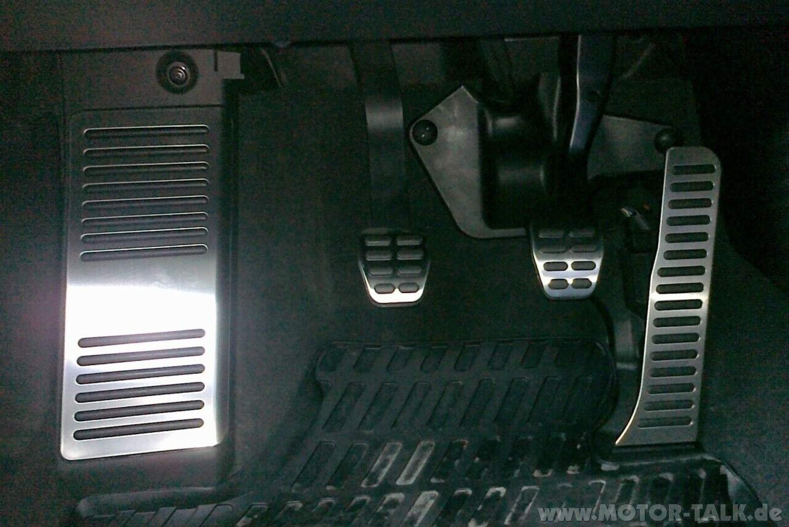

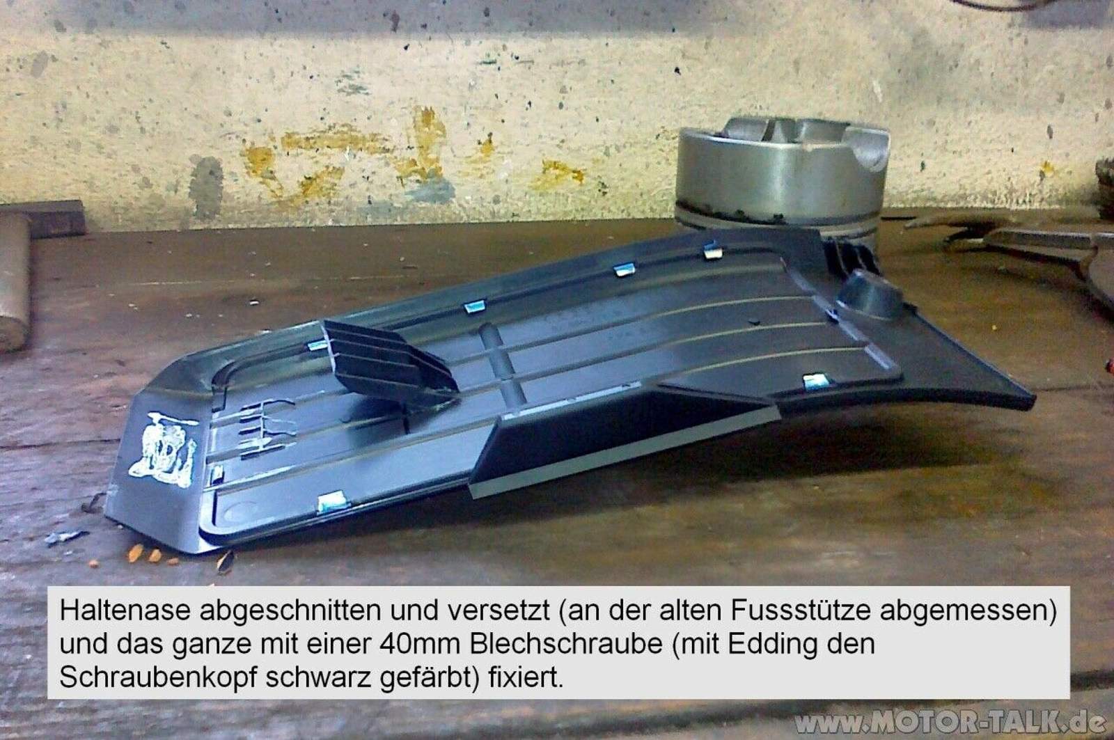

  • S3 Alupedalerie + TT² (neu) Fußstütze;
Custom FussstützeCustom FussstützeErgebnisErgebnis

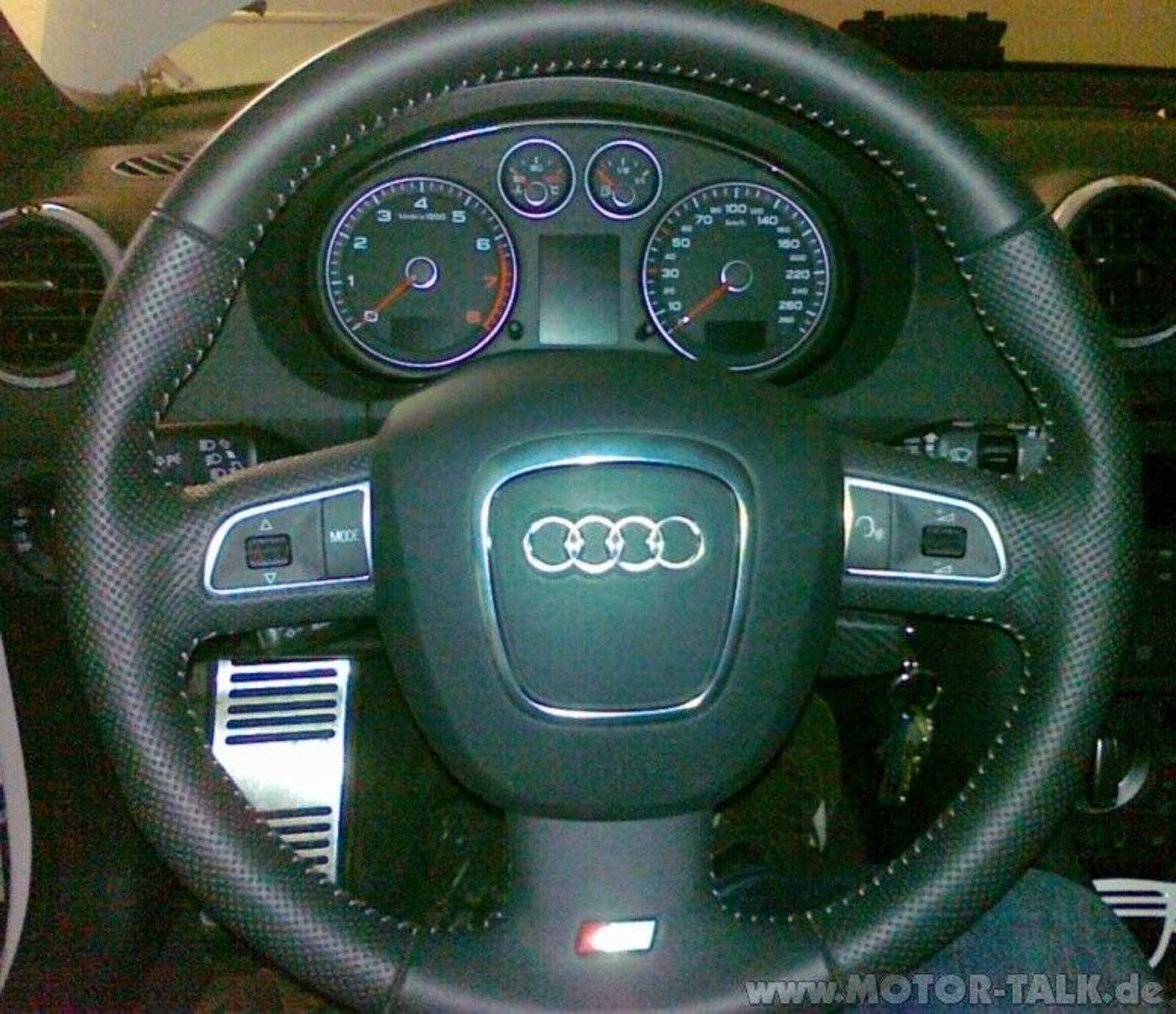

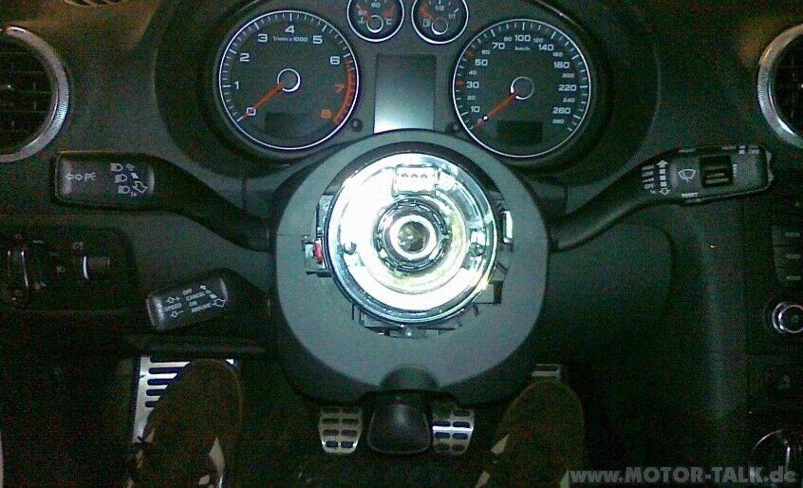

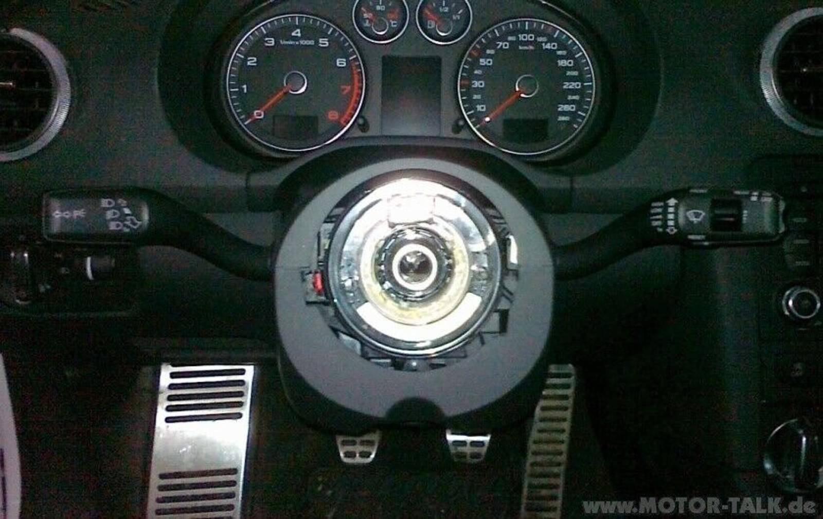

  • MFL und GRA nachgerüstet (Lstg. 1K0...DB musste gegen ein 8P0...K ausgetauscht werden);
ohne GRAohne GRAmit GRAmit GRA
MFL+GRAMFL+GRA

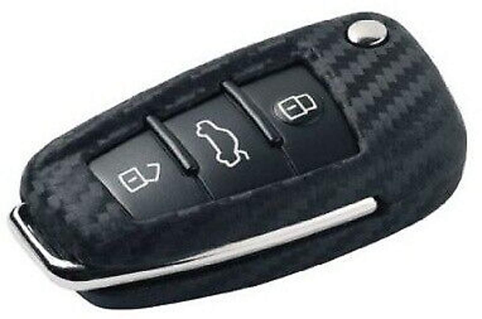

  • Schlüssel-Cover in Carbon-Optik Ersetzt durch Carbonfolie (nicht so "dick")

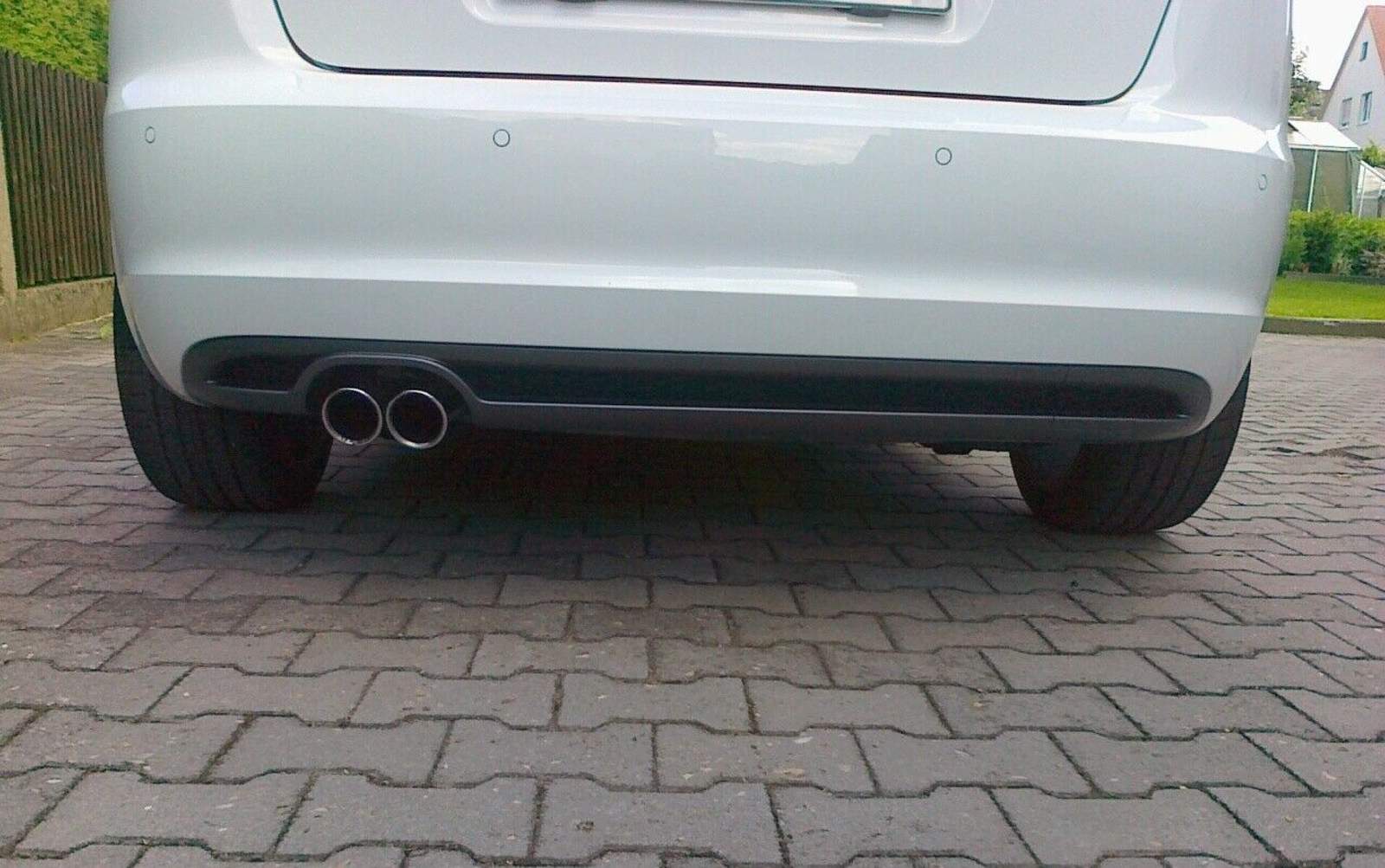

  • S-Line Heckdiffusor nachgerüstet (~130€, neu bei Ebay)
S-Line HeckdiffusorS-Line Heckdiffusor

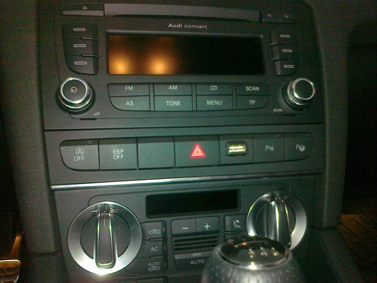

  • USB Interface verbaut (hinterm Radio) und USB Verlängerung in den Blinddeckel rechts vom Warnblinker gelegt (~40€, ncXus v3 pro + USB-Kabel)
USB im BlinddeckelUSB im Blinddeckel
