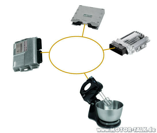

Alle Steuergeräte sehen alle Daten
RingRingDie Steuergeräte sind in einem Ring zusammengeschlossen, ähnlich wie bei einer Telefonkonferenz: Alle hören alles, was die anderen sagen. Jedes Steuergerät entscheidet für sich, welche Informationen es nutzen will. Um Verwechslungen auszuschliessen, hat jede Art von Information - z.B. Fahrgeschwindigkeit oder Radiolautstärke - ihre eigene Nummer ("CAN-ID"), die die im Datenpaket enthaltene Information genau bezeichnet.
(Der Vollständigkeit halber muss ich zugeben, dass das mit dem Ring gelogen war: Die Enden der CAN-Leitungen sind nicht zu einem Ring verbunden, sondern durch Widerstände abgeschlossen. Aber das wäre komplizierter zu zeichnen gewesen und spielt auch wirklich nur für Umbauten an der Verkabelung eine Rolle.)

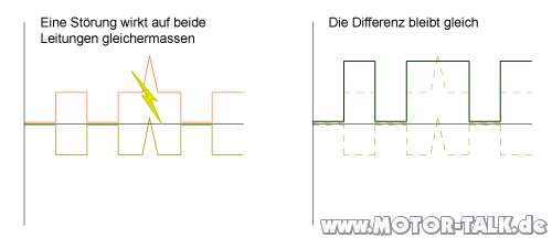

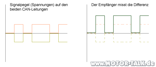

Störsicherheit
SignalpegelSignalpegelDer CAN-Bus nutzt zwei Datenleitungen mit gegenläufigen Signalpegeln, d.h. wenn bei einer Leitung die Spannung ansteigt, sinkt sie bei der anderen und umgekehrt. Man nennt die beiden Leitungen deshalb auch "CAN-High" und "CAN-Low". Beide Leitungen übertragen zur gleichen Zeit dieselben Daten. Im Kabelbaum sind sie miteinander verdrillt. Störungen von aussen, z.B. elektrische Spitzen von der Zündung, haben also auf beide Leitungen dieselbe Wirkung.
StörimpulsStörimpulsDer Empfänger schaut sich im Gegensatz zu anderen Systemen nicht die Signalpegel selbst an, sondern die Spannungsdifferenz zwischen den beiden Leitungen. Weil Störungen von aussen beide Leitungen genau gleich beeinflussen, werden sie durch die Differenzmessung unsichtbar.
