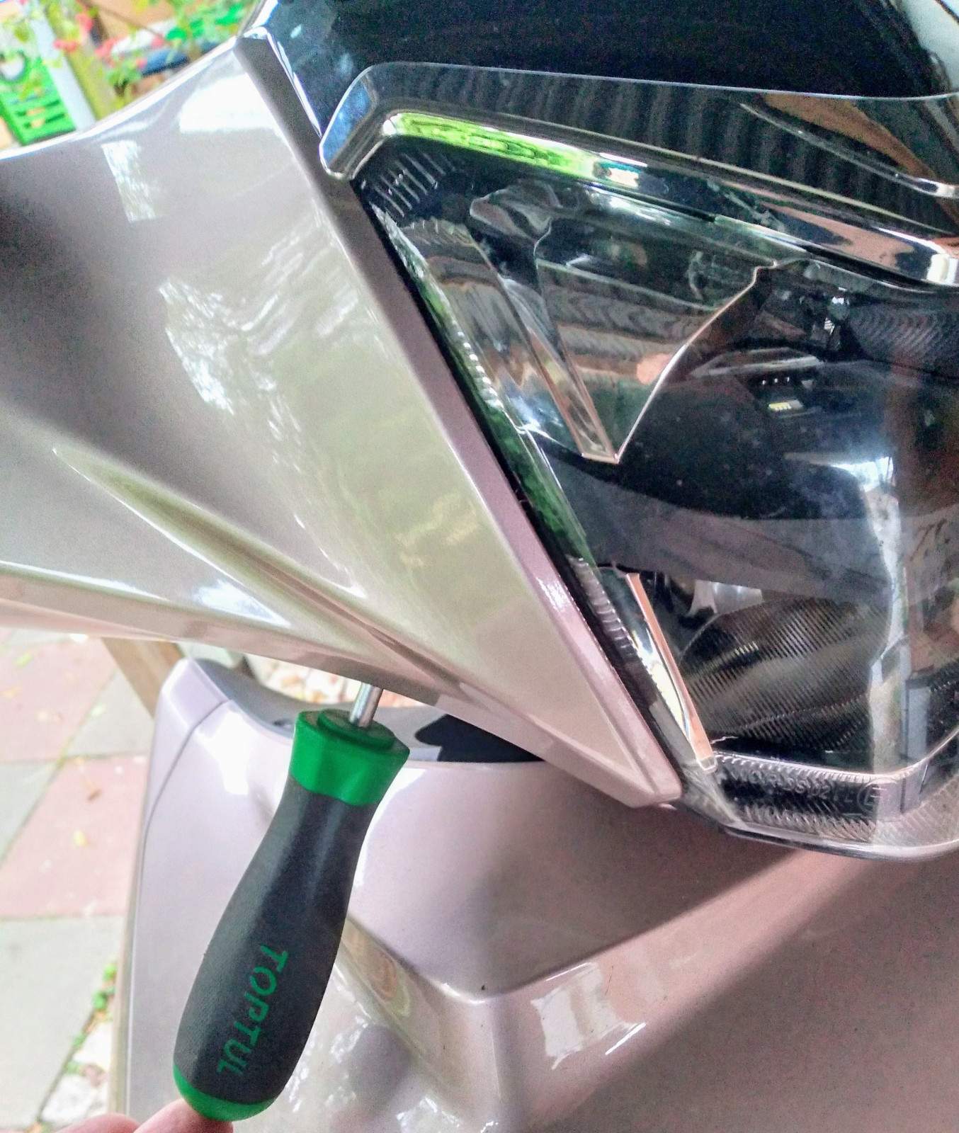

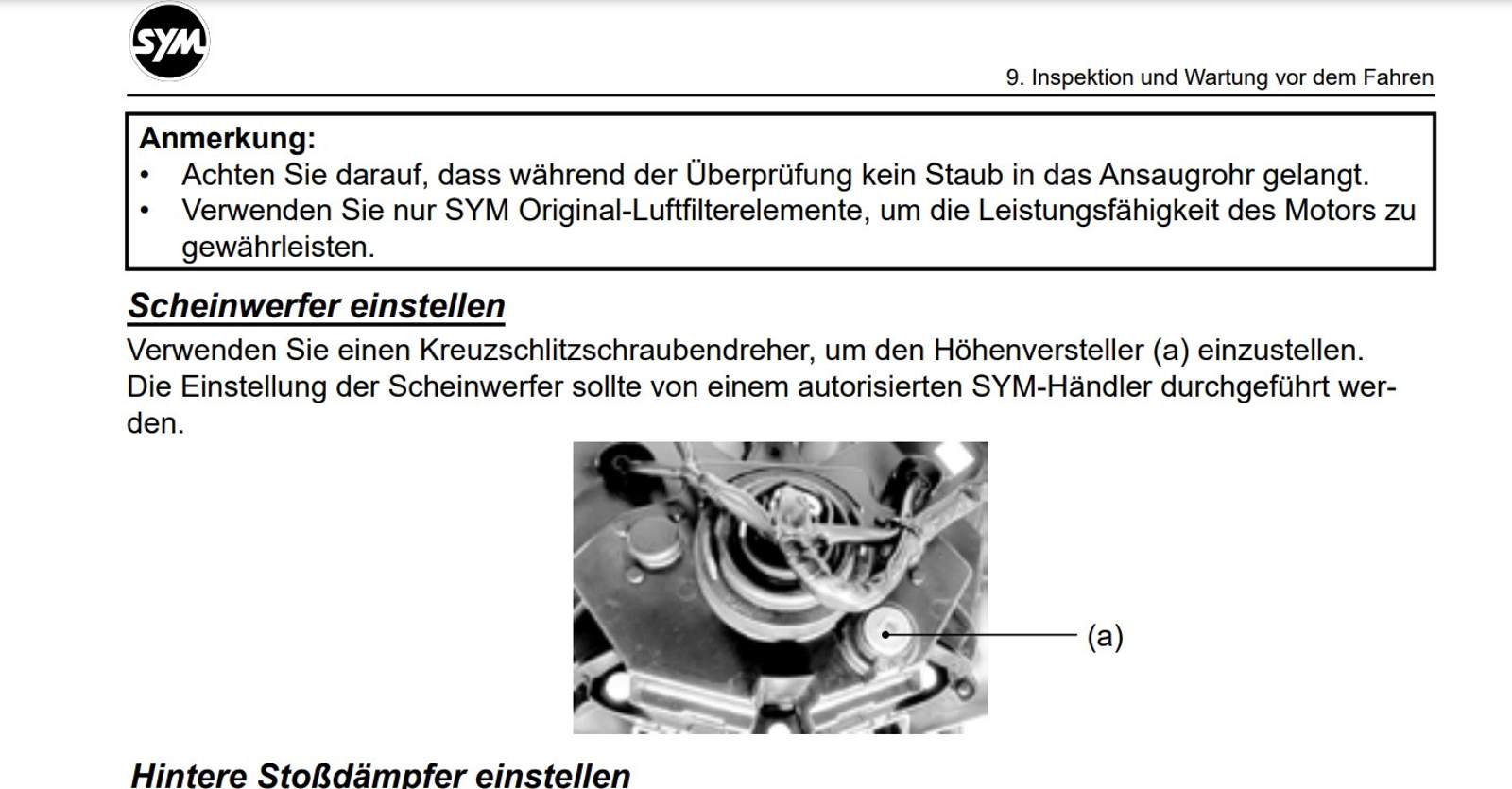

Die Einstellung des vorderen LED-Scheinwerfers ist im deutschen Handbuch meines 2019er Modells nicht nachvollziehbar beschrieben. Der gut gemeinte Hinweis, dass man sich an einen Vertragshändler wenden soll, ist beim vergleichsweise grobmaschigen deutschen SYM-Händlernetz wenig hilfreich. In meinem Fall ist der nächste Händler rund 100km weit weg und Scheinwerfer-Feinjustierung gehört definitiv nicht zu den Arbeiten, für die ich den weiten Weg fahren würde... Das in meinem 2019er Nutzer-Handbuch gezeigte Foto (s.o.) ist zudem ein Halogen-Scheinwerfer und nicht der LED-Scheinwerfer vom HD300, weshalb ich mich entschlossen habe, die Einstellung hier zu demonstrieren.

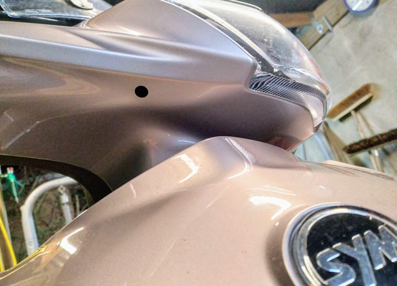

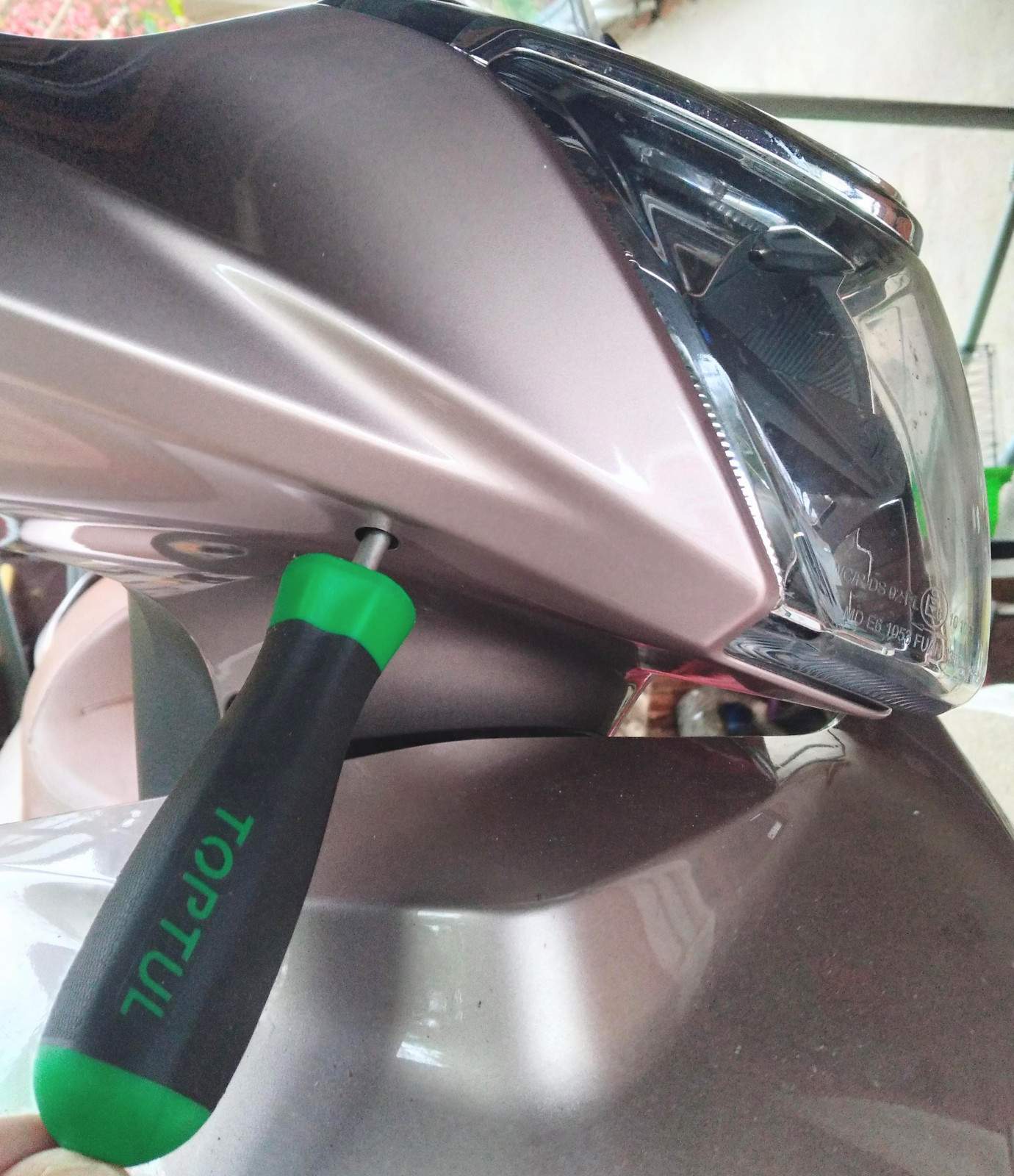

Man benötigt einen mindestens 10cm langen Philips-Kreuzschlitzschraubendreher und nutzt das Loch an der rechten Seite der Lenkerverkleidung, siehe Foto.

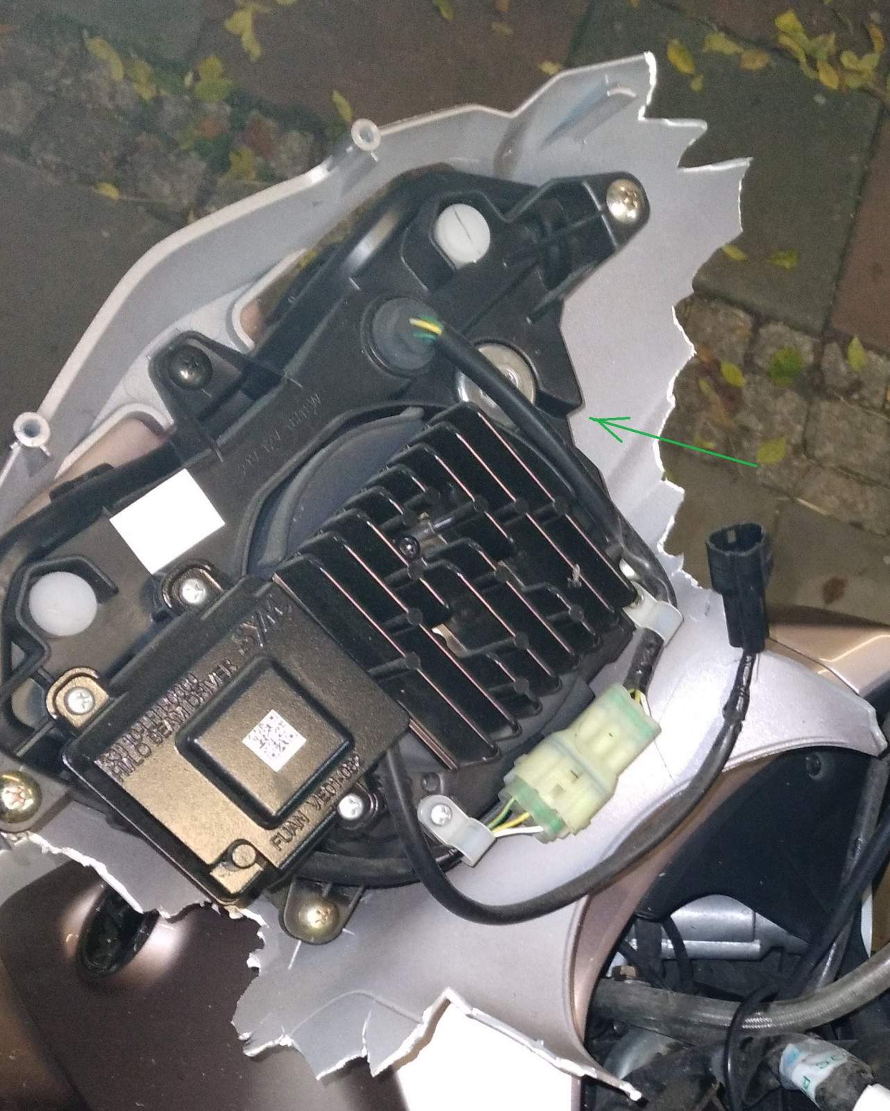

Der Einsteller in der Lenkerverkleidung befindet sich hinter dem Scheinwerfer rechts oben. Um die Spitze des Schraubenziehers mit der Verzahnung des Höheneinstellers in Eingriff zu bringen, muss man leider nach Gefühl vorgehen. Seitlich vom Bremshebel in die Verkleidung zu sehen ist wegen der Kabel und Bowdenzüge kaum möglich. Damit man nicht seine Zeit damit verbringen muss, erfolglos in dem Loch herumzustochern, habe ich zwei Fotos angefügt, wo man den nötigen Winkel erkennen kann, in dem der Schraubenzieher angesetzt werden muss. Der von mir verwendete Schraubenzieher ist genau 10cm lang. Wenn es also nach etwa 9cm nicht weiter rein geht, und die Spitze des Schraubendrehers seitlich nicht mehr zu bewegen geht, hat man den Höheneinsteller "erwischt". Ich stelle mal ein Foto vom demontierten Schweinwerfer ein, wo ich die Richtung des Schraubenziehers zum Höheneinsteller mit einem Pfeil markiert habe. Auf den letzten 2cm Weg gibts eine kleine Führungs-Nut.
Wegen der Drehrichtungsumkehr gilt beim Einstellen:
Schraubenzieher Einschraubrichtung - Einstellrad läuft in Ausdrehrichtung - Scheinwerfereinstellung tiefer und umgekehrt Schraubenzieher Herausschraubrichtung - Scheinwerfer-Einstellung höher.
Der Front-Scheinwerfer an meinem Modell war deutlich zu niedrig eingestellt. Ich hatte an anderer Stelle mal geschrieben, dass der LED-Scheinwerfer eher durchschnittliches Licht wirft - nach der Fein-Einstellung muss ich mich lobend korrigieren - der LED-Scheinwerfer ist richtig gut - wenn man mal davon absieht, dass auf die ersten drei Meter direkt vorm Roller fast kein Licht fällt.
