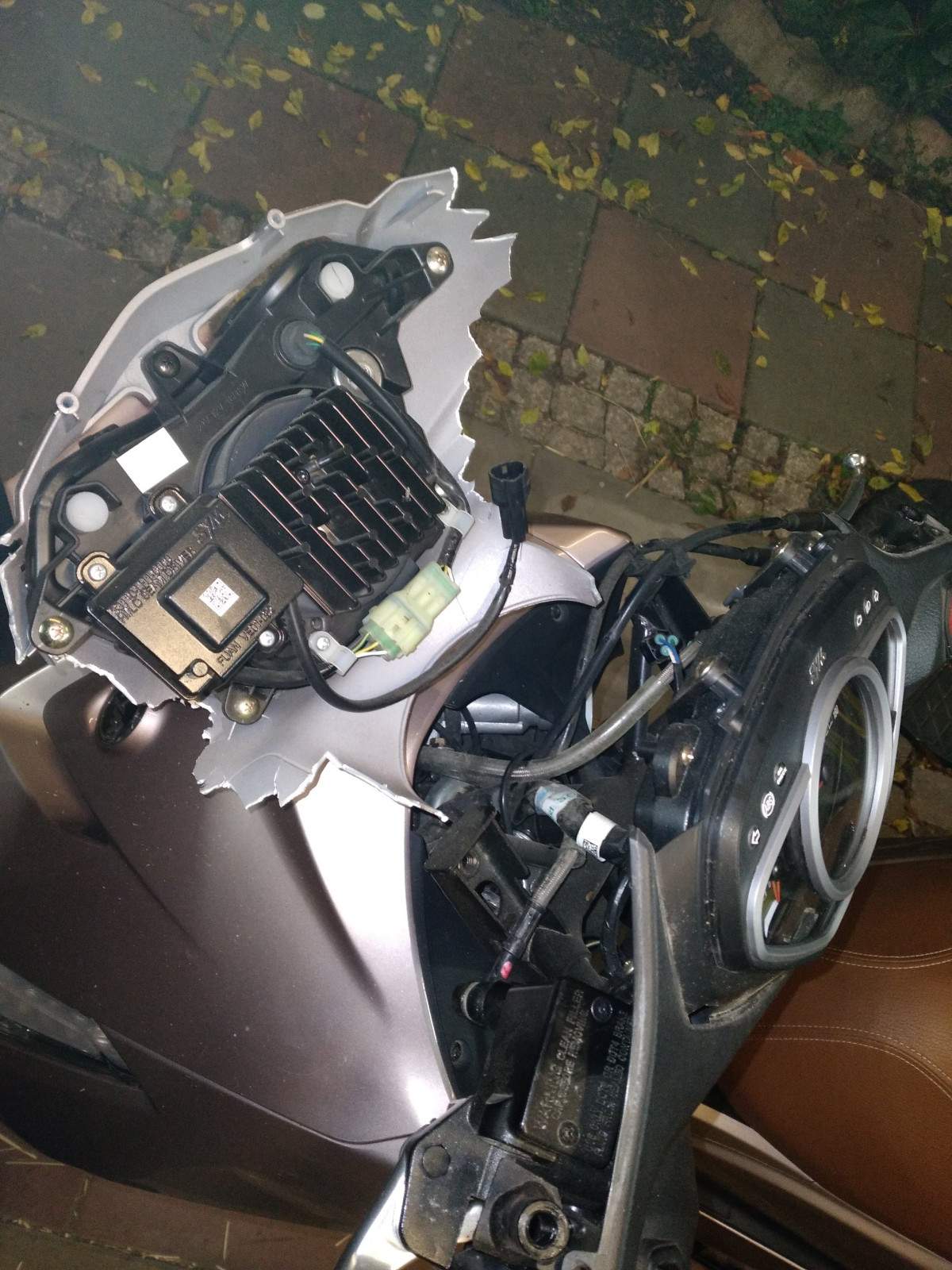

Der Titel ist etwas irreführend. Ich beschreibe den Tausch der vorderen Verkleidung um Lenker und Scheinwerfer - wobei auch der LED-Frontscheinwerfer in die neue Schale mit umgebaut werden muss. Alle Arbeiten entsprechen also denen beim Tausch des Hauptscheinwerfers. Heute nach Feierabend war es 4 Grad kalt. Bei solchen Temperaturen sollte man bei Arbeiten an der Kunstoffverkleidung sehr vorsichtig sein, da das Plastik schnell bricht. Und genau das hatte ich vor, um schneller voran zu kommen...
Eine Seite der Befestigung der Lenkerverkleidung war seit längerer Zeit gebrochen und da ein Riss entstand, wackelte der an der Verkleidung montierte Scheinwerfer auf schlechten Straßen. Was mit dem Beginn der dunklen Jahreszeit auffälliger wurde....
Die alte Verkleidung knabberte ich mit der Gartenschere ab, bis ich sehen konnte, wo die Lenkerverkleidung befestigt wurde und sich am besten abnehmen lässt.
Abbau: Beide Spiegel mit 17er SS abnehmen. Fünf Schrauben sind zum Abbau der Lenkerverkleidung zu lösen. Da man äußerlich nur an genau diese 5 Schrauben herankommt, eigentlich selbsterklärend... Zwei etwas größere Schrauben unten am schmalen Ende seitlich, wo bei meinem Roller der genannte Bruch+Riss im Kunststoff zu finden war und drei kleine Schrauben, 1x an der Rückseite des Lenkkopfs mittig unter den Instrumenten und 2x unten hinter den Griffen. Dann kann man die Blende um die Instrumente herum nach vorn abnehmen und kommt an 2 darunter versteckte Schrauben, an denen die Lenkerverkleidung letztlich noch hängt.
Ebenfalls mit 5 Schrauben wird der LED-Scheinwerfer ab- und wieder in die Lenkerverkleidung anmontiert. Alles wieder in umgekehrter Folge montiert - fertig.
Eine Bemerkung zu Teilepreisen. Die neue Lampenverkleidung im Originallack hatte ich fast genau vor einem Jahr für 46,87€ gekauft. Beim selben Laden kostet das selbe Teil aktuell 59,88 Euro. Über 13 Euro und rund 30% Steigerung pro Jahr, da weiß man, warum die KFZ-Versicherung jedes Jahr teurer wird...
Bei der Gelegenheit habe ich den manchmal bei Sonne/Wärme unzuverlässigen Bremslichtschalter rechts ersetzt. Die Sorte BLS ist häufig und für wenig Geld zu bekommen - da der Originalschalter eine Gummihülle für den Schaltknubbel besitzt, habe ich wieder solch einen BLS genommen. Für den halben Preis vom Original...
An der Stelle, wo die Verkleidung gebrochen war, habe ich die beiden Schrauben jetzt nicht so fest, wie zuvor, angezogen und mit Schraubensicherung und einer Nylon-Unterlegscheibe gesichert.
