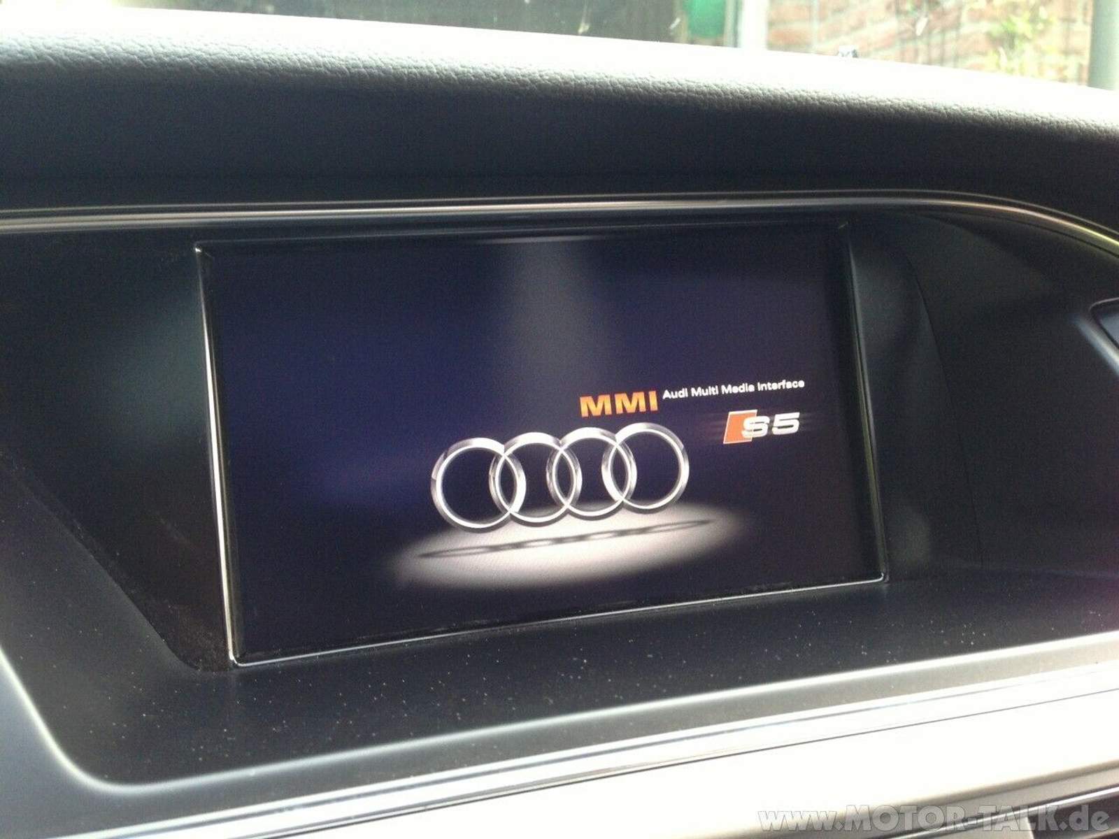

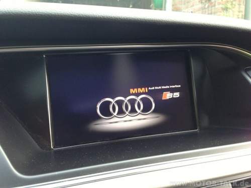

Audi A4 / A5 / Q5 - Umbau auf Facelift MMi3g+ inkl. Farbfis / Bluetooth Audio Streaming / B&O
Umgebaut wurde ein Audi A5 auf Facelift MMI3g+
- zuvor war ein MMI2g - BASIC Monochrome mit Monochrome Fis verbaut
Was wird benötigt :
Head Unit mit Festplatte MMi3g+
Radio Tuner
Monitor
Blende
B&O Verstärker
Bedieneinheit MMi3g Facelift
Farb Fis - neuer Tacho
Gateway mit MostBus / MMi3g
Kabelsatz- Eigenanfertigung ; Most bus neu verlegen - Monitor Kabel und Bedieneinheit Verbindung neu
Codierungen sowie Freischalten des Komponentenschutz
Umbauzeit ca. 8 Std.
Kosten zum Umbau und mehr siehe : https://www.facebook.com/.../?...
Gruss Andy
