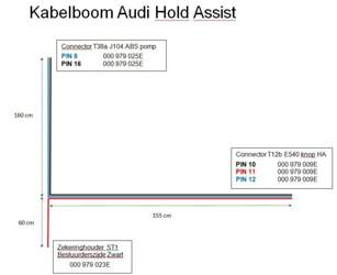

Teilenummern :

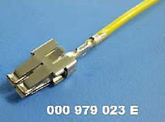

Parkbremstaster+Bergassi :   8K1 927 225 C WEP   1x

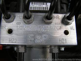

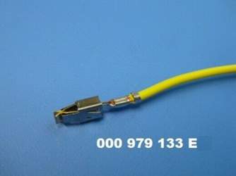

Pin ABS                         :     000 979 025 E          1x
Pin Parkbremstaster         :    000 979 009 E          2x

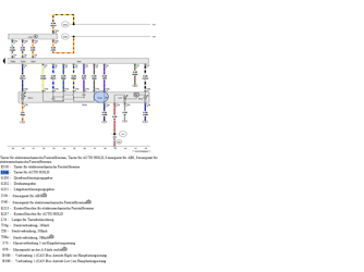

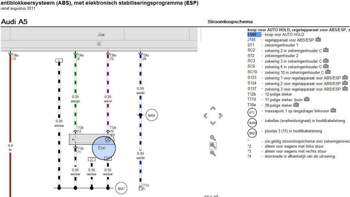

Anschluss am Stecker Parkbremse :     ==== >  ABS - Steuergerät  // ( Zündungsplus)
(der org. Stecker der für die Parkbremse jetzt schon liegt kann bleiben, es werden lediglich die Pins mit dazu gesteckt // siehe Fotos)  -  Am ABS-Steuergerät sind die Pins FREI
Pin 10 Stecker Parkbremstaster  ==> Pin 16 am ABS Stg. (das ist die optische Rückmeldung (led) am Taster)
Beim A4 Avant Mj 2007 sowie ggf bei anderen Modelle (auf den A5 trifft dieses NACH Mj 08er nicht zu) kann es sein das hier der Pin 16 ODER 36 -je nach Ausstattung zu verwenden ist- dies bitte immer vorher an Hand der passenden Stromlaufpläne überprüfen!!!)
Audi Q5 ---> immer Pin 36 am ABS-Stg
Pin 12 Stecker Parkbremstaster ==>  Pin 8  am ABS Stg.

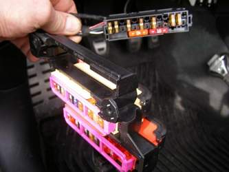

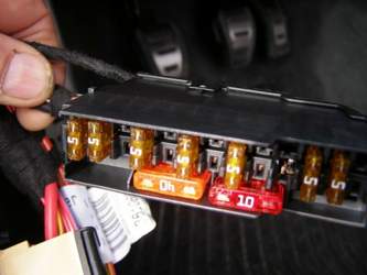

Pin 11 Stecker Parkbremstaster ==>  Zündungsplus am Sicherungskasten / Fahrerseitig ( od. Sicherungsträger 4  Steckplatz 9 Orginal)
Alternativ Parallel auf einen bestehenden Zündungsplus legen.

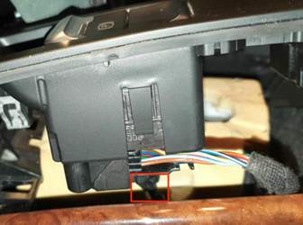

der alter Parkbremstaster lässt sich von unten dann ebenfalls ausclipsen
neuen Einsteckern (passt 1 zu 1 )

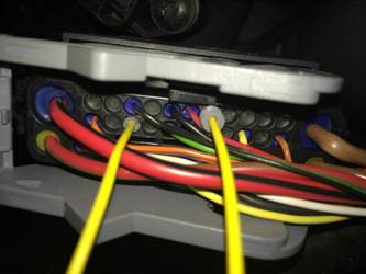

Die Kabel in den Stecker laut Belegungsplan einpinnen

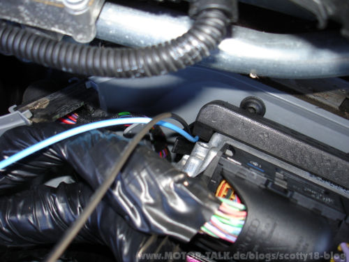

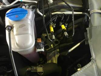

Für den Kabelweg habe ich das Kabel entlang des Mitteltunnels nach vorne in den Fahrerfussraum gelegt, von da aus richtung Bordnetzsteuergerät und dann durch den Wasserkasten nach oben in den Motorraum.
Von dort aus durch die bestehenden Kabelführungen zum ABS Stg.

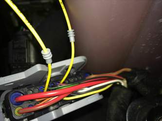

UPDATE :  (FOTOS zur Kabeldurchführung siehe ENDE der Bildergalarie)
WICHTIG !!!:

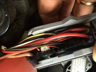

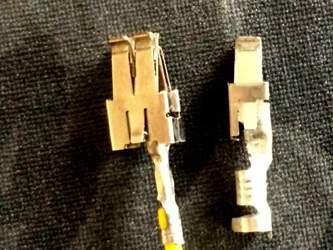

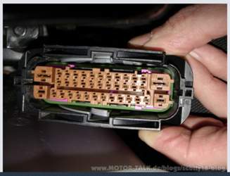

Beim einpinnen im Stecker des ABS Stg. auf die Verriegelung achten- diese muss 100% entrastet sein (es steht OPEN / CLOSE drauf) - durch verschieben lässt dieser sich verstellen !
Ebenfalls ist darauf zu achten das man die Pins an der Richtigen Positon einpinnt (siehe Stecker Belegung in den Fotos in der Galarie) od. KLICK

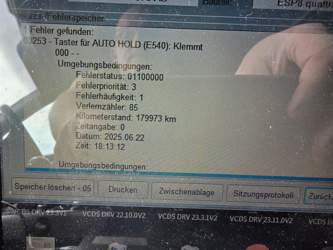

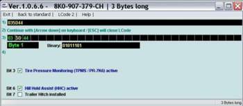

Codierung :
(es sind nicht ALLE ABS Stg. HillHolder fähig, dies ist über die Codierung zu testen, nimmt er die Codierung an so ist das Stg fähig) - Die Codiervorgabe in VCDS kann durchaus angezeigt werden- es wenn er die Codierung annimmt ist es fähig.
Dank mehrer Nachrüstungen an diversen Modellen A4 S4 A5 S5 etc - kann ich sagen das bei neuren Modellen es bisher IMMER problemlos war !
Es ging bisher nicht bei einer A4 Limo aus 2007 - ohne RDK .
Steuergerät 3 (ABS/ESP)
Lange Codierung 10  ==> Byte 1 :
         Bit 6
                               Bit auf 1 setzen
(0=nicht verbaut, 1=verbaut)
Ab Werk wird das System NICHT mit DSG / Automatik angeboten - ein "Versuch" steht hier nächste Woche an, ich denke aber er wird Positiv ausfallen!

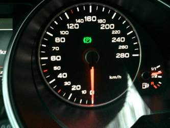

Nach richtigen Verkabeln und Codieren - Motor starten - Anschnallen ; den taster drücken und dann sollte es funktionieren :)
Bei aktivem System leuchtet die Kontrollleuchte am Taster  - das "P" der Parkbremse wird grün wenn es aktiv ist und der Bremsdruck gehalten wird .

1. Anschluss Rückmelde-LED des Hill Holder Tasters an das ABS-Stg J 104: Du schreibst, dass je nach Ausstattung PIN 16 oder 36 benutzt werden sollen. Genaueres wäre den Stromlaufplänen zu entnehmen. Ich habe erwin-Zugang und mir die Pläne für mein Fahrzeug angeschaut. Leider steht da das Gleiche drin: Je nach Ausstattung PIN 16 o. 36. Von welcher Ausstattung hängt denn die Belegung ab? Oder ist ggf. bereits ein PIN ab Werk belegt und man nutzt dann den anderen. Evtl. weißt Du da schon etwas mehr.
2. Die größte Herausforderung ist ja die Verlegung der Zuleitung vom Fahrzeuginnenraum durch die Schottwand in den Motorraum. Du schreibst, dass Du im Bereich des Bordnetz-Stg. in den Motorraum gegangen bist. Auf der Motorraumseite sitzt dort ja unter der Wasserkastenabdeckung das Motorsteuergerät. Muss das dafür ausgebaut werden um die Leitung durch die Schottwand zu führen.
Es wäre echt super von Dir, wenn Du mir bei den Fragen noch weiterhelfen könntest.
Viele Grüße
Jens
Tue Nov 29 12:53:40 CET 2011    |    Scotty18
1) A4 oder A5 ? beim A5 war es bis jetzt IMMER Pin 16- auch bei den 8ks wo ich es nachgerüstet habe war es PIN 16 - in der Regel war Pin 36 auch immer belegt
2) nein muss nicht ausgebaut werden, ich habe hier schon fotos davon liegen, ich werde die Kabeldurchführungsfotos in diese Woche noch dem Thread ergänzen, bin leider noch nicht dazu gekommen

Sun Mar 04 20:08:29 CET 2012    |    Turboschlumpf136213
Eigentlich braucht man das 000 979 009 E doch 2 x, da es drei Pins am Hillholder-Taster sind, oder? ;)
Sun Mar 04 21:27:49 CET 2012    |    Scotty18
werd ich ergänzen, stimmt ;)
