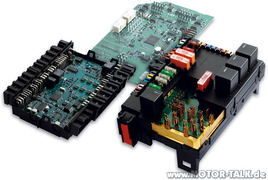

            Hier eine Anleitung zum Freischalten der CH / LH Funktion beim A3 8P / 8PA / Golf V .... TT .. TT²
An zusätzlicher Hardware muss nichts verbaut werden.(CH/LH ist dann jedoch immer -Tag und Nacht- eingeschaltet und kann nicht ausgeschaltet werden)
Zuerst folgende beide Sachen codieren: Stg 09 Bordnetz
 (zuerst klären ob das Stg auch CH/LH fähig ist- nicht alle und gerade ältere Mj´s unterstützten dies nicht, pauschal bei Xenon und oder / Nebelscheinwerfer+Fussraumbeleuchtung - geht es ..)
ANMERKUNG: Bei einem A3/Golf ; ab Mj2010 geht des NICHT mehr, dort wurde umgestellt auf BCM (Bordnetz&Komforstg in einem) ; und es ist derzeit nicht mehr möglich, ohne den Regenlichtsensor es freizuschalten !!!
Byte 00 Bit 5 Assistenzfahrlicht mit Leaving-Home aktiv und
Byte 00 Bit 7 Coming-Home aktiv
BYTE 02 Bit 4 Coming Home Modus (Potentiometer) = auf 1 codieren
Dann einmalig den Pin 12 von Stecker E des Bordnetzsteuergeräts bei eingeschalteter Zündung gegen Masse halten. Dies aktiviert die CH/LH-Funktion. bzw. simuliert dem System einmalig drücken des Tasters am Lichtschalter
(orginal läuft dies über den Taster am Lichtschalter; den kann man ebenfalls nachrüsten und dabei das ganze noch abschaltbar machen )
Desweiteren gibt es die Möglichkeit das ganze über die Nebelscheinwerfer laufen zu lassen :
http://www.motor-talk.de/.../...udi-a3-a4-alt-golf-v-etc-t2839416.html
hier der Thread dazu :
http://www.motor-talk.de/.../...-ueber-nebelscheinwerfer-t2825104.html
Dies hat u.a. den Vorteil das gerade bei XENON die Brenner geschont werden ...
That`s it
Nach Belieben kann noch die Leuchtdauer angepasst werden:
Steuergerät 09  Anpassung (21/23 Byte)
STG 09 (Bordnetz) auswählen
STG Anpassung -> Funktion 10
- Kanal 001 (Coming-Home Zeit)
Auflösung: 1 Sekunde
Wertebereich: 0 - 120 Sekunden
- Kanal 002 (Leaving-Home Zeit)
So ist es beim A3  ab Bj 2003 und es geht auch beim  TT² ; Golf V .....
-Auf Wunsch kann ich es auch freischalten/codieren ... Bitte über PN oder Mail:
reas500@o2online.de
Gruss
Andy

hab mir heute die funktion reincodieren lassen! Da ich jetzt aber noch
Dann einmalig den Pin 12 von Stecker E des Bordnetzsteuergeräts bei eingeschalteter Zündung gegen Masse halten. Dies aktiviert die CH/LH-Funktion. bzw. simuliert dem System einmalig einen Lichtsensor vor.
machen muss und ich nicht so recht weiß wo genau das steuergerät ist und wie ich das machen muss, wollte ich fragen ob du hierzu noch nähere information schreiben kannst...
vielen dank chris
Sat Jan 26 19:24:10 CET 2008    |    Scotty18
das Bordnetzsteuergerät befindet sich unten rechts im Fussraum (unterhalb) des Lenkrades.. Dazu muss die Verkleidung unter dem Lenkrad weg.
(3 schrauben)
Danach siehst du das Stg.  (da wo die ganzen Kabel reingehen und Stecker drin sind ;) )
Am Bordnetzstg. siehst du dann bei genauerem Hinsehen den Stecker E (ist beschriftet am Stg)  um den Stecker zu entfernen musst du die Entriegelung nach rechts bzw. nach aussen zur Tür hin schieben  - erst danach kannst du den Stecker rausziehen.
Am Stecker E musst du dann den PIN 12 suchen .. bzw. abzählen..
Den Pin 12 dann am Stg. einmal gegen masse halten und das ganze danach wieder zusammenbauen...
MFg
Andy
