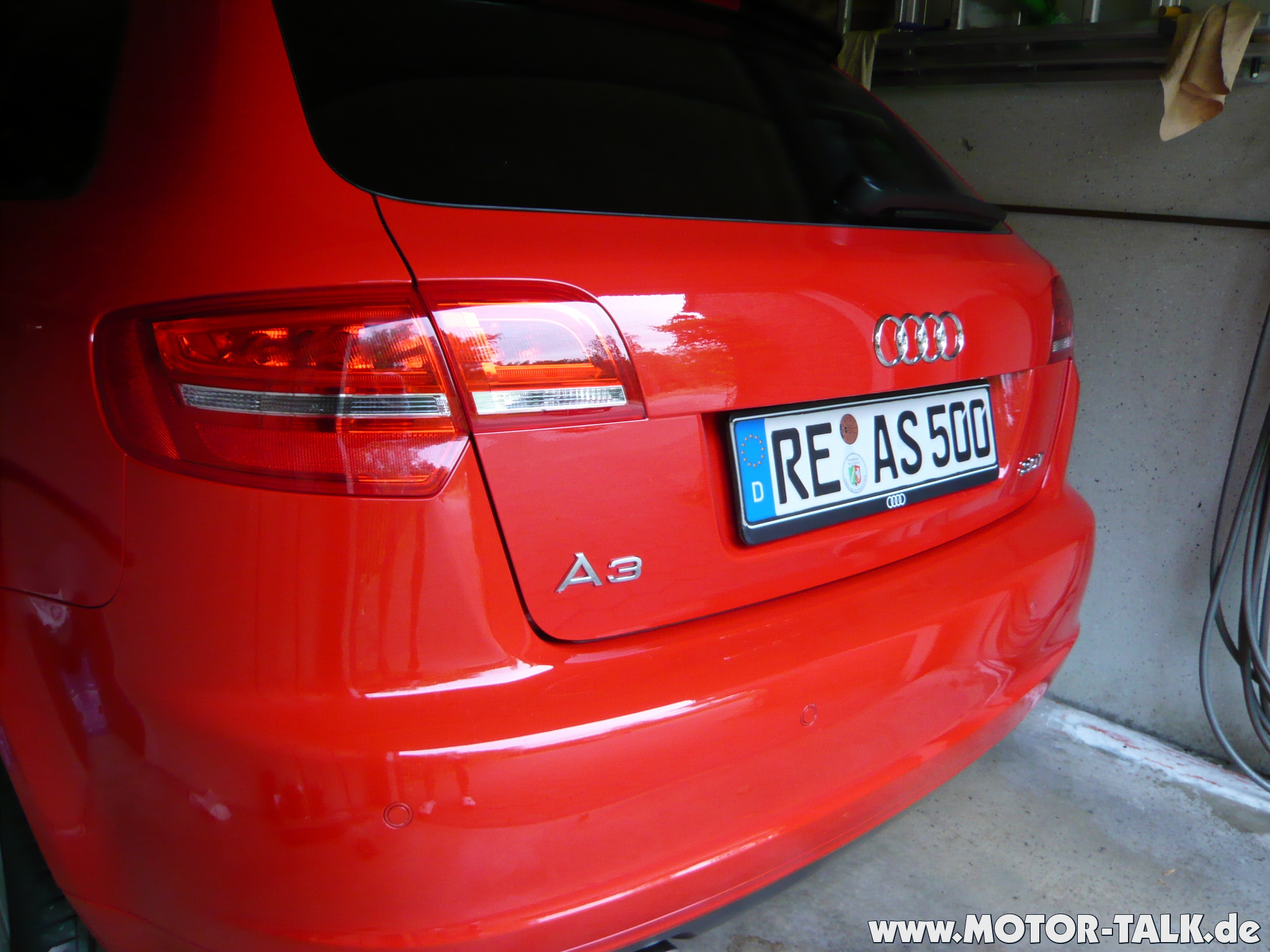

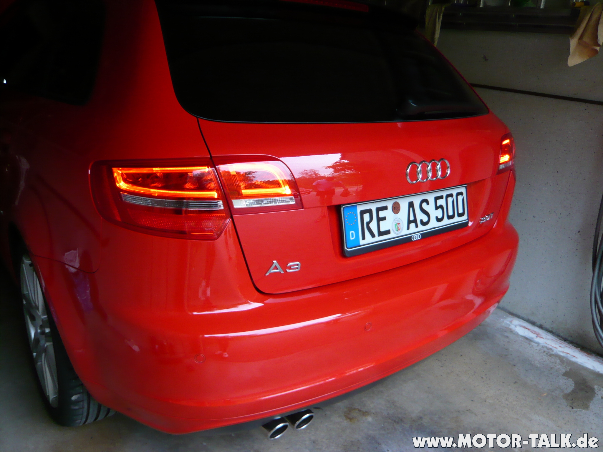

VORWORT:
Was ist anders ?
* Neues Disign
* Erstmals im A3 auch LED Technik (LED-Lichtband)
* Blinker in Weiss; Birne gelb
so schauts aus :

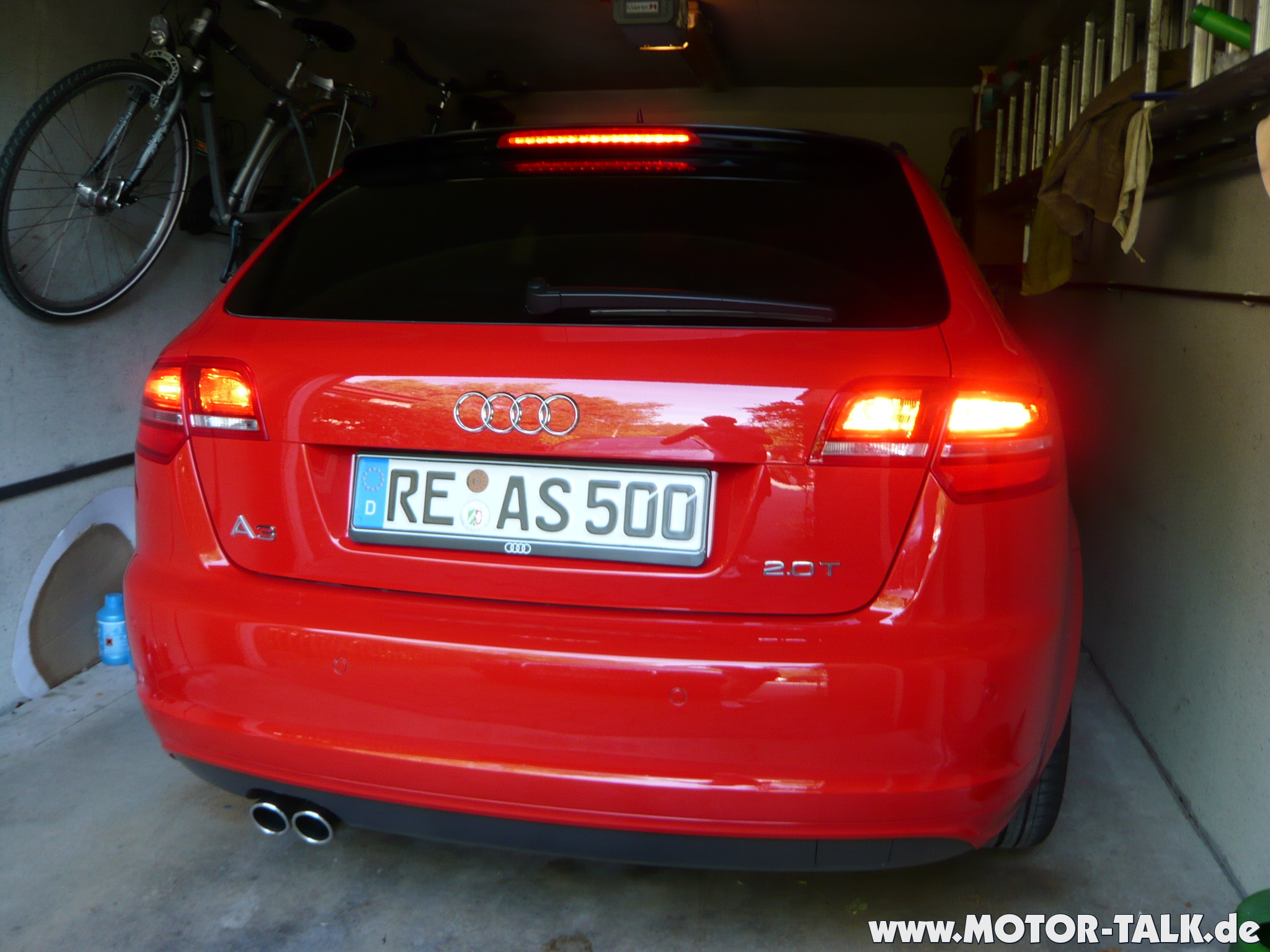

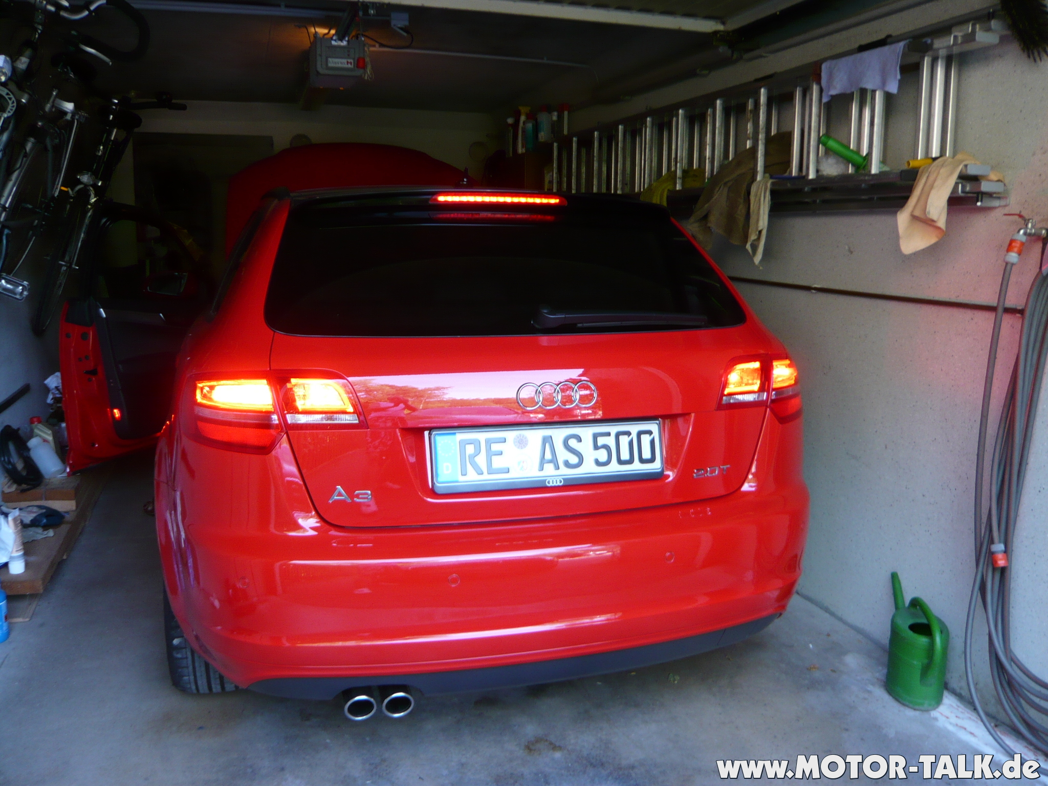

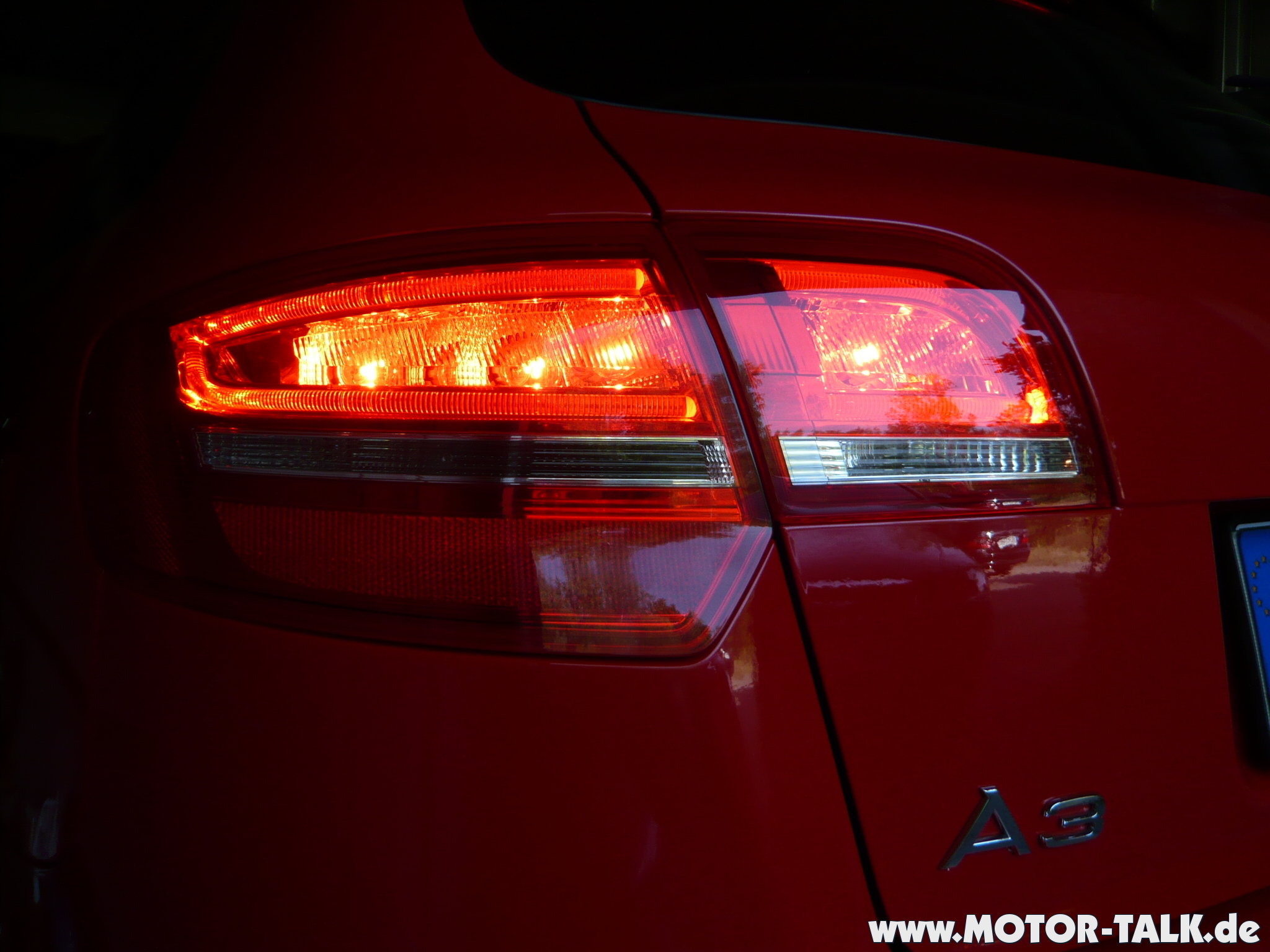

Was brennt beim Bremsen?
- die beiden Schlusslichtbirnen/Bremslichtbirnen in der aussen Leuchten sowie die Nebelschlussleuchten (gleich hell) auf 100%
- das Lichtband bleibt unverändert hell !
hier ein VIDEO davon:
http://www.motor-talk.de/.../...celift-rueckleuchten-t1876609.html?...
* Hier zwei Fotos wie es aussieht wenn das Abblendlicht/Standlicht eingeschaltet ist und gebremst wird :
http://www.motor-talk.de/.../Attachment.html?...
* Hier nur BREMSEN ohne Licht AN

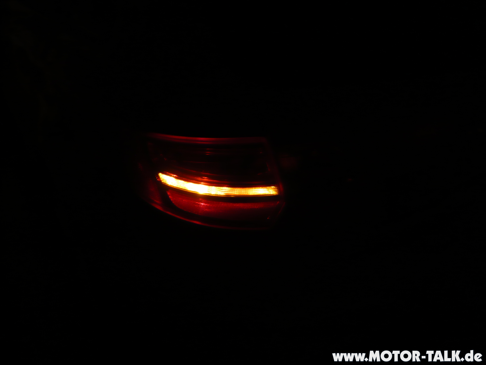

Wann ist das Lichtband AN?
- Sobald das Abblendlicht oder Standlicht eingeschaltet ist
http://www.motor-talk.de/.../Attachment.html?attachmentId=568361
ALLES AUS:
http://www.motor-talk.de/.../Attachment.html?attachmentId=568360
Nur der Blinker:
http://www.motor-talk.de/.../Attachment.html?attachmentId=568356
