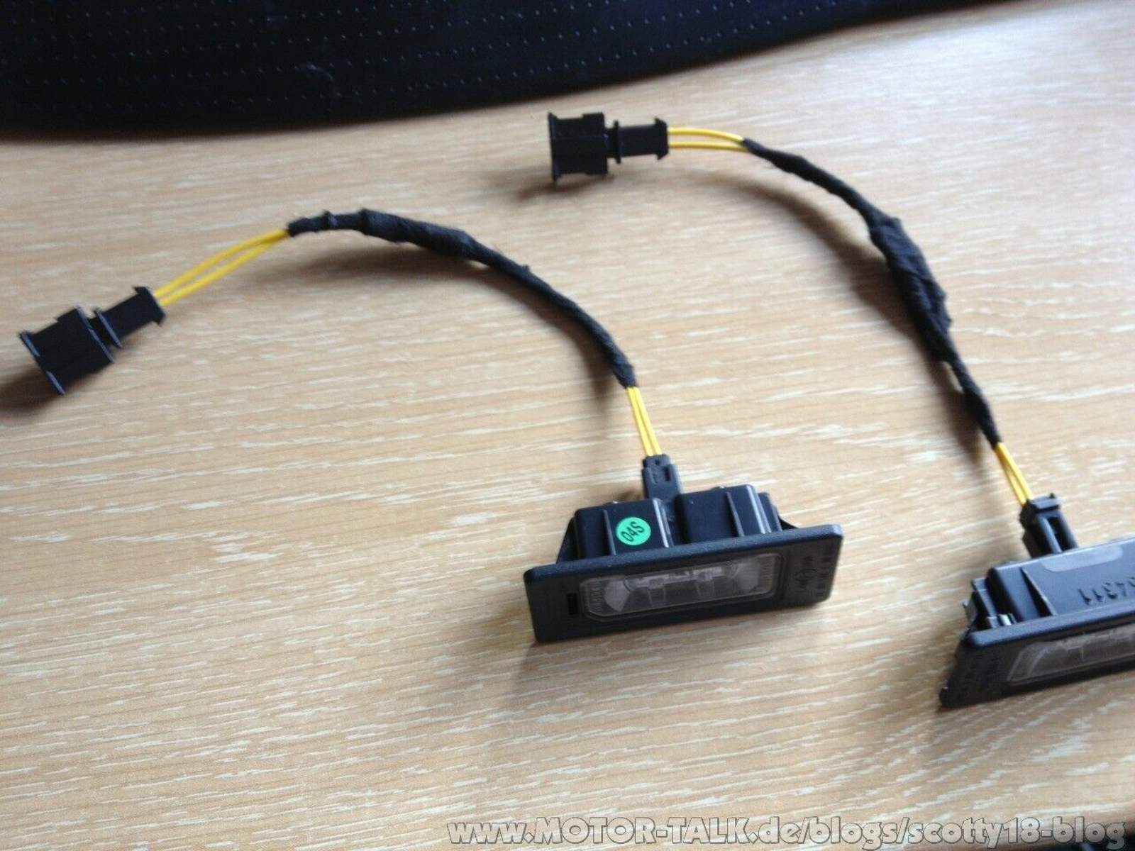

Orginal LED-Kennzeichenbeleuchtung vom A5 Facelift
passend auch für A7 A6 A1 Q3 Q5
Teileliste :
2x LED Kennzeichenleuchte      4G0 943 021
2x Stecker                            4B0 971 832
2x Gegenstecker                    535 972 712
2x Pin/Leitungssatz                000 979 009 E
2x Pin/Leitungssatz                000 979 132 E
4x Verbinder                          -(Conrad/Reichelt etc)
(wahlweise kann die Verbindung auch gelötet werden)
1x Isostofftape                      Coroplast-Stoffband / Audi
TEILENUMMER FACLIFT CARBIO (passen beim A5 Carbio sowie A3 -alle modelljahre)
- es werden KEINE Adapter benötigt !
4H0 943 021
4H0 943 022
- leuchten siehe letzten Bilder der Galerie
Ausbau der Kennzeichenbeleuchtung ist u.a. im Handbuch beschrieben, einfach die leuchte an der "Einkerbung" mit einem Breiten Schraubendreher zur Seite (aussen) drücken und nach unten ziehen (5min "arbeit) .
Dank der Adapter - Plug and Play
Belegung der Adpater
Pin 1 gegen Stecker zur org. Leuchte (Fahrzeugseitig)   ----> Pin 1 LED Leuchte (NEU)
Pin 2 gegen Stecker zur org. Leuchte (Fahrzeugseitig)   ----> Pin 2 LED Leuchte (NEU)
(rechts und links gleich)
Auf Wunsch kann ich das SET komplett liefern. Anfragen bitte per PN .
Gruss
Andy

Sat Jan 14 20:35:33 CET 2012    |    SERC 10
Wofür braucht man die Verbinder?
Hätte man nicht von Stecker zu Stecker pinnen können, ohne diese Teile?
Gruß RC
Sun Jan 15 10:38:00 CET 2012    |    Scotty18
die Beiden Pins sind verschieden!
einmal einen STIFT "Vaterstück" und einmal die "Buchse"
gruss
Andy
Sun Jan 15 17:38:50 CET 2012    |    SERC 10
Ich frage mich gerade was das damit zutun haben soll?
Ich kann doch trotzdem auf der einen Seite den Stift in den Stecker und auf der anderen Seite die Buchse in den Stecker einrasten. Ich muß das auf Arbeit auch des öffteren mal machen, aber sowas würde nicht gehen.
User"CAHA_B8" aus dem 8K Forum bietet die selben Adapter an für den 8K und diese haben auch keine Verbinder zw. den Steckern.
Gruß RC
Sun Jan 15 17:59:57 CET 2012    |    Scotty18
Ich nehme FERTIGE Leitungssätze mit den PINS am Ende - jeweils 2 von einer Art am Ende!
CAHA nimmt nur die Pins und crimpt selbst die Leitungen an, ist aufwendiger - aber günstiger.
Daher nutze ich die Verbinder- Wahlweise kann man auch Löten.
Sun Jan 15 18:53:40 CET 2012    |    SERC 10
Aha ;) .
Ich hätte mir die Verbinder trotzdem gespart und einfach eine Aderendhülse genommen und diese dann gepreßt zw. den Aderenden. Ist noch billiger :D.
RC
Sun Jan 15 18:54:46 CET 2012    |    Scotty18
aaaahja ;)
man kanns danach auch einfach verdrillen ;)
Möglichkeiten gibts viele- das ist auch nur "ein Bsp." !

ok, ist plug&play und man kann wieder umrüsten wenn mann möchte?
Fri Jul 13 19:49:11 CEST 2012    |    Scotty18
ja! einfach leds raus und adpater ausstecken- fertig!
ist alles ohne probleme rückbaubar
gruss andy
