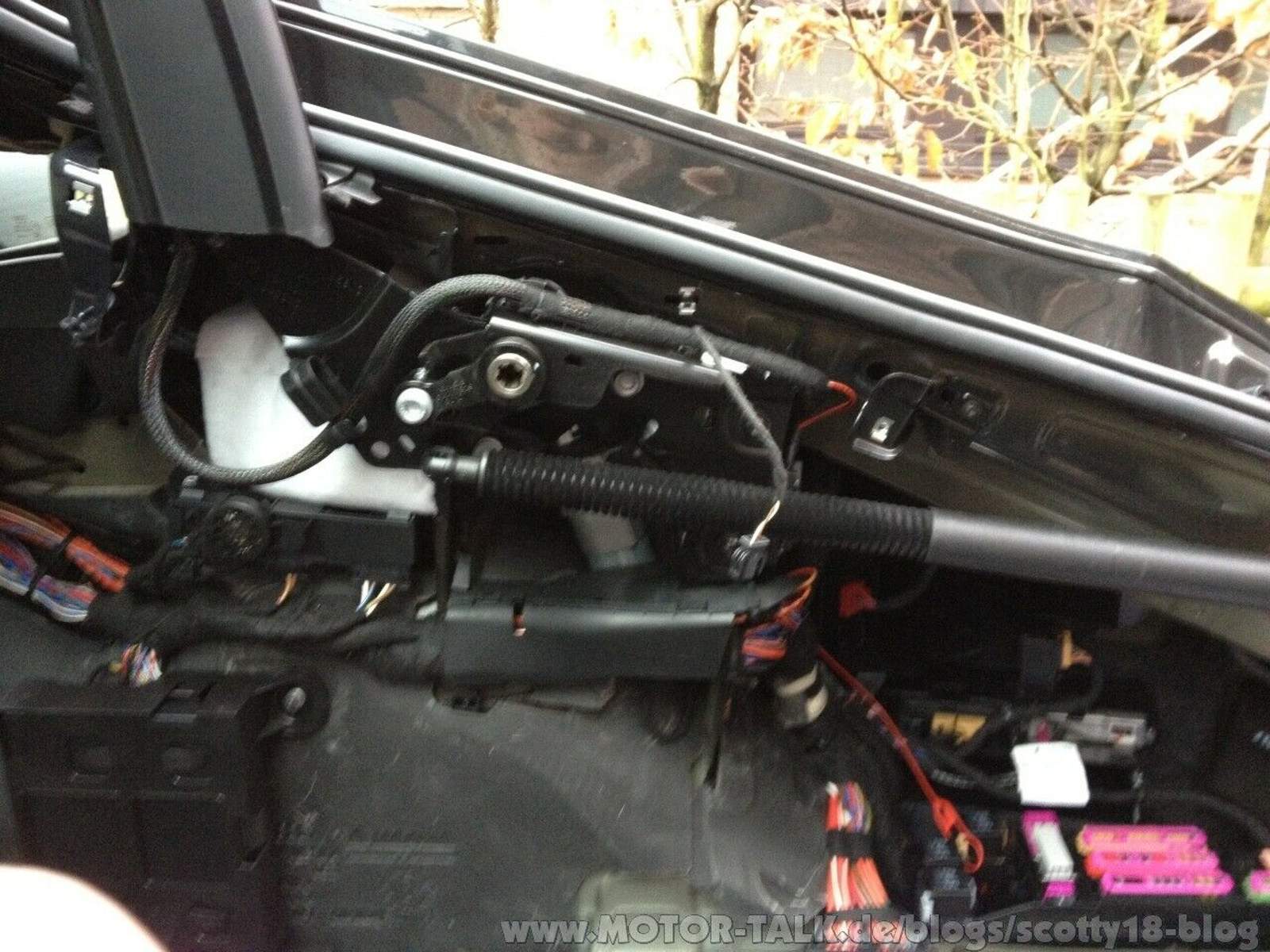

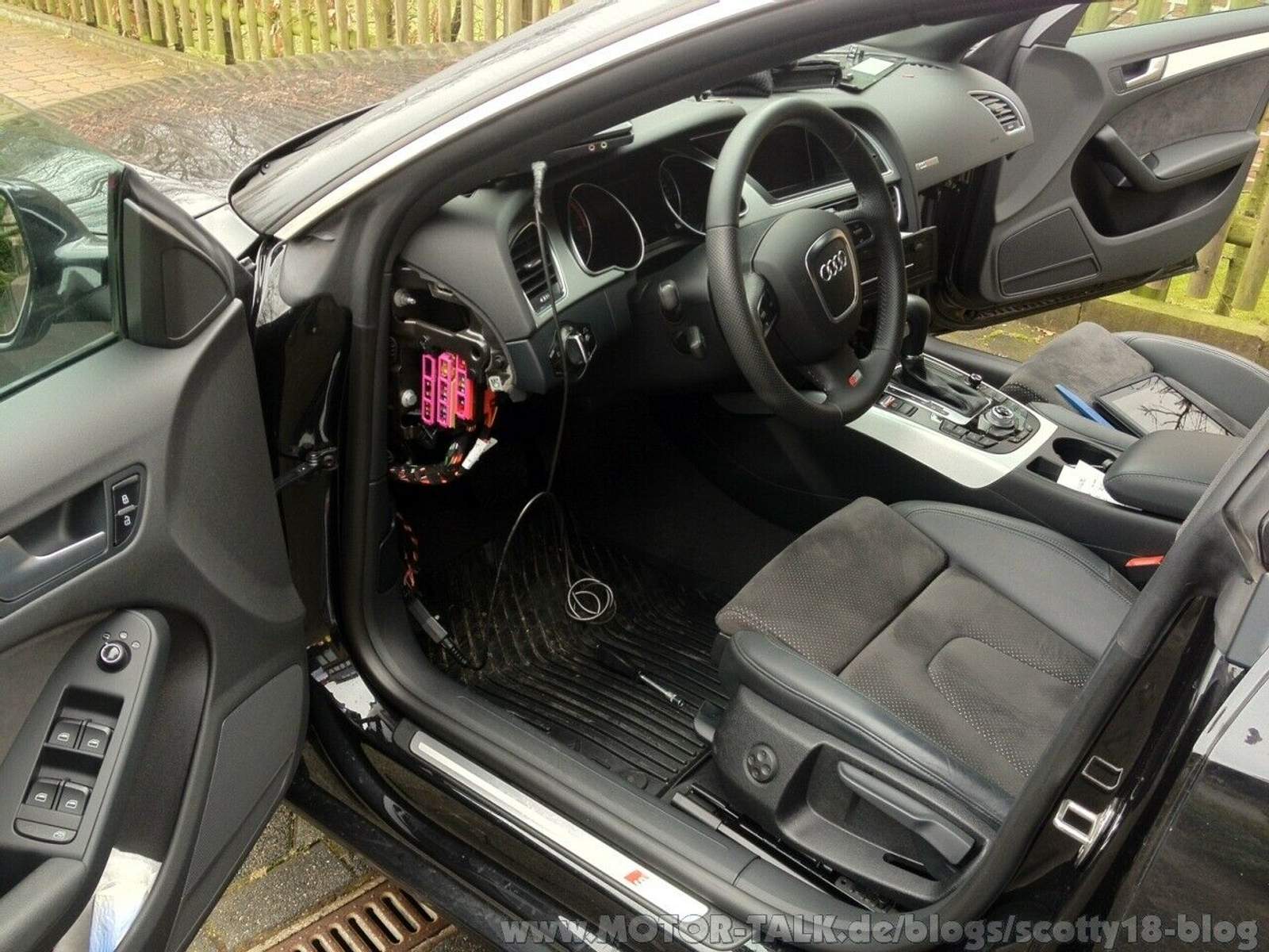

Der Einbau ist mit etwas Zeit und Aufwand verbunden, grober Ablauf:
Das Steuergerät wird im Kofferraum Rechts verbaut, hierzu muss Dauerplus und Masse aufgelegt werden, zudem beim A4 A5 eine Canbus Leitung nach vorne zum Beifahrer Can-Bus Verteiler gezogen werden.
Beim A6 A7 A8 befindet sich dieser Verteiler im Kofferraum.
Desweiteren muss eine  Videoleitung nach vorne zum MMi - Rechner (Mittelkonosle) gezogen werden- Dazu muss das Handschuhfach demontiert werden.
Die Kamera wird wie org. in der Griffleiste integriert -. Die Leitungen müssen hierzu am org. Kabelstrang bis in den Kofferraum gelegt werden.

- Die bilder in der Galarie zeigen einen kleinen Überblick über die Montagearbeiten
Zeitauwand ~ 2-3std.
