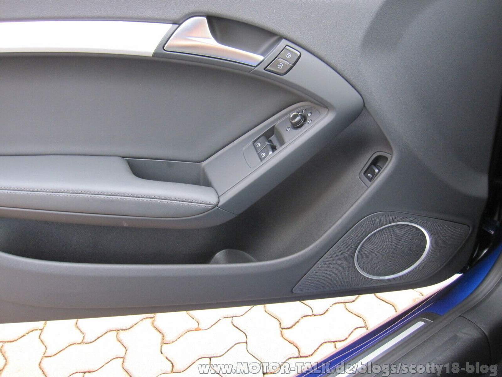

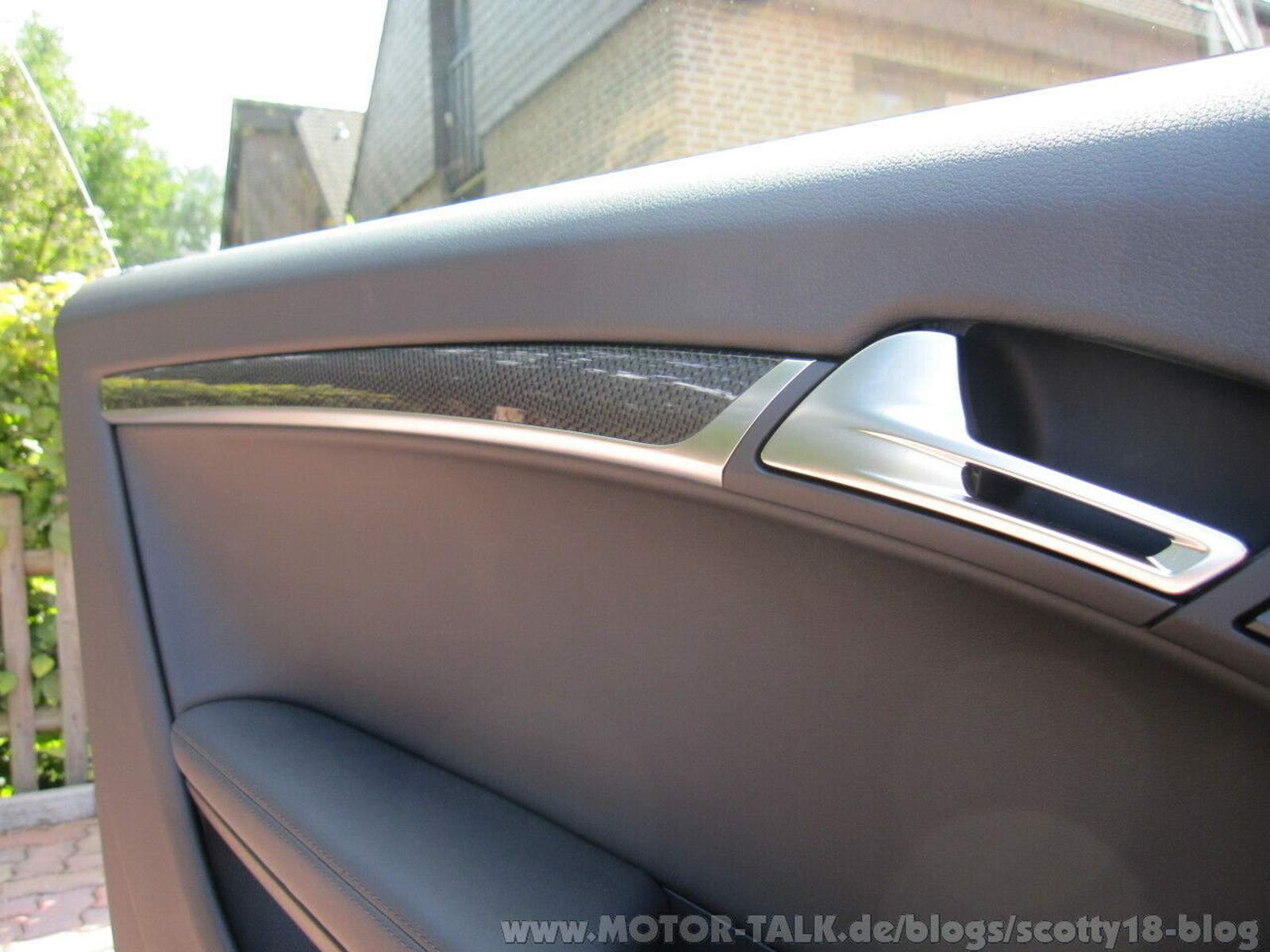

 Umbau auf Carbondekorleisten und Mittelkonsole / Bedieneinheit MMi vom RS5
Teilenummern :
8T0867409N 6T3 (seitenleiste links) vorne
8T0867410N 6T3 (seitenleiste rechts vorne
8T0867419N 6T3 (seitenleiste links) hinten
8T0867420N 6T3 (seitenleiste rechts) hinten
Mittelkonsole carbon
8K0 863 305 AB 6T3

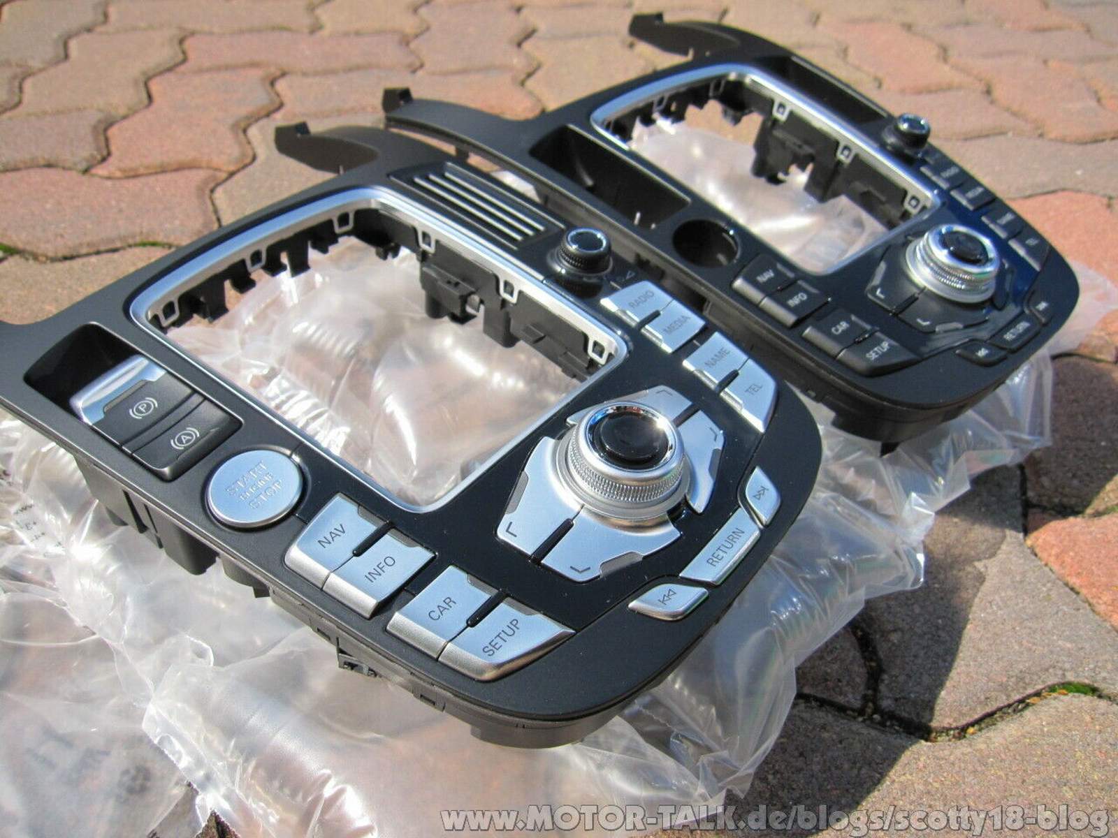

RS5 MMi- Bedieneinheit mit joystick / MIT Keyless - Startknopf :
8T0919609K WFX

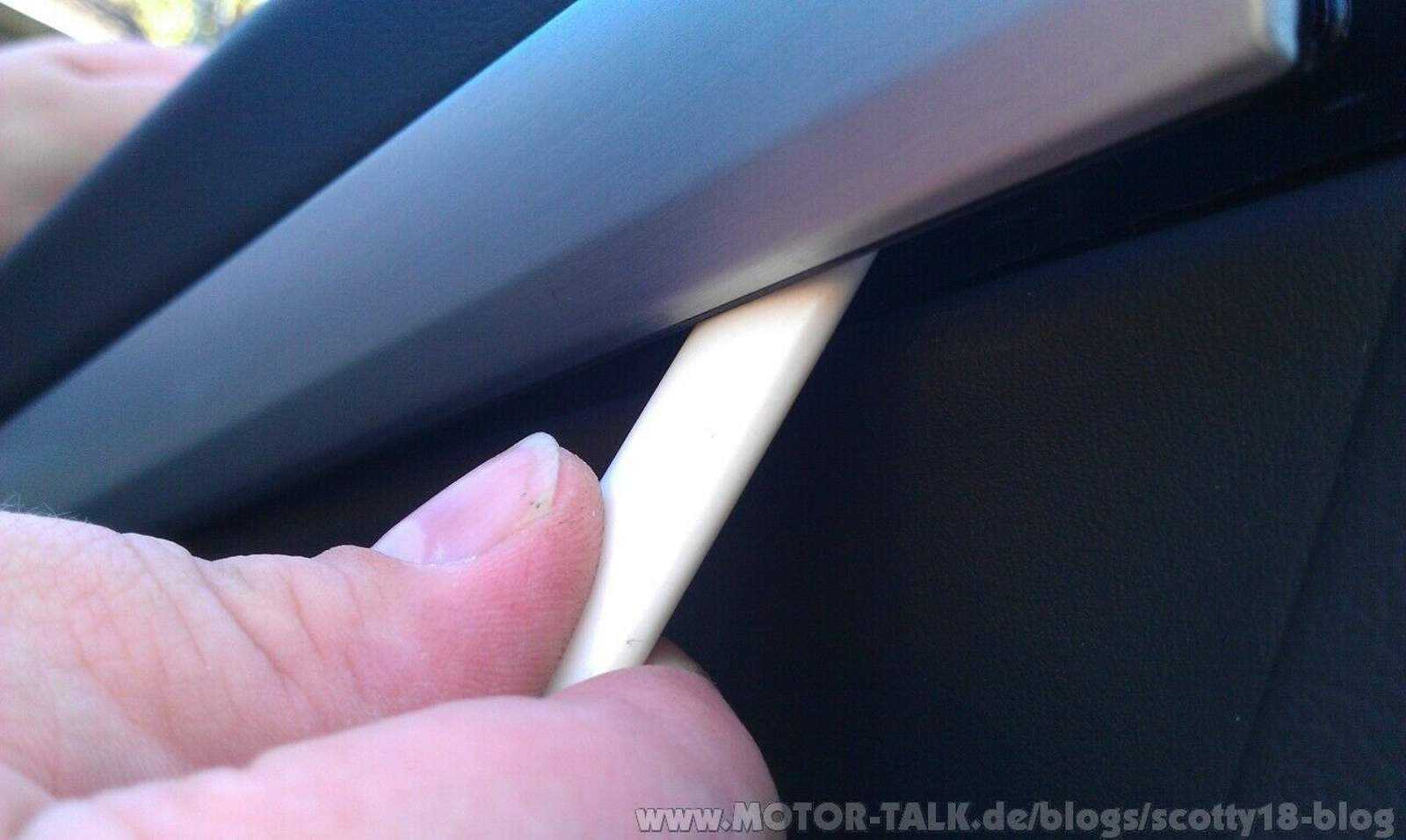

Einbau der Türleisten ist kein Problem, mit einem Keil (siehe Foto) unter die Leistengreifen und ausclipsen, vorne wie hinten gleich !
Für die die Zierleiste an der Mittelkonsole, muss die gesamte Mittelkonsole ausgebaut werden, von unten ist diese mehrfach mit T25er Schrauben verschraubt.
Zeit für die Mittelkonsole ~ 45min wenn man geübt ist, beim ersten mal hat es auch etwas länger gedauert ;)
Gesamtzeit inkl. Tasterumbau MMi Konsole ~90min
Den Rest Vorher- Nachher sieht man auf den Fotos, meine anfänglichen Vermutungen das es zu dunkel im Innenraumwirkt, haben sich nicht bestätigt, ich finde es wirkt nun noch hochwertiger, auch wenn das Alu gebürstet auch sehr hochwertig wirkt.
Die RS5 Türgriffe wurden schon bei der Dämmaktion verbaut- Danke hier noch mal an Magnoangemon, der dies Professionell bewerkstelligt hat :)
zudem wurden vom Facelift die Fensterheber;Heckklappentaster und Spiegelverstellschalter nachgerüsttet :
Fensterheberschalter links 8K0 959 851 G V10 (Coupe)
Fensterheberschalter rechts 8K0 959 855 B V10
Heckklappenschalter 8K0 959 831 B V10
Türinnenbetätigung RS5 links 8T0 837 019 C 6PS
Türinnenbetätigung RS5 rechts 8T0 837 020 C 6PS
Schalter Rückspiegel 8K0 959 565 E WEP (darauf achten ob anklappbar oder nicht)
Gruss
Andy

es geht- Zeitlich steht ja oben - ich hab die Mittelkonsole jetzt zum 4x ausgebaut, beim ersten mal habe ich deutlich länger gebraucht, wenn man übung hat und einmal weis wie und wo man anfassen muss, worauf man achten muss und wo welcher Schraube sitzt, geht das von der Hand, zum Ausbau bzw. rausnehmen der Mittelkonsole braucht man einen 2. Mann(Frau) da dies alleine recht schwierig ist!
Die Tachoblende bleibt so- die org. vom RS ist mir zu teuer; über 400€ "krank" ... und lackiern lassen werde ich diese auch nicht, das finde ich optisch nicht so schön....
alles in allem habe ich jetzt mit Fotos machen etc ~ 1 1/2 std. gebraucht...
Noch einfacher ist es wenn man keine Mittelarmlehne hat, dass glück hatte ich jetzt aber noch nicht

weniger als das Alu- was ich bisher berichten kann, da die untergrundfläche dunkel ist- wird man es dort auch nicht so sehr sehen,
bei ALU hingegehn sieht man schon feine kratzer oder "beulen" - kannte ich so von meinem alten A3...
Die leisten vom S5 sind noch NEUwertig und haben bisher keine macken erlitten ;)
