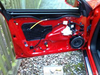

Audi A1 Nachrüstung elektrisch anklappbare Aussenspiegel; Zusatzoption : Anklappen beim Verschließen des Fahrzeuges .
Möglich bei jedem Audi A1/Q3
Tür Stg INDEX "E"
Codierung :
BYTE 4 Bit 6  Stg 42
Fertig
Weiteres siehe : http://www.facebook.com/VagDiagnose
Gruss Andy
