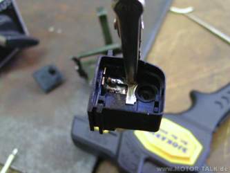

ScottyMoore
Servus,
noch ein bisl Elektrikblues......Kabel ab vom Starterknopf, Blinkerschalter hat auch seine Kabel abgeschmissen.
Keine Zeit einen neuen BliSchalter zu bestellen, daher aufg'macht und repariert.
Fussrastenanlage passt ned.........Adapter falsch montiert, passt doch.
Heute hab' ich fertig zamgebaut, Tank befüllt, morgen gibs Probefahrt.
