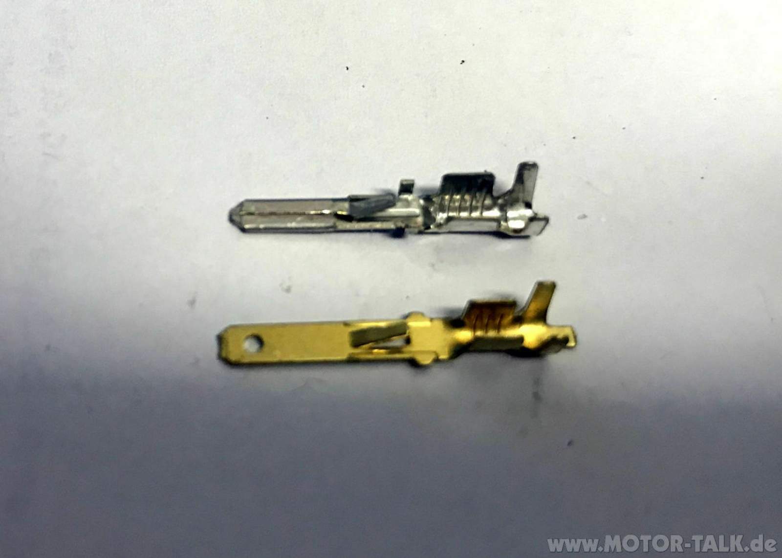

FASTIN FASTON 2.8mm
fastin-faston-vs-isofastin-faston-vs-iso
Dieser Kontakt wird im Innenraum benutzt in fast alle Steckverbindungen mit den 2.8mm Kontakten auf der männlichen Seite. Zu finden unter anderem im Zubehör Stecker. Darunter ist der ISO Kontakt abgebildet. Dieser passt auch perfekt in diese Stecker aber es ist nicht die originale Lösung aber durchaus praktizierbar.

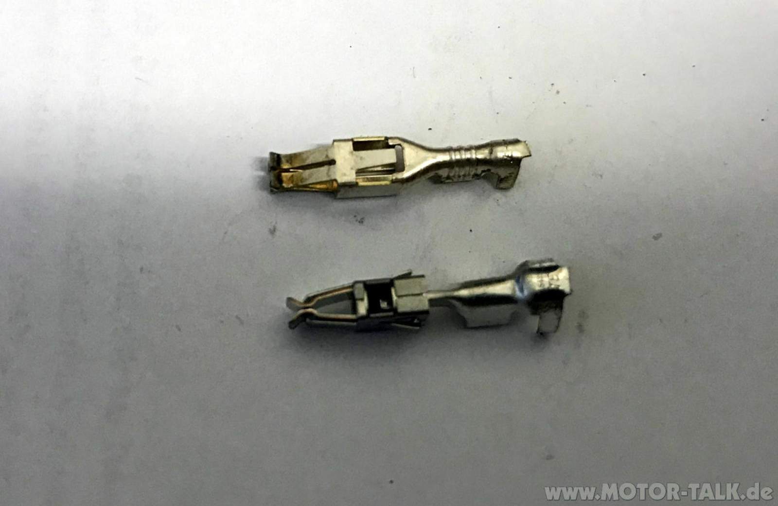

AMP JPT und ISO
iso-vs-amp-jptiso-vs-amp-jpt
Beide werden im Innenraum benutzt in den weiblichen Steckern wie z.B. das Buchsengehäuse für die ganzen Schaltern. Beide werden von Volvo verwendet wobei der AMP JPT (Junior Power Timer) mehr. Ist auch stabiler und hat auch 2 Verriegelungen.

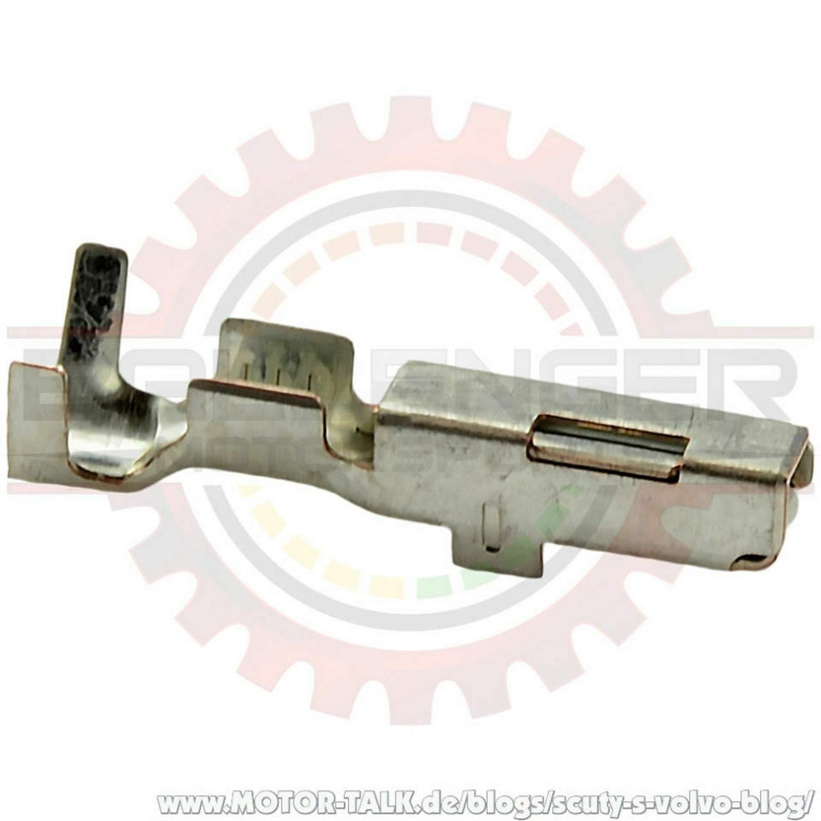

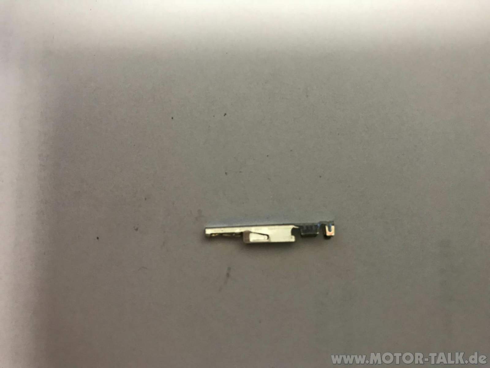

IL-AG5
il-ag5il-ag5
Jetzt kommen wir zu etwas "exotisches" welches ich lange gesucht habe, da er zu den Kontakten gehört die vorgekrimpt geliefert werden. Dieser wird in den ganzen grünen Steckern benutzt wie Tacho, ECC, Verstärker usw.

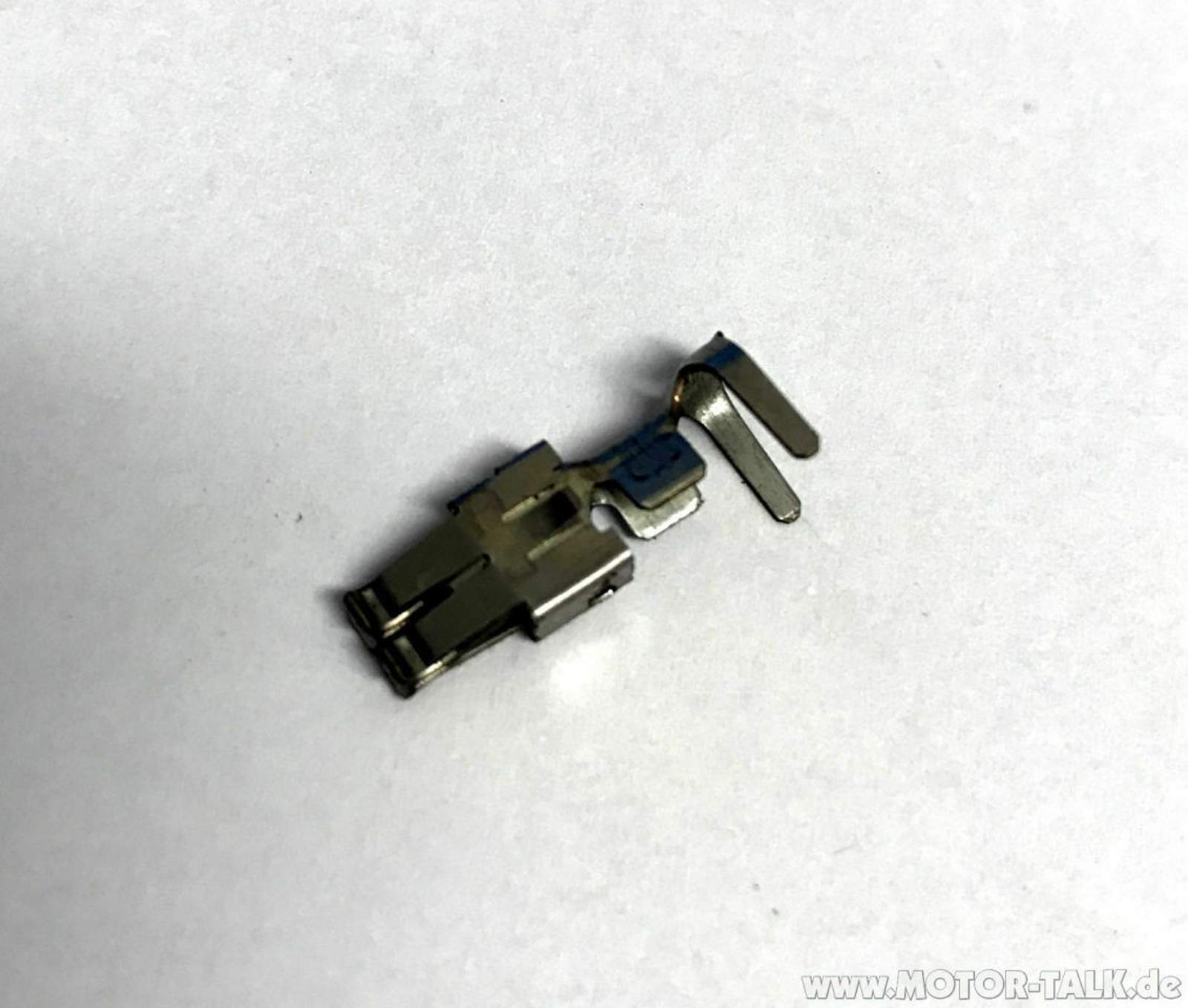

Standard Timer 6.3mm
standard-timerstandard-timer
Wird in ein paar Steckern benutzt z.B. Kofferraum bei dem Dauerplusstecker wo die Anhängerkupplung und Radio Verstärker / Antenne angeschlossen sind oder auch Powersitz.

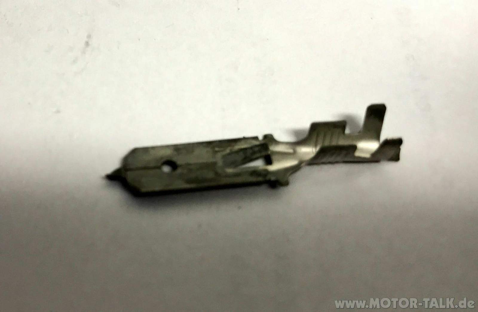

FASTIN FASTON 6.3mm
fastin-faston-6-3fastin-faston-6-3
Wird als männlichen Kontakt benutzt in den Stecker wo die Standard Timer vorkommen.

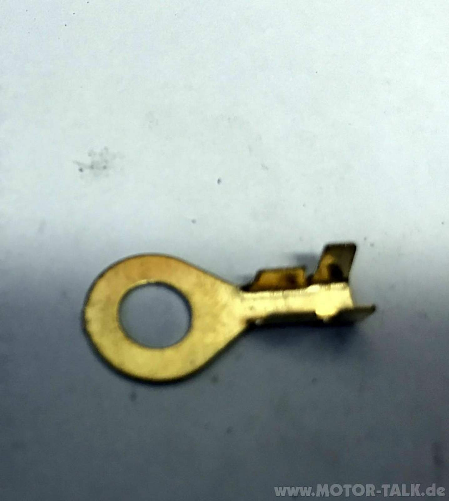

Ringkabelschuh mit M6
ringkabelschuhringkabelschuh
Wird im Innenraum benutzt für die Massepunkte wie z.B. an der A Säule oder unter den Rücksitzbänken.

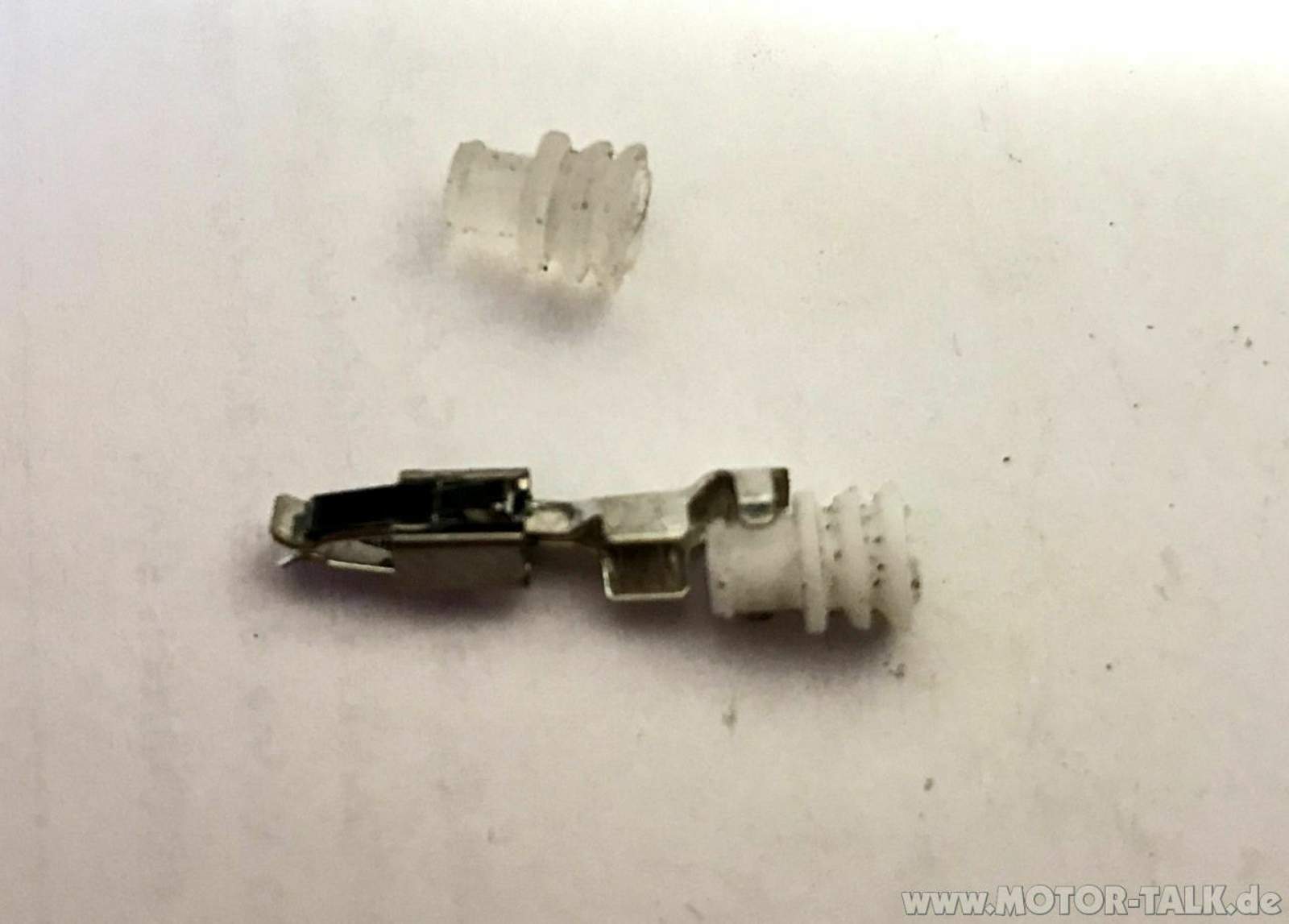

AMP Superseal
amp-supersealamp-superseal
Werden in den Radiosteckern benutzt sind also nützlich wenn man sich einen Verstärker Kabelbaum bauen will.

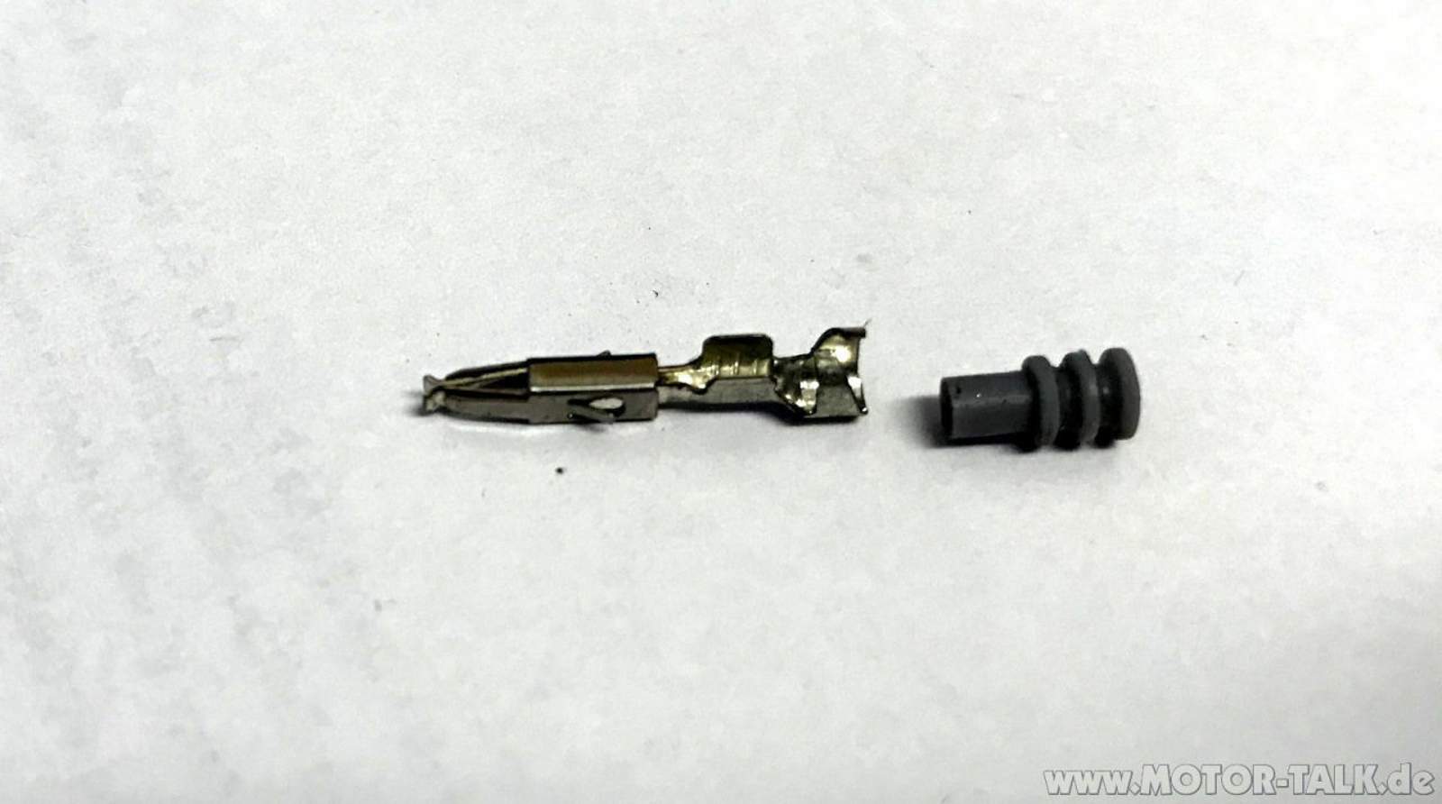

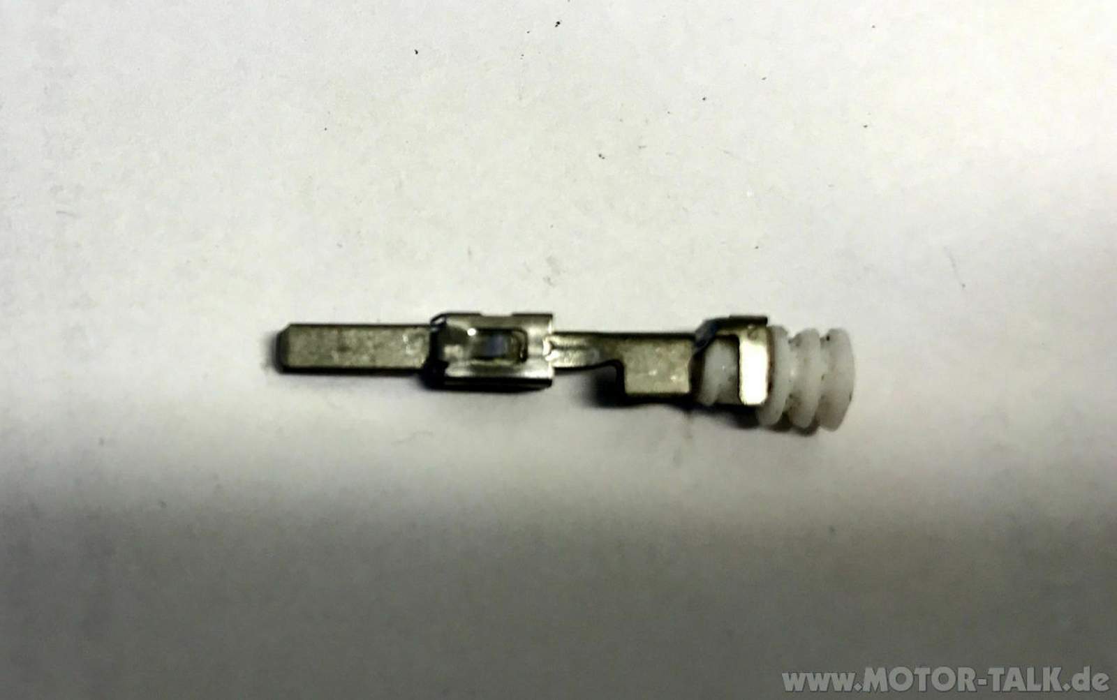

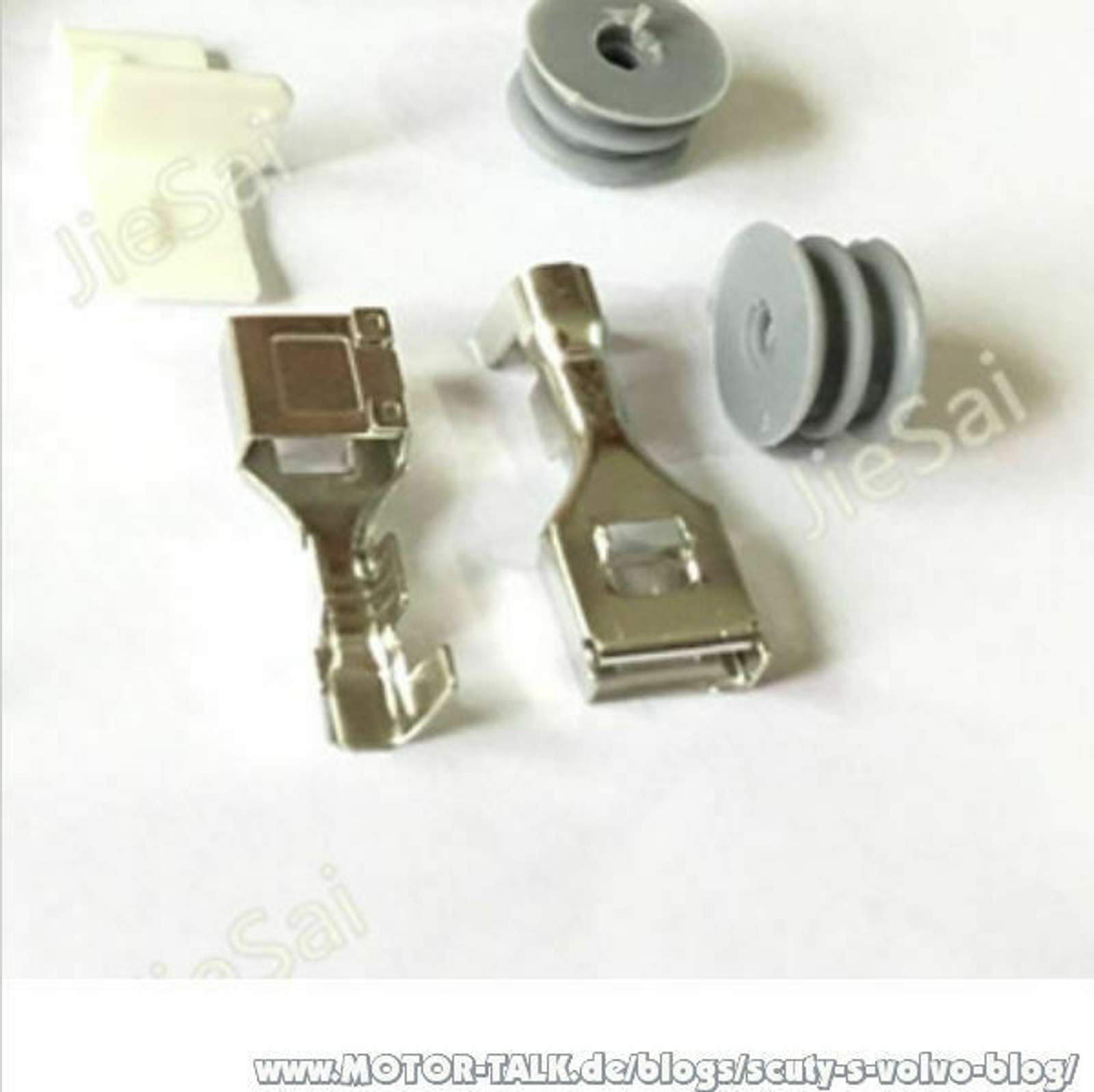

AMP JPT abgedichtet
amp-jpt-maleamp-jpt-male
amp-jpt-femaleamp-jpt-female
Diese werden im Motorraum benutzt in den AMP JPT Steckerkupplungen da sie Wasserdicht sind. Dazu gehört immer eine Dichtung und ggf. einen Stopfen wenn der Platz nicht belegt ist. Die Dichtungen gibt es in unterschiedliche größen je nach Querschnitt des Kabels.

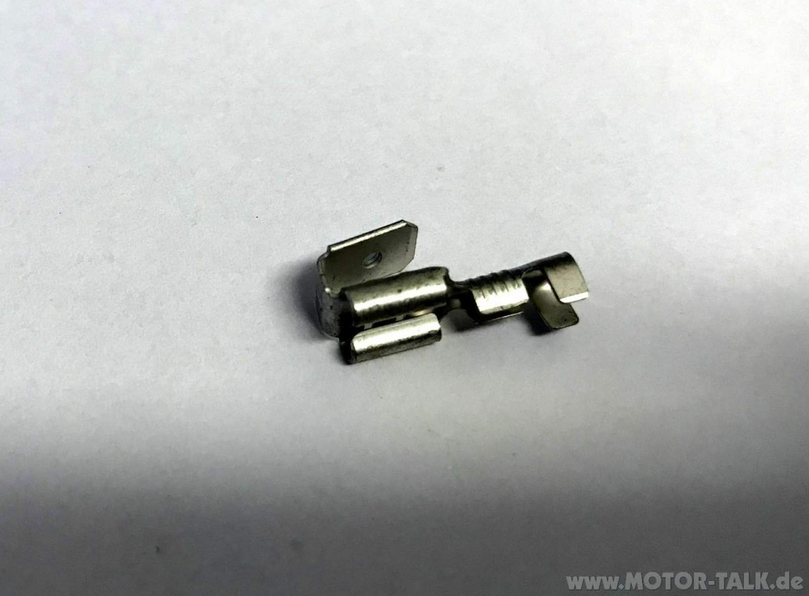

Flachstecker mit Abzweig 6.3mm
flachstecker-mit-abzweigflachstecker-mit-abzweig
Wird benutzt im Nachrüstkabelbaum für die Nebelscheinwerfer bis MJ95 für die Masseverbindung.

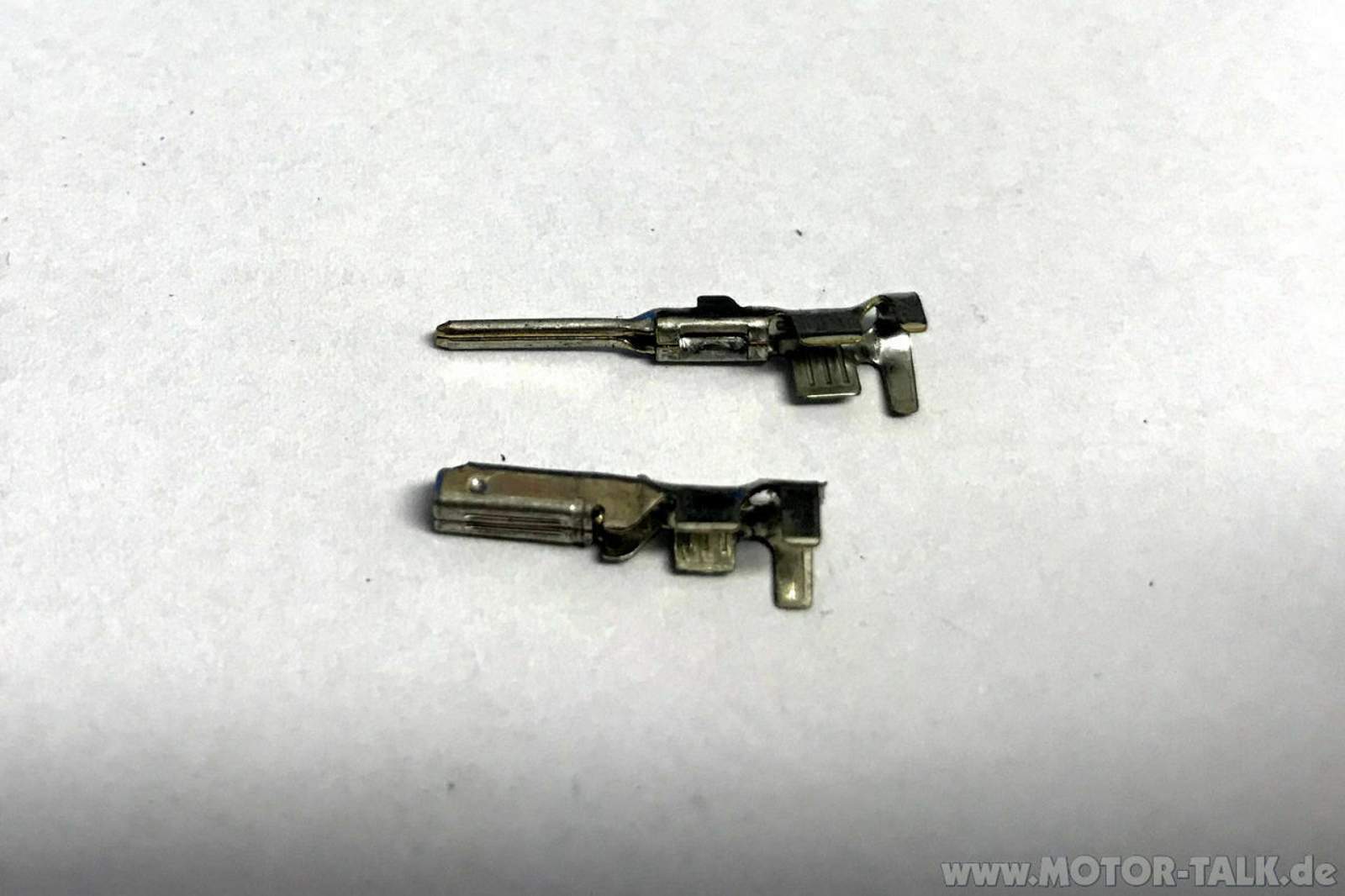

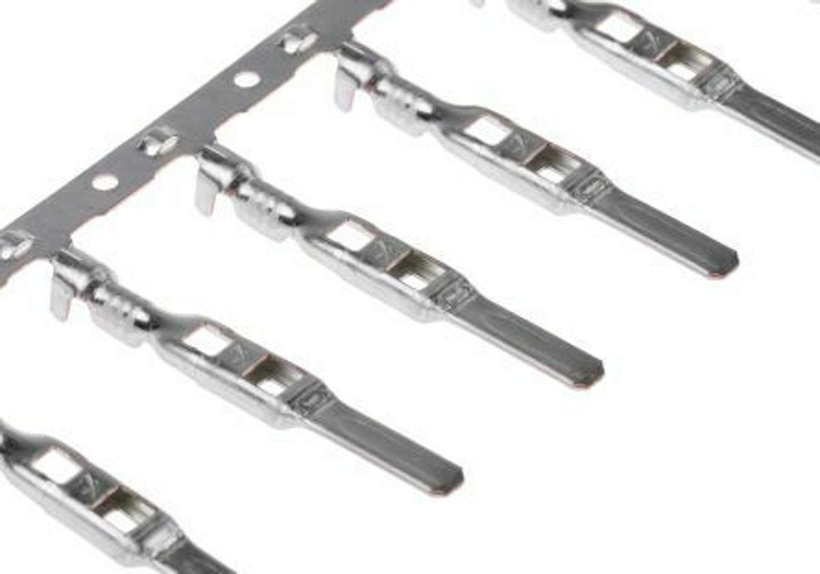

Microtimer
micro-timermicro-timer
Wird im ABS Stecker (ab MJ96) benutzt sowie SRS Steuergerät Stecker.

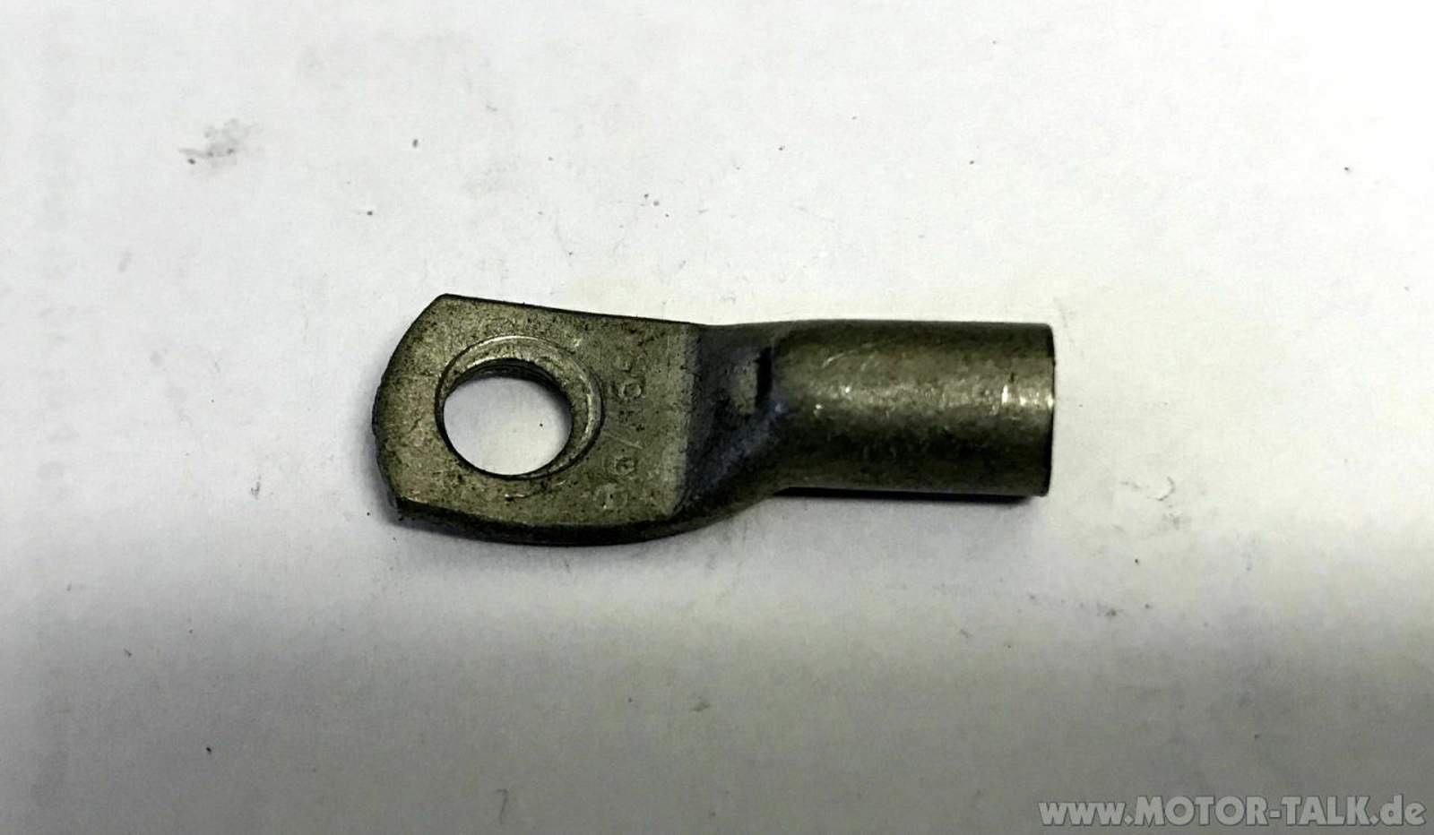

Rohrkabelschuh
rohrkabelschuhrohrkabelschuh
Wird bei den Batteriekabeln benutzt als 16mm² und 35mm² Variante mit M8 und M6 Loch.

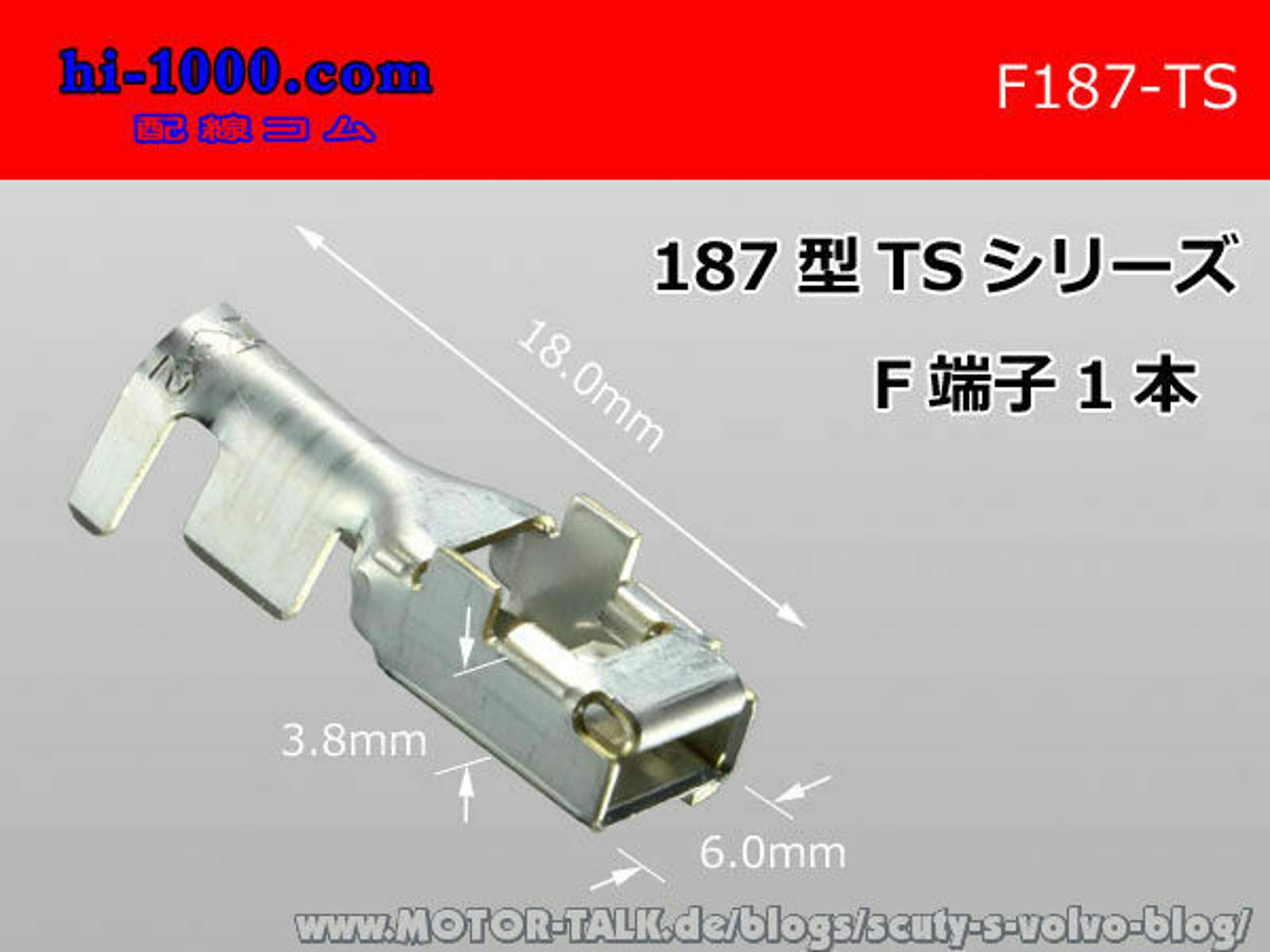

Furukawa F187 TS
furukawa-f187-tsfurukawa-f187-ts
Wird im x70 bei den Steckern in der Mittelkonsole benutzt und wird benötigt wenn man den Kabelbaum für die hintere Sitzheizung bauen möchte.

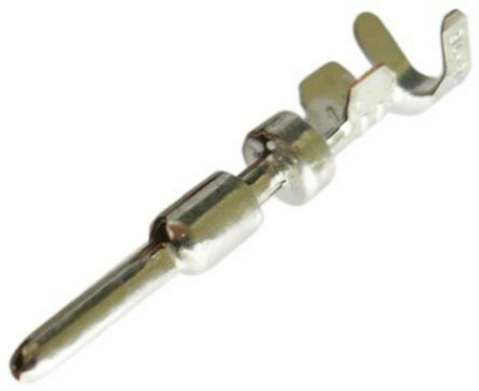

APD Serie APK 12A
apd-serie-apk-12aapd-serie-apk-12a
Wird in den A Säulen Steckverbindung benutzt (der Rundstecker)
