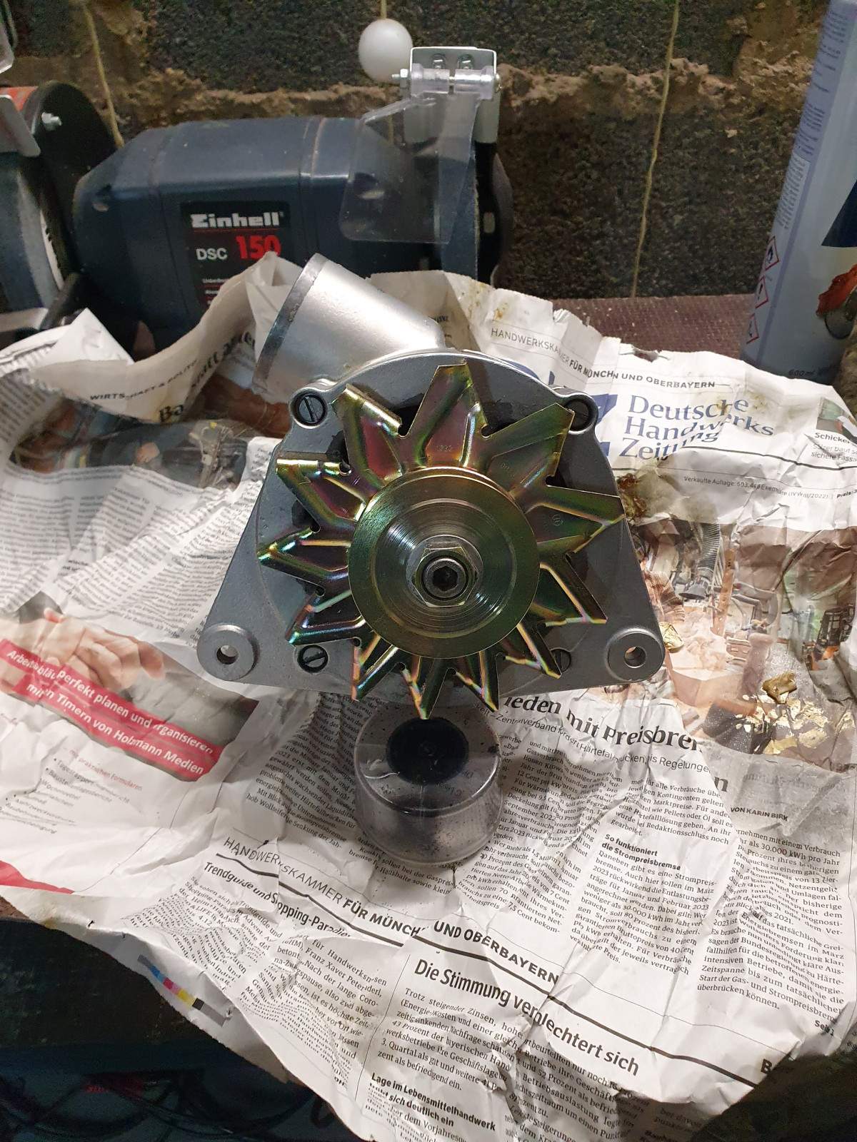

Mit nur einem Monat hinter dem Zeitplan läuft der Motor ist der M30 fertig.
Tatsächlich war der Einbau aller Anbauteile relativ entspannt, nach dem der Kurbel- und Ventiltrieb mal sortiert war. Wie sagt ein guter Freund immer? Mach net so 'en Gschiss, das issn M30
Es ist mir auf dem Weg nur eine Schraube am Motorhalter abgerissen und der hat sich sogar noch als der Falsche herausgestellt, daher gibt es hier noch Arbeit zu tun.
Ansonsten auch für jemanden der Pfusch mit V schreibt, wie ich, eine wirklich machbare Aufgabe. Was sich definitiv gelohnt hat, war von einem extrem netten Experten von E30.de einen perfekten Kabelbaum aufbauen zu lassen: Alles an der Spritzwandseite ist wie beim E30 mit M40 Motor, alles am Motor wie eben an einen M30 + ABS und Zusatzinstrumente. perfekt und idiotensicher.
Der Fächerkrümmer ist ein Schmiedmann SCMM30 und sieht mega aus :cool:. Lichtmaschine hab ich selbst revidiert und checken lassen -> Läuft:cool:!
Das ansonsten super seltene Ölfiltergehäuse mit Ölkühleranschluss wurden von BMW zufällig in kleiner Serie wieder produziert, also habe ich es für keine €200 neu bekommen. Davor war es gebraucht locker doppelt so teuer :cool:
Was ist alles passiert:
- Die Ansaugbrücke wurde mit selbst gereinigten und revidierten Teilen des Benzinsystems neu bestückt und verbaut. Alle Unterdruckleitungen bis auf den BKV sind bereits installiert.
- Es wurde ein Ölfiltergehäuse (stehend) mit Ölkühleranschlüssen sowie Öldruck und - Temperatursensoren und einem Ölkühler verbaut.
- Die Servopumpe wurde gestrahlt und lackiert
- Die Lichtmaschine wurde gestrahlt und revidiert, zudem vom Profi überprüft
- Das Zündgeschirr wurde verbaut (alles Neu) inkl. dem Impulsgeber am VI Zylinder
- Es wurde ein Fächerkrümmer samt Lambdasonde verbaut
- Ein M20 Ausgleichsbehälter sowie ein M30 Luftfiltergehäuse wurden gereinigt und teilweise lackiert.
- Alle Blechteile wurden lackiert oder galvanisch verzinkt
- Ein angepasster Motorkabelbaum wurde verbaut
- Das Wassersystem wurde auf das alte Wassersystem des E28 samt hinteren Wasserabzweig am Zylinderkopf (Entfallen beim E32/34) umgerüstet
- Alle Schläuche sind neu oder neuwertig
- Ein neuer Leerlaufregler wurde verbaut
- Der LMM wurde gestrahlt und revidiert
- Alle notwendigen Halter und Stützen sind original
- Ein E28 Wasserkühler und ein E36 E Lüfter samt Umrüstsatz liegen bereit.
Was fehlt noch?
Das Pappteil wird Montag noch durch einen selbstgebauten Blechhalter ersetzt. Es stützt den Leerlaufregler und ist nicht mehr verfügbar.
Zudem fehlen noch die passenden Motorhalter (Kommen)
Genießt die Slideshow und freut euch mit mir darauf, wenn die ganze Arbeit beim ersten Anlasserdreh nen Kolben durch die Ölwanne wirft :D
Mit dem TÜV bin ich jetzt an Bremsen und AGA, mal schauen, was die Auflagen sind :)
Der Aufbau hat ziemlich genau €5821,03 inkl. absolut allen Arbeiten und Teilen gekostet. Wahnsinn und mit meinem jetztigen Erfahrungen wäre es für einen Tausender günstiger gegangen. Aber man lernt eben auf dem Weg.
Was dem aber noch abgezogen wird, ist das Geld für die noch zu verkaufenden Restteile :)
Erkenntnisse:
1. Einen kompletten M30 oder einen Spender mit Motorschaden kaufen. All die kleinen Halter und Spangen, die Verkleidungen und das Kleinzeug haben sich wahnsinnig summiert.
2. BMW Originalteile (Leebmann24, Baum, etc.) sind sehr oft viel günstiger als Ebay und sogar Gebrauchtteile. Ein Händler bei Ebay speziell verkauft noch bei BMW verfügbare Teile für das bis zu Sechsfache:eek:.
3. Die Schraubensätze von Sperber Classic sind Gold wert! Ich wäre wahnsinnig geworden und arm bei dem Versuch, alles korrekt bei BMW zu kaufen!
