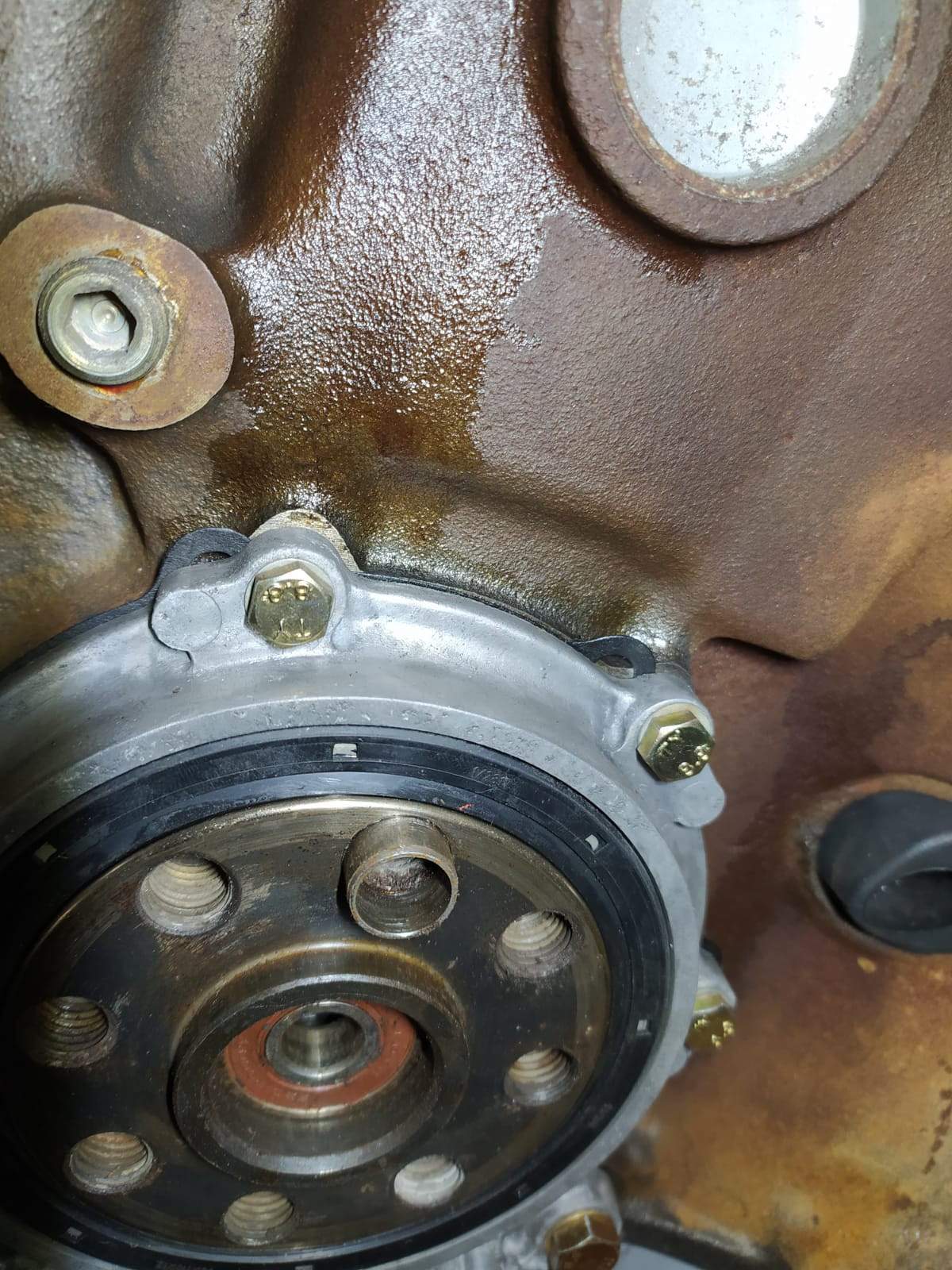

Beim Zusammenbau ist uns dann aufgefallen, dass ich die Dichtung hinten an der Kurbelwelle, die ich wegen des Motorständers immer nur schlecht gesehen hatte, falsch eingebaut hatte. Also alles wieder auseinander. Da ich die Kanten vom Block zu den Anbauteilen mit etwas Klebedichtung verschlossen hatte, musste dafür natürlich die Ölwanne ab... Und dafür natürlich die Servopumpe... Und dafür natürlich der Riementrieb. Also schraubte ich vorne am Motor Teile ab, um hinten eine Dichtung zu wechseln, wenigstens hatte sich das gelohnt, denn die Schraube war durch das Dichtungsmaterial gedrungen. Das wäre ein Ölleck geworden (*Prost*).
img-20230322-wa0003img-20230322-wa0003
Nun konnten wir ENDLICH den Trümmer in seine neue Heimat befördern. Aber egal, was wir versuchten, es passte einfach nichts. Zur Erklärung: Es gibt drei Motorpositionen, in denen man diesen Umbau durchführen kann. Die Erste ist dabei sehr weit vorne und neben deutlichen fahrdynamischen Nachteilen geht diese nur mit einem sündhaft teuren Alpina Spezialkühler. Die zweite geht mit einem E28 (Alter Fünfer) Kühler aber nur ohne Lüfter oder mit E Lüfter. Die dritte und hinterste gibt vorne genügend Platz und würde sogar unter Umständen mit Viskolüfter passen. Diese ist auch fahrdynamisch anzustreben, erfordert aber Karosseriearbeiten. Definiert wird diese Position durch die Motorhalter, welche es von ein paar Anbietern speziell für den E30 mit M30 gibt. Also sollte es die drei werden.

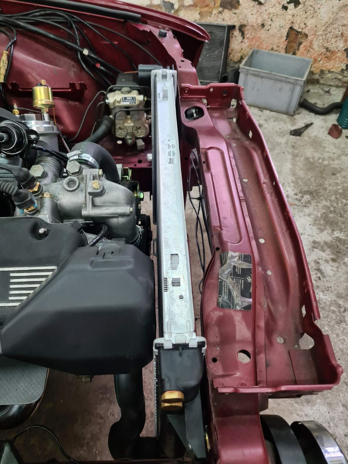

Die letzten Herausforderung (Dachten wir ;)) war das Kühler / Lüfterpaket. Der Wasserkühler ist gigantisch und nimmt ca 70% mehr Fläche ein als der des M40. Zudem müssen noch der E-Lüfter und mein gewünschter Ölkühler Platz finden. Also musste die Flex wieder wüten: Alles an Haltern, was für den kleinen M40 Kühler da war, musste weg. Zudem war der gebrauchte E36 E-Lüfter von Ebay natürlich kaputt :rolleyes: (*Lallt, lacht irre*)
Am Ende hatte Tommy eine brilliante Idee, wo der Ölkühler seine Heimat finden sollte.
Mit einem NEUEN Lüfter und viel viel Detailarbeit finde ich diese Lösung mega sexy.
