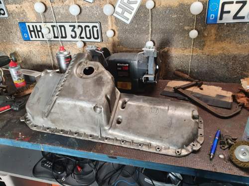

Warum? Ich habe bereits die wesentliche Schwachstelle des Motors, die Ölpumpe, ausgebaut und von einem Profi revidieren lassen. Stellt sich heraus, dass diese Pumpe NICHT von meinem Motor war. Warum? Ich habe einen E34 Block. Die Pumpe ist aber eine sogenannte "lange" Pumpe. Diese holt das Öl aus einem Sumpf ca. in der Mitte der Ölwanne. Damit passt es nicht im E30 oder E34, da am der Stelle des Ölsumpfs beim E30 das Lenkgetriebe sitzt.
Damit war klar: Die zuvor komplett tote Ölpumpe stammt aus einem E28 oder sogar noch älter. Toll, dass ich das Ding habe teuer revidieren lassen.
Zum Glück hat der sehr feine Kerl, der sie überholt hat, zugestimmt, Pumpe und Ölwanne gegen passende Teile einzutauschen :).
Neu, revidiert, leistungsstark und unpassend :(Neu, revidiert, leistungsstark und unpassend :(

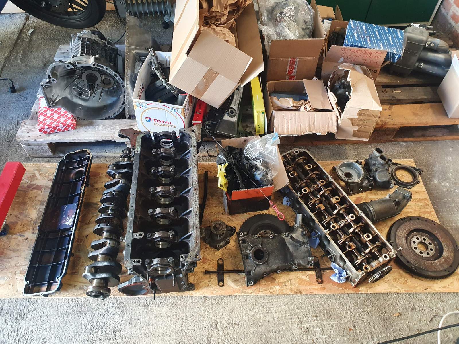

Okay, also ist eine tote, falsche Ölpumpe nicht richtig angeschraubt dran und damit war klar: Wir machen dem Motor auf und schauen, was wir noch alles finden :eek:
Was haben wir also herausgefunden?

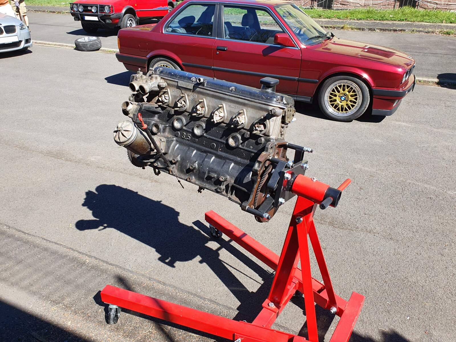

Fangen wir mal bei den harten Fakten an: Es handelt sich um einen späten M30B35 aus einem E34 mit 211PS und laut dem Verkäufer ca 80-120tdkm Laufleistung. Der Motor kam als Rumpfmotor mit einer Wasserpumpe, dem Ansauggeweih, der Drosselklappe, dem Thermostat- und dem Ölfiltergehäuse.
Die Demontage stellte sich als absolut kinderleicht heraus. So ein alter Sechszylinder ist wirklich keine sehr komplexe Maschine und obwohl ich bisher nur einen M52 teilweise zerlegt hatte, reichte meine Erfahrung locker aus. Einzig die massive Zentralschraube am Schwingungstilger der Kurbelwelle wäre ohne Tommy sicher nicht gelungen. Nach ca 2h war der Motor also zerlegt, begutachtet und sauber in beschrifteten Tütchen verpackt.
Der Zylinderkopf zeigte sich als problemlos. Außer dass nahezu alle Schrauben des Ventildeckels fehlen, war alles in bestem Zustand.
Die Ölgallerie war relativ sauber und alle Ölbohrungen frei, dies ist eine der sehr sehr wenigen Schwachstellen dieser Motoren (Und der verwandten M10 und S14).
Die Nockenwelle ist nicht im Geringsten eingelaufen und hat absolut keinerlei Riefen, Öl war also nie das wesentliche Problem. PHEW!
Kipphebelwelle und Ventile, sowie der obere Brennraum sahen auch sehr gut aus. Sogar die Zylinderkopfdichtung hätte noch bis zum St. Nimmerleinstag gehalten.
Im Block fanden wir sechs Zylinderlaufbahnen mit sehr sauberem Kreuzschliff, keine Riefen, kein Rost, sehr gute, raue Oberfläche und ordentlicher Feuersteg.
TopTop
Unten herum war die falsche Ölwanne samt Pumpe verbaut. Die Kurbelwelle hat absolut keine Riefen, die Hauptlager sind noch die Ersten (BJ 1987) :eek: und haben nur leichte Verfärbungen. Die Pleuellager sind ebenfalls die Ersten und fast wie neu. Die Kolben sind perfekt, Kolbenringe freigängig und die Oberfläche zeigt keine Spuren von Ventilkontakten oder anderen Problemen.
Der Steuertrieb besteht aus zwei Ketten (Steuerkette und Ölpumpe), die ebenfalls wie neu aussahen. Einziges Problem war eine abgebrochene Ecke der Spannschiene. Sonst alles perfekt.
Diagnose:
Der Motor ist kerngesund, die geringe Laufleistung sehr glaubwürdig. Kein Wunder, dass dieser Motor legendär ist und ewig hält, es ist ja auch alles maßlos überdimensioniert und bleischwer. Alles an diesem Koloss ist einfach gigantisch :eek:.
Was werden wir machen?
  • Die Ölpumpe und Ölwanne werden gegen Passende eingetauscht.
  • Block, Zylinderkopf und Kolben werden im Ultraschallbad gereinigt
  • Das Ventilspiel wird eingestellt, die Ventile gereinigt und die Sitze neu eingeschliffen
  • Der Kopf wird vermessen, die Laufbahnen leicht übergehohnt
  • Die Ventilschaftdichtungen, Pleuellager+ Hauptlagerschalen, Kolbenringe und alle Dehnschrauben kommen natürlich neu
  • Alle Gleitschienen sowie beide Ketten kommen neu
  • Der ganze Motor wird komplett neu abgedichtet
  • Alle externen Schrauben werden durch gelbverzinkte in höchster Qualität ersetzt
  • Der Block, Ventildeckel und die Ansaugspinne werden lackiert
Dann sollte der Motor super aussehen und wir können mit der Beschaffung aller Anbauteile beginnen :)
