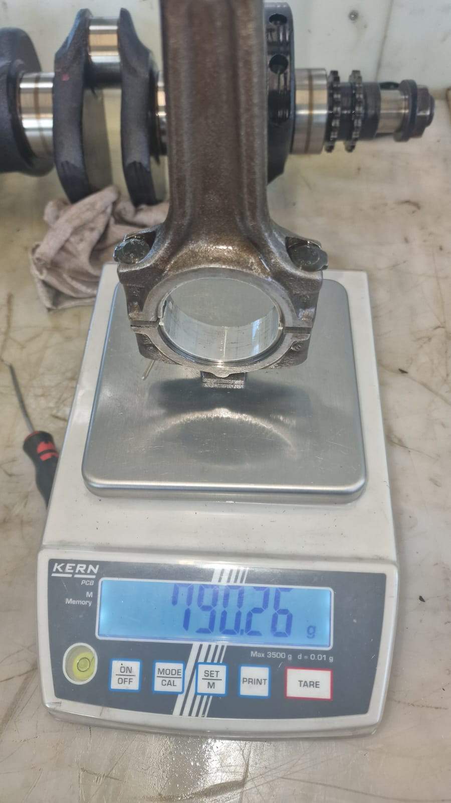

FehlersucheFehlersuche

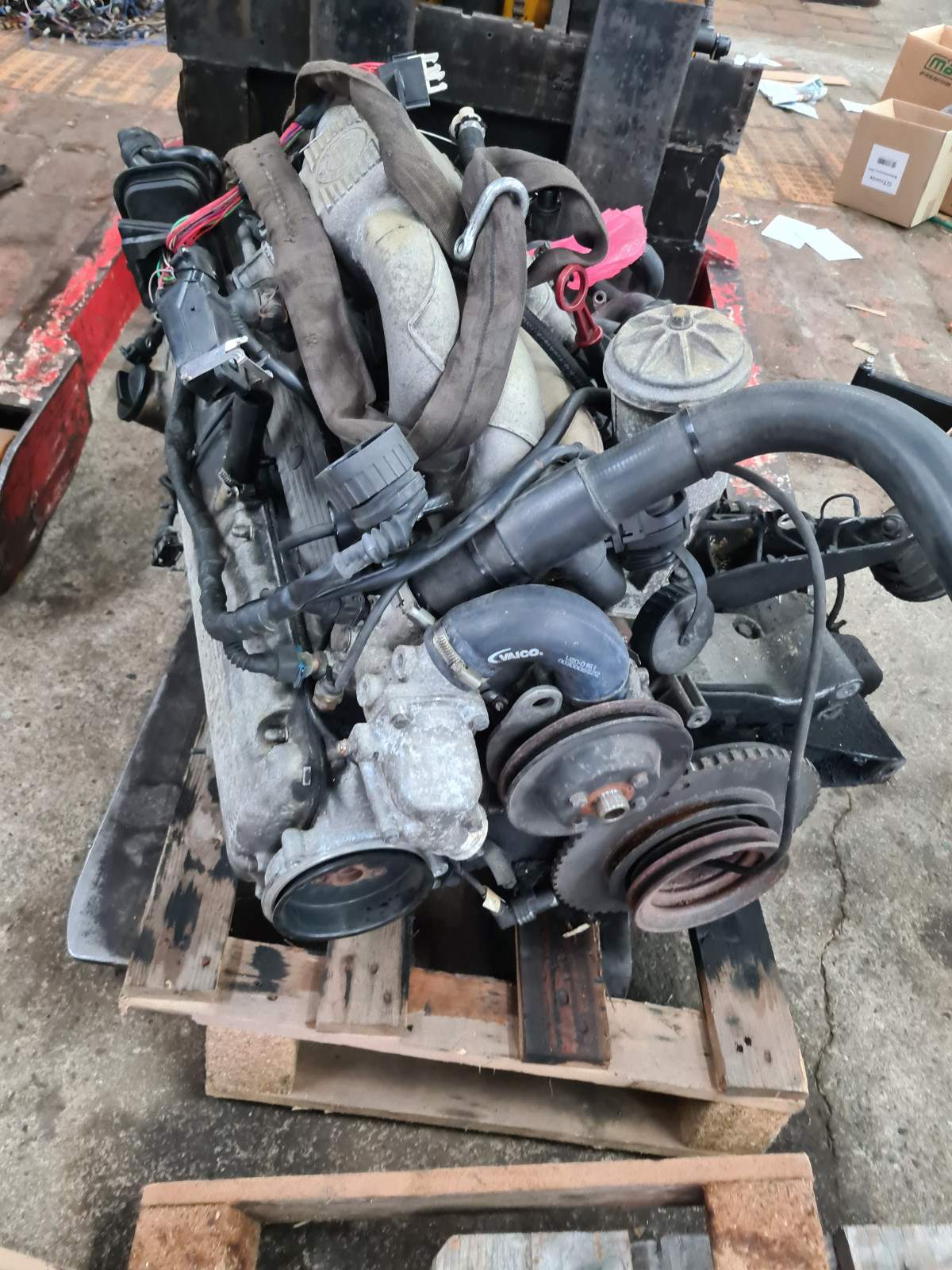

Tommys eigener M30 wurde erstmal ordentlich geplündert :rolleyes:... Aber gut, dass der Mann für alle Fälle vorbereitet ist. Aber: Nichts :(
Ein Jahr Arbeit und das Ergebnis funktioniert nicht. Also haben wir den Motor auf eine Palette gepackt und schweren Herzens an einen SEHR bekannten und renommierten Motorbauer gesandt. Eine Woche später dann der Anruf:
"Der Motor ist ja eine blitzsaubere Basis" (ohoh, das fängt NICHT gut an)
"Aber:"
  • Alle Ventilsitze + Ventile Auslass außer Toleranz, müssen neu
  • Ventilsitze + Ventile Einlass in Toleranz, dennoch empfohlen neu zu machen
  • Die Pleuellagerschalen hatten Riefen, offenbar nicht sauber genug gearbeitet

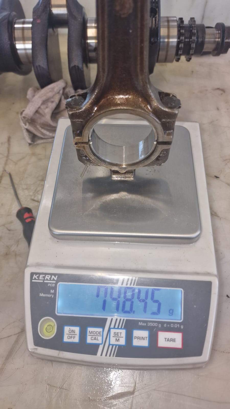

  • Pleuel Zylinder VI 50 Gramm leichter als die anderen
Und da war er, der magische Fehler: Wir erinnern uns, ein Pleuel war kaputt aus meinem Motor gekommen. Die Pleuelstifte hatten sich in den Lagerbock schief reingefressen und damit das Lager gequetscht. Das hatte ich durch ein gebrauchtes Pleuel mit der selben Gussnummer von Ebay ersetzt. Und hatte natürlich, dumm wie ich bin, nur beide Pleuel aufeinander gelegt und gesehen, dass sie exakt gleich sind.
Das war ein massiver Fehler...
Ein Kurbeltrieb kann je nach Motorart ca 2-5 Gramm Unwucht ausgleichen, der simple und massive M30 vielleicht sogar etwas mehr. Aber 50 Gramm war eine vorprogrammierte Katastrophe. Was lernen wir daraus? Ich werde bei einer Motorrevision ab jetzt ALLE Teile des Kurbeltriebs vermessen (lassen)
Tja, das war aber noch nicht das Problem, denn der Werte Herr vom Motorbauer sagte auch noch eins:
  • Tiefe Riefen in allen Laufbahnen. Hohnen reicht nicht, Aufbohren auf Übermaß und neue Kolben. Zitat: Umbau auf 3.6 Liter JE Kolben empfohlen.
Gesamtsumme ca €8000 bzw. €6500, wenn ich den Kasten selber montiere :eek::(.
Schock... Ernüchterung... Oh Gott. Erstmal in Ruhe drüber nachgedacht und dann mit Tommy beratschlagt.
Ergebnis: Das lohnt für einen M30 nicht. Für das Geld hätte ich auch einen S38 haben können (Der Motor ist inzwischen ja schon knapp €5000 teuer gewesen). Zudem hatten wir auch einige Fragezeichen im Kopf, da die Laufbahnen absolut unaufällig ausgesehen hatten. Also knapp €900 für die Bekundung gelöhnt und den Motor wieder zurück.

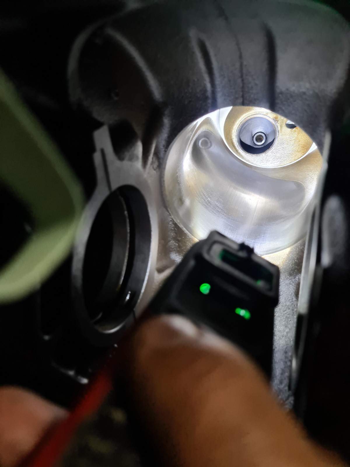

Findet die RiefenFindet die Riefen
Macht Euch selber ein Bild, das ist der "schlechteste" Zylinder. Nirgends sind Riefen mit dem Fingernagel spürbar. Der Kreuzschiff ist noch rau fühlbar.

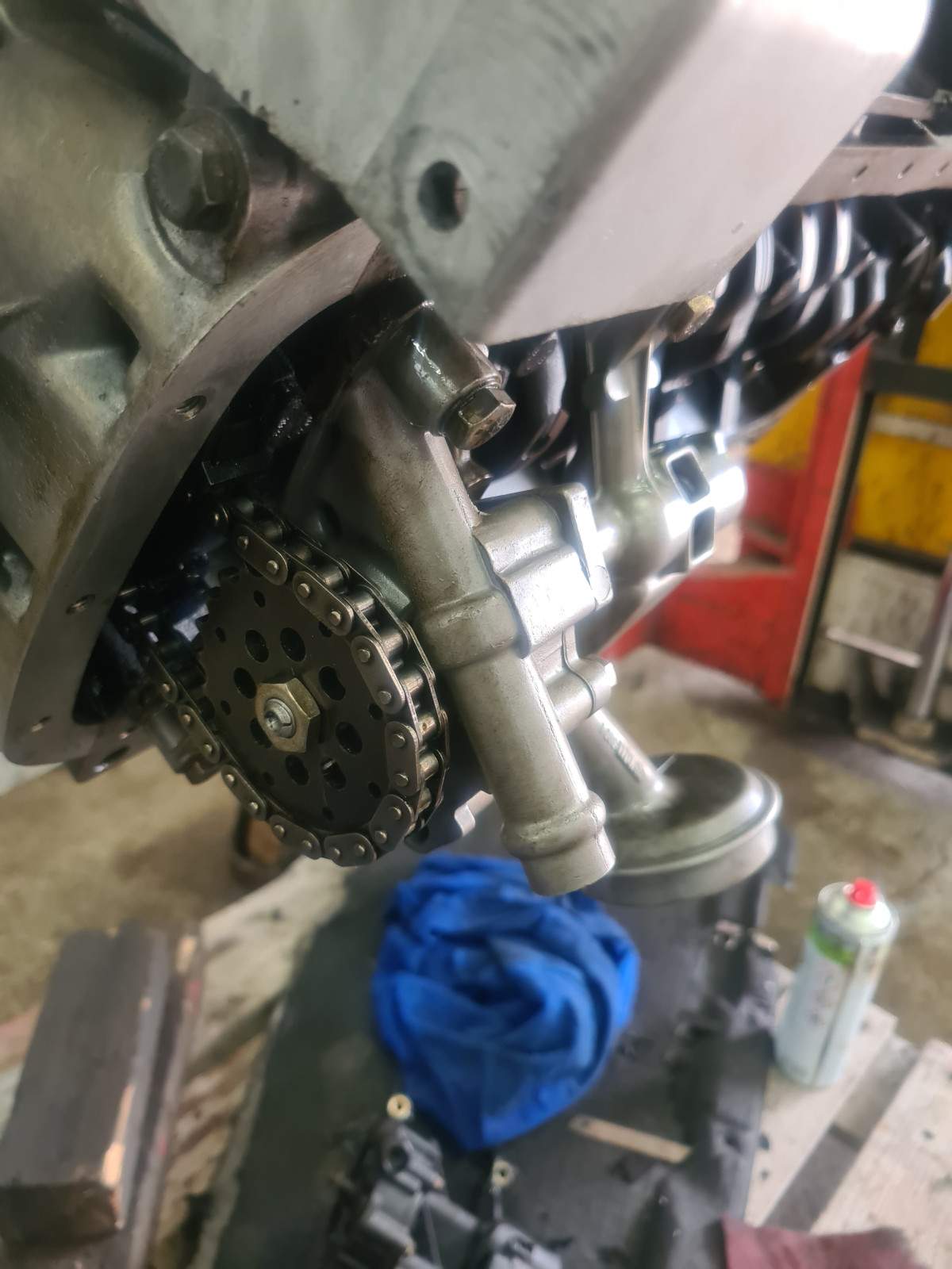

Nummer zwei lebtNummer zwei lebt

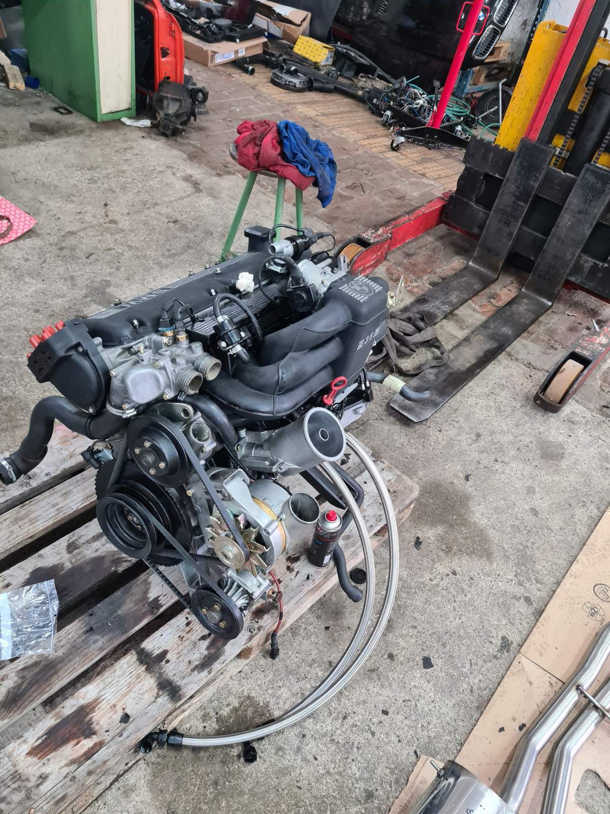

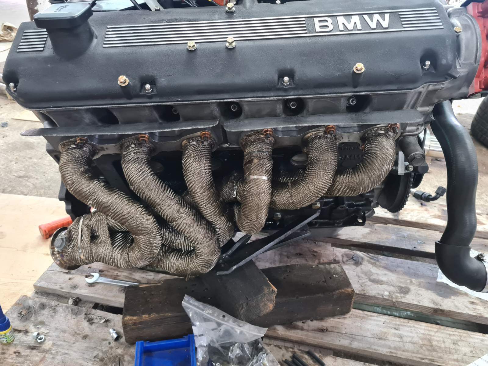

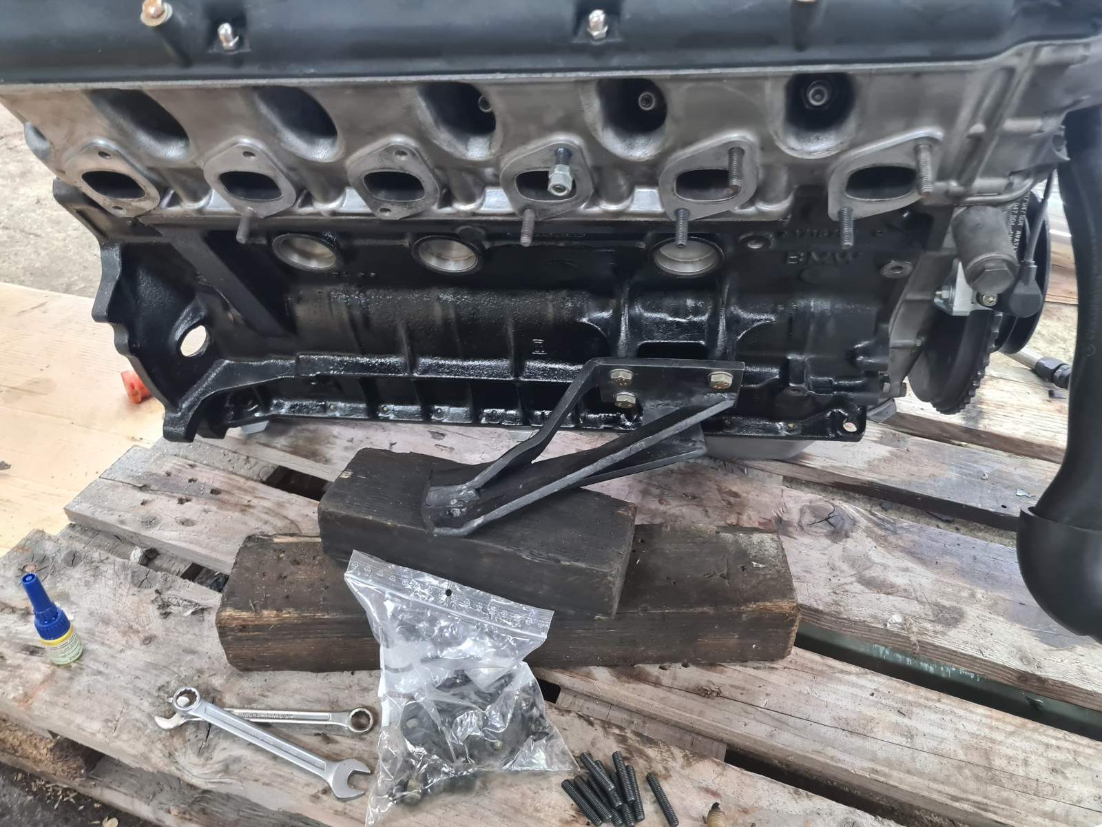

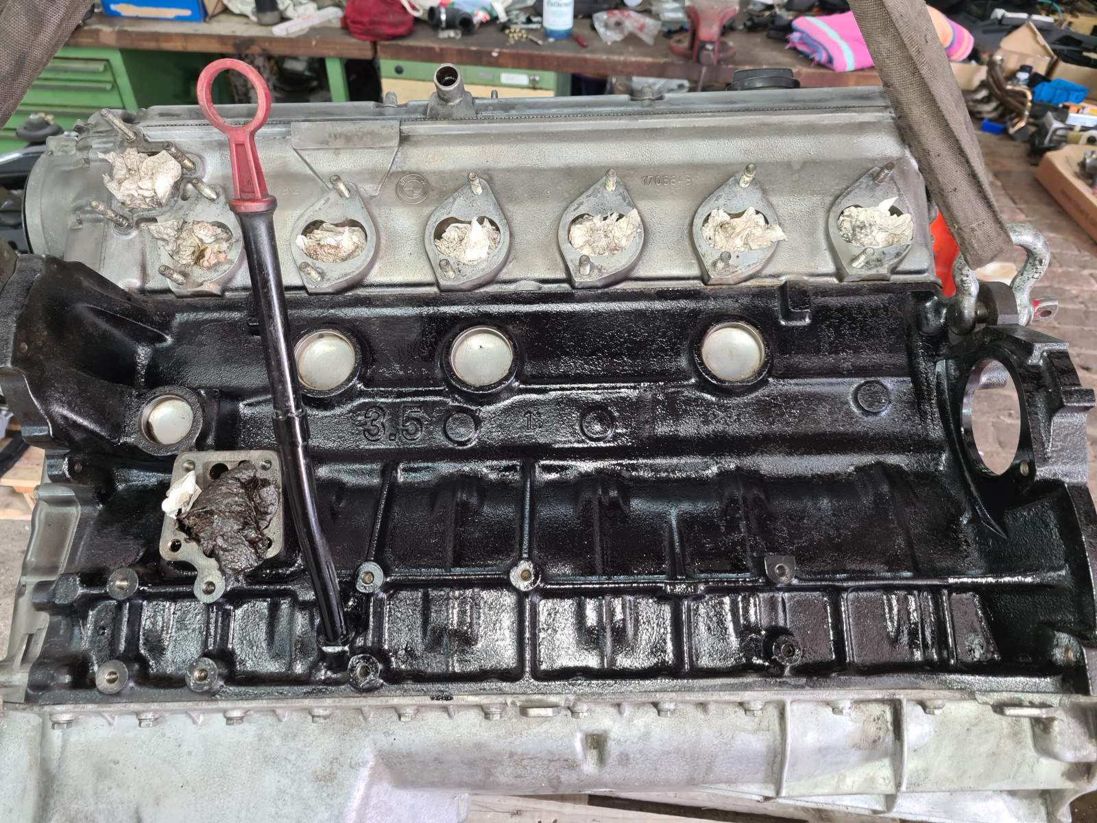

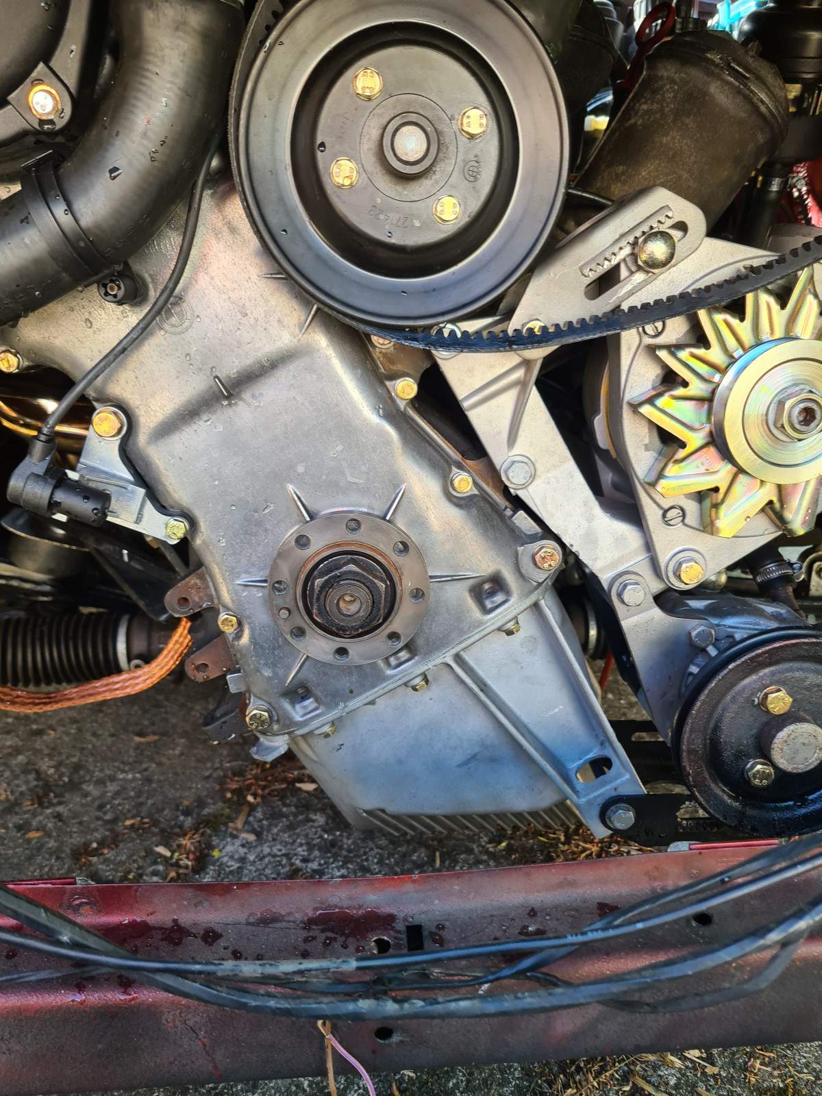

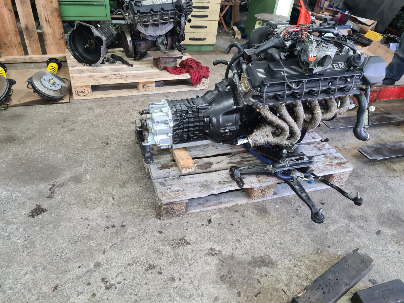

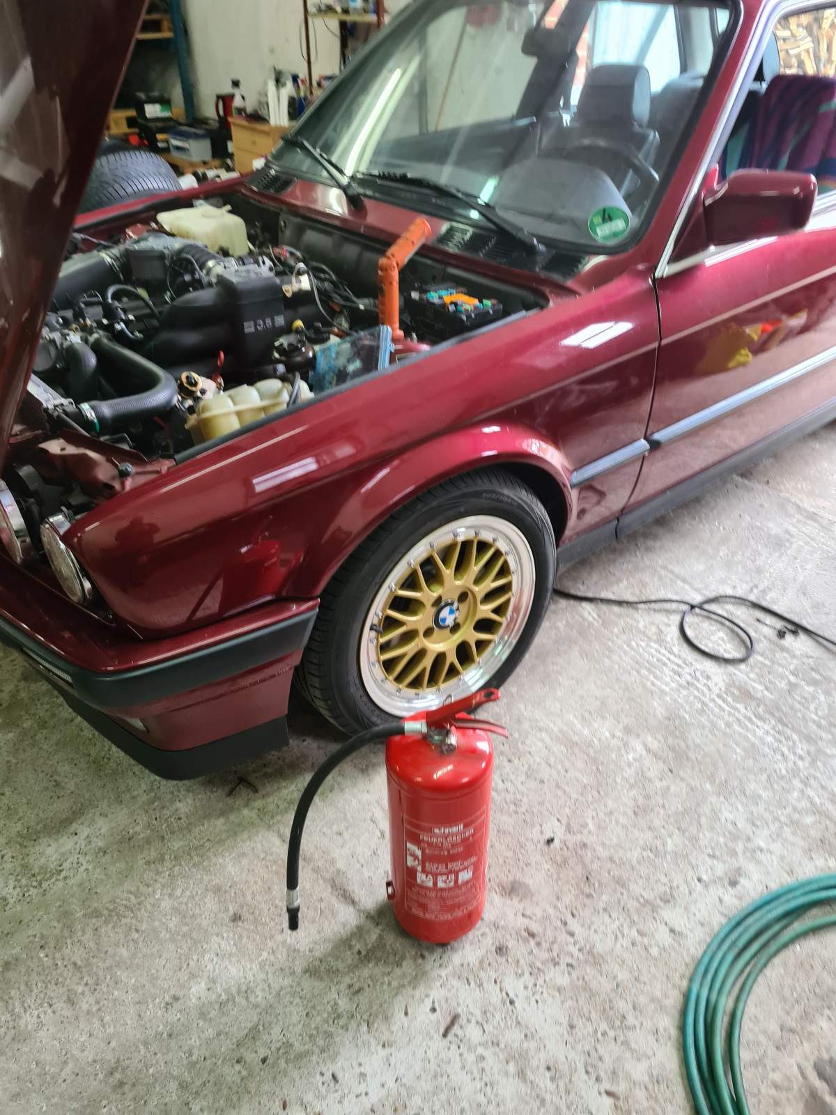

Dieser M30 wurde dann innerhalb einer Woche komplett von mir gereinigt, das Ölrohr gesäubert und unsere bessere Ölpumpe verbaut. Ansonsten blieb der Block und der Kopf komplett unverändert. Es sah auch alles noch sehr gut aus, bis auf minimale Einlaufspuren an der Nocke des Zylinder I, welche wirklich nicht nennenswert sind, war es anscheinend ein sehr gut gewarteter M30. In dem nur irgendwann mal ein Eichhörnchen sein Domizil hatte ;).

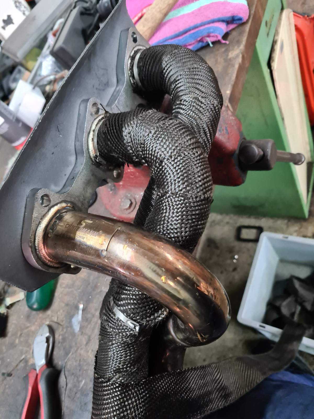

Unsere ganzen neuen Komponenten wurden wieder verwendet, der Krümmer in Hitzeschutz gewickelt, und als Highlight habe ich mir einen Injektorservice bei vierliter.de gegönnt. Durch meine eigene kleine Revision waren nach seiner Messung zwar alle Injektoren dicht, aber das Spritzbild wurde noch optimiert und als Bonbon bekommt man eine Einbaureihenfolge, wie die Injektoren am Weichsten laufen.

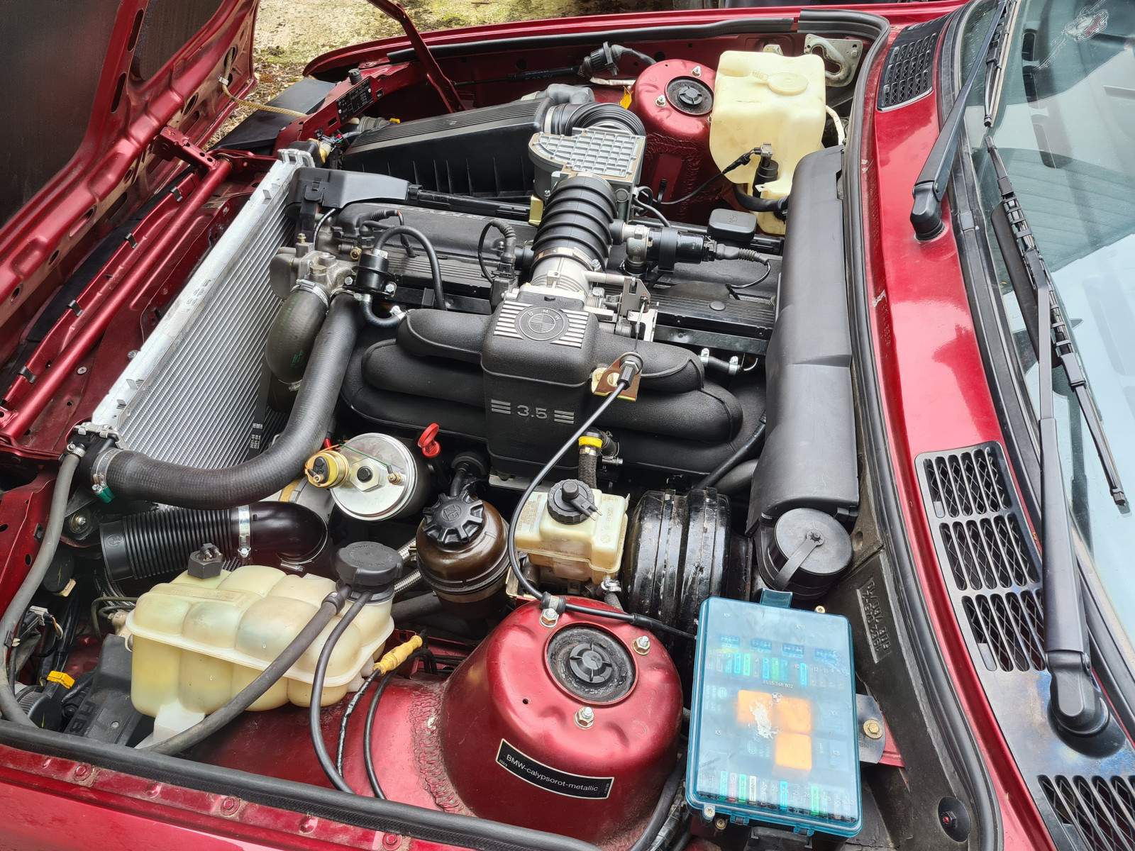

Alles zusammen und... Auch dieser M30 läuft sofort und ohne Murren. Tolle Motoren :). Nur dieses mal ohne die Vibrationen.
Also alles zusammen und entüftet und eine Probefahrt... Löpt :cool:

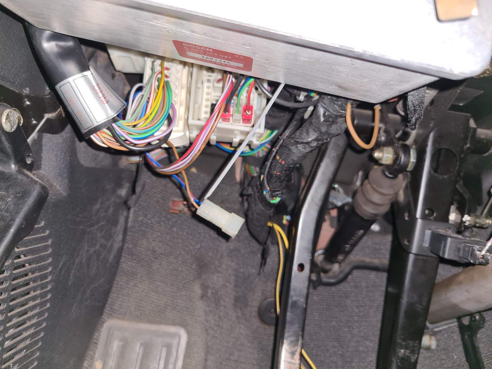

Bremse Hinterachse bombenfest. Was zum Teufel? Das bereits verbaute ABS kaputt? Echt jetzt? :confused::rolleyes:
Nein, das war es nicht, der 325ix Bremskraftverstärker war tatsächlich undicht. Also hat Tommy logischerweise gleich den Nächsten hervorgezaubert. Löpt :cool:

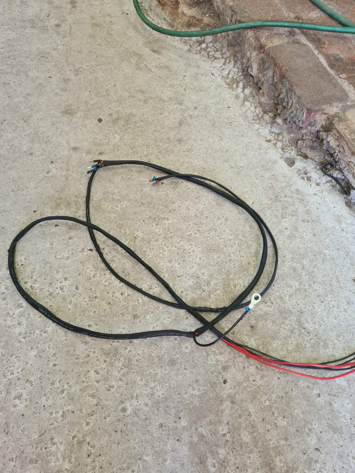

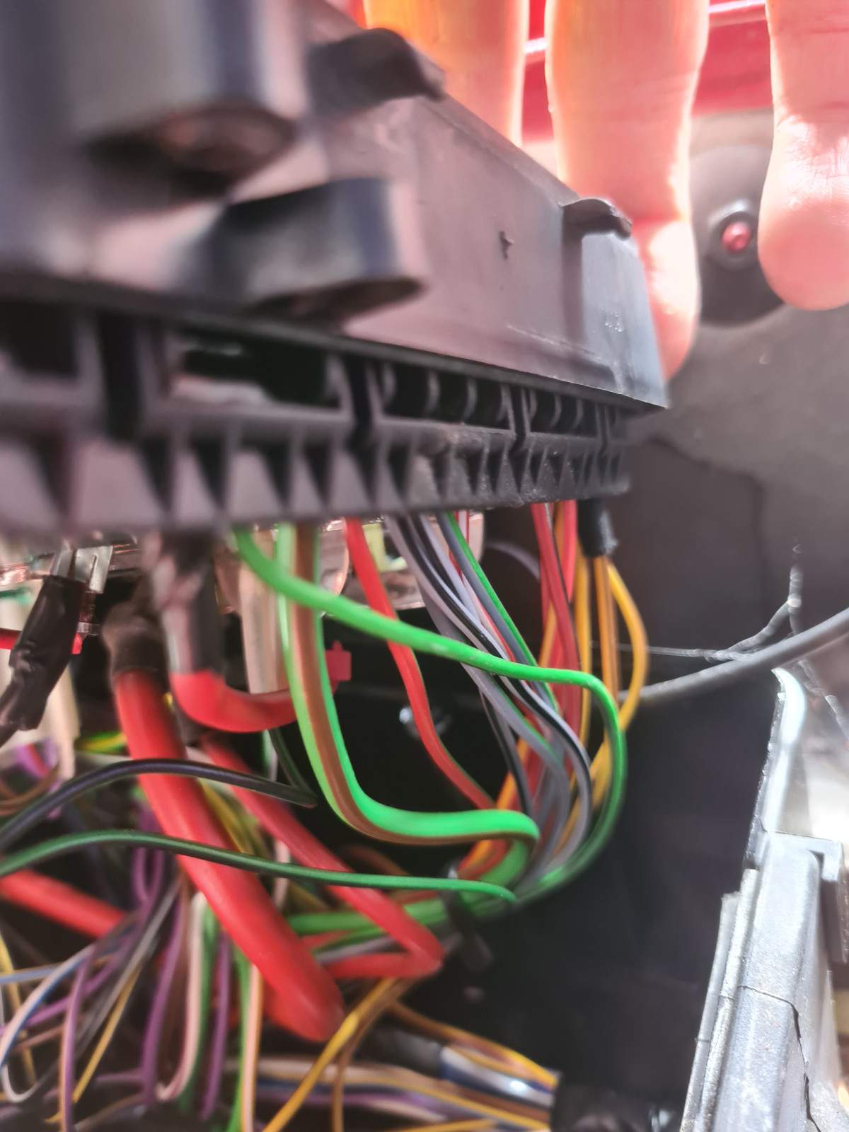

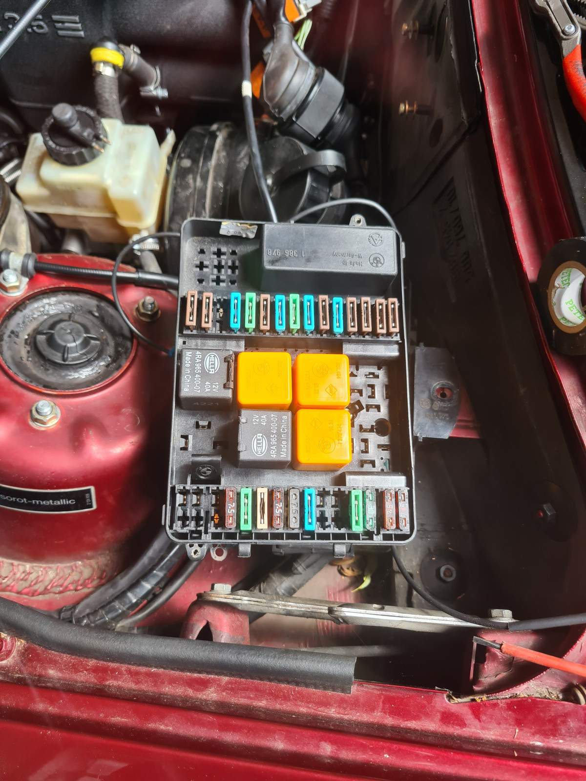

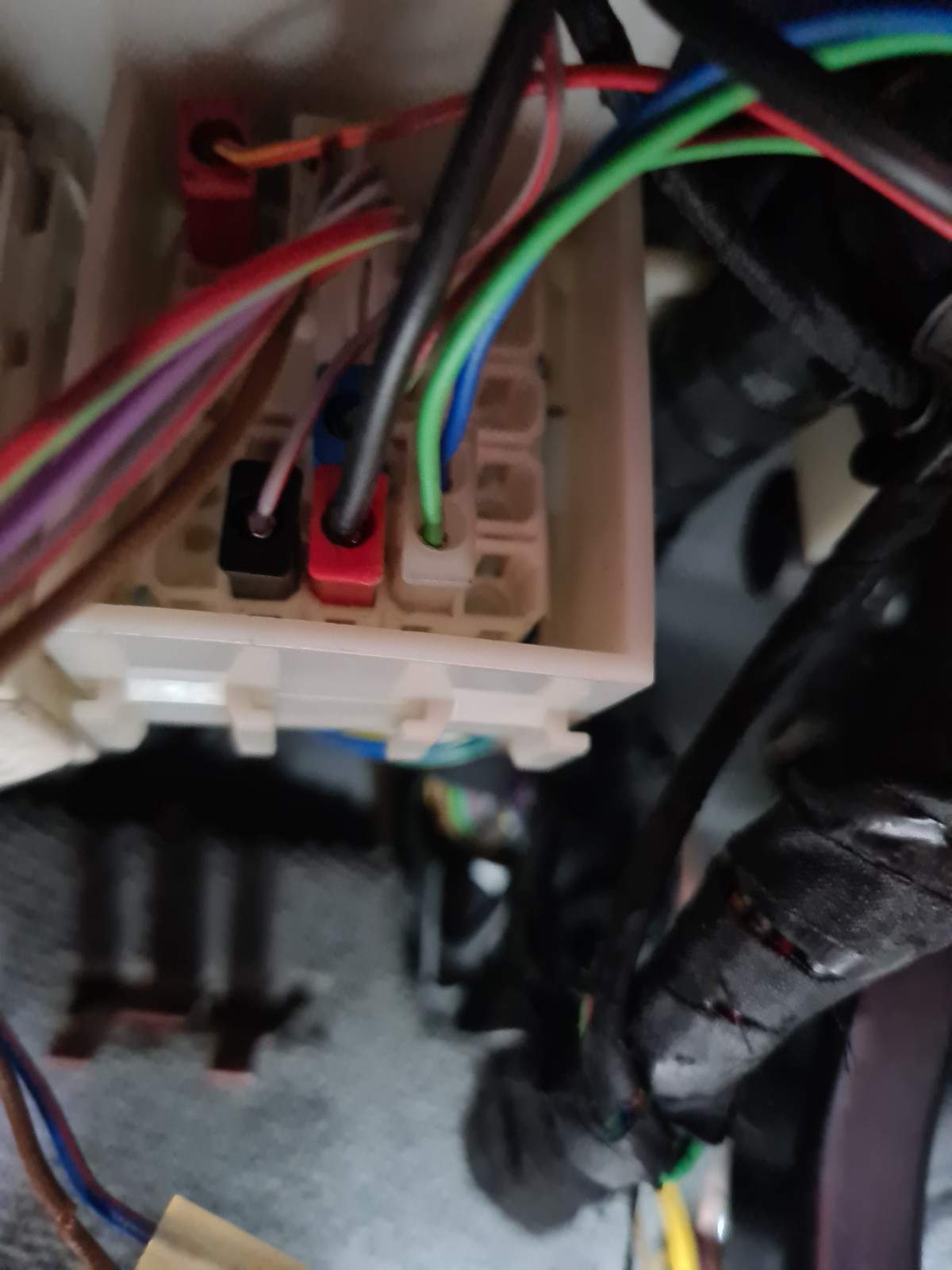

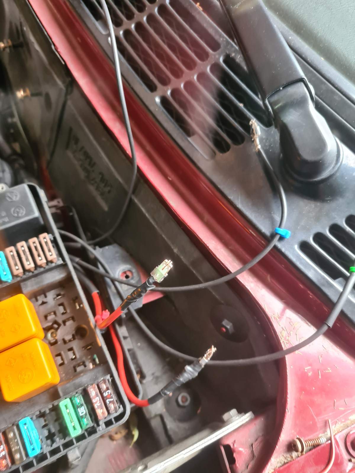

Sachstand: Motor läuft, ABS macht noch keinen Pieps und wir haben noch keinen Lüfter. Also an der ABS Elektrik Fehlersuche. Und was fällt Tommy auf? Ich hatte zwar alles korrekt im Sonderaustattungssteckergehäuse unter dem Lenkrad verdrahtet, aber das wiederrum war gar nicht belegt. Bodo war ein echter Buchhalter und bei diesen Autos gab es merklich abgespeckte Kabelbäume :rolleyes:
Also mit dem Lötkolben nach Anleitung den ABS Kreis in das System eingebunden. Und das von mir :eek:. Irrerweise: Die ABS Lampe ging brav an und wieder aus. Zudem: ABS packt merklich zu. Ein deutlicher Sicherheitsgewinn :cool:
SicherungsfrageSicherungsfrage
Und da ich bereits jenseits der Schmerzgrenze war, was meine Stumpfheit bei dem Projekt anging, habe ich gleich auch den E Lüfter Kabelbaum selbst gebaut und in den Sicherungskasten des Fahrzeugs eingebunden. Sagen wir mal, beim ersten Versuch stand mein bester Freund der Feuerlöscher direkt wieder bereit.
Mit großer Spannung den Schlüssel gedreht und erstmal keine Funken, kein Feuer. Okay sehr gut, sehr gespannt der Wassertemperatur zugesehen wie sie aus dem blauen Bereich über den ersten Streich auf die Mitte zulief und bei 80°C: VUUUUURRRR. Der Lüfter spielt mit :eek:.

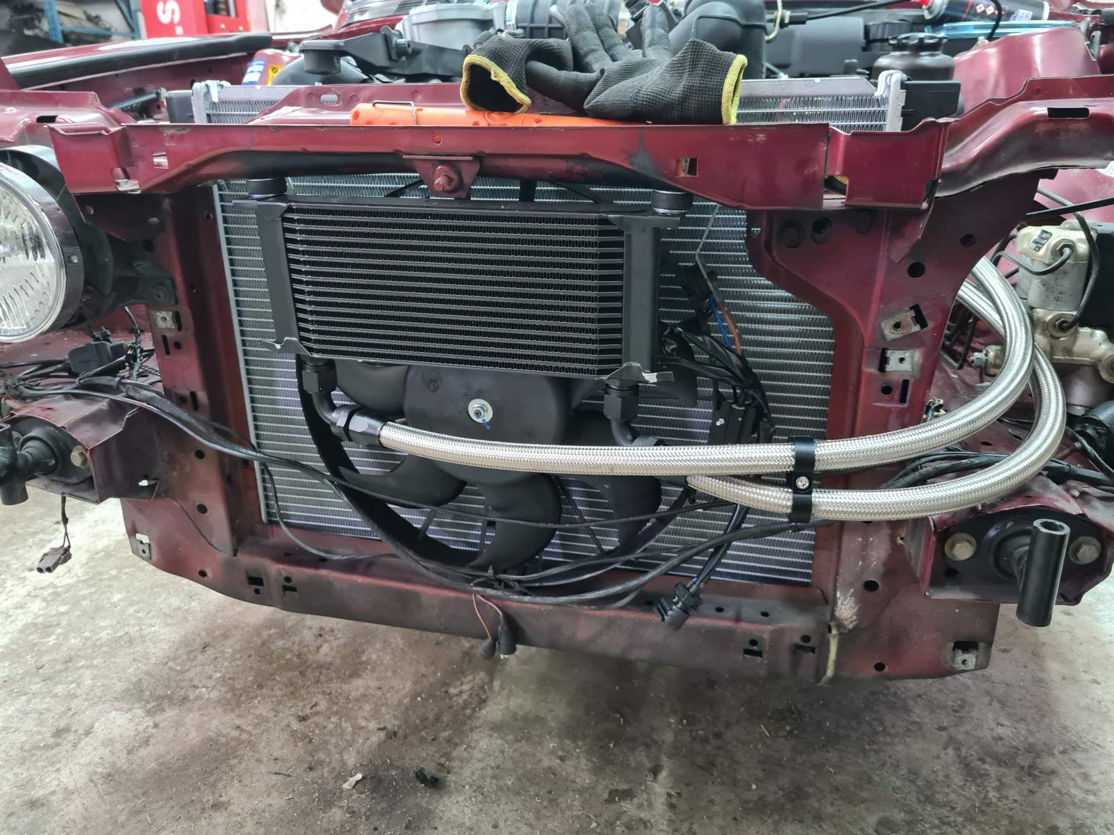

Noch viel Irrer: Auch unser selbstgebauter Ölkühler mit extrem lässiger Einbauposition (Danke, Tommy!) macht bei 100° Öltemperatur auf und wird dann warm. Dieser Motor wird niemals überhitzen, eher friert er ein.

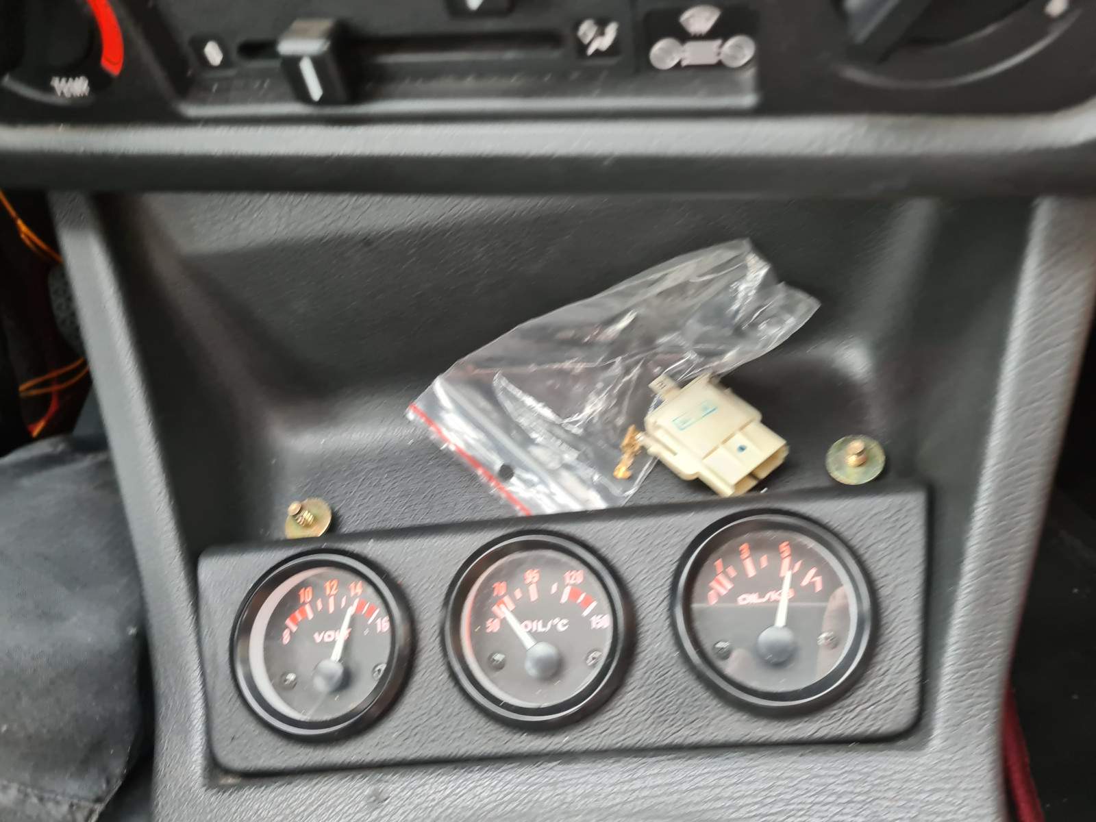

Oh und die Zusatzinstrumente? Die gehen auch :cool:
Also gab es nur eins zu tun: Rauf auf die Bahn, Feuer. Und bei 210km/h über mehrere Minuten: Nichts. Gar nichts. Läuft, als wäre nie was anderes verbaut gewesen. :D:cool:
