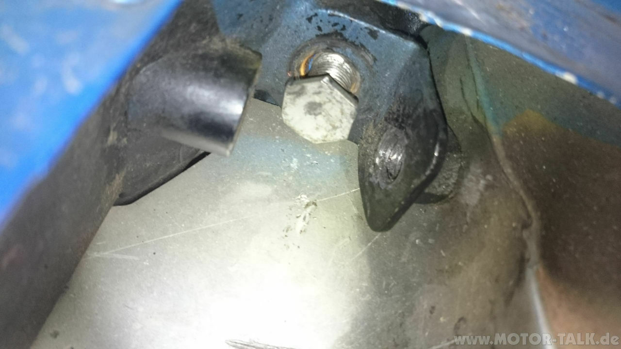

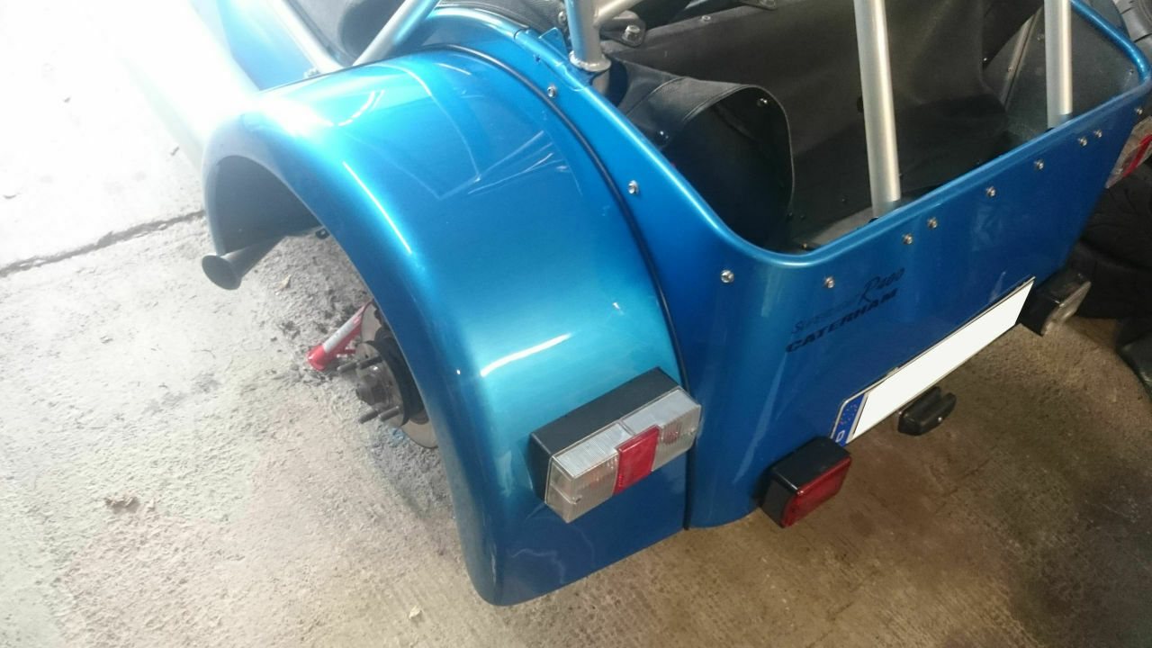

Alle Arbeiten sind abgeschlossen, wir haben noch Rost am Tankrohr (Klassiker beim E30) gefunden und geschweißt und die Leitungen dazu neu. Dazu diverse Kleinarbeiten und vor Allem: Zwei neue elektrische Leuchtweitenregulierungen, denn die Alten waren müde.

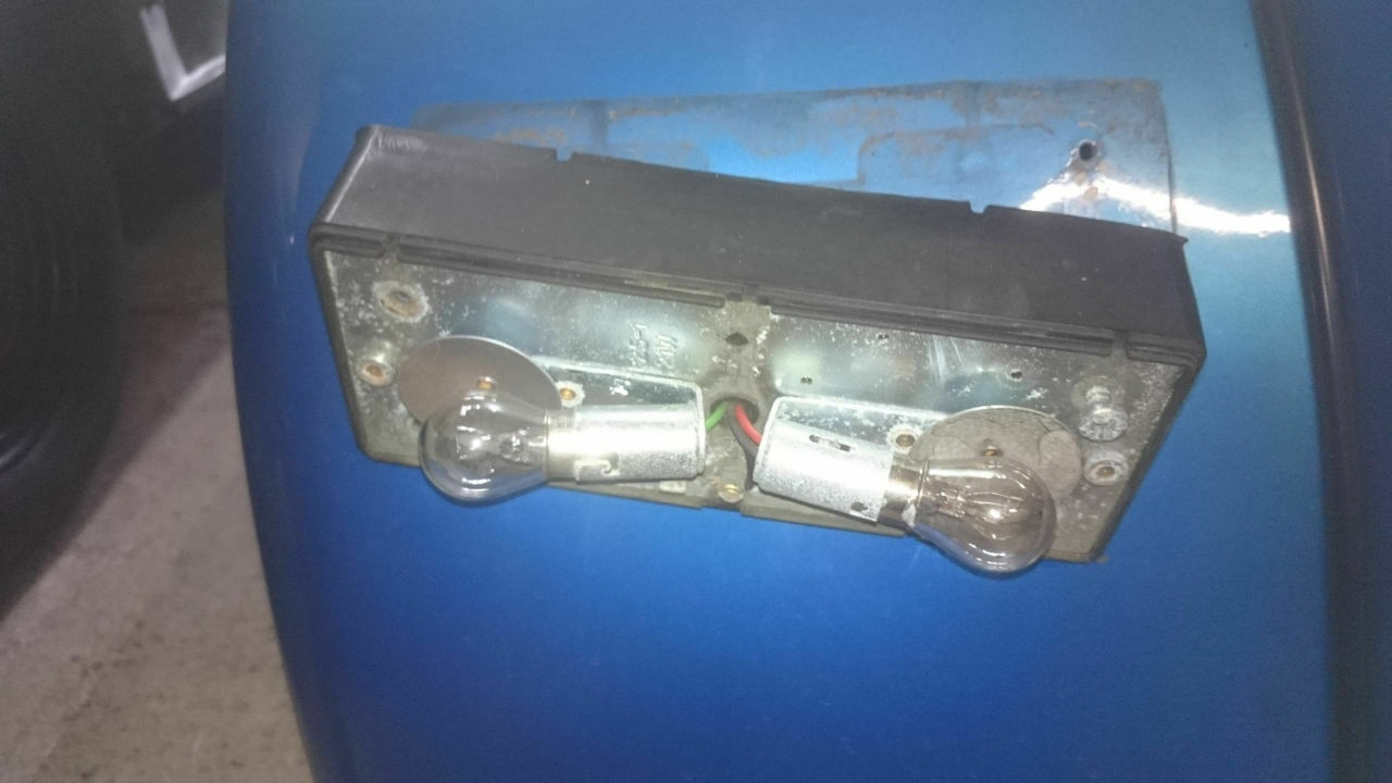

Leuchten geprüft und... Lichtkante bildet in der Mitte ein "X". Verwirrung.
Tommy planlos, ich am Schmunzeln... Ich kannte es von Cat. Tommy hatte beim Ausbau der alten LWR das Abblendlicht rechts am Halter abgebrochen. Als er dann aus seinem Teilelager einen Neuen geholt hatte, war das wohl der eine einzelne, welcher für den Rechtsverkehr war. Shit happens, aber der Mann hat ja Dutzende ;)

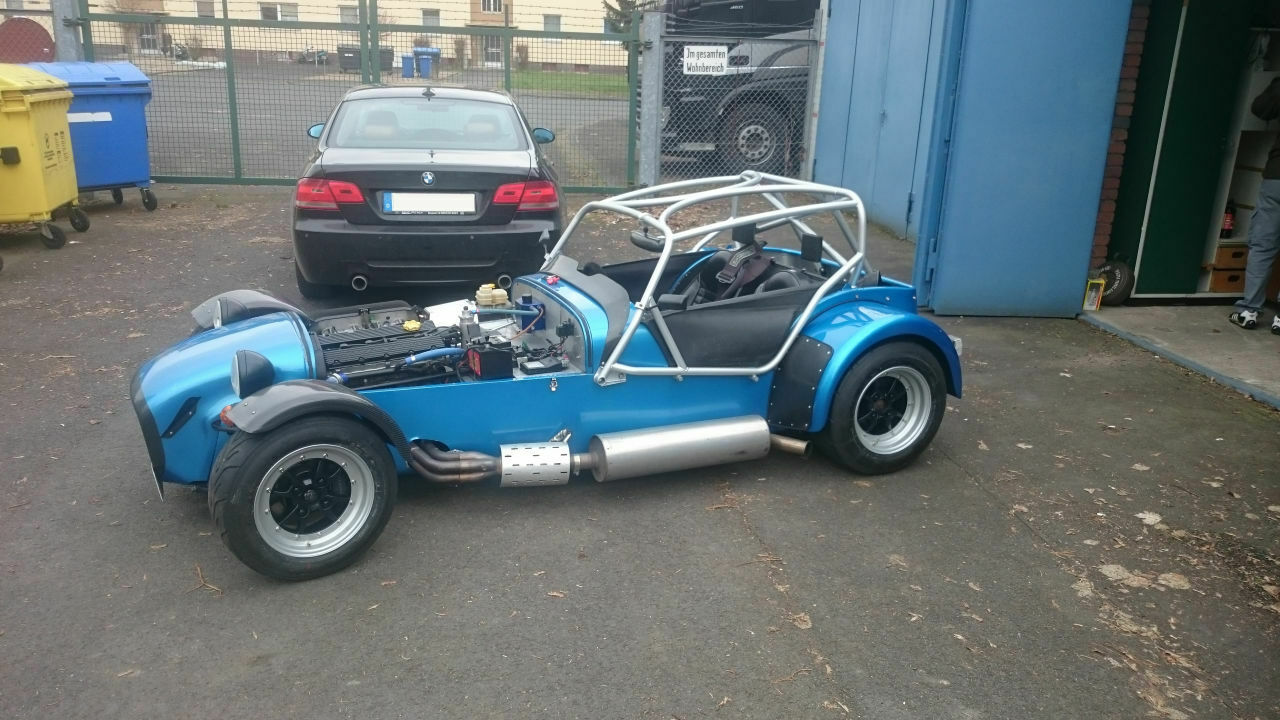

Sun Aug 01 21:23:51 CEST 2021    |    Sir Firekahn    |    Kommentare (5)
Guten Abend!
Ich habe wieder einmal gelernt, dass eine echte englische Dame eins NICHT mag: Ignoriert werden :D :rolleyes:

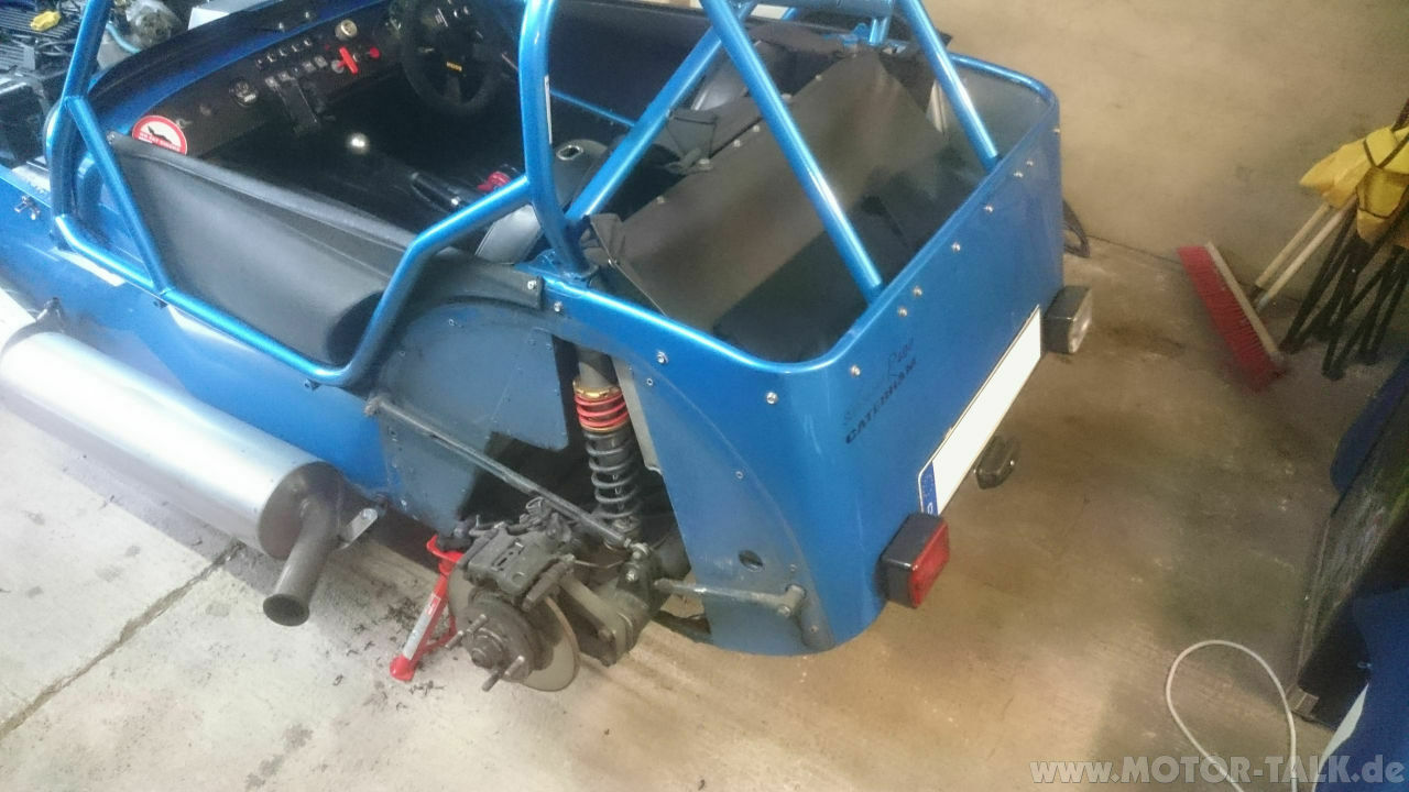

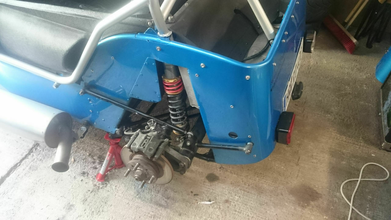

Da Bodo nahezu alle Aufmerksamkeit, die ich so opfern konnte, an sich gezogen hat, wurde Cat sauer... Es hat natürlich nicht geholfen, ihr meine neue (ebenfalls ziemlich attraktive) Freundin vorzustellen. Preis und Siegerehrung? Der Anlasserschalter führte nur zu einem "Klick". Die neue Dame an meiner Seite machte alles richtig und nahm es mit Humor, dass die Engländerin mit einem langen Schraubendreher und einem Hammer gestartet werden wollte.
Ihr könnt es euch sicherlich bereits denken: Der Anlasser, vermutlich der Magnetschalter, klebte mal wieder. Die Dame sprang an und zeigte sich dann dank der Klarstellung der Hackordnung auch sehr freundlich. Dennoch: Das geht nicht. Nichts ist peinlicher... und passender... Als beim Treffen den Caterham ans Leben prügeln zu müssen. Also muss der Anlasser neu, denn die Kampfspuren zeigen klar, dass das kein neues Problem ist :rolleyes:
Natürlich haben die Herren von der Insel mal wieder ihren Humor bewiesen und den Anlasser IN den Krümmer verbaut. Also Krümmer raus, Anlasser ab und durch einen WOSP 430 ersetzt. Laut Szene der Beste, den man dafür hernehmen kann. Die Packung war schonmal selbstbewusst im Auftritt :D
Der Einbau war erstaunlich unkompliziert für jemanden der das noch NIE gemacht hat. "Schnell" die Dichtflächen sauber gemacht und neue Krümmerdichtung rein. Auch kein Problem.
Das Ganze sauber fixiert, da zwischen Krümmer und Anlasser sehr sehr wenig Platz ist und glühend heißes Metall und direkte Leitung zur Batterie auch für einen Elektronik DAU wie mich nach viel bösem Mojo klang. Da der WOSP nicht nur deutlich stärker sondern zudem kompakter und sogar leichter ist, habe ich sogar noch ein Hitzeschild installiert bekommen.
Beim ersten Anlassen stand trotzdem einm Kumpel mit dem Feuerlöscher daneben, da ich meinen eigenen Kenntnissen und dem erstaunlich problemlosen Einbau einfach nicht traue... Was soll ich sagen? Der Anlasser klingt zwar eher wie eine Dame aus einem fernöstlichen Zeichentrickporno, aber tritt den hochverdichteten Rennmotor wirklich brutal ins Leben! :)

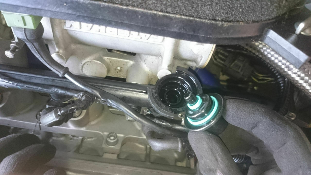

Zudem hatte ich seit Anbeginn das Problem, dass der Aufsatz der Öldampfentlüftung oben am Turm der Trockensumpfschmierung zu groß war und damit das Gewinde nicht ohne Verkantung aufschraubbar. Damit war diese Stelle eigentlich nie dicht und die Dichtung ständig kaputt. Es hat mich drei Monate gekostet, bis wir das wilde und caterhamtypisch sinnfreie Maß M10 auf AN-4 heraus hatten, und klar war, dass sogar ISA Motorsport und der Goodridge Katalog unter TAUSENDEN an Adaptern nicht das passende Teil hatte. Dann hat es ein sehr guter Kumpel kurzerhand selbst gedreht :cool: Damit ist Cat nun wieder dicht.
Zuletzt haben wir noch die Einstecktüren optimiert, da die bislang vorne nur von einer Blechschraube hin der Verkleidung gehalten wurden, welche mit der Zeit immer wieder ausleierte und einfach durch eine Größere ersetzt wurde. Jetzt sitzt da ein vernünftiges Einpressgewinde und damit ist ruhe.
Cat Superlight ist damit endlich komplett so, wie ich sie mir vorstelle und funktioniert bislang wirklich perfekt :)))
