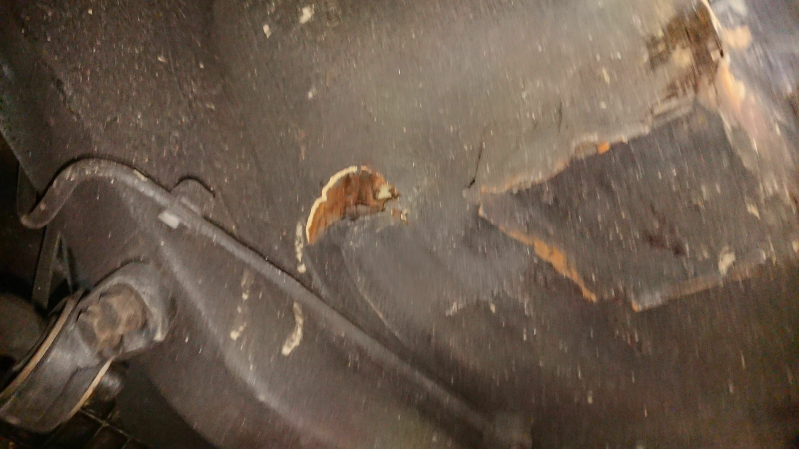

Alle Arbeiten sind abgeschlossen, wir haben noch Rost am Tankrohr (Klassiker beim E30) gefunden und geschweißt und die Leitungen dazu neu. Dazu diverse Kleinarbeiten und vor Allem: Zwei neue elektrische Leuchtweitenregulierungen, denn die Alten waren müde.

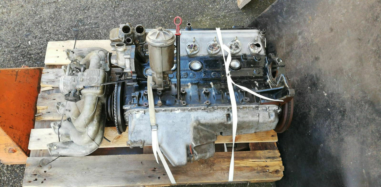

Warum? Ich habe bereits die wesentliche Schwachstelle des Motors, die Ölpumpe, ausgebaut und von einem Profi revidieren lassen. Stellt sich heraus, dass diese Pumpe NICHT von meinem Motor war. Warum? Ich habe einen E34 Block. Die Pumpe ist aber eine sogenannte "lange" Pumpe. Diese holt das Öl aus einem Sumpf ca. in der Mitte der Ölwanne. Damit passt es nicht im E30 oder E34, da am der Stelle des Ölsumpfs beim E30 das Lenkgetriebe sitzt. Damit war klar: Die zuvor komplett tote Ölpumpe stammt aus einem E28 oder sogar noch älter. Toll, dass ich das Ding habe teuer revidieren lassen. Zum Glück hat der sehr feine Kerl, der sie überholt hat, zugestimmt, Pumpe und Ölwanne gegen passende Teile einzutauschen
Okay, also ist eine tote, falsche Ölpumpe nicht richtig angeschraubt dran und damit war klar: Wir machen dem Motor auf und schauen, was wir noch alles finden
Was haben wir also herausgefunden?

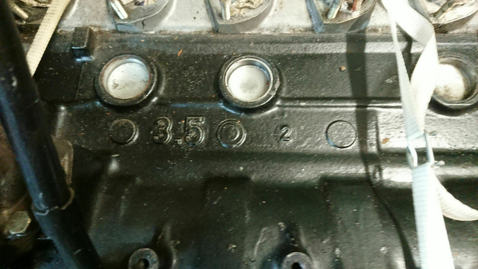

Fangen wir mal bei den harten Fakten an: Es handelt sich um einen späten M30B35 aus einem E34 mit 211PS und laut dem Verkäufer ca 80-120tdkm Laufleistung. Der Motor kam als Rumpfmotor mit einer Wasserpumpe, dem Ansauggeweih, der Drosselklappe, dem Thermostat- und dem Ölfiltergehäuse.
Die Demontage stellte sich als absolut kinderleicht heraus. So ein alter Sechszylinder ist wirklich keine sehr komplexe Maschine und obwohl ich bisher nur einen M52 teilweise zerlegt hatte, reichte meine Erfahrung locker aus. Einzig die massive Zentralschraube am Schwingungstilger der Kurbelwelle wäre ohne Tommy sicher nicht gelungen. Nach ca 2h war der Motor also zerlegt, begutachtet und sauber in beschrifteten Tütchen verpackt.
Der Zylinderkopf zeigte sich als problemlos. Außer dass nahezu alle Schrauben des Ventildeckels fehlen, war alles in bestem Zustand. Die Ölgallerie war relativ sauber und alle Ölbohrungen frei, dies ist eine der sehr sehr wenigen Schwachstellen dieser Motoren (Und der verwandten M10 und S14). Die Nockenwelle ist nicht im Geringsten eingelaufen und hat absolut keinerlei Riefen, Öl war also nie das wesentliche Problem. PHEW! Kipphebelwelle und Ventile, sowie der obere Brennraum sahen auch sehr gut aus. Sogar die Zylinderkopfdichtung hätte noch bis zum St. Nimmerleinstag gehalten.
Im Block fanden wir sechs Zylinderlaufbahnen mit sehr sauberem Kreuzschliff, keine Riefen, kein Rost, sehr gute, raue Oberfläche und ordentlicher Feuersteg.
Unten herum war die falsche Ölwanne samt Pumpe verbaut. Die Kurbelwelle hat absolut keine Riefen, die Hauptlager sind noch die Ersten (BJ 1987)
Der Steuertrieb besteht aus zwei Ketten (Steuerkette und Ölpumpe), die ebenfalls wie neu aussahen. Einziges Problem war eine abgebrochene Ecke der Spannschiene. Sonst alles perfekt.
Diagnose: Der Motor ist kerngesund, die geringe Laufleistung sehr glaubwürdig. Kein Wunder, dass dieser Motor legendär ist und ewig hält, es ist ja auch alles maßlos überdimensioniert und bleischwer. Alles an diesem Koloss ist einfach gigantisch
Was werden wir machen?
Dann sollte der Motor super aussehen und wir können mit der Beschaffung aller Anbauteile beginnen |

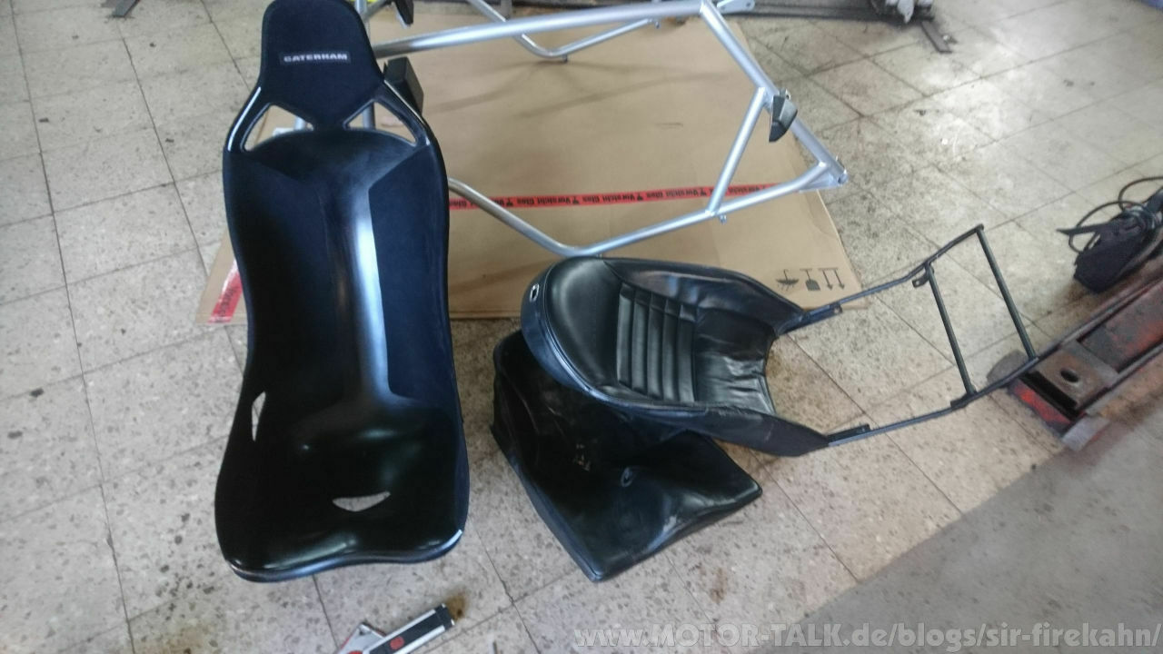

Letzter großer Trümmer war der Fahrersitz. Sah gut aus und wirkte in Ordnung nur die Höhenverstellung wollte nicht und die Lehne rastete nicht sauber parallel ein. Also aufgemacht und... Bilder des Grauens. Die Sitzschiene war an zwei Stellen gebrochen (Typisch E30 Sportsitz), die Polsterung fertig, alles ausgeleiert. Zudem stießen wir auf ein weiteres Kuriosum: Die Sitze im E30 werden über Gasdruckdämpfer verstellt. 2x 500NM für die Höhe, 2x 350NM für die Rückenlehne. Nur bei meinem war es an der Lehne 1x600 NM Also wieder Großangriff: Dank @Red1600i einen Ersatzbeschlag mit den passenden Aufnahmen erhalten, die Dämpfer (Stabilus) von einem netten Kerl auf Ebay Kleinanzeigen, der diese günstig als Kit verkauft neu, sowie das Kunstleder und den Keder von Autoleder Warmsbach (Sehr freundlich, toller Service!) und den Sitz selber zu meinem Sattlerkumpel. Die Schiene wurde geschweißt, der ganze Sitz gereinigt und bei Bedarf lackiert, alle Führungen und die Mechanik gefettet, ein Kabelzug ersetzt, die Polsterung neu aufgebaut, das Kunstleder außen und den Keder erneuert, eine ordentliche Gurtpeitsche verbaut sowie alle Nähte erneuert.
Resultat: Wow, sogar der überaus pingelige Red ist zufrieden

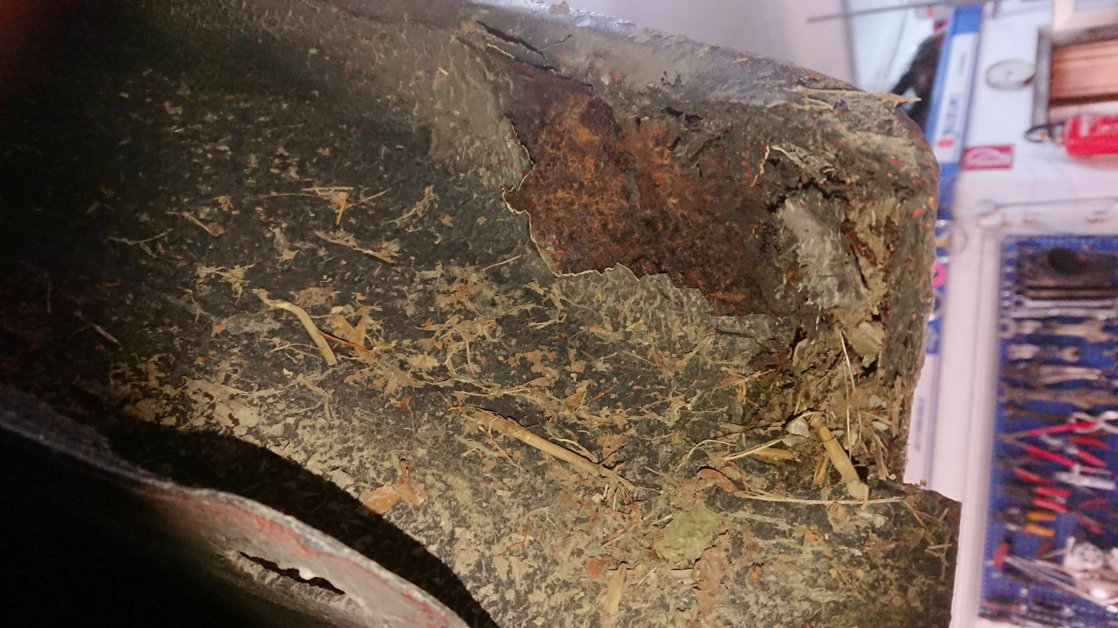

Beim Putzen habe ich mir die Türpfalze nochmal genau angeschaut und...
Möööööööööp. Die braune Pest sickt aus der kleinen Pfalz heraus. Nun kann man da halbe Sachen machen und herumtupfern oder man macht es einmal richtig: Alles zum Lackierer, Rost KOMPLETT beseitigt, alles professionell instand gesetzt und dann neuer Lackaufbau. Dabei haben wir bewusst auf die Pfalz verzichtet, da sich dort der Rost einfach zu gerne einnisten kann.
Braunes raus aus dem Bayern sage ich nur Zudem haben wir noch den beschädigten Aschenbecher durch einen Gebrauchten ersetzt. Aus zwei haben wir dann einen sauberen gemacht

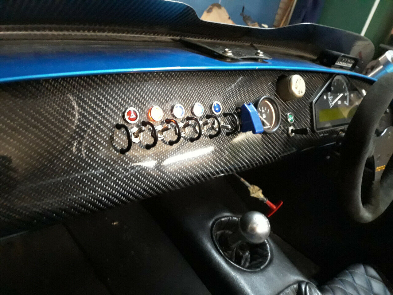

Guten Abend!

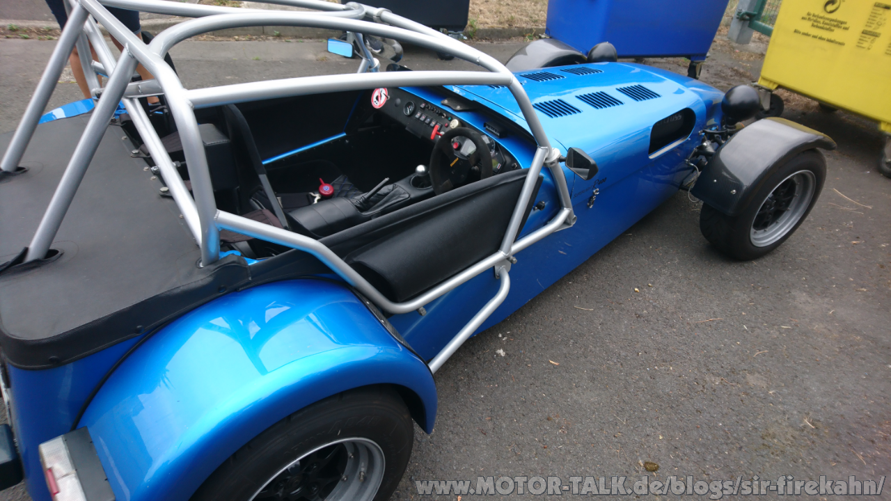

Ich habe wieder einmal gelernt, dass eine echte englische Dame eins NICHT mag: Ignoriert werden
Da Bodo nahezu alle Aufmerksamkeit, die ich so opfern konnte, an sich gezogen hat, wurde Cat sauer... Es hat natürlich nicht geholfen, ihr meine neue (ebenfalls ziemlich attraktive) Freundin vorzustellen. Preis und Siegerehrung? Der Anlasserschalter führte nur zu einem "Klick". Die neue Dame an meiner Seite machte alles richtig und nahm es mit Humor, dass die Engländerin mit einem langen Schraubendreher und einem Hammer gestartet werden wollte.

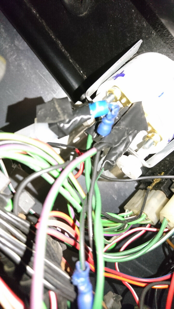

Ihr könnt es euch sicherlich bereits denken: Der Anlasser, vermutlich der Magnetschalter, klebte mal wieder. Die Dame sprang an und zeigte sich dann dank der Klarstellung der Hackordnung auch sehr freundlich. Dennoch: Das geht nicht. Nichts ist peinlicher... und passender... Als beim Treffen den Caterham ans Leben prügeln zu müssen. Also muss der Anlasser neu, denn die Kampfspuren zeigen klar, dass das kein neues Problem ist
Natürlich haben die Herren von der Insel mal wieder ihren Humor bewiesen und den Anlasser IN den Krümmer verbaut. Also Krümmer raus, Anlasser ab und durch einen WOSP 430 ersetzt. Laut Szene der Beste, den man dafür hernehmen kann. Die Packung war schonmal selbstbewusst im Auftritt
Der Einbau war erstaunlich unkompliziert für jemanden der das noch NIE gemacht hat. "Schnell" die Dichtflächen sauber gemacht und neue Krümmerdichtung rein. Auch kein Problem.
Das Ganze sauber fixiert, da zwischen Krümmer und Anlasser sehr sehr wenig Platz ist und glühend heißes Metall und direkte Leitung zur Batterie auch für einen Elektronik DAU wie mich nach viel bösem Mojo klang. Da der WOSP nicht nur deutlich stärker sondern zudem kompakter und sogar leichter ist, habe ich sogar noch ein Hitzeschild installiert bekommen.
Beim ersten Anlassen stand trotzdem einm Kumpel mit dem Feuerlöscher daneben, da ich meinen eigenen Kenntnissen und dem erstaunlich problemlosen Einbau einfach nicht traue... Was soll ich sagen? Der Anlasser klingt zwar eher wie eine Dame aus einem fernöstlichen Zeichentrickporno, aber tritt den hochverdichteten Rennmotor wirklich brutal ins Leben!

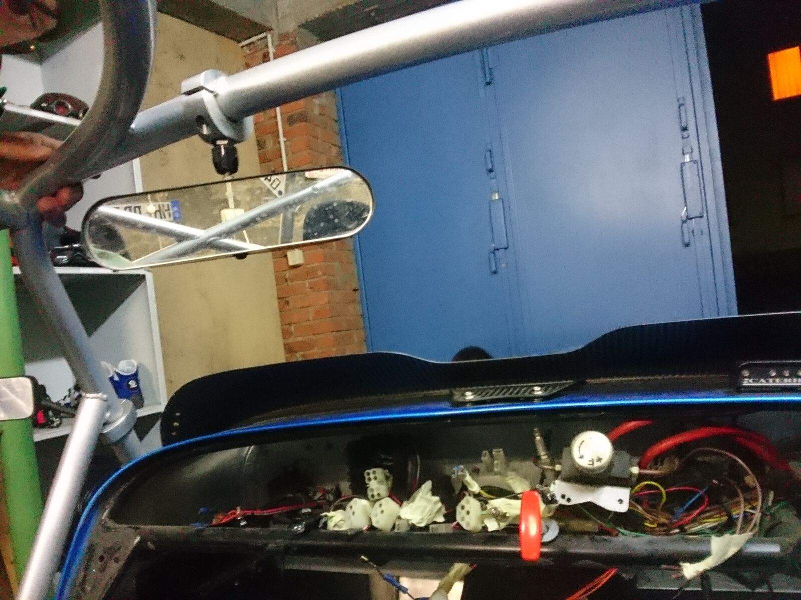

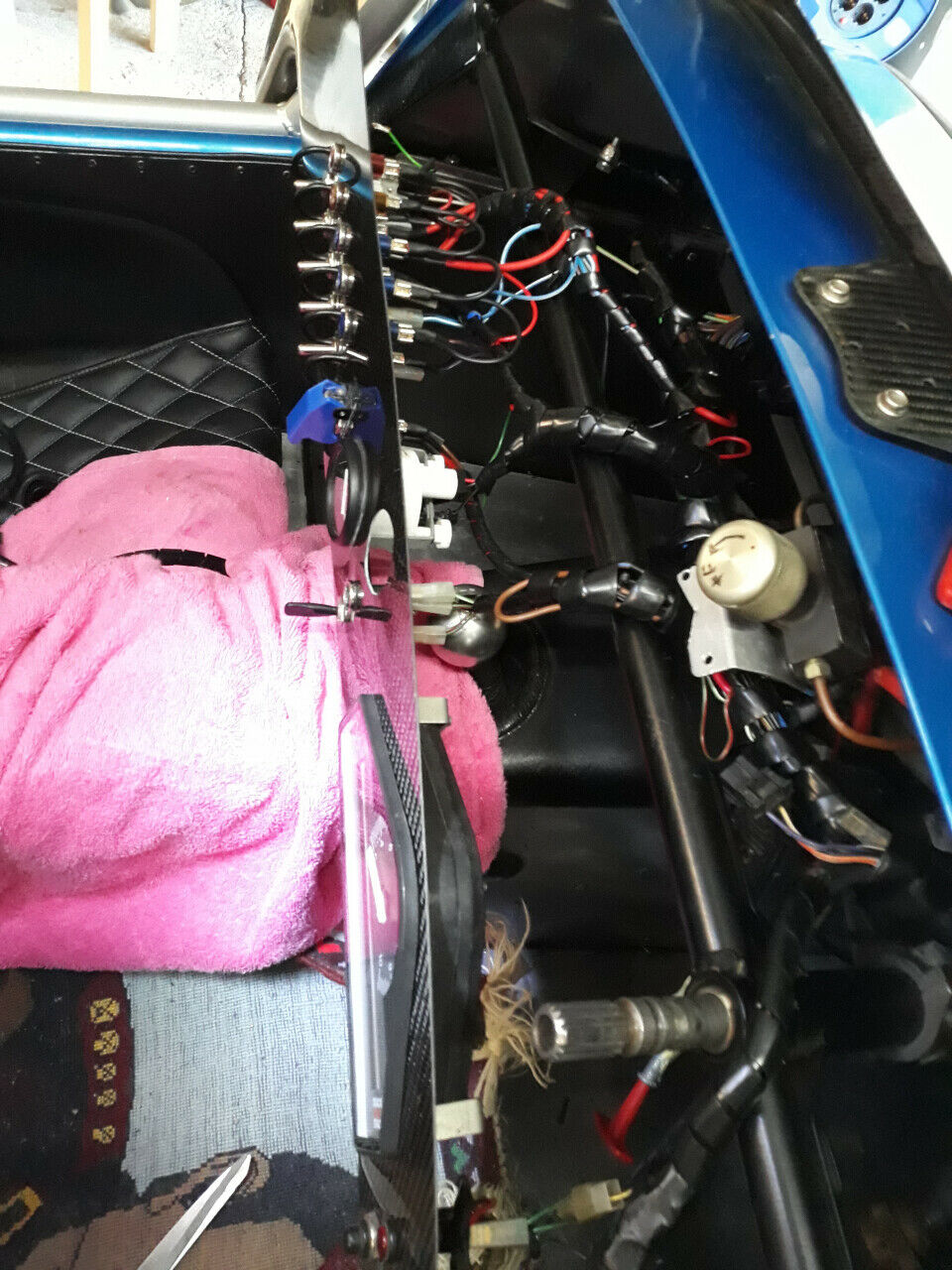

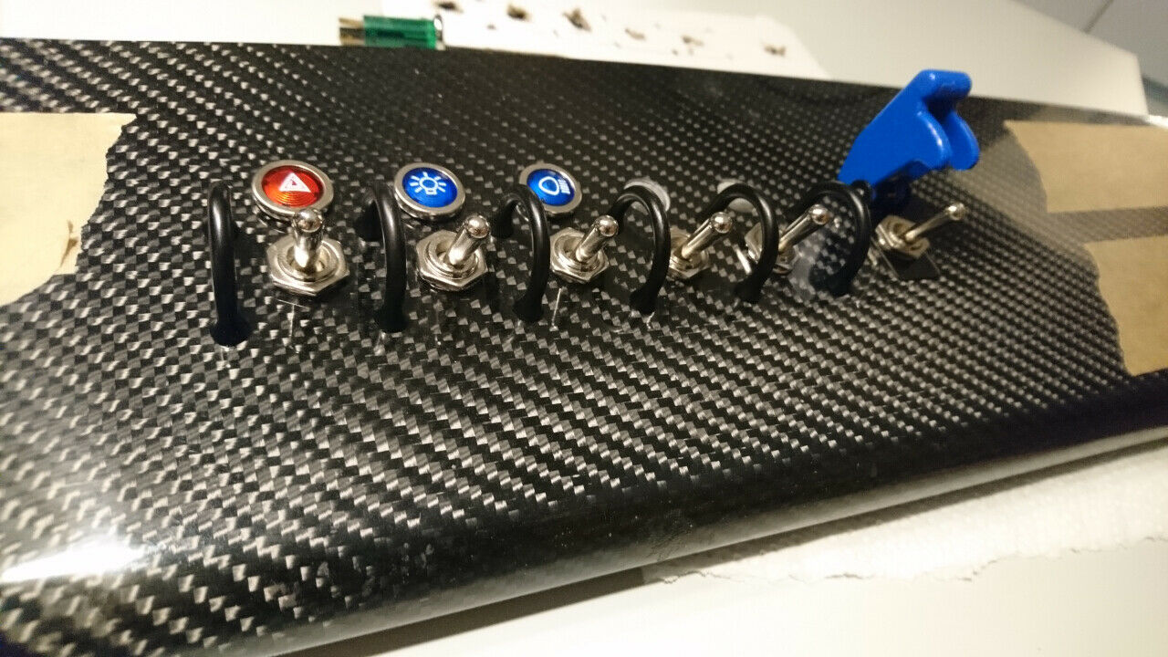

Zudem hatte ich seit Anbeginn das Problem, dass der Aufsatz der Öldampfentlüftung oben am Turm der Trockensumpfschmierung zu groß war und damit das Gewinde nicht ohne Verkantung aufschraubbar. Damit war diese Stelle eigentlich nie dicht und die Dichtung ständig kaputt. Es hat mich drei Monate gekostet, bis wir das wilde und caterhamtypisch sinnfreie Maß M10 auf AN-4 heraus hatten, und klar war, dass sogar ISA Motorsport und der Goodridge Katalog unter TAUSENDEN an Adaptern nicht das passende Teil hatte. Dann hat es ein sehr guter Kumpel kurzerhand selbst gedreht

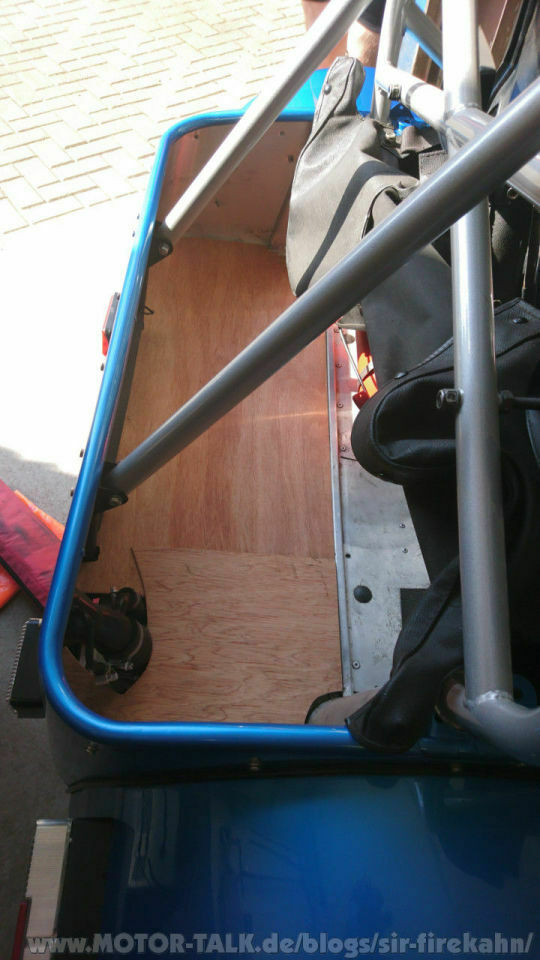

Zuletzt haben wir noch die Einstecktüren optimiert, da die bislang vorne nur von einer Blechschraube hin der Verkleidung gehalten wurden, welche mit der Zeit immer wieder ausleierte und einfach durch eine Größere ersetzt wurde. Jetzt sitzt da ein vernünftiges Einpressgewinde und damit ist ruhe.
Cat Superlight ist damit endlich komplett so, wie ich sie mir vorstelle und funktioniert bislang wirklich perfekt

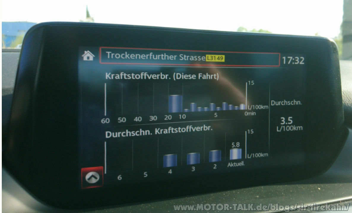

Hier brilliert der Mazda Diesel: Ohne Probleme sind 5 Liter machbar, im Alltag braucht mein Mazda ca 6 Liter. Was für eine sehr große Limousine, die nicht betont sparsam gefahren wird, exzellent ist. Im Alltag fährt sich das Auto extrem angenehm, wenn man sich an die Anfahrschwäche gewöhnt hat. Eine Automatik wäre aber auf jeden Fall die bessere Option gewesen. Die Kosten sind sehr gering, der Motor hat bisher keine Probleme gemacht, nimmt keinerlei Öl, fährt super genügsam und schafft als Bonus EU6 ohne AdBlue. Allerdings gibt es einen kleinen Abzug für das Risiko, welches in einem so komplexen Motor heutzutage selbst bei einem Japaner steckt.

Der M30 ist klassischer Maschinenbau und zusammen mit seinem Vierzylinderderivat M10 der buchstäbliche Grund, warum BMW sehr lange Zeit einen exzellenten Ruf als Motorenbauer genoss. Er holt seine Leistung simpel aus seinem großen Hub und fährt sich damit extrem entspannt. Anfahren ist problemlos im I.-III. und mit Gas sogar im IV. und V. Gang möglich. Man merkt diesem Triebwerk an, dass es als eine der Spitzenmotorisierungen für große Karossen (5er/6er/7er) der Marke gedacht war. Der laufruhige und entspannte Charakter sorgt für ein gewaltiges Maß an Komfort. Leider reduziert das bei mir verbaute Einmassenschwungrad etwas die Laufruhe im Leerlauf.
