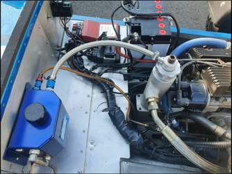

Nach dem Umbau habe ich nun ca 8tdkm auf den Kilometerzähler hinzugefügt und muss sagen, der M30 und besonders das Fahrwerk in Verbindung mit der E36 Servo sind ein reiner Genuss! Was ein tolles und kompetendes Fahrzeug :).
Folgende Fehler sind noch aufgetreten:
- Kühlwasserverlust -> Behoben, Undichtigkeit am hinteren Wasserabzweig.
- Ölundichtigkeit am Ölkühleranschluss -> Behoben

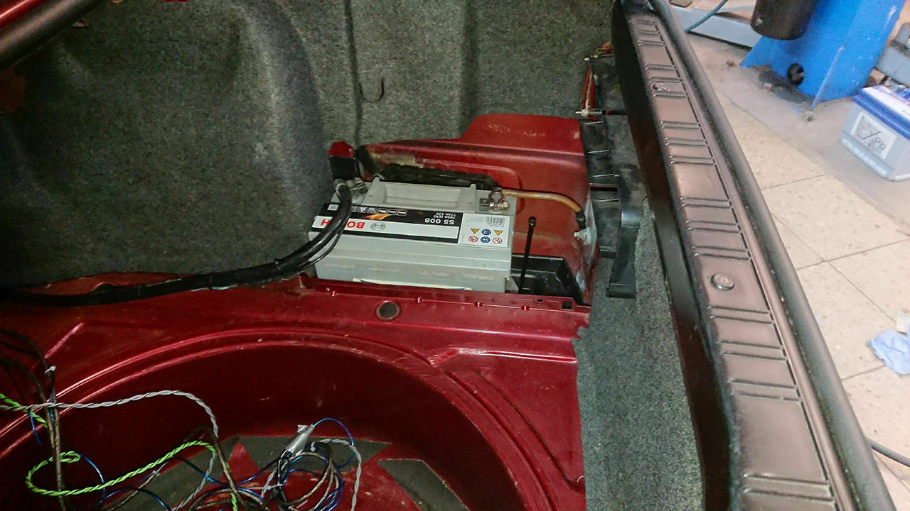

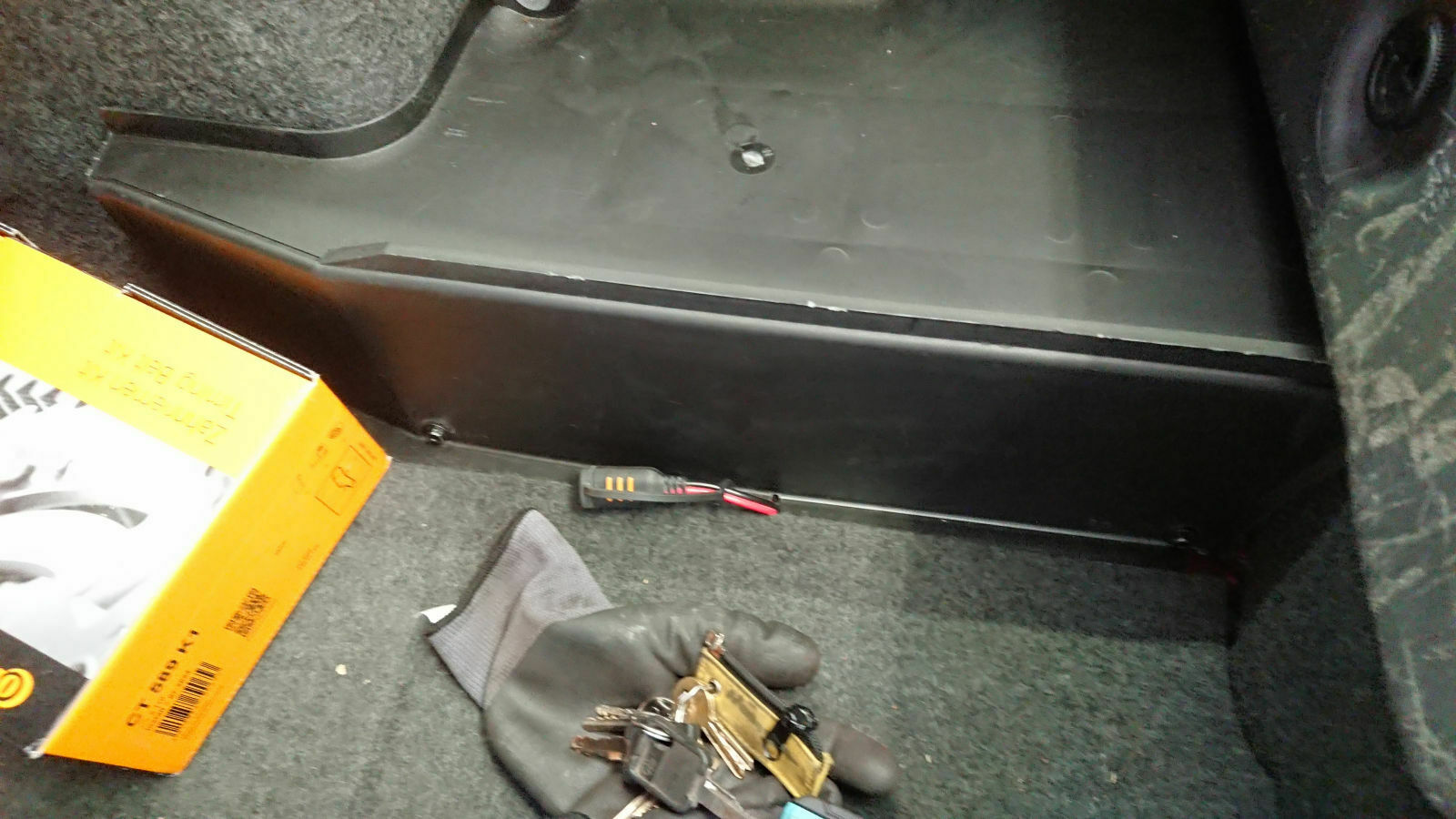

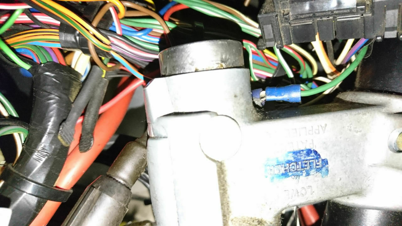

- Batterie wird leer gezogen:
Endlose Suche und Stunden mit dem Multimeter später kenne ich nun ALLE Stromkreise auswendig. Das ABS hat sich als der Übeltäter herausgestellt. Und nach weiteren Stunden, sowie zwei neuen Relais, ein paar Steuergeräten und sogar einem bereit liegenden anderen Hydroblock wurde mir klar: Es ist nichts kaputt, sondern nur schlicht eine steuernde Leitung auf Dauerplus im unter dem Lenkrad liegenden SA Kasten gepinnt. -> Wird nächste Woche behoben.

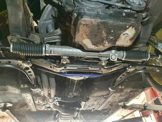

- Leichte Undichtigkeit am Lenkgetriebe -> Wird nächste Woche behoben.

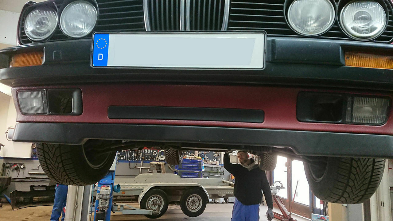

Bodo hat sogar die Contrôle technique, den frz. TÜV, mit fliegenden Fahnen bestanden. Der Prüfer war tief beeindruckt... Und machte ein Kaufangebot :D.
Tja und nun?

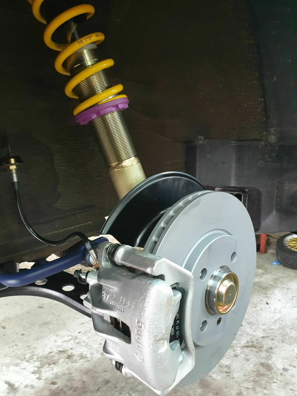

Fahrdynamisch ist Bodo im Bereich Motor und Fahrwerk wirklich brilliant. Das Einzige, was Ihn noch etwas ins Hintertreffen kommen lässt, ist die Bremse.
Wie Ihr Euch vielleicht erinnert, kam Bodo als 318i mit der 258mm Bremse vorne und Trommeln hinten 1991 aus dem Regensburger BMW Werk. Inzwischen hat er Scheiben vorne und hinten, ABS sowie die Touring Sättel mit etwas größeren Kolben an der HA. Das Ganze bremst zwar, ist aber absolut kein Wunderwerk.
Also habe ich mir den Markt für Bremsen angeschaut und es gibt ETLICHE Bremsenumbauten für den E30. Von einfachen E36 Adaptionen bis zu exotischen Monströsitäten wie Cayenne V8 sechskolben Festsätteln.
Meine Prämisse war:
- Den originalen Lochkreis (4x100) beibehalten
- Maximal 16'' Felgen als Mindestgröße für Freigang der Sättel
- H Konform
Damit blieben drei Bremsen übrig:
Die E34 540i einkolben Schwimmsattelbremse mit gigantischen 312mm Scheiben
Die E36 294mm einkolben Schwimmsattelbremse
Sowie die Porsche 986 Boxster 2.5 und 996 Carerra 2 vierkolben Monoblock Alu-Festsattelbremse mit 300mm
Am Ende schied die E34 Bremse wegen den wenigen kompatiblen 16'' Felgen und die E36 Bremse wegen der nicht sooo unendlich viel besseren Performance aus.
Also bestellte ich einen Satz gebrauchte Boxster 2.5 Sättel für insgesamt €500. Diese waren in akzeptablen Zustand. Einzig der Stift, welcher beim Festsattel die Bremsklötze hält, war bei allen vieren erbarmungslos festgegammelt. Da half nur die Trennscheibe.
Also alles einmal gereinigt, alle Dichtungen neu, die Kolben waren noch erstklassig, alle Entlüftungsschrauben neu, neue Klötze, Scheiben, Adapterplatten von 300mm.de sowie Schwingungstilger und wenn wir schon dabei sind, auch Stifte, Haltebleche und Verschleißkontaktwarner. Was kost' die Welt :rolleyes:
Bei der Farbe habe ich mich für VHT Bremssattellack schwarz (+Grundierung) und VHT Bremssattelklarlack in hochglänzend mit dem 300MM Logo in Gold entschieden (Natürlich mit Erlaubnis des Betreibers, Tino).
Also: Sonnenbrillen auf... Es wird... Glänzend :cool:
Die Bremse ist natürlich für Bodo grenzenlos überdimensioniert. Der Flächeninhalt der Scheiben verdoppelt sich, derjenige der Bremskolben wird sogar verdreifacht :eek:
Sollte ja auch einen 300 PS Starken und 1,5 Tonnen schweren Porsche bremsen.
Zudem wird er noch einen nigelnagelneuen Hauptbremszylinder ohne Stufung vom E28 M535i bekommen, da beim Spenderfahrzeug der Motor hinten und damit auch die Bremslastverteilung anders ist. Hoffentlich reicht das, um ein Überbremsen hinten zu verhindern. Aber wir werden schon eien Lösung finden ;).

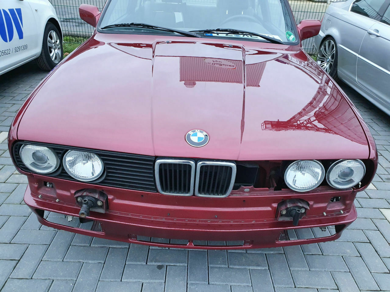

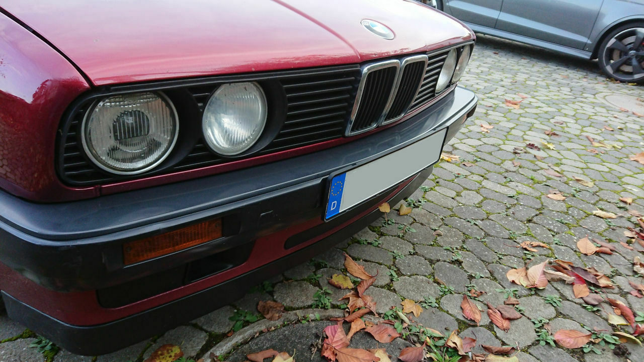

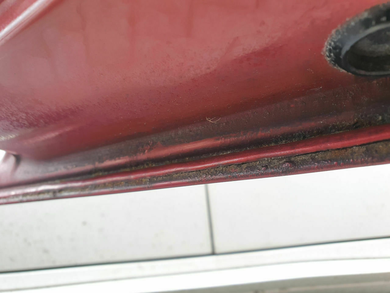

Alle Arbeiten sind abgeschlossen, wir haben noch Rost am Tankrohr (Klassiker beim E30) gefunden und geschweißt und die Leitungen dazu neu. Dazu diverse Kleinarbeiten und vor Allem: Zwei neue elektrische Leuchtweitenregulierungen, denn die Alten waren müde.

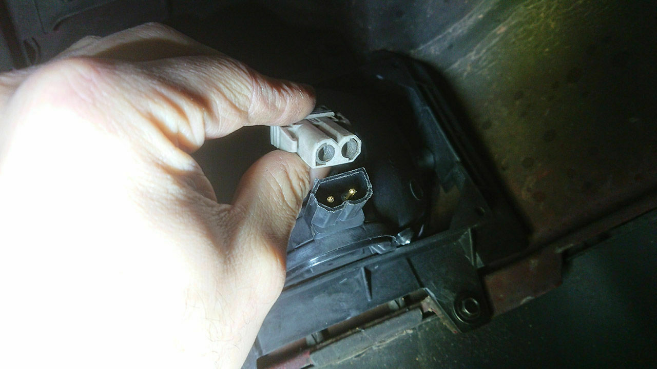

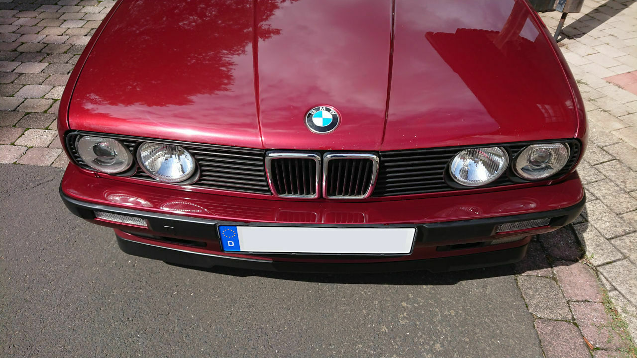

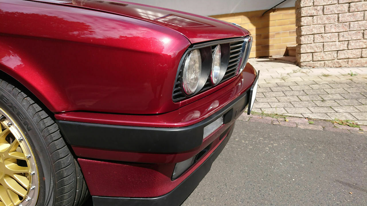

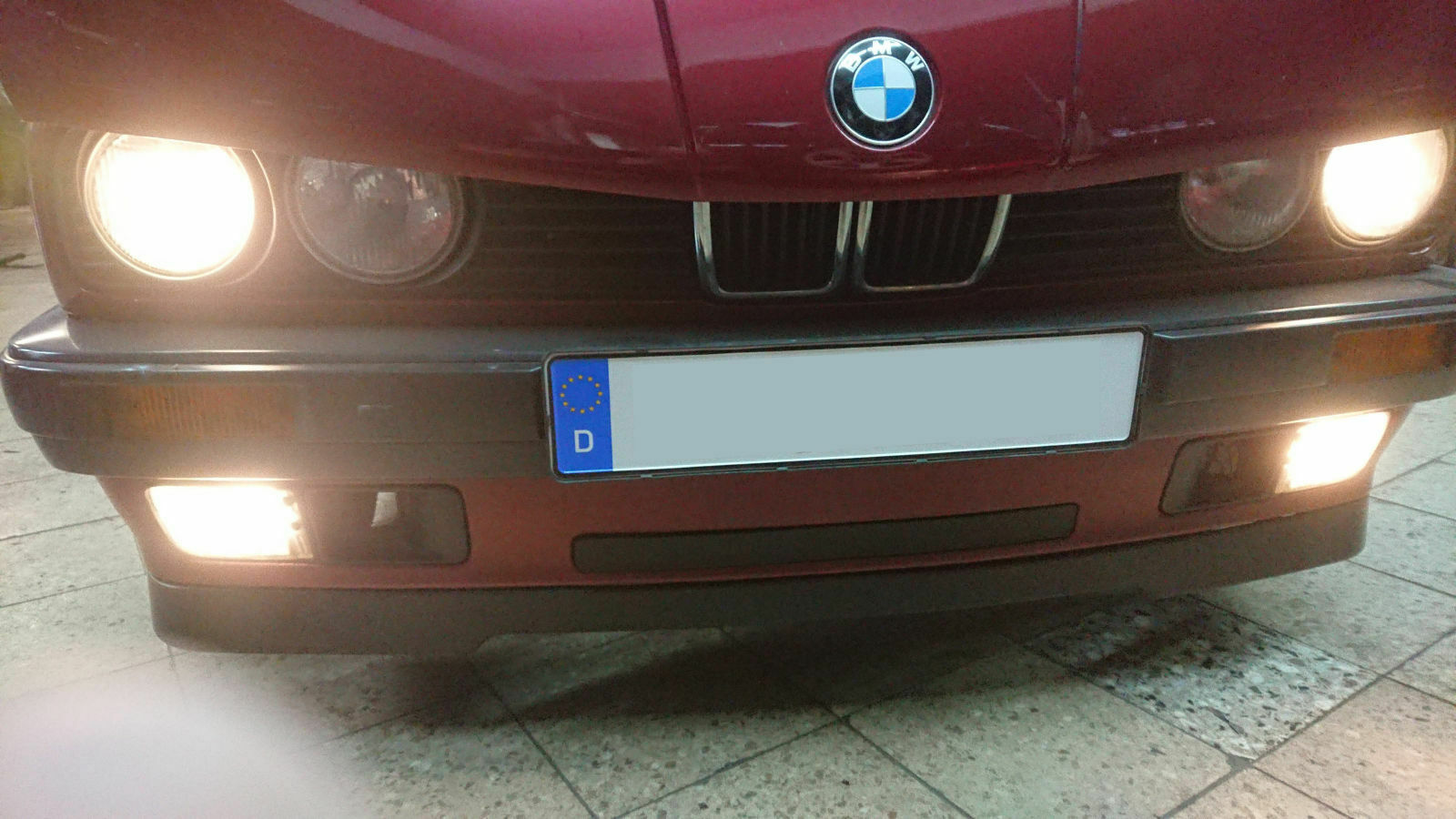

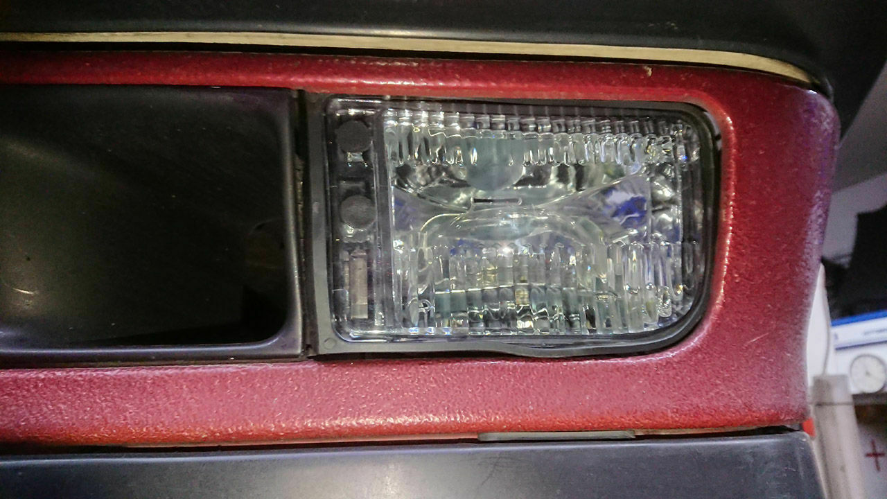

Leuchten geprüft und... Lichtkante bildet in der Mitte ein "X". Verwirrung.
Tommy planlos, ich am Schmunzeln... Ich kannte es von Cat. Tommy hatte beim Ausbau der alten LWR das Abblendlicht rechts am Halter abgebrochen. Als er dann aus seinem Teilelager einen Neuen geholt hatte, war das wohl der eine einzelne, welcher für den Rechtsverkehr war. Shit happens, aber der Mann hat ja Dutzende ;)

Noch viel Irrer: Auch unser selbstgebauter Ölkühler mit extrem lässiger Einbauposition (Danke, Tommy!) macht bei 100° Öltemperatur auf und wird dann warm. Dieser Motor wird niemals überhitzen, eher friert er ein.

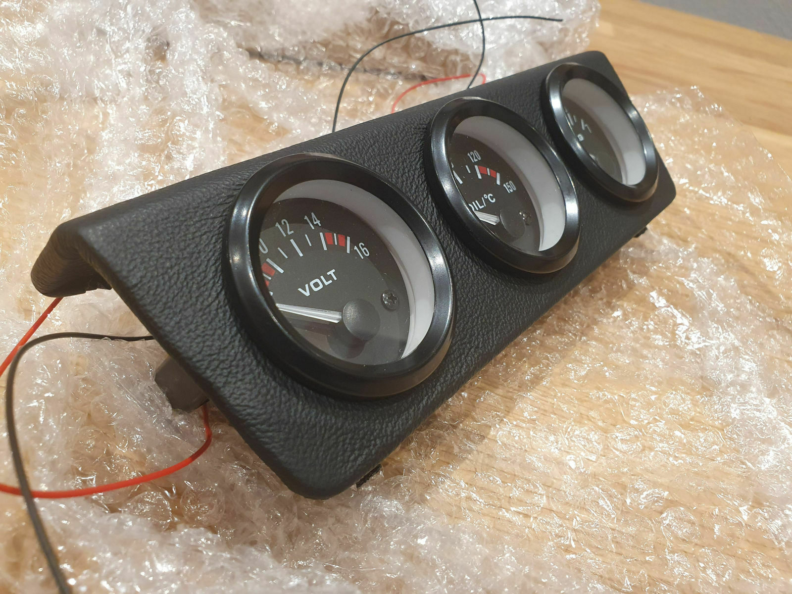

Oh und die Zusatzinstrumente? Die gehen auch :cool:

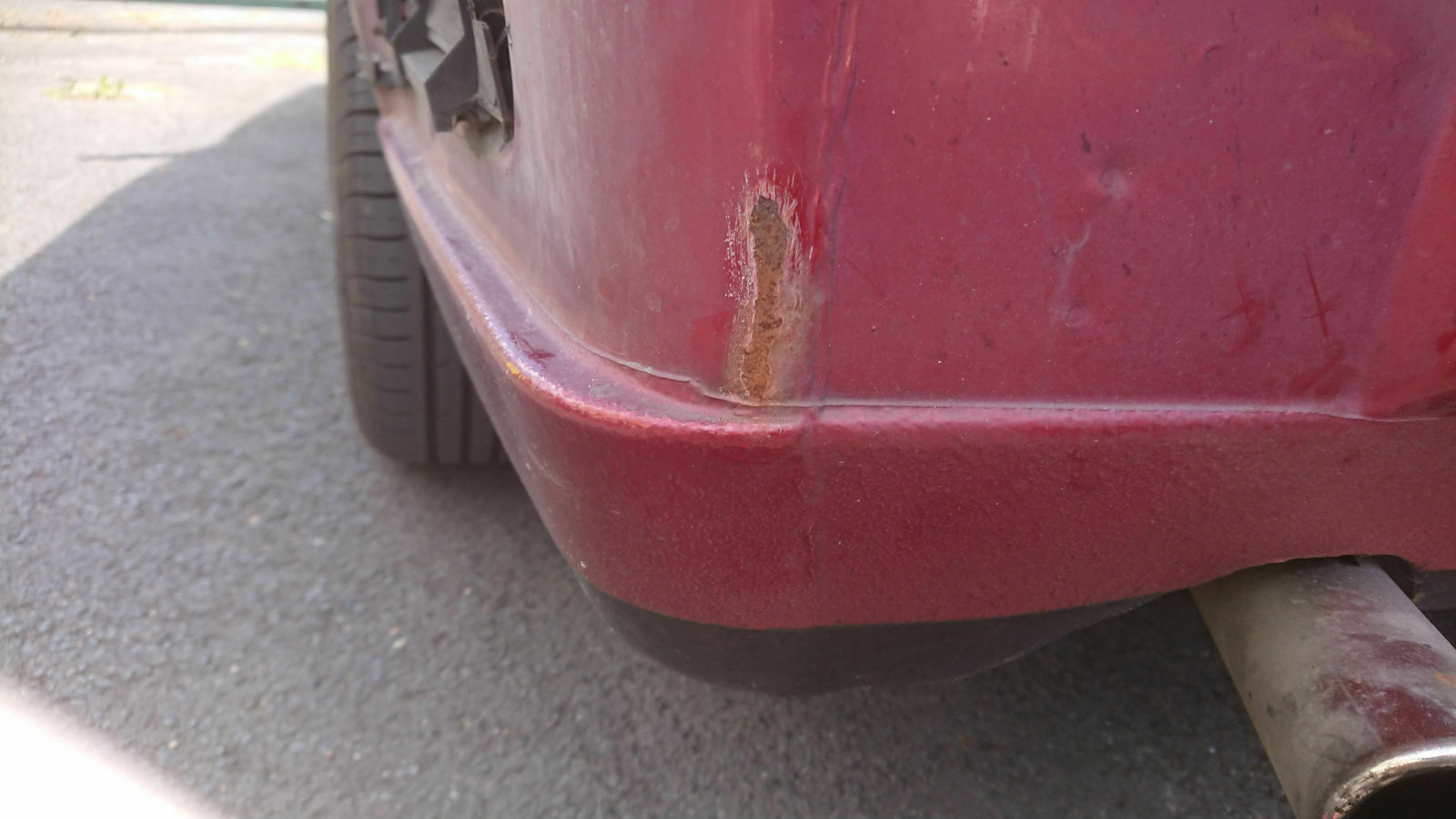

  • Rost am Radhaus vorne rechts

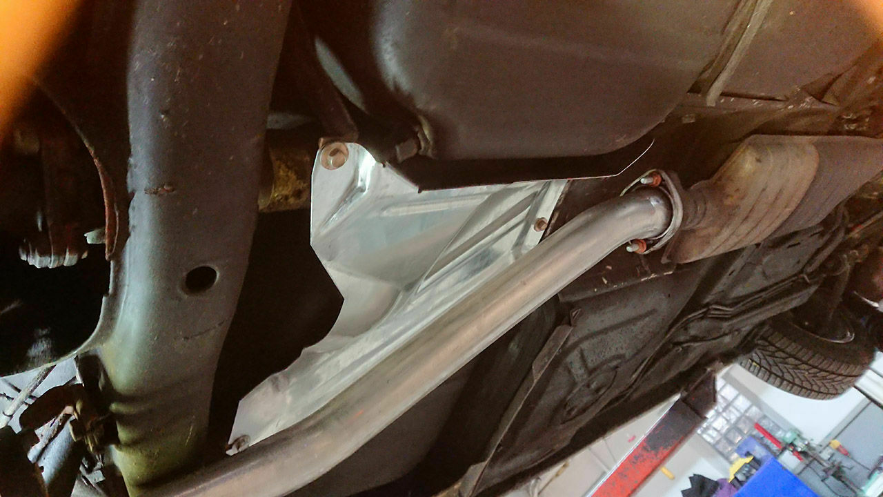

Der Ausbau des M40 verlief einwandfrei. Freitag Abends war der Motor aus seiner Höhle und wir machten uns an das Aufrüsten des M30. Dieser hing bisher an einem Motorständer, daher kam ich nicht an die Hinterseite. Schwungrad, Anlasser und die Neue Kupplung mussten also bisher warten. Also Schwungscheibe drauf und schon wunderten wir uns, dass die Verzahnung des Anlassers viel grober als die der Schwungscheibe war... Dann kam es: Kupplung passt nie im Leben auf das Schwungrad. Verwirrt verschwand Tommy in seinem gigantischen Teilelager und schaute sich seinen M30 an (Klar hat er einen... Und so ziemlich jeden anderen BMW Motor sowieso :D). Kurz darauf die Erkenntnis: Ein E34 hat ein Zweimassenschwungrad mit grober Verzahnung. Mit meinem Motor kam aber ein Einmassenschwungrad mit feiner Verzahnung. Vermutlich vom kleineren M20 Motor. Nicht nur passte das auf keinen Fall mit der Kupplung zusammen (Stellt euch einfach vor, ihr habt zwei männliche aber keinen weiblichen Stecker), es gab auch einen Hinweis darauf, dass an meinem Motor neben der Ölpumpe so einige Filetstücke geplündert worden waren und zum Verkauf gegen falsche Teile ersetzt.
Oh, ratet mal, was es NICHT mehr gibt und gebraucht ca 500+ € kostet. Jep, die M30 ZMS. (*Wedelt mit der Flasche* Prost!).
Durch die E30 Szene kamen wir dann an ein E24 633csi Einmassenschwungrad, welches auf den M30B35 passt. Oh und natürlich bedeutet das eine neue Kupplung, was kost' die Welt :D?
Beim Zusammenbau ist uns dann aufgefallen, dass ich die Dichtung hinten an der Kurbelwelle, die ich wegen des Motorständers immer nur schlecht gesehen hatte, falsch eingebaut hatte. Also alles wieder auseinander. Da ich die Kanten vom Block zu den Anbauteilen mit etwas Klebedichtung verschlossen hatte, musste dafür natürlich die Ölwanne ab... Und dafür natürlich die Servopumpe... Und dafür natürlich der Riementrieb. Also schraubte ich vorne am Motor Teile ab, um hinten eine Dichtung zu wechseln, wenigstens hatte sich das gelohnt, denn die Schraube war durch das Dichtungsmaterial gedrungen. Das wäre ein Ölleck geworden (*Prost*).
Nun konnten wir ENDLICH den Trümmer in seine neue Heimat befördern. Aber egal, was wir versuchten, es passte einfach nichts. Zur Erklärung: Es gibt drei Motorpositionen, in denen man diesen Umbau durchführen kann. Die Erste ist dabei sehr weit vorne und neben deutlichen fahrdynamischen Nachteilen geht diese nur mit einem sündhaft teuren Alpina Spezialkühler. Die zweite geht mit einem E28 (Alter Fünfer) Kühler aber nur ohne Lüfter oder mit E Lüfter. Die dritte und hinterste gibt vorne genügend Platz und würde sogar unter Umständen mit Viskolüfter passen. Diese ist auch fahrdynamisch anzustreben, erfordert aber Karosseriearbeiten. Definiert wird diese Position durch die Motorhalter, welche es von ein paar Anbietern speziell für den E30 mit M30 gibt. Also sollte es die drei werden.

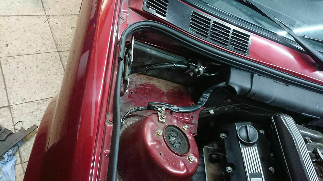

Damit musste die Spritzwand ausgebeult werden und... Schlimmer... EIGENTLICH passt der Fächerkrümmer.
Bei uns passte nichts, gar nichts (*Herr Ober, eine neue Flasche bitte :eek:*).
Der Fächer stieß an den Halter an, der Motor an die Spritzwand (Oben am Ventildeckel), das Getriebe passte auch nicht in den Halter :eek:.
Nach stundenlangem Versuchen wurden wir rabiat: Spritzwand mit Genosse Mottek und alles im Weg mit Freund Flex. Damit brach ich mit meinem Plan, alles immer rückrüstbar zu machen :(. Und dennoch: Es ging nicht :(.

Tja, bis wir uns unten das Lenkgetriebe des E36 anschauten. Dieser Abstand zur Ölwanne ist untragbar, das hätte mit einer zerstörten Ölwanne geendet :eek:.
Also höhere Motorlager... Na klar. Mal eben bestellt und gleich diverse Zwischengrößen, nur um sicher zu gehen. Mit Vorfreude eingebaut, das Lenkgetriebe passt jetzt, Hurra!!!
Bis wir die Motorhaube aufsetzten :rolleyes:. (*SKOL!!*)
Gut, dass ich auch Zwischengrößen bestellt hatte. Durch das Tieferlegen des Lenkgetriebes, Motorlagern in Zwischengröße, Weglassen von ein zwei Unterlegscheiben, abflexen einer Kante und dem Opfern des Erstgeborenen konnten wir den Kampf um Millimeter gewinnen. Einziger Preis: Die Abdeckung des Luftmengenmessers passt nicht mehr drauf. Jap, so eng :eek:.

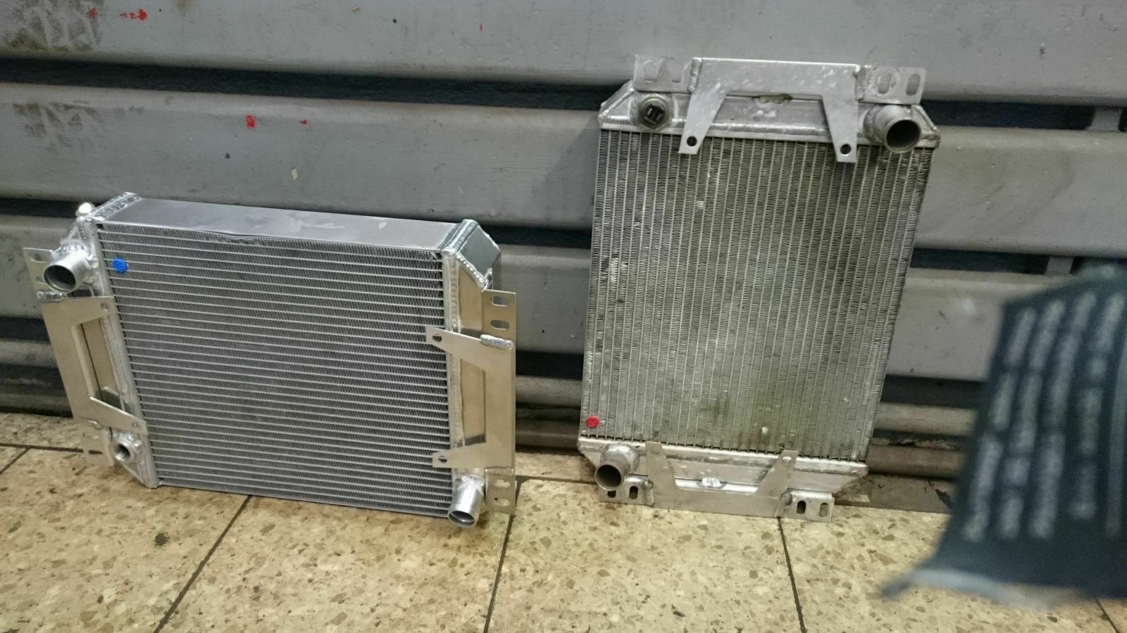

Die letzten Herausforderung (Dachten wir ;)) war das Kühler / Lüfterpaket. Der Wasserkühler ist gigantisch und nimmt ca 70% mehr Fläche ein als der des M40. Zudem müssen noch der E-Lüfter und mein gewünschter Ölkühler Platz finden. Also musste die Flex wieder wüten: Alles an Haltern, was für den kleinen M40 Kühler da war, musste weg. Zudem war der gebrauchte E36 E-Lüfter von Ebay natürlich kaputt :rolleyes: (*Lallt, lacht irre*)
Am Ende hatte Tommy eine brilliante Idee, wo der Ölkühler seine Heimat finden sollte.
Mit einem NEUEN Lüfter und viel viel Detailarbeit finde ich diese Lösung mega sexy.

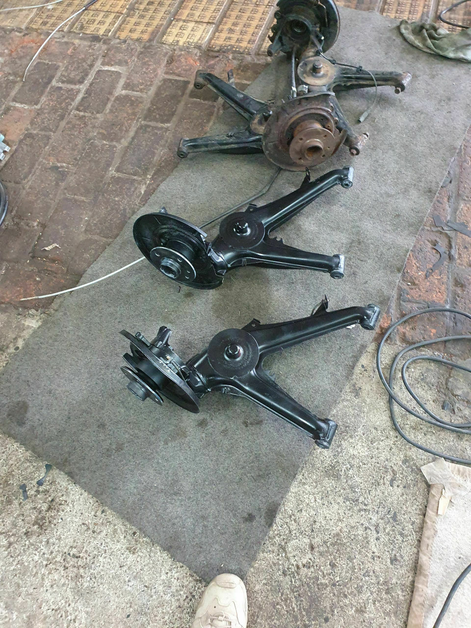

Im Wesentlichen habe ich noch eine Menge Teile besorgt und mich auch um drei der kritischen Bereiche bei einem heutigen M30 Umbau gekümmert.
1. Die Kardanwelle
Kardanwellen oder auch Gelenkwellen genannt übertragen bei Kraftfahrzeugen, bei denen der Motor nicht auf der/den angetriebenen Achse(n) sitzt die Kraft vom Getriebe zur angetriebenen Achse. In seltenen Fällen auch direkt vom Motor zum Getriebe (Transaxle Prinzip). In der Regel ist es eine zweigeteilte runde Welle mit einer Gummischeibe (Hardyscheibe) und einem Mittellager. Ihre Länge bemisst sich aus dem Abstand zwischen Getriebe und Hinterachse. Beim E30 kosten die meisten gebrauchten Wellen ca €50-100 in gutem Zustand. Außer die 1483mm lange Welle. Diese passt exakt zwischen das "große" Getrag 265 Getriebe und eine E30 Hinterachse mit dem mittleren Differenzial Typ 188. Damit ist es ideal für alle spannenden Umbauten. Egal ob S14, M5x, M30 oder M6x Umbau. ALLE brauchen exakt diese Achse. Die wurde zwar in ein paar E30 verbaut (325i, 325e) ist aber gesuchter Goldstaub und von BMW oft nicht lieferbar. Diese Achse kostet gebraucht zwischen €300-550. Also fast soviel wie eine (wenn lieferbar) Neue bei BMW zu €624.
Ich habe eine ca 80km von mir gefunden und für €300 gekauft. Leider hat der sehr freundliche Verkäufer die Welle irgendwann mal auseinander gezogen und schlecht lackiert. Damit sind die zwei weißen Farbmarkierungen, welche die korrekte Position für die gewuchteten Wellenteile zueinander anzeigen, natürlich verloren. Naja ich denke, anhand von viel Recherche, nun aber die richtige Position zueinander gefunden zu haben und hab alles neu lackiert. Hardyscheibe liegt bereit, fehlt nur noch das Mittellager :). Eine Sorge weniger.

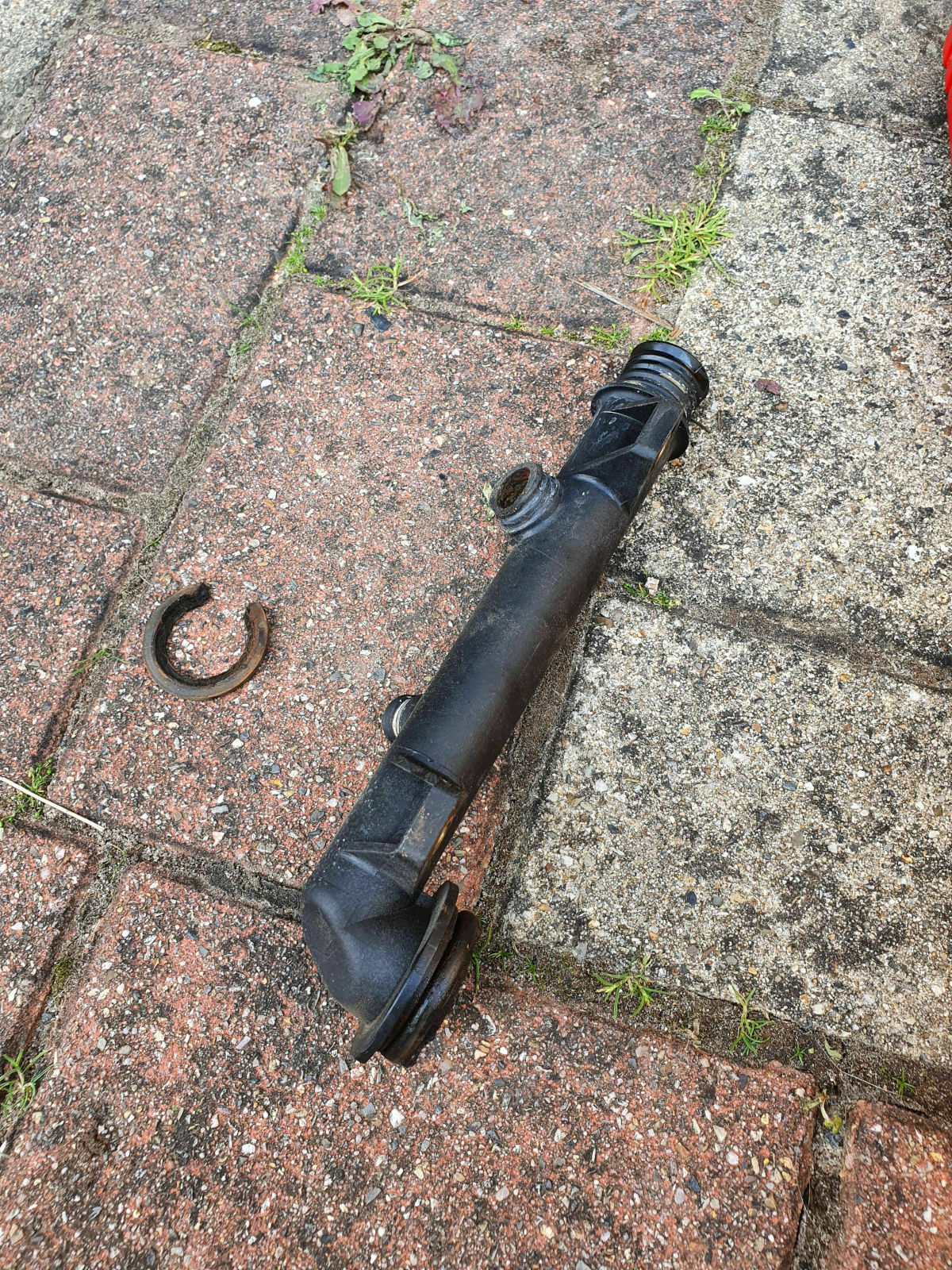

3. Die endlose Odysee der Ölpumpe
Meine Herren. Diese Ölpumpe treibt mich in den Wahnsinn.
Was ist also los? An meinem M30 Motor fand ich eine Ölpumpe, welche nur sehr locker fest geschraubt war. Da diese Ölpumpen einer der sehr wenigen Schwachpunkte der Motoren ist, habe ich diese also zu einem M30 und Ölpumpenguru gesandt, welcher diese revidiert und nach eigenen Angaben verbessert hat. Für €300 kann man immerhin auch was erwarten.
Oh wenn ich nur gewusst hätte, was dann kam...
Irgendwann habe ich dann meine Ölwanne gereinigt und dabei fiel es einem Freund auf, dass das keine E34 Ölwanne sei. Also habe ich den Block auf die eingeschlagene Motornummer untersucht und da eine korrekte, zum E34 gehörende, gefunden.
Seltsam, denn die Ölwanne ist eine vom E24 oder vergleichbar alt und passt nicht in einen E30. Der Grund dafür ist, dass der Sumpf in der Mitte liegt, wo beim E30 aber die Lenkstange und Teile der Achse kommen.
Schlimmer aber noch: Auch die frisch revidierte Ölpumpe ist eine "lange" Pumpe, passend zur Wanne. Damit passt auch diese nicht.
Der Motorenbauer, welcher die Pumpe revidiert hatte, willigte dann aber zu einem Tausch auf die passenden Teile gegen einen Aufpreis ein.
Da er auch noch diverse Teile hat, die ich brauchen kann, sind wir an einem Freitag in die Nähe des Ruhrpotts gedonnert und haben da die Werkstatt besucht.
Nach einem sehr langen Gespräch, eher einem Monolog von ihm, haben wir dann diverse Teile bekommen. Unter anderem ein Motorsteuergerät und ein Abzweig um eine bessere Wasserkühlung nachzurüsten. Dieser Abzweig war mit irgendeinem Epoxystoff notdürftig repariert und bröselte bereits auseinander. Zudem wies er uns nehrmals darauf hin, dass diese Teile ja unglaublich selten seien und er sie wie das Motorsteuergerät eigentlich nur ungerne verkaufe...
Als wir dann die Preise hörten, flackerten uns die Ohren. €300 für das Steuergerät und €100 für den Wasserabzweig waren mindestens doppelt so teuer wie der Markt.
Zuerst willigte ich zwar ein, aber nach dem wir etwas an der frischen Luft berieten, bat ich ihn, dass er die Teile, die er ja sowieso nur ungerne abgäbe, doch lieber behalte.
Oh boy
Sagen wir mal was folgte, war eher unangenehm und diesen Laden werden wir eher nicht mehr besuchen. Aber einen schönen Schäferhund hat er ja.... Wenigstens lagen die Teile im Kofferraum.
War es das mit der nun kurzen Pumpe? Nein, denn Leute aus der E30 Szene hatten von der Sache Wind bekommen und wiesen mich darauf hin, dass die "Upgrades" an der Pumpe eigentlich Pfusch sind.
Was war denn also? Eine M30 Ölpumpe hat zwei Wege, den Öldruck zu regulieren:
Eine Feder gibt bei zunehmenden Öldruck eine Bohrung frei, die graduell den Überdruck abbaut. Und zweitens gibt es einen Überdruckschalter, der im Notfall allen Druck ablässt. Nun ratet mal...
Genau... Besagte Bohrung war einfach verschlossen worden und die Pumpe arbeitete nur noch konstant an die Notabschaltung. Motorschaden sehr wahrscheinlich. Super :rolleyes:
Aber ein unglaublich feiner Kerl hat mich dann in Ruhe und extrem ausführlich über die Sache informiert und dann für ein winziges Handgeld alles wieder fit gemacht und, mit etlichen Bildern belegt, die Pumpe tatsächlich auf perfekten Stand gebracht.
€50 hat der Spaß gekostet und dazu wird der liebe Mann mir auch noch einen angepassten Motorkabelbaum aufbauen. Warum? Weil es ihm Spaß macht. Cooler Typ :cool:
Oh und das angebotene Motorsteuergerät? Auch nicht ganz das Richtige, es hätte zwar funktioniert, aber nicht annähernd vollständig. Also eins für ein Drittel des Preises von Ebay geschossen ;).
Was eine Räuberpistole.

Fangen wir mal bei den harten Fakten an: Es handelt sich um einen späten M30B35 aus einem E34 mit 211PS und laut dem Verkäufer ca 80-120tdkm Laufleistung. Der Motor kam als Rumpfmotor mit einer Wasserpumpe, dem Ansauggeweih, der Drosselklappe, dem Thermostat- und dem Ölfiltergehäuse.
Die Demontage stellte sich als absolut kinderleicht heraus. So ein alter Sechszylinder ist wirklich keine sehr komplexe Maschine und obwohl ich bisher nur einen M52 teilweise zerlegt hatte, reichte meine Erfahrung locker aus. Einzig die massive Zentralschraube am Schwingungstilger der Kurbelwelle wäre ohne Tommy sicher nicht gelungen. Nach ca 2h war der Motor also zerlegt, begutachtet und sauber in beschrifteten Tütchen verpackt.
Der Zylinderkopf zeigte sich als problemlos. Außer dass nahezu alle Schrauben des Ventildeckels fehlen, war alles in bestem Zustand.
Die Ölgallerie war relativ sauber und alle Ölbohrungen frei, dies ist eine der sehr sehr wenigen Schwachstellen dieser Motoren (Und der verwandten M10 und S14).
Die Nockenwelle ist nicht im Geringsten eingelaufen und hat absolut keinerlei Riefen, Öl war also nie das wesentliche Problem. PHEW!
Kipphebelwelle und Ventile, sowie der obere Brennraum sahen auch sehr gut aus. Sogar die Zylinderkopfdichtung hätte noch bis zum St. Nimmerleinstag gehalten.
Im Block fanden wir sechs Zylinderlaufbahnen mit sehr sauberem Kreuzschliff, keine Riefen, kein Rost, sehr gute, raue Oberfläche und ordentlicher Feuersteg.
Unten herum war die falsche Ölwanne samt Pumpe verbaut. Die Kurbelwelle hat absolut keine Riefen, die Hauptlager sind noch die Ersten (BJ 1987) :eek: und haben nur leichte Verfärbungen. Die Pleuellager sind ebenfalls die Ersten und fast wie neu. Die Kolben sind perfekt, Kolbenringe freigängig und die Oberfläche zeigt keine Spuren von Ventilkontakten oder anderen Problemen.
Der Steuertrieb besteht aus zwei Ketten (Steuerkette und Ölpumpe), die ebenfalls wie neu aussahen. Einziges Problem war eine abgebrochene Ecke der Spannschiene. Sonst alles perfekt.

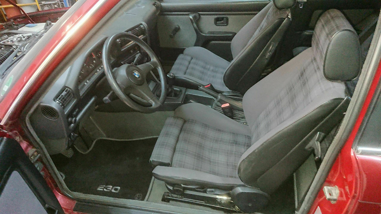

Der Innenraum sah nach 31 Jahren eigentlich noch sehr gepflegt aus. Wenn man aber genau hin sah, dann hat man schnell fehlende Clips, abstehende Verkleidungen, Risse im Kunstleder und und und entdeckt. Also Rundumschlag.

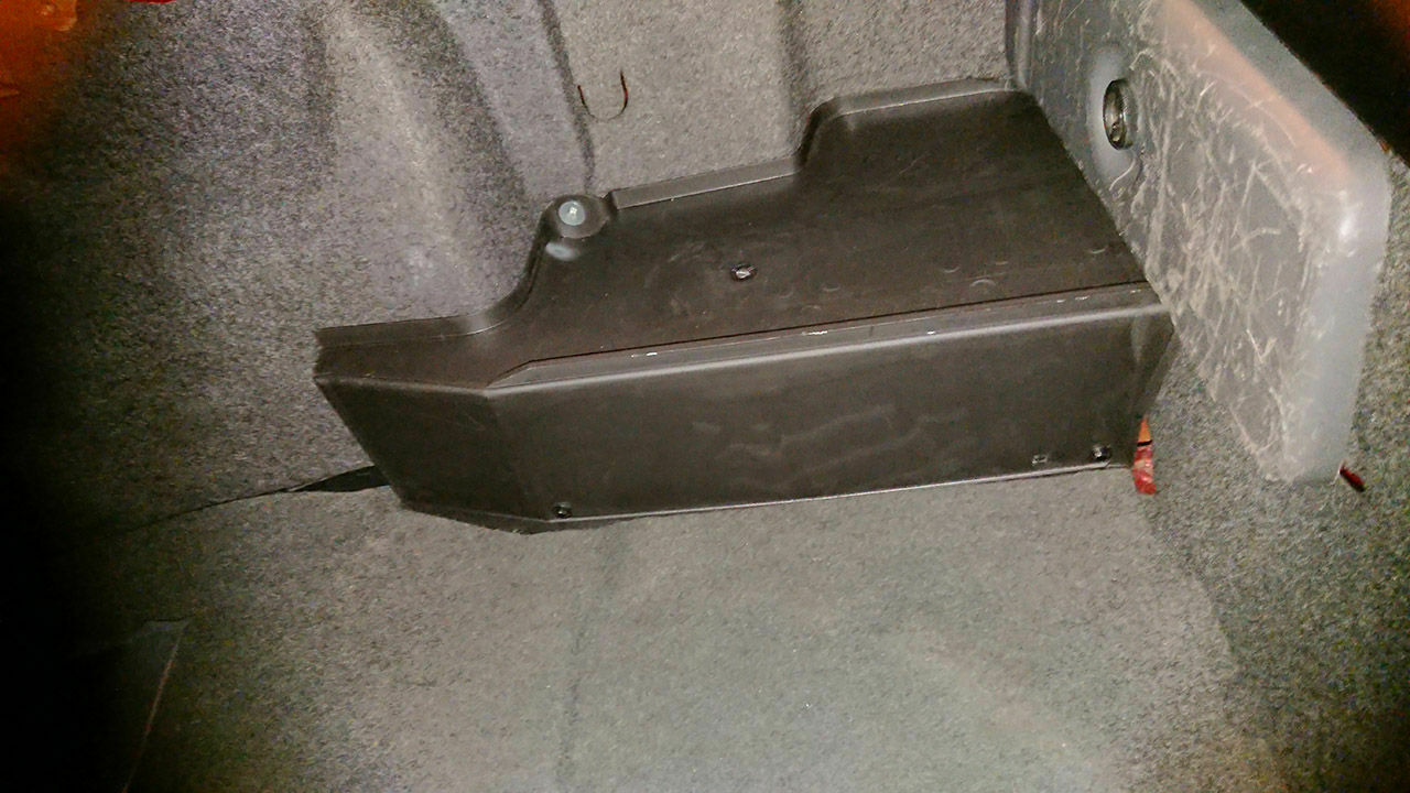

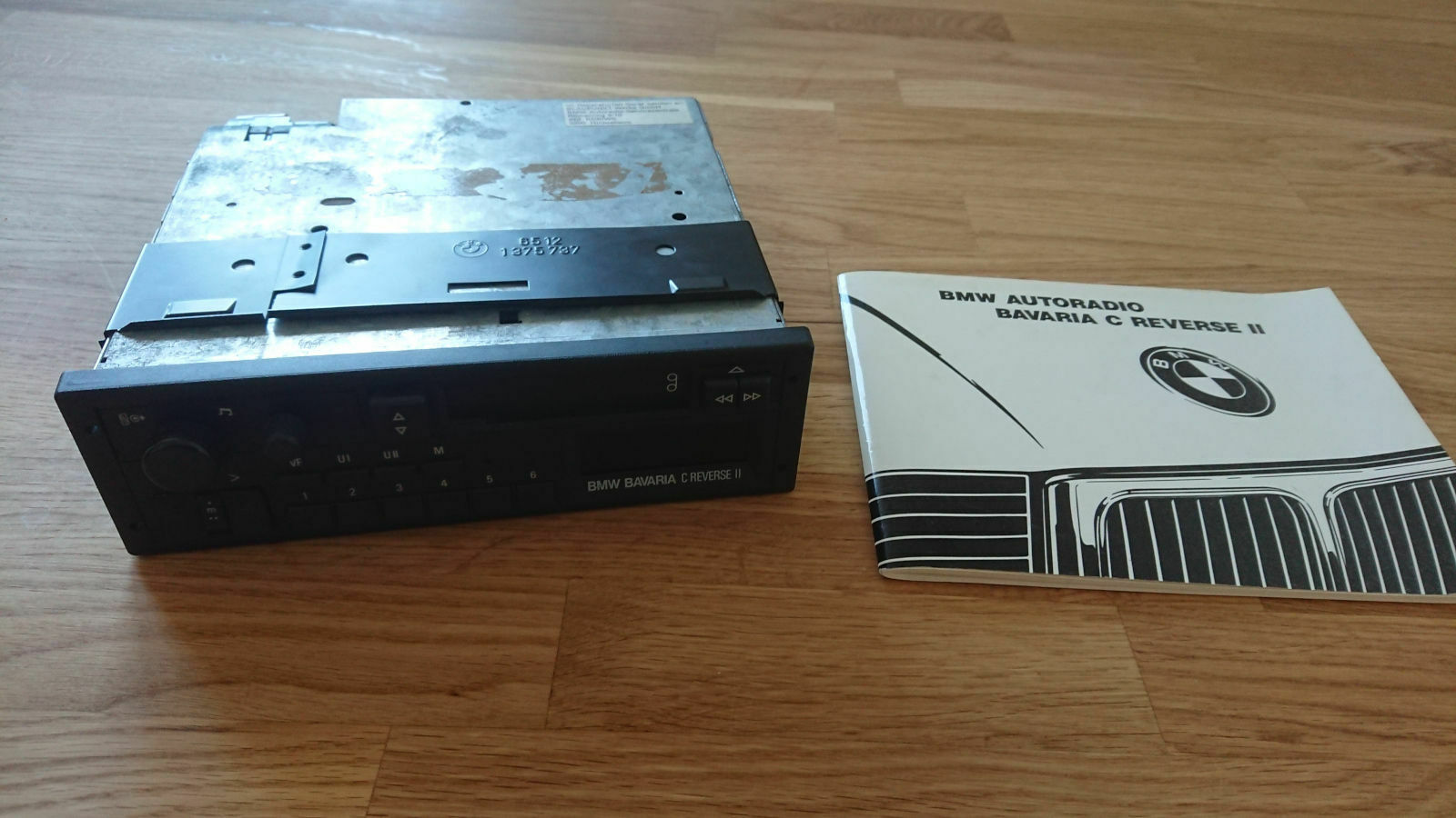

Zuerst habe ich mich an die Stereoanlage gemacht. Wie im letzten Blogeintrag erwähnt hat Bodo nun eine nahezu unsichtbare Stereoanlage, bestehend aus:
Dem originalen Bavaria CII mit modernen Upgrades (Bluetooth, FSE, AUX, Chinchausgänge)
Einem Mosconi Gladen D2 100.4 DSP;
Einem Eton RES 10A;
Einem Focal ISU 120 Kit vorne;
Einem Hertz Cento CX165 System hinten;
Sowie einem Kondensator in einer unsichtbaren Verkleidung im Kofferraum.
Klingt super, bis auf ein lautes Knacken beim Abstellen (?) und leichtes Dröhnen bei starkem Bass. Ich bin zufrieden, muss aber wegen dem Knacken nochmal schauen ;).

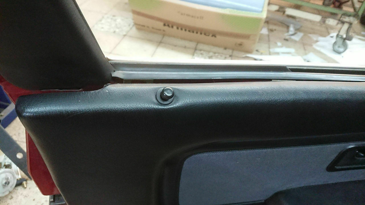

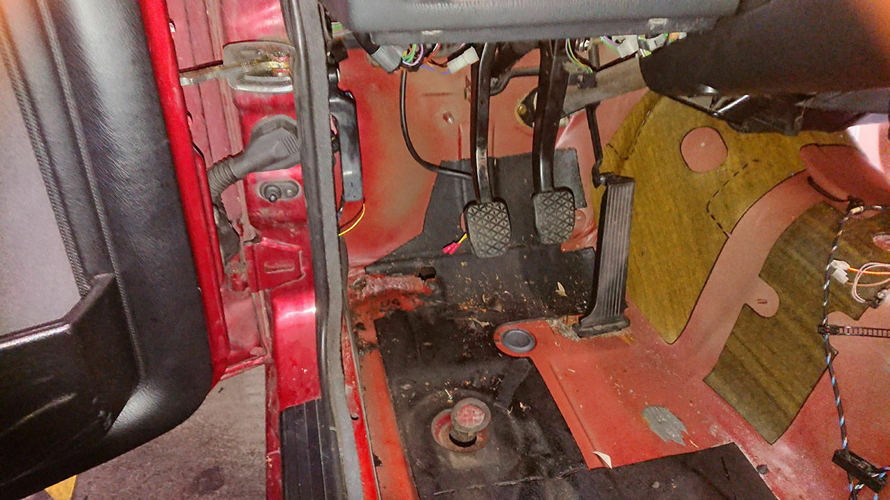

Dann habe ich die nicht mehr sauber anliegenden Türverkleidung Fahrerseite ausgebaut und gemacht, was ich lange vermieden habe: Alles restauriert.
Die Türpappen sind innen wirklich Pappen und dort sitzen Pins in Bohrlöchern. Diese Bohrungen gehen irgendwann mit der Zeit einfach kaputt und leiern aus, wenn man die Pappen mal entfernt. Dann ist alles ausgefranst und die Pins fassen nicht mehr. Resultat ist, dass die Pappen nicht mehr sauber sitzen.
Was also machen? Zuerst habe ich 2k Epoxy genutzt und alle Bohrungen neu aufgebaut. Die Löcher habe ich dann mit einem Dremel wieder ausgefräst. Dann, ganz wichtig: ORIGINALE Pins neu kaufen. Die sind nur geringfügig teurer als Nachbauten, aber diese fassen nicht richtig :rolleyes:
Zudem habe ich alle Schäden im Kunstleder an der Außenseite mit Flüssigleder gefüllt und dann mit Lederfarbe nachgefärbt. Das Ganze kam als Kit mit Lederreiniger und Lederfett und so habe ich alles mal richtig Gesäubert und Gepflegt. Das Ergebnis trägt immer noch Narben und ist nicht wie neu, aber die Risse und Löcher sind weg und fallen auf den ersten Blick nicht auf. Für meine Fähigkeiten finde ich das sehr sehr okay :). Zudem habe ich alle abstehenden Verkleidungsteile wieder gerade bekommen, damit es keine ungeraden Paneele mehr gibt.

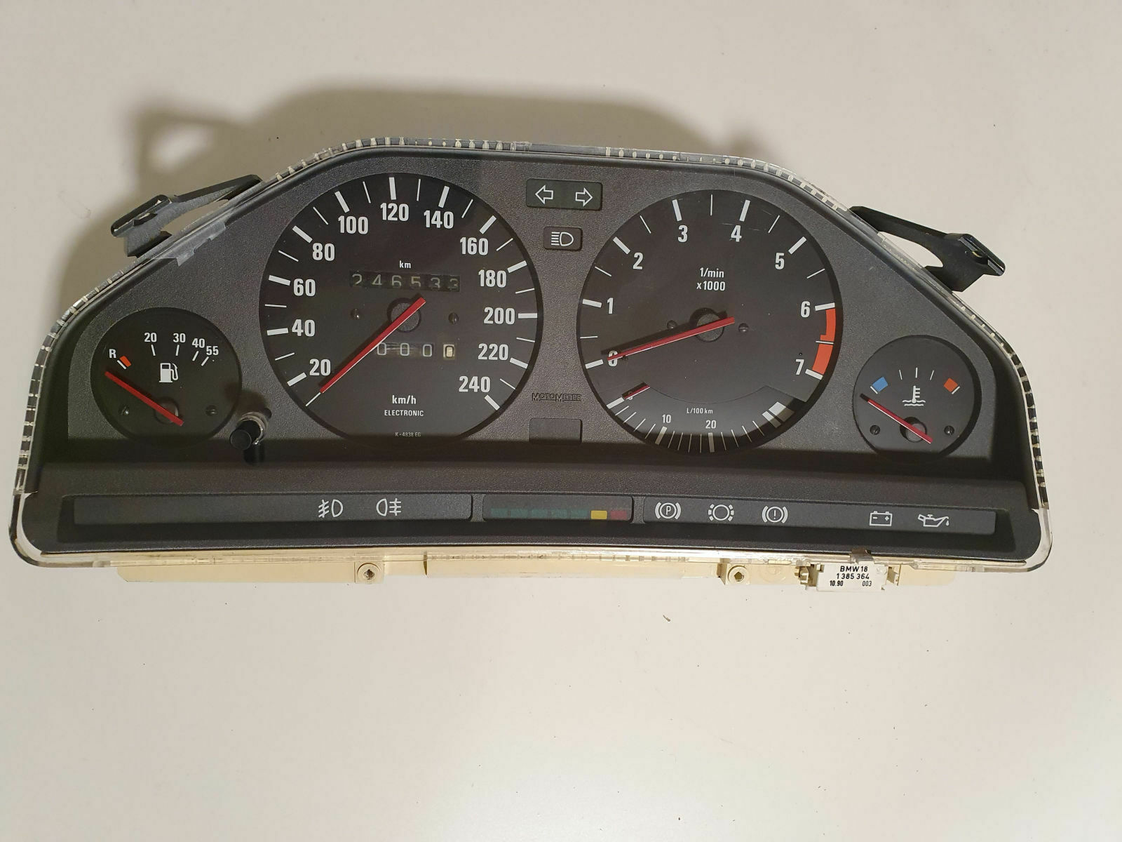

Nächster Schritt war der Tacho. Mein Tacho ist ein echtes Kuriosum: Offenbar war es mal einer mit Uhr statt Drehzahlmesser, denn der Durchbruch für die Einstelleinheit war noch in der Scheibe. Zudem hat er die roten Nadeln der 318is Tachos. Es hat also schonmal jemand daran herumgebastelt. Da die Batterien gerne mal auslaufen und die Plastikzahnräder der Kilometerzähler irgendwann spröde werden und brechen, Lötstellen kalt werden und etliche andere Dinge nur darauf warten, kaputt zu gehen, habe ich die große Hafenrundfahrt gewählt: Zwei Tachos, beide nur teilweise so, wie ich es wollte, zu einem Experten gesandt und der machte aus zwei einen:
Tacho zerlegt, alle Lötstellen, die Platine und alle Kondesatoren durchgetestet und teilweise erneuert. Neue Leuchtmittel, neue Zahnräder für die KM Zähler, alles neu gefettet. Neue Batterien, Umbau auf Gehäuse ohne den Durchbruch für die Uhr.
Resultat: Absolut perfekt. Zwar sieht man an kleinen Macken in der Scheibe immer noch, dass es sich um einen Tacho von 31 Jahren handelt, aber alles funktioniert wie am ersten Tag (Glaube ich, damals war mehr als ein Kett-Car nichts für mich :D).
Dann haben wir Zusatzinstrumente von TB-Motorsport verbaut, welche in der selben Farbe wie die Werksbeleuchtung ohne Umbauten in die Aufnahme des Aschenbechers passen. Sogar die Oberfläche ist fast identisch genarbt :) Mega!
Wenn man die Stelle am Aschenbecher nimmt, kann man zudem die Masse der Glühbirne des Aschers nutzen, welche am Poti der Innenraumbeleuchtung hängt = Dimmbar ;).

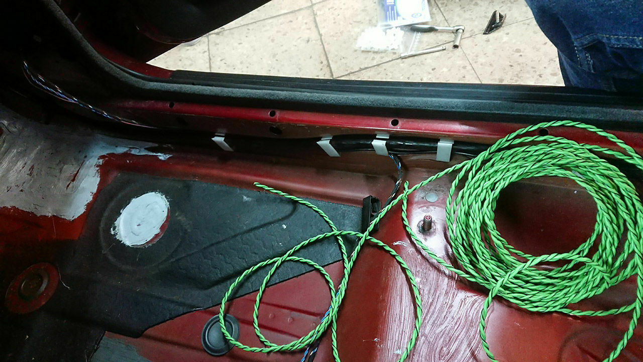

Dazu habe ich, da gerade eh alles an der Mittelkonsole auseinander war, gleich alle Kabel im Armaturenbrett geprüft und alles sauber verlegt sowie diverse alte Basteleien gegen original Clips, Nieten und Schrauben ersetzt. Ordentliche Kabel und alles auf die Serienmassepunkte sowie den SA (Sonderausstattungs) Stecker brav genutzt. Öldruck und Öltemperatur zeigen noch Unfug an, da die Kabel blind im Motorraum auf den M30 warten ;). Dazu habe ich gleich den Kabelbaum und Steuergerät des ABS original verlegt. Nächster Schritt ist also noch die ABS Hydraulik, dann löpt das auch :).

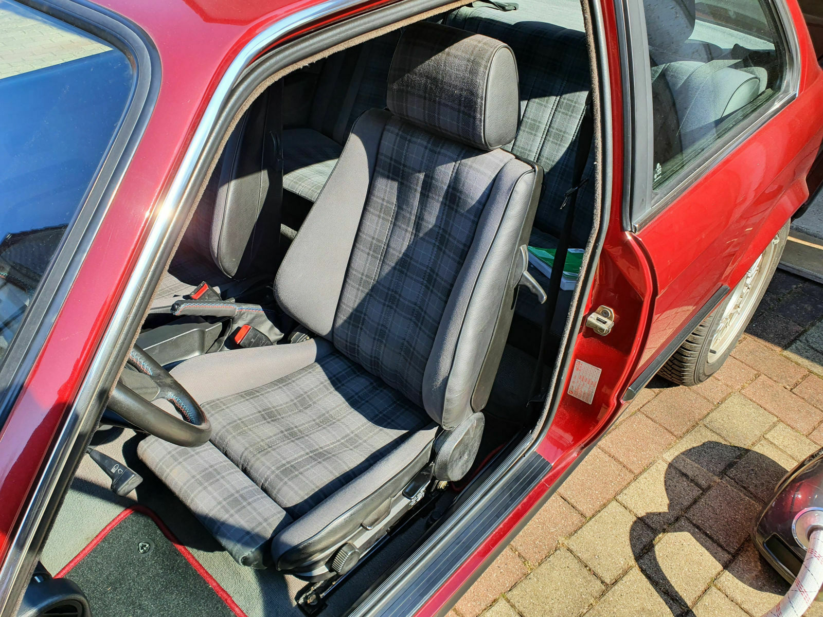

Letzter großer Trümmer war der Fahrersitz. Sah gut aus und wirkte in Ordnung nur die Höhenverstellung wollte nicht und die Lehne rastete nicht sauber parallel ein. Also aufgemacht und... Bilder des Grauens.
Die Sitzschiene war an zwei Stellen gebrochen (Typisch E30 Sportsitz), die Polsterung fertig, alles ausgeleiert. Zudem stießen wir auf ein weiteres Kuriosum: Die Sitze im E30 werden über Gasdruckdämpfer verstellt. 2x 500NM für die Höhe, 2x 350NM für die Rückenlehne. Nur bei meinem war es an der Lehne 1x600 NM :eek::confused: und zudem war gar keine Aufnahme für den Dämpfer Richtung Mittelkonsole :confused:. Nachforschen ergab, dass es solche Sitze anscheinend irgenwann mal gab, aber niemand wusste genau wann, woher und warum. BMW kennt die Variante laut ETK auch nicht. Irre.
Also wieder Großangriff: Dank @Red1600i einen Ersatzbeschlag mit den passenden Aufnahmen erhalten, die Dämpfer (Stabilus) von einem netten Kerl auf Ebay Kleinanzeigen, der diese günstig als Kit verkauft neu, sowie das Kunstleder und den Keder von Autoleder Warmsbach (Sehr freundlich, toller Service!) und den Sitz selber zu meinem Sattlerkumpel.
Die Schiene wurde geschweißt, der ganze Sitz gereinigt und bei Bedarf lackiert, alle Führungen und die Mechanik gefettet, ein Kabelzug ersetzt, die Polsterung neu aufgebaut, das Kunstleder außen und den Keder erneuert, eine ordentliche Gurtpeitsche verbaut sowie alle Nähte erneuert.
Resultat: Wow, sogar der überaus pingelige Red ist zufrieden ;). Aber: Die Höhenverstellung will immer noch nicht :confused:. Da müssen wir nochmal ran...
